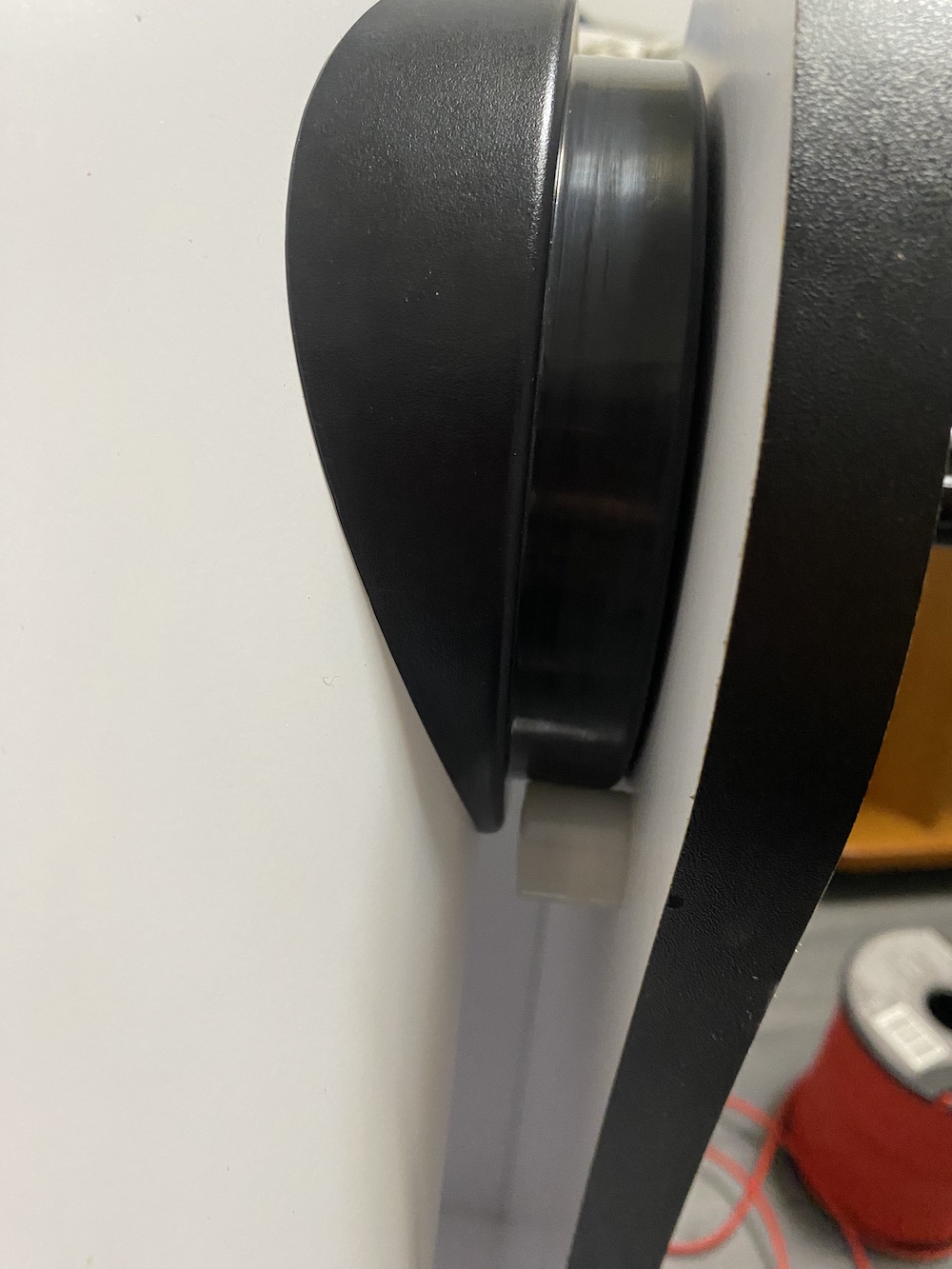

Am gasit un snur cu diametrul de 5mm. Am incercat cu el acuma la mana. Nu face priza pe plastic. Cred ca ar trebui sa ii maresc aderenta cumva. Face sens sa nu faca priza pentru ca inelul care face legatura dintre telescop si montura culiseaza pe niste tamburi, deci e facut sa culiseze usor.

MesajTrimis: 29 Sep 2022 21:10 Download mesaj
Daca gasesti un cauciuc subtire, ai putea sa il lipesti pe butuc, si astfel cresti aderenta. Eventual o curea dintata ar fi cea mai buna. Dar mai e o problema daca vrei sa folosesti butucul ala. Ca trebuie sa faci un cerc ca o margine a butucului, sa nu scape snurul intre butuc si montura.

MesajTrimis: 29 Sep 2022 21:24 Download mesaj
O solutie la care m-am gandit acum ar fi sa faci un cerc din lemn sau placaj, ca are coeficient de frecare destul de bun, cu diametru interior cat butucului, si de care poti sa prinzi usor o margine din placaj facuta dintr-un cerc cu acelasi diametru interior si cu diametrul exterior un pic mai mare.

Ambreiajul nici macar nu il pot cupla, am testat fara el, doar telescopul sprijinit pe tamburi. Deoarece am mers cu bucla dubla de snur mi-a ridicat cercul, deci mi l-a descentrat si manerul nu mai intra in montura de pe telescop.
Ma gandeam si eu la asta, sa facu un chenar de lemn. Sincer aici imi era frica sa ajung pentru ca stiu din experienta ca taierea de cerc la mana e cea mai grea, chiar daca am pendular, niciodata nu am reusit, si imi trebuie sa fie cat mai perfect ca lemnul sa faca contact cu cercul atasat pe telescop. Chiar si asa, ma gandesc ca ar trebui sa il fac din 2 semisfercuri pe care sa le unesc cu niste suruburi, ca sa pot aplica presiune pe cercul care tine telescopul sa am forta de frecare cat mai mare. Daca ar merge, si ar putea sa invarta telescopul doar prin frecare atunci nici macar nu imi mai trebuie curea, snurul as putea sa il leg de marginea din lemn, deoarece maximul de rotatie e de 180 de grade.
Sincer speram sa existe o solutie mai usoara, fara sa pierd mult timp, dar cand o sa gasesc ceva timp sa cumpar lemn/ tije/ etc. o sa incerc. Macar cu extensia de lemn peste suport nu ar presupune o alterare distructiva a suportului, lucru care vroiam sa il evit cat mai mult.

La acest sistem nu prea conteaza precizia. Ce conteaza esta ca fulia F1 sa fie solidara cu telescopul, si sa fie cat de cat concentrica cu axul orizontal al monturii. Nici macar nu conteaza daca exteriorul ei este un cerc perfect.
Da, daca ai vrea sa faci un sistem care sa poata face urmarire motorizata, atunci ar conta. Dar sistemul intreg ar trebui regandit pentru a obtine precizie in urmarirea tintei. Ar fi nevoie de ansamblu roata dintata-curea dintata in loc de fulie si snur, ambreiaj montat pe butuc dar actionat altfel, si multe altele. Astfel de sisteme exista pentru dobsonuri, in special la cele mai mari, dar costa destul.
