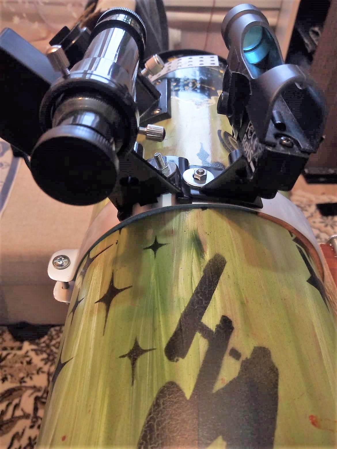

Am facut si eu o mica modificare la telescopul meu.
Am cumparat un focuser Baader, bineinteles ca m-am grabit si nu l-am montat bine; am mai dat un rand de gauri, dar nu am putut sa le dau corect.
Asa ca, cateva saptamani am stat morcovit si nu foarte incantat de upgrade.
Saptamana trecuta mi-a venit o idee: sa dau gauri in suportul de la focuserul original si sa montez pe el suportul de la Baader.
Mi-am luat inima in dinti in saptamana trecuta am dat gaurile si acum totul a revenit la normal (facusem si un adaptor in freecad ca sa-l printez, dar nu cred ca mai este nevoie).
Asa-i cand te grabesti (si eu sunt un exemplu negativ expert in asta).
Am pus si cateva poze.

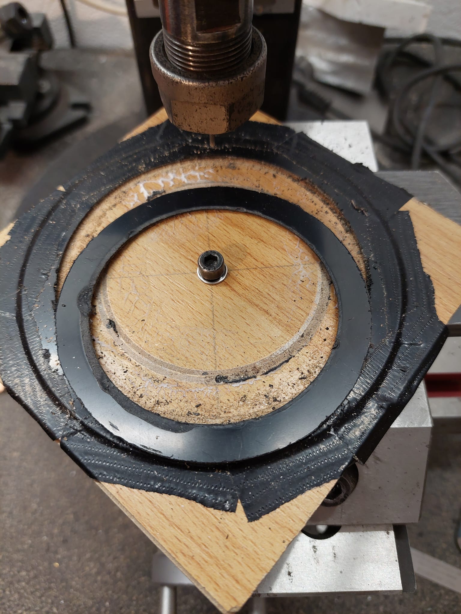

Iată ceva ce nu mi-a luat mai puțin de o oră cu totul. Am făcut un test de a reduce apertura unei lunete punând o diafragmă la un capac unde inițial era un filtru de polarizare stricat. Pentru că nu știam de la început dacă este suficientă reducerea, am decupat diafragma dintr-un disc negru de la cutiile de CD-uri blank care îmi era la îndemână, ca să nu stric degeaba tabla de aluminiu din care va fi făcută la final această diafragmă. Piesa se poate decupa și pe o mașină de găurit cu coloană sau o bohrmașină obișnuită de mână pusă pe un suport de găurit. Am făcut tot felul de discuri și inele cu această metodă dar pentru că acum am minifreza m-am folosit de ea.
Discul l-am lipit cu un lipici pentru polistiren, ca sa nu atace plasticul si sa-l pot desprinde ușor ulterior, de o bucată de parchet laminat, găurită la mijloc. Ansamblul l-am asigurat și cu bucățele de bandă jur împrejur, nu am avut răbdare să se usuce bine lipciul. Placa de parchet am prins-o pe o placă de fier găurită și filetată în prealabil, fixată în menghina mașinii.
Mai întâi am decupat interiorul, discul nefiind foarte bine centrat nu am putut măsura de la început raza așa că l-am făcut mai mic în prima fază, am măsurat și apoi l-am adus la cotă. Rotirea plăcii am făcut-o cu mâna, încet, în ambele direcții dar mai mult în direcția strângerii șurubului central, să nu se desfacă și să pierd precizia. La exterior am decupat întâi sectoare, lăsând mici puntițe, ca să nu se desprindă prematur. Apoi am luat bavura cu șmirghel fin.
Am testat azi diafragma. Din păcate va trebui să fac alta mai mică, influența a fost nesemnificativă, cu 5mm reducere nici nu se observă.

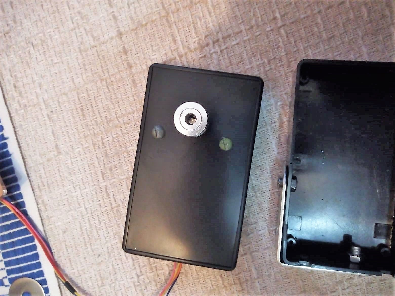

Ieri am mesterit tube rings din placa aluminiu cu dovetail bar din lemn. iar astazi am facut focuser electronic pe baza lui Arduino,driver,stepper motor. si carcasa,le-am programat si incercat si tot astazi am instalat pe tub doua cautatoare,unul optic si unul cu punct rosu.
Proiectul luat de pe acest site
https://hiresastro.blogspot.com/p/motorizz...uNKA8-GEQc

Bravo, Igor, mă bucur să văd că faci progrese și în direcția asta!
Focuserul cu Arduino l-am făcut în 2 variante, unul cu programul propriu, destul de primitiv și al doilea cu[url=https://sourceforge.net/projects/arduinoascomfocuserpro2diy/ myfocuserpro2,[/url] un soft compatibil cu ASCOM și cu INDI. Am folosit plăcuța Arduino Pro Mini, care oferă suficiente GPIO și are dimensiuni mici. Cred că le-am prezentat pe ambele la vremea lor, aici la ATM.
