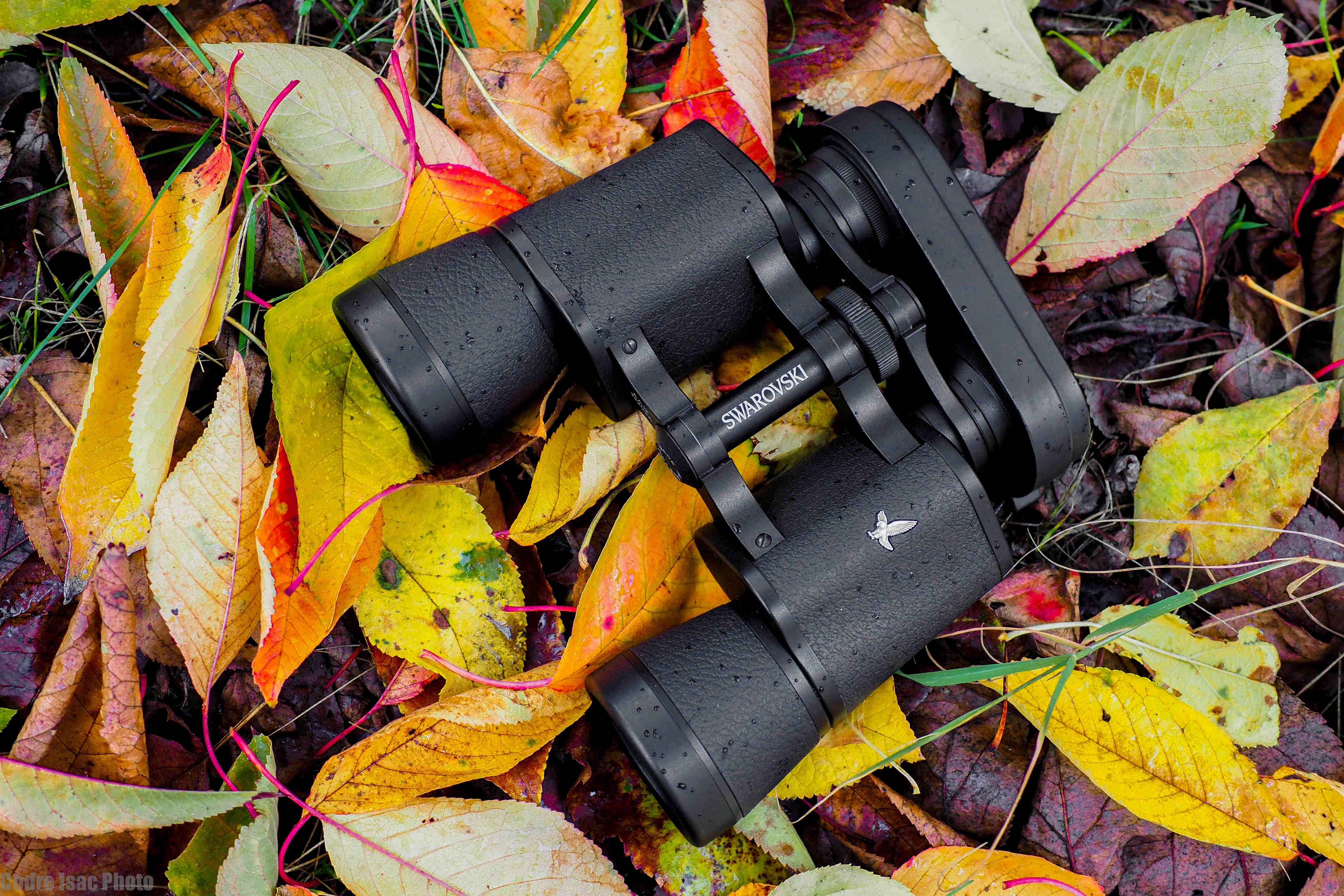

Cei interesati de optica stiu ca primul binoclu Swarovski a aparut in 1935, in format 6x30. Apoi departamentul optic al firmei Swarovski (Swarovski Optik KG) este infintat in 1949. Seria aceasta de binocluri Habicht se fabrica inca din anul 1949. Mecanica si formula optica este practic aceeasi si cu aceleasi specificatii. Insa, cu trecerea timpului, sticla, coatingul si materialele au fost imbunatatite si rafinate. Sunt foarte multe versiuni de Habicht ce s-au imbunatatit de-a lungul anilor pana in zilele noastre. Daca modelele din 1949 aveau cam 50% transmisia luminii, variantele din ultimii cativa ani au coatingul si sticla duse pe culmile maestriei, lasand sa treaca 96% din lumina. Chiar si la capetele extreme ale spectrului vizual lumina trece in proportie de peste 90%-95%.
Aici se pot gasi informatii interesante referitoare la transmisia binoclurilor
https://www.houseofoutdoor.com/verrekijker...rgelijken/
Mecanica, finisaje, design
Binoclul cantareste 640g fara accesorii, si se simte foarte dens in maini, anuntand o mecanica foarte robusta si rezistenta. Are o structura din aliaj de aluminiu si magneziu. Este umplut cu gaz inert fiind rezistent la imersie in apa pana la 4m. Designul este clasic pastrand in tocmai liniile seriei Habicht inca de la inceputurile ei, fiind acoperit cu o frumoasa piele neagra. Singura exceptie negativa o fac inscriptiile de pe capacele prismelor, care la noile versiuni sunt vopsite in loc de gravate! Dar mecanica si constructia s-a pastrat din vremurile cand lucrurile se fabricau sa dainuiasca cat mai mult, pentru generatii.
Ergonomia. Are o arhitectura cam osoasa pentru mine, dar se simte bine in maini, creand acea placere de a tine un instrument de calitate, clasic si foarte robust
Reglarea dioptriei si reglarea distantei interpupilare se misca ferm si exact necesitand un pic de forta (lucru util pentru a ramane asa cum sunt setate).
Focusul se misca si el la fel de greu, lucru avantajos doar pentru observatii statice de astronomie, dar nu tocmai ideal pentru birding. Are o rotatie si un pic de la infinit la 3.1m
Distanta de privit este foarte zgarcita de doar 14mm, dar eu, cu ochelarii pot vedea tot campul vizual la limita.
Prieteni de ai mei, ce nu poarta ochelari, au intampinat probleme cu cupele de cauciuc prea mici in diametru care apasa pe globul ocular. Deasemenea necesita o pozitionare atenta la oculare pentru o imagine impecabila.
Performanta Optica
Obiectivul are un coating foarte frumos de culoare olive, iar prismele de culoare aurie! Coatingul este atat de bun incat, privit din anumite unghiuri, iti da impresia ca obiectivele sunt goale fara sticla!!
Ocularele au coating de aceeasi culoare olive, fiind formate din 3 lentile in doua grupe (Kellner). Aceste oculare sunt principalele responsabile pentru caracterul spartan al acestui binoclu!
contrast, rezolutie, luminozitate, readarea culorilor
Binoclul exceleaza printr-un contrast foarte mare (cel mai ridicat intalnit de mine la binocluri). Are contrastul chiar mai ridicat decat Nikon E2 care este deja un binoclu cu contrast foarte mare.
Rezolutia de asemenea este fantastica depasind multe binocluri 8x. Rezolutia se extinde cam 90% din FOV, stelele fiind punctiforme si extrem de sclipitoare!
Transmisia luminii este imensa...96%. Optica simpla formata din prisme porro si doar 5 lentile (un grup de doua lentile la obiectiv si trei lentile in doua grupe la ocular) contribuie si ele la aceasta transmisie uimitoare. Bineinteles ca la acestea se adauga sticla si coatingul "extraterestru" Swarovski. Este un binoclu cu aplicatii de crepuscul si noapte. Este foarte folositor la astronomie mai ales la observarea nebuloaselor extinse pe suprafete foarte mari, care necesita pupile de iesire mari si transmisie cat mai mare.
Redarea culorilor este impecabila. Practic orice binoclu comparat cu el va avea o mica tenta de culoare!!! Graficului transmisiei se mentine peste 90% pe toate lungimile de unda.
Toate aceste calitati optice confera imaginii o claritate cu o sclipire uimitoare a detaliilor.
Aberatiile cromatice sunt foarte bine gestionate, aparand foarte discret doar pe margini.
Distorsiunea geometrica este foarte mica doar pe margini.
Are o rezistenta destul de buna contra luminii pe timpul de zilei. Insa noaptea, in anumite situatii, cand se dilata pupila ochiului, prezenta in apropierea FOVului a unor surse de lumina puternice (felinar,Luna, etc) poate provoca o reflexie pe marginea FOVului.
Campul vizual nu este mare: doar 6.5 grade rezultand un AFOV de 46 grade. Acesta este marele sacrificiu optic!
Concluzii
Practic, atunci cand formatul vechi, cu mecanica lui exemplara si robusta, se intalneste cu optica de top moderna, rezulta acest Habicht.
Habicht 7x42 este un etalon al binoclurilor cand vine vorba de contrast, luminozitate si redarea culorilor. Iar la rezolutie este cel mai bun 7x testat de mine.
Nu este un binoclu pentru incepatori, pentru ca are o personalitate foarte puternica. Imi aduce aminte de ocularele astronomice ortoscopice! Este o curiozitate a opticii si mecanicii! S-ar putea ca la prima intalnire sa il urasti! Dar personal, imi place foarte mult acest Habicht pentru ca este un binoclu spartan prin contsructia optica extrem de simpla si prin sacrificarea campului vizual, dar tocmai prin aceste sacrificii atinge acest unic amestec ireal de contrast/luminozitate/rezolutie.
