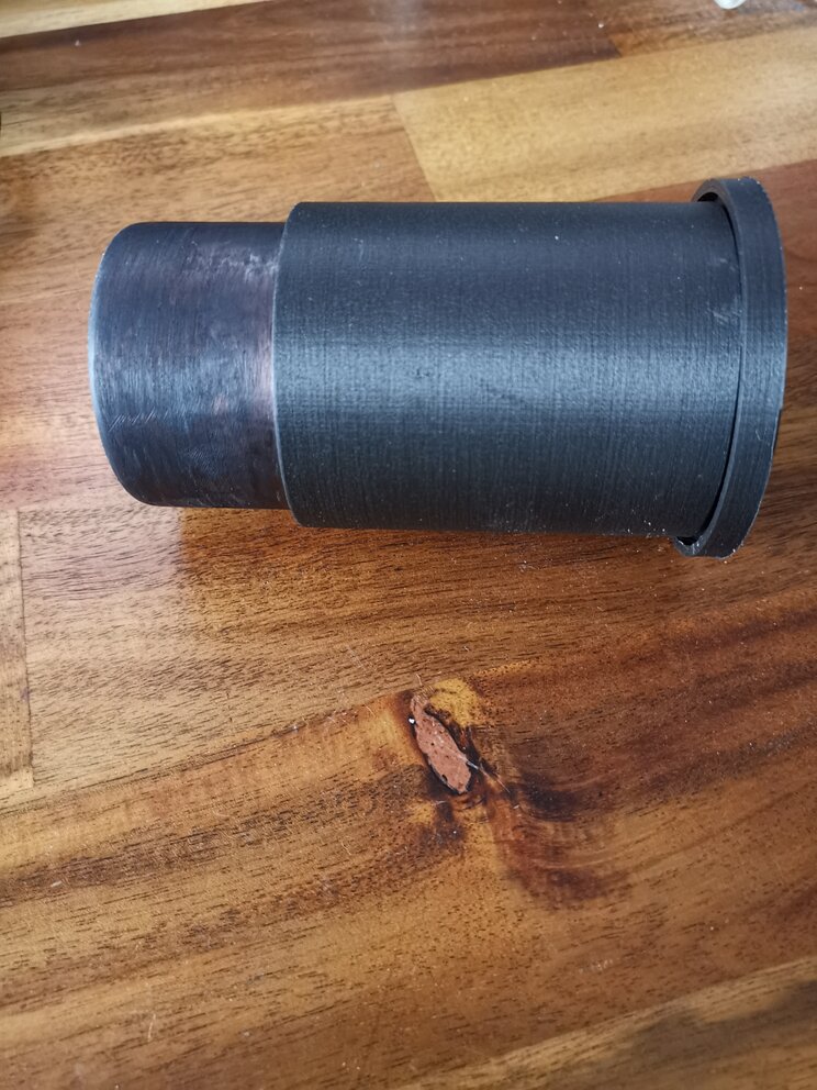

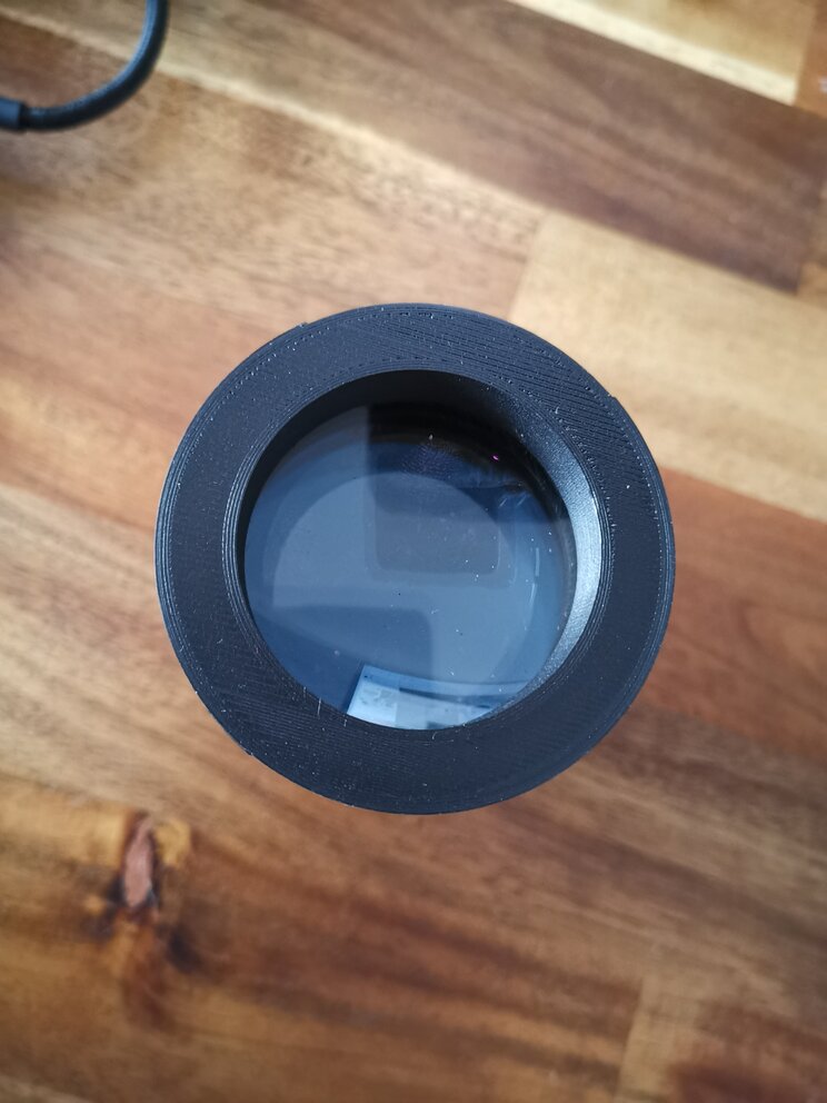

Am incercat si eu, dar inca nu am postat nimic pentru ca nu am apucat sa-l testez, decat putin pe timp de zi. In rest au fost numai nori.
L-am facut din 2 binocluri unul 10x50 si altul 10-35x50 . Cred ca are in jur de 52-53 mm focala (dupa calcule si dupa masuratori).
Am facut corpul printat 3D. La fel si inelele de separatie intre lentile si cele 2 grupuri.
Atasez niste poze.

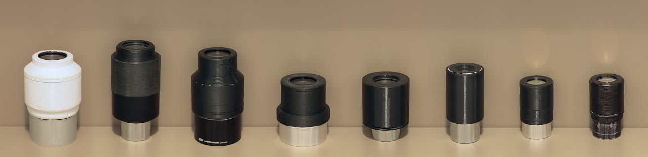

Am facut si eu "v'o do'o" Smile cele din imagine..
Nu cred ca sunt potrivite pt binoviewer, intrucat au focale foarte lungi, cel putin in configuratia "clasica", folosind lentile doar de la obiective.
Am facut si unul in care am inglobat doua dublete de la obiective de 30mm si doua dublete de la ocular de binoclu cu zoom; asta ultimul a iesit cu focala ceva mai scurta (22mm fata de 35-45mm la celelalte) dar cu aceleasi proprietati de corectie buna a campului.
Am folosit obiective de 20mm, 25mm, 30mm, 35mm, 40mm, toate f/4. Avusesem unul (cel alb) facut cu lentile de 50mm, dar focala rezultanta era cam prea mare si el cam greu.. l-am convertit la 35mm in final.
Carcasele sunt printate 3D, iar barrelurile sunt pe standard de 2" si de 1.25" - unul din ele poate fi folosit si-si, are un adaptor pe filet, tot printat.
In total, acolo sunt vreo 16 binocluri (defecte sau stricate), daca stai sa calculezi, care si-au dat viata pe altarul creatiei Very Happy Laughing A meritat? Probabil ca da; alternativa era sa le arunc, si nu fac asta de obicei, cel putin nu cu opticele. Ocularele aferente unele le-am pastrat si convertit la 1.25" pt uz telescopic, altele care erau din plastic le-am ..... well, sa zicem ca acum vad si vrabiutele mai clar ce mananca Very Happy Laughing
Oculare bi-simetrice, sau double Plossl, sau RDP

Hehe Smile da, pai, avand posibilitatea de a printa carcasele, pot sa dau frau liber imaginatiei si sa le fac orice forma exterioara, atata timp cat in interior lentilele stau corect si ferm asezate.
Nu am pus la bino pt ca nu am decat o singura pereche - adica oculare identice dpdv al focalei, campului, pozitiei planului focal, etc etc.
Ti-ar trebui un bino cu prisme f mari, si diafragme de camp destul de largi, astfel ca, montand ocularele suficient de jos, sa nu-ti vigneteze.
Cele doua oculare din dreapta imaginii postate anterior sunt cvasi-identice, au 35mm focala, camp < 50 grade (nu prea ai cum, fizic, sa obtii camp mai larg la focale peste 32mm, pe standard de 1.25"), sunt facute cu lentile de binocluri 10x20 si 10x25 ruby coated, dau o imagine foarte cyan-verzuie (orice urma de rosu si portocaliu e reflectata inapoi de stratul ala dubios de acoperire), au tone de reflexii interne (din cauza ca acoperirea nu este anti-reflex, ci doar ca sa scada ponderea aberatiilor cromatice in imagine), dar sunt destul de bune pt deep sky, intrucat ruby coatingul ala se comporta ca si un filtru de poluare luminoasa.
Daca faci ray-traceul pt oculare de focala mai lunga si deschidere mai larga, vei vedea ca ai nevoie sa le apropii f f f mult de prismele unui binoviewer, pentru a nu avea vignetare evidenta in campul vizual.

Am reusit sa testez ocularul putin asta seara. Pe un refractor 90/500 Pleiadele se vad superb.
Concluziile mele sunt:
- eyerelief prea mare
- claritate foarte buna pana la margine
- din pacate, pe Newton 203/800 trebuie adaug cam multe extensii pentru a putea focaliza.
Deci in concluzie, focala prea mare (la fel a zis si Saiph) pentru a fi pastrat.
O sa incerc combinatii cu lentile de diametru mai mic.
