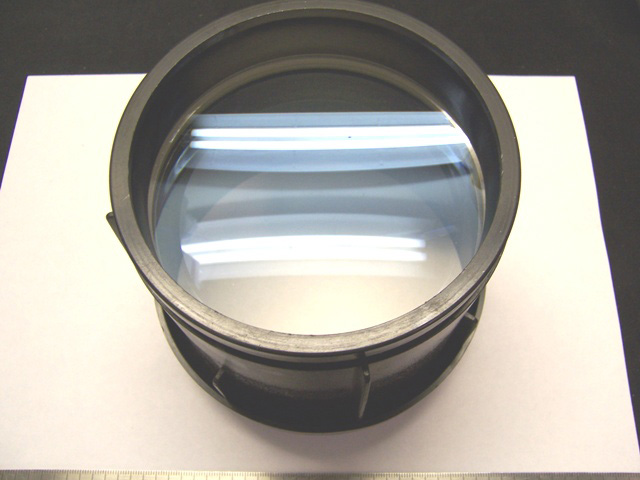

Am gasit de ceva timp la Surplus Shed ,o firma de surplusuri de optica in SUA, niste obiective de luneta interesante, dublete acromate nelipite bineinteles si acoperite antireflex pe toate suprafetele. Chiar si preturile sunt tentante, desi momentan nu mai au pe stoc. Are cineva idee de performante sau daca se merita macar osteneala sa fac o comanda? Nu ma astept la calitate extrema Smile , dar cel putin ar iesi o luneta decenta, mai ales daca e construita dupa toate regulile si colimata ceas Very Happy ?? Simturile imi indica ca ar fi de provenienta China, Taiwan, dar totusi nu poti judea cartea dupa coperti, nu?
Obiectiv 102 F/D 8,8

Nu poti judeca cartea dupa coperti, bine zis. In schimb ai putea sa iei o mata in sac Smile. Nu tot ce vine din America e bun Very Happy Surplus Shed mi se pare un fel de piata de vechituri. Primul obiectiv (L3967 de 127 diametru si 1200 focar) pare singurul care merita atentie. La $139 plus transport e totusi o "mata in sac". Cica "Edmunds sells a similar one for over $1000" Confused Pai atunci de ce nu-l vand ei la Edmund Scientific cu $500 Laughing Probabil pentru ca aia de la Edmund Scientific nu-s chiar prosti Cool

Nici nu am pretentia sa fie marfa de prima mana ( sunt surplusuri sau secondhand), dar chestia cu Edmund si mia de dolari imi pare a fi facuta doar pt marketing, ca sa se vanda, sa atraga ochiul. Nu m-am uitat niciodata la frazele pompoase folosite de dealeri/vanzatori, prin care sunt descrise produsele, ma uit doar la datele tehnice. Vroaim sa zic doar ca pentru ATM-stul roman (si nu numai) e o optiune interesanta pt construirea unei lunete la preturi rezonabile. Am mai gasit aici pe forum discutii despre obiective si alte piese de optica recuperate, asa incat ma gandeam ca acele obiective ar putea intra in categoria asta. Cine vrea sa cumpere un Vixen sau un William la 300-400 $ felicitari, desi nici chiar asa nu totdeauna renumele= calitate garantata. Ma gandeam ca as putea scoate o luneta decenta, pt observatii solare de exemplu, cu unul din obiectivele alea.

Pare tentant. Probabil o sa-mi iau inima in dinti, sacrific vreo 100 si ceva de dolari si vad ce iese, cine stie...si daca e ok dau de stire. Imi tot face cu ochiul obiectivul acela de 127 pe 1200.
La Surplus mai aveau si acu cateva obiective Jeagers dar mici 50-60, poate mai aduc si altele.
