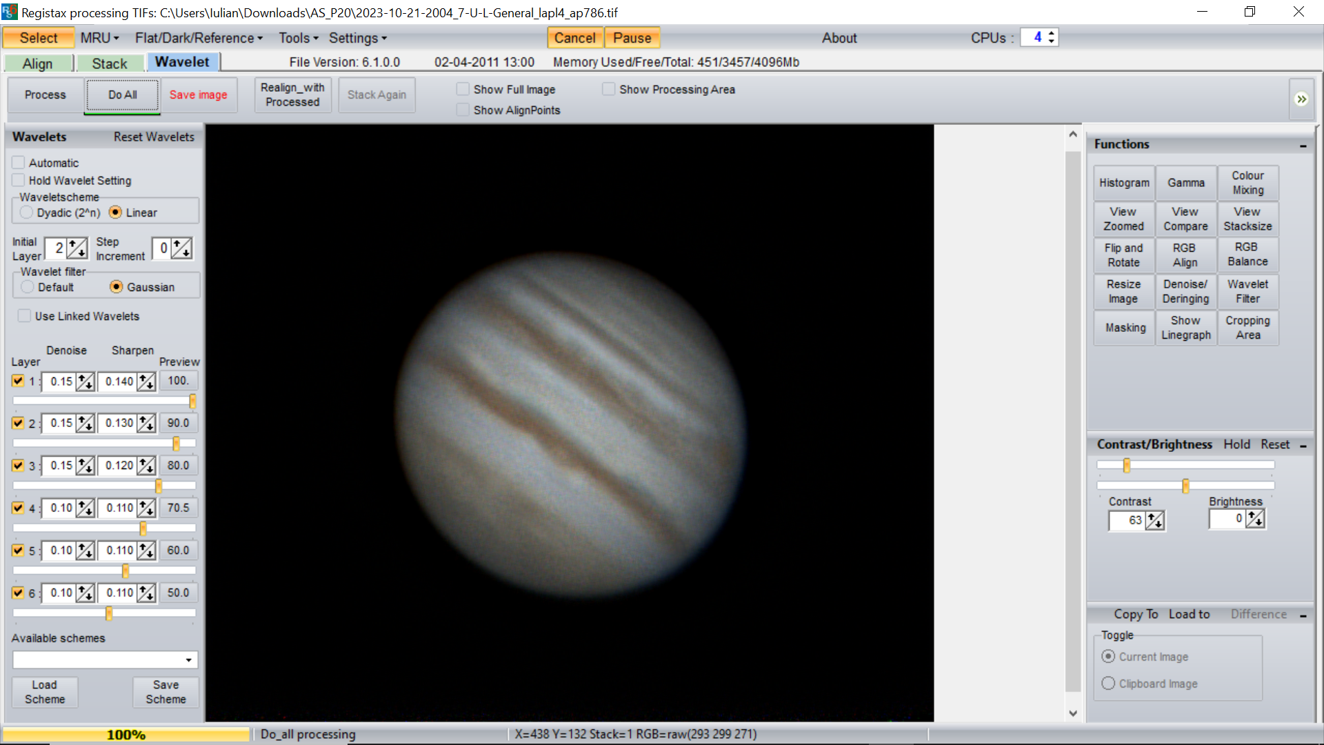

Prezint si eu varianta mea de procesare a clipului cu Jupiter, realizat si incarcat de @GunDALF in primul link din acest topic. Smile
Clipul acesta cu Jupiter m-a facut sa inteleg si pe mine mai bine cum trebuie procedat la procesarea clipurilor/capturilor la planete si nu numai.
Metoda pe care o foloseam in mod frecvent nu dat niciun rezultat bun in acest caz ,a trebuit sa imi schimb si sa adaptez stilul de procesare pentru a scoate un rezultat cat de cat bun din acest clip.
Am stackat mai intai clipul in AS!3 , alegand 20% din cadre pentru stack, apoi imaginea rezultata in urma stacking-ului am duplicat-o si o copie am procesat-o atat in Registax la pasul Wavelets, cealalta in Astrosurface, tot la pasul Wavelets, incercand tot felul de combinatii pana am ajuns la combinatiile prezentate in imaginile de mai jos.
Cu ocazia asta mi-am imbunatatit substantial stilul de procesare a imaginilor planetare, cel putin, fara insa a aluneca spre supraprocesare, care poate denatura detaliile, accentuandu-le exagerat. Am avut de "luptat" cu zgomotul destul de mare generat de wavelets dar cu atentie am marit gradual si sliderele "Denoise" in Registax sau Reduce Noise in Astrosurface, pe masura ce trageam de sliderele wavelets si sharpen ca sa tin sub control zgomotul.
Totusi imaginea prelucrata cu Astrosurface a iesit mai bine decat cea cu Registax, dar poate ca mai am de invatat in cazul Registax, care l-am folosit tot mai rar de cand am decoperit Astrosurface.
Apoi am ales imaginea prelucrata cu astrosurface ca imagine finala si am mai prelucrat-o si cu Photoshop unde am corectat luminozitatea si constrastul, ammai redus suplimentar zgomotul de culoare in special si am mai ascutit putin detaliile si a dat rezultatul final postat mai jos.
E foarte buna initiativa acestui topic, de a impartasi atat material cat idei si metode de procesare a imaginilor cu planete (si alte obiecte ceresti) in care putem invata unul de la celalalt cum trebuie procedat la procesarea imaginilor dar si sa dezvoltam noi idei despre reducera eficienta a zgomotului ,despre evidentierea detaliilor in imagini etc. Smile
