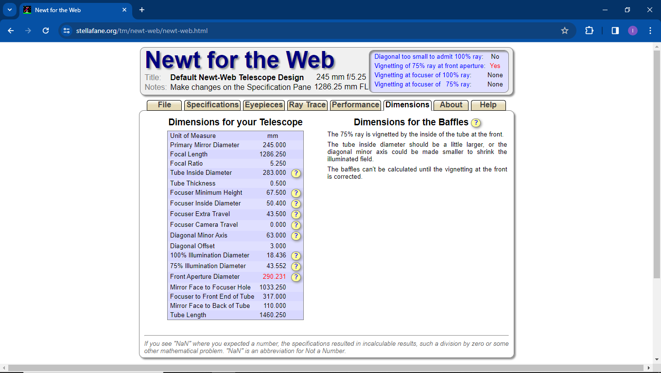

Buna seara tuturor.

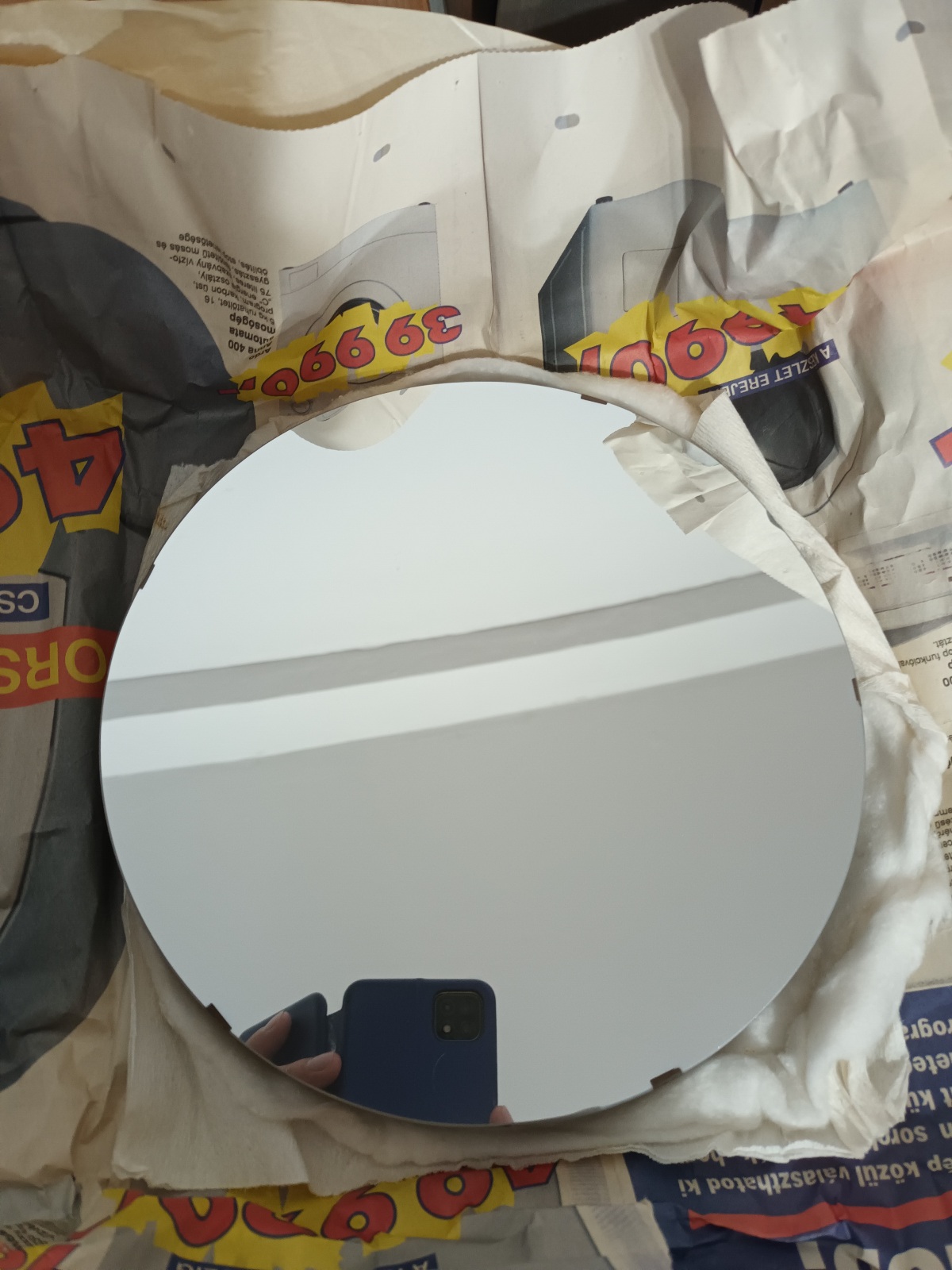

Recent am primit din partea domnului Mircea Pteancu componentele pentru un reflector cu oglinda de 245/1286mm. Are aproape toate componentele necesare inafara de oglinda secundara: tub din tabla zincata rigidizat cu inele din lemn, piese pentru barilet pentru og. primara , focuser Crayford si suportul cu sistemul de colimare pentru secundara. Oglinda principala a fost construita de Csatlos Geza, un cunoscut astronom si optician din Ungaria, si este de foarte buna calitate. Smile

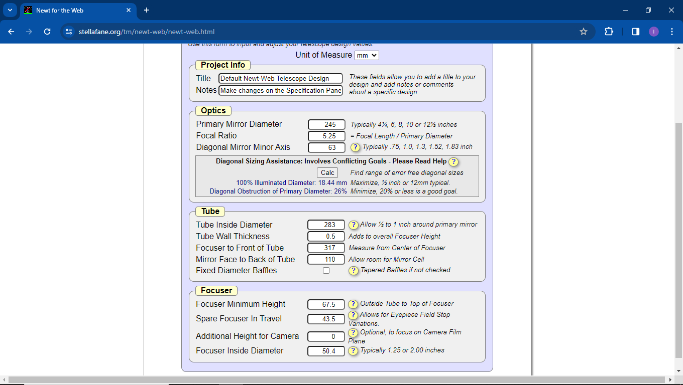

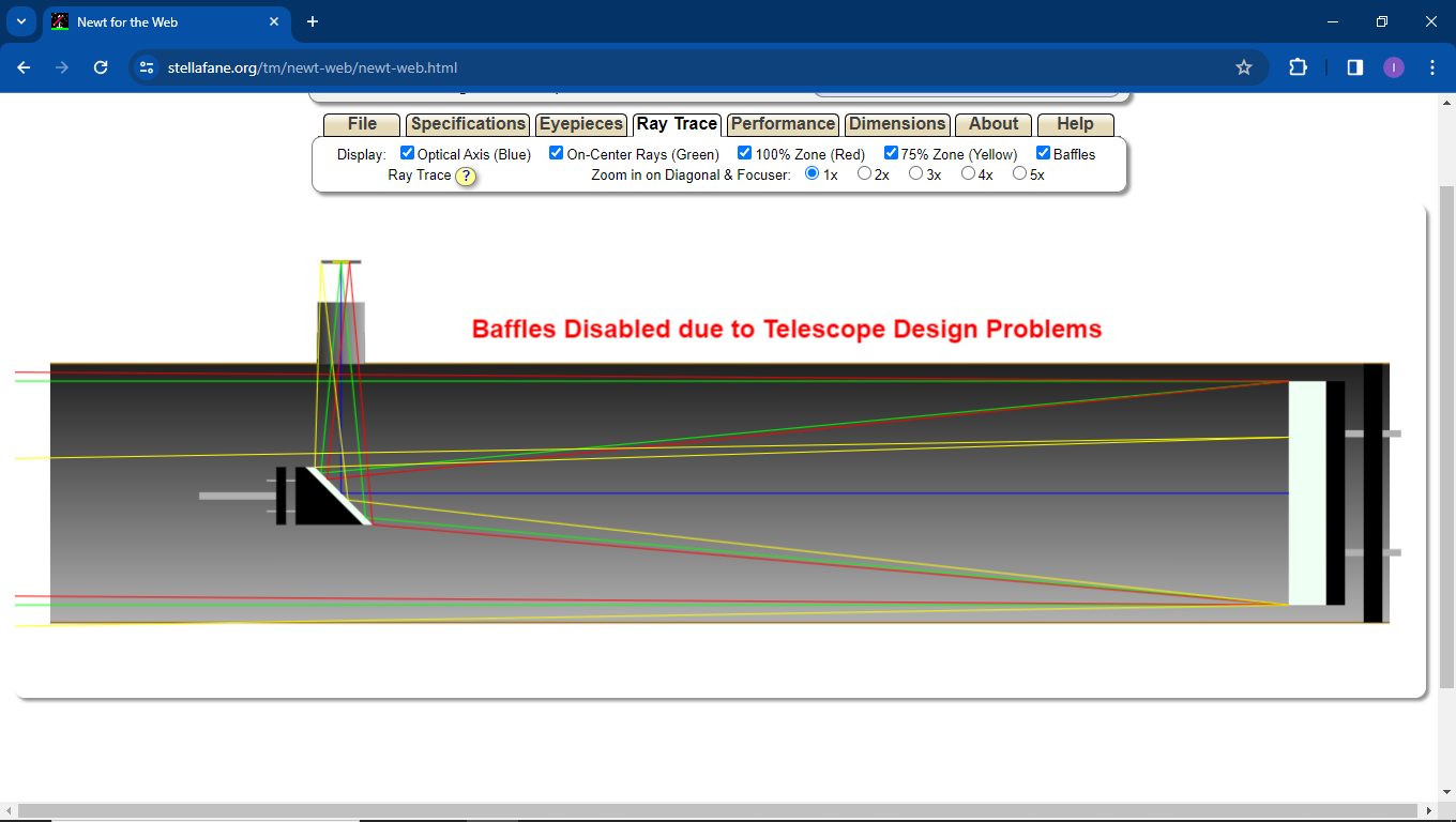

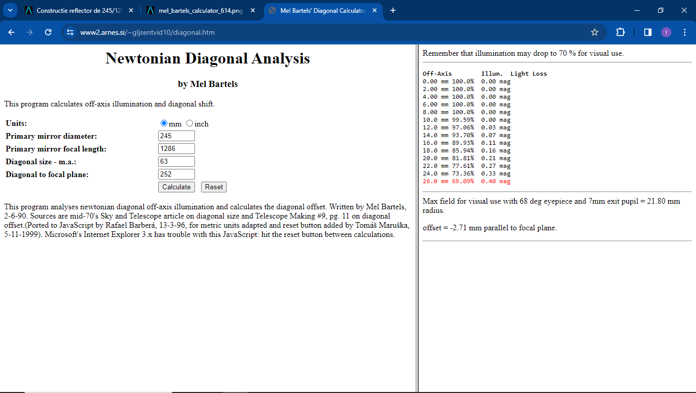

Secundara aleasa va fi una cu axa mica de 63mm, conform calculelor si simularilor cu programele online Newt for Web , Mel Bartel's diagonal calculator si Newtonian Reflecting Telescope Designer ,facute in ultimele zile.

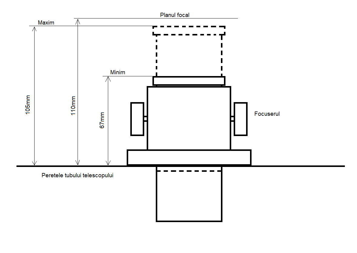

Si distanta dintre planul focal si peretele tubului am stabilit-o la 110mm tot in urma mai multor calcule si simulari pe Newt for Web, tinand cont de ocularele si camerele pe care le detin.
Cu o secundara de 63mm si cu o distanta de 110mm a planului focal in afara tubului, campul de plina lumina va fi unul generos, de peste 18mm diametru in planul focal, iar campul cu iluminare de 75% va avea un diametru de 43,5mm in planul focal, mai mult decat suficient pentru ocularele mele.
Campul ocularului de 20mm va fi acoperit in intregime de campul de plina iluminare al telescopului, deci nu voi avea deloc probleme cu vignetarea, la fel si cu cel de 9mm sau 3,6mm.
Doar ocularul de 40mm cu al sau camp de 27mm nu va fi acoperit in intregime de campul de plina lumina dar si in acest caz vignetarea nu va fi perceputa de ochi in mod vizual deoarece la marginea campului ocularului de 40mm iluminarea va scade numai pana la 95% ceea ce inseamna o scadere de doar 0,06 magnitundini iar diferenta asta ochiul nu o percepe. Deci pot merge linistit pe configuratia aceasta.
In ceea ce priveste utilizarea camerelor pe noul telescop nu exista nicio problema cu vignetarea sau cu backfocusul , exceptie facand camera DSLR la marimea mare a senzorului, dar si aici vignetarea va fi aproape insesizabila, intrucat dimensiunea senzorului se incadreaza in interiorul campului ocularului de 40mm si chiar daca campul de plina lumina nu acoera intreg senzorul nici vignetarea nu va fi prea mare si in acest caz. Doar ca la DSLR ar fi necesar un corector de coma, asa ca nu il voi folosi prea curand pe acest reflector, ci voi utiliza in primul rand noua camera ASI178MM si poate si camera Point Grey Chameleon.
Dar observatiile vizuale vor constitui principala activitate cu acest reflector cand va fi finalizat, aducand un urias aport de luminozitate si rezolutie optica, cu care voi putea observa obiecte DSO mult mai slab luminoase, in numar mult mai mare si detalii mult mai fine la planete si Luna decat cu celelalte doua reflectoare care le am ,de 114/900mm si 150/1400mm. Smile

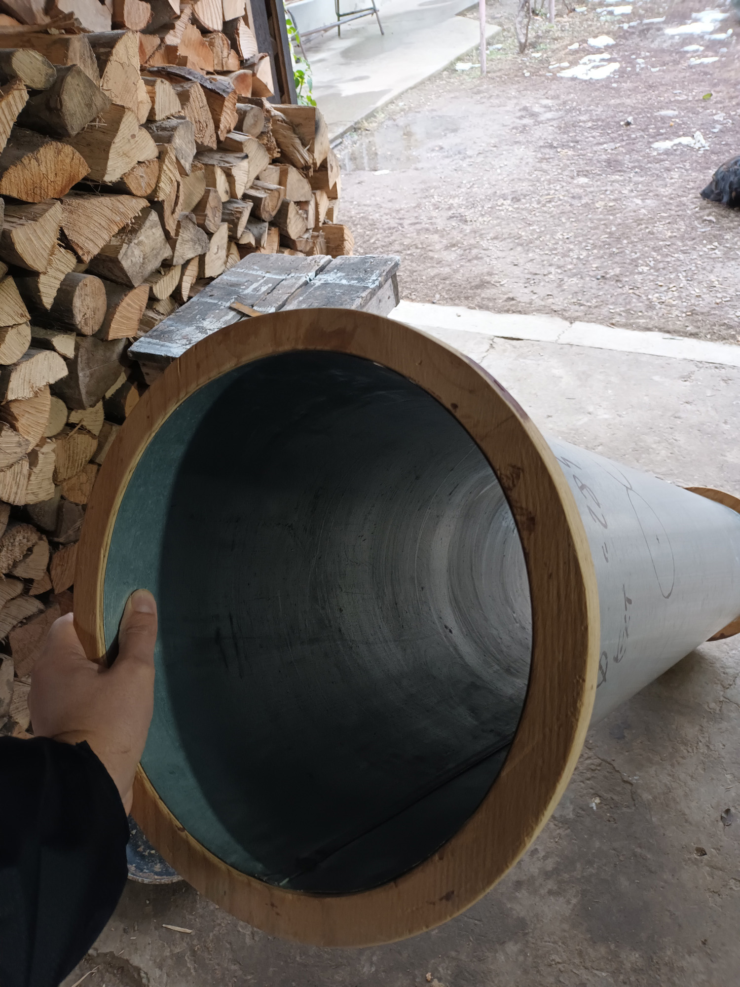

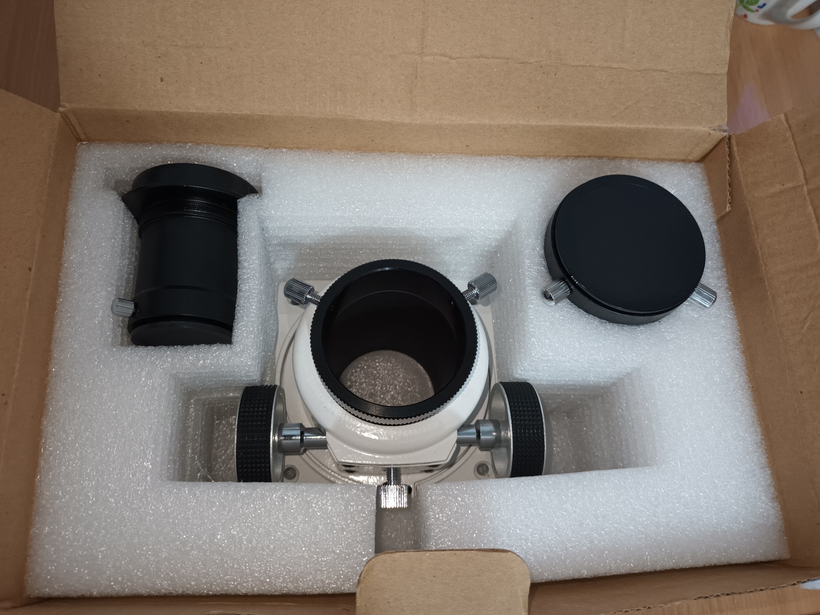

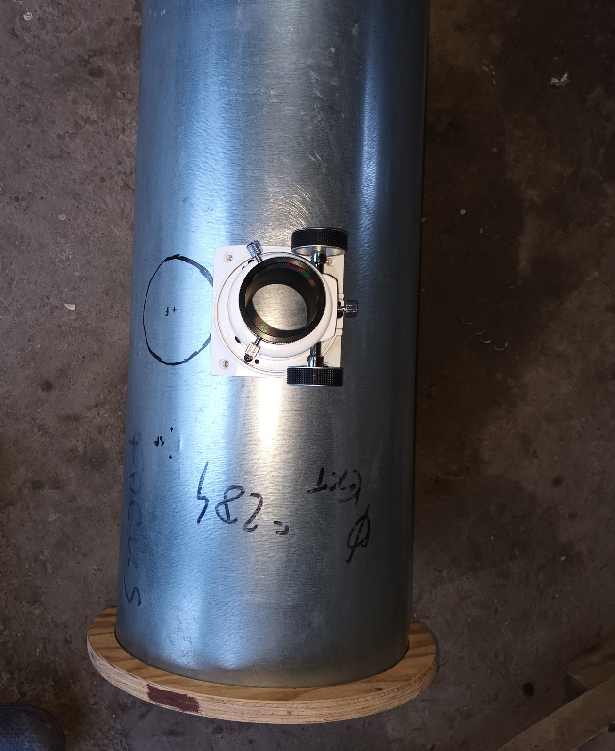

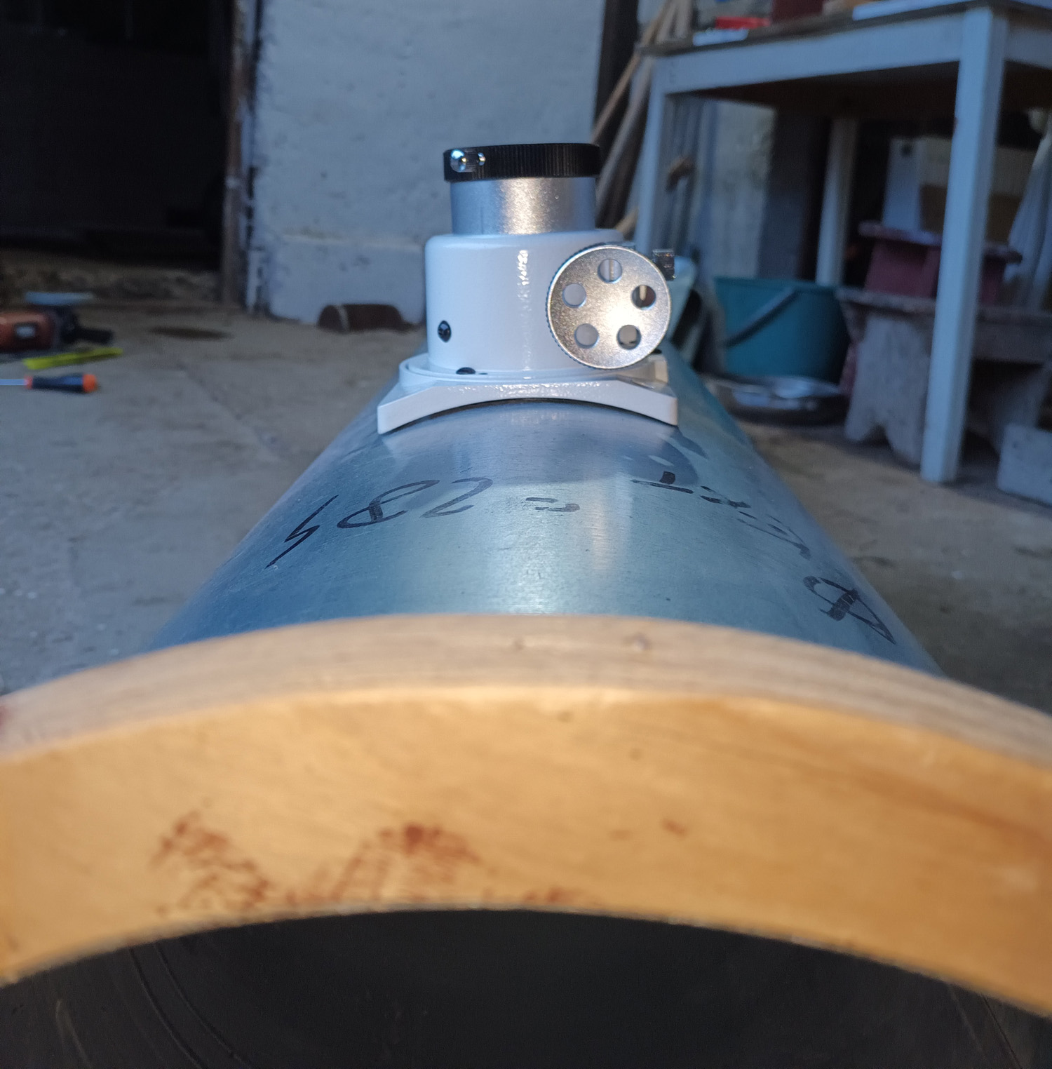

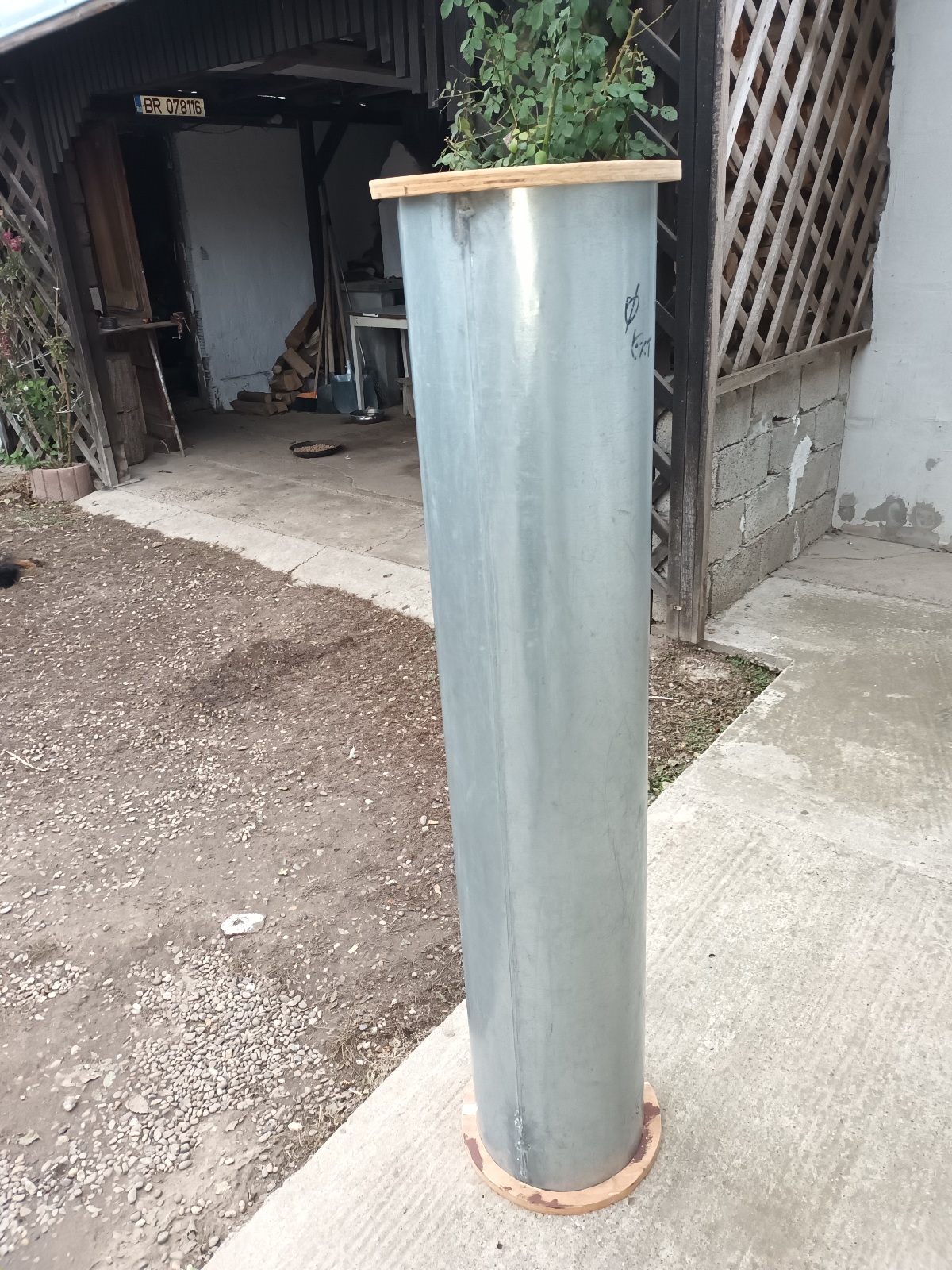

In ultimele doua zile am trecut de la teorie la practica si am inceput prin a monta focuserul pe tub si constructia unui suport in 45 grade pentru secundara, prin intermediul caruia secundara va fi fixata pe sistemul de colimare si spider.
Initial am ales un suport pentru secundara din lemn, deja facut, dar care nu era foarte potrivit, insa am trecut la confectionarea unui nou suport din lemn , de forma rectangulara, mai usor de construit decat unul cilindric. Forma patrata a suportului nu va avea vreun impact asupra imaginii intrucat va fi in spatele secundarei , practic fiind mascat de aceasta.

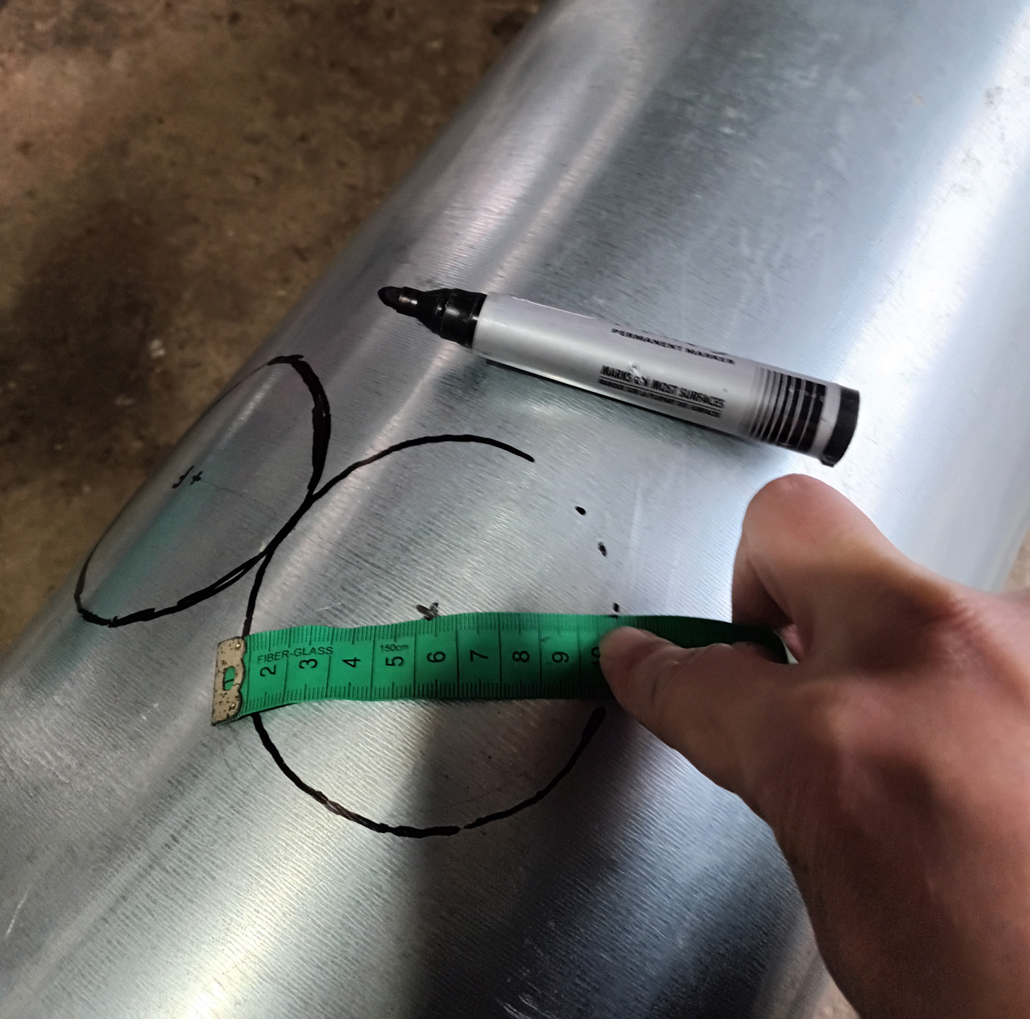

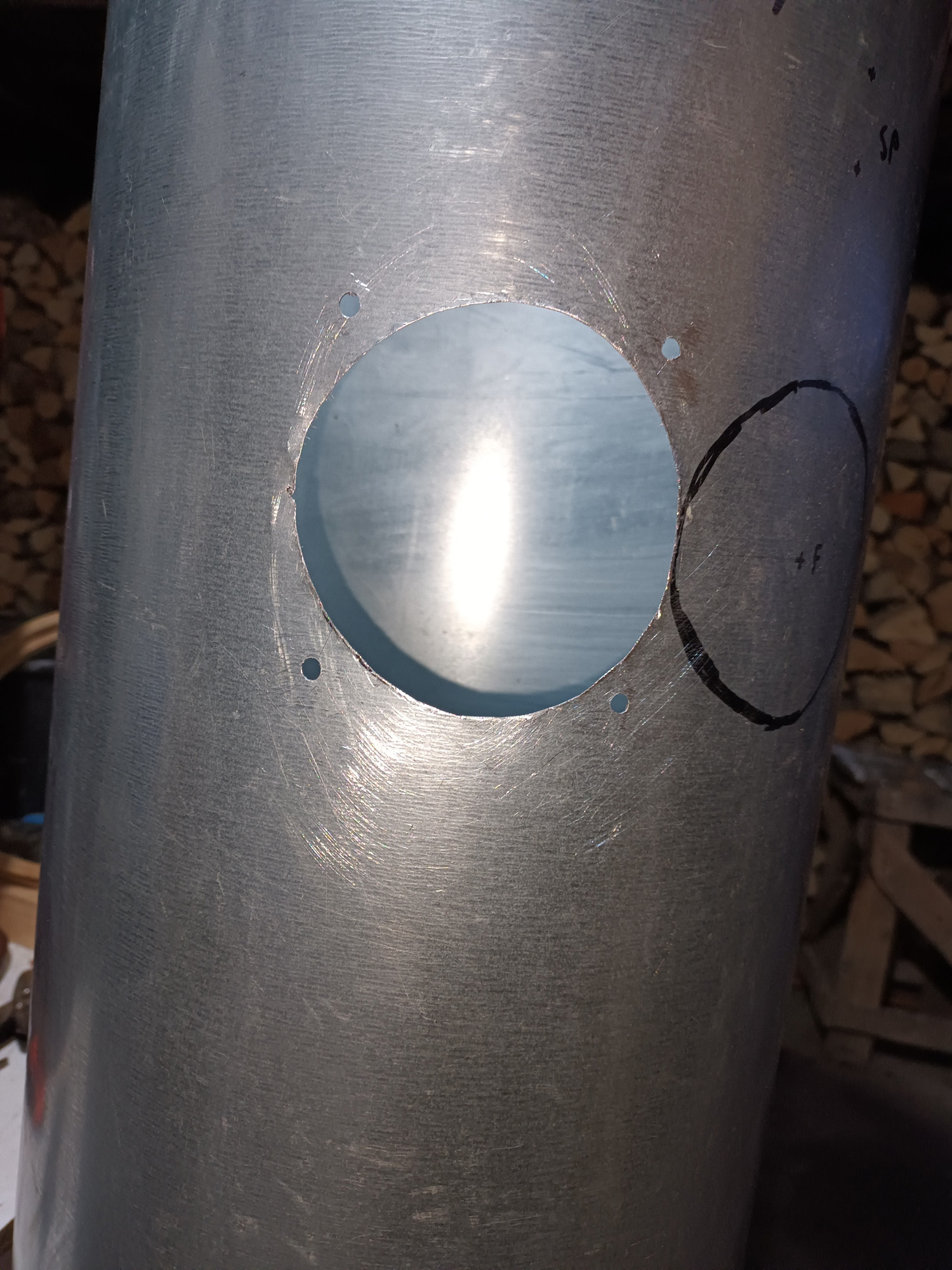

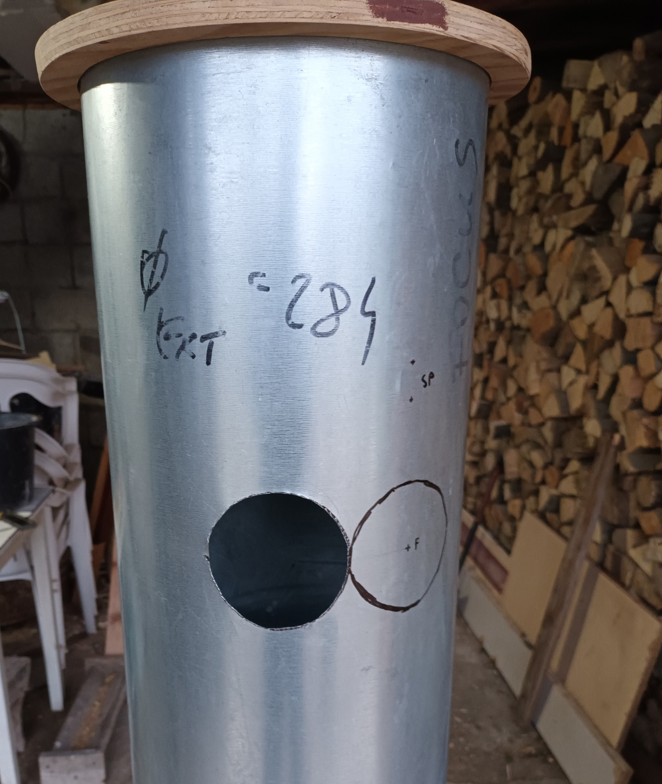

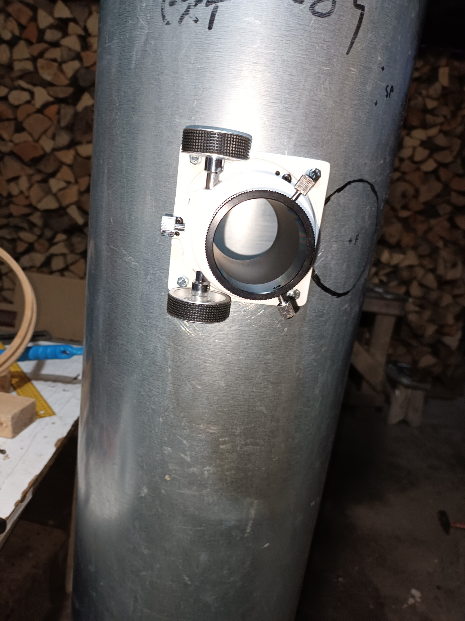

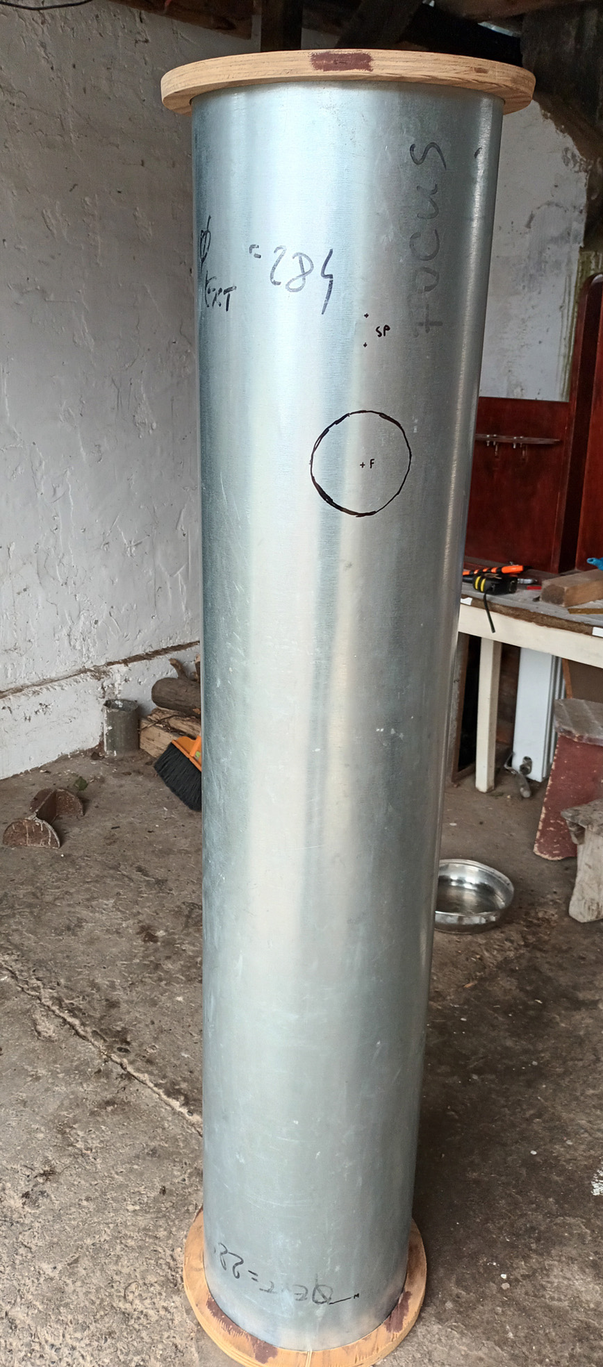

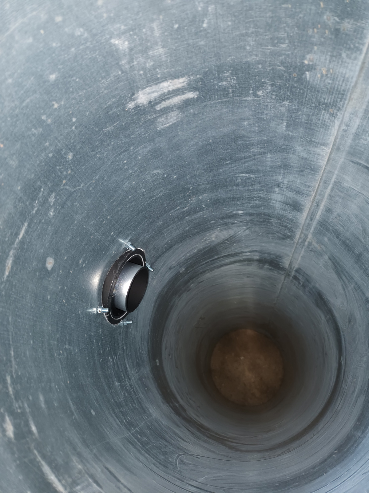

Azi am dat gaura pentru focuser in tubul telescopului, folosind flexul pentru a face o incizie, de unde am continuat cu foarfeca de tabla sa decupez gaura si am finisat marginile cu o pila.
Gaura am facut-o in asa fel incat focuserul sa vina la 45 grade, cand tubul este la orizontala. De aceea am ajuns prin a trasa doua cercuri cu markerul pe tub (Laughing), pentru ca primul cerc nu fusese corect pozitionat si venea la mai mult de 45 grade fata de orizontala, asa ca am facut un al doilea cerc pentru gaura focuserului langa primul, la 45 grade, tinand cont si de imbinatura tubului care trebuie sa vina orientata in jos. Oricum ,toate insemnarile cu markerul nu vor mai fi vizibile fiindca vor fi astupate de vopsea.
Focuserul s-a potrivit din prima in gaura facuta in tub, intrand aproape fara joc. Atat centrul focuserului cat si al secundarei se va afla la 317mm de capatul superior al tubului, asadar reflectorul va avea parte din plin de protectie impotriva luminii parazite.
Potrivit datelor din simularea de pe Newt for Web, diatanta de la fata tubului la secundara/focuser este 317mm, distanta dintre secundara si oglinda primara este de 1033mm, iar oglinda primara va avea suprafata reflectiva la o inaltime de 110mm fata de partea de jos a tubului.

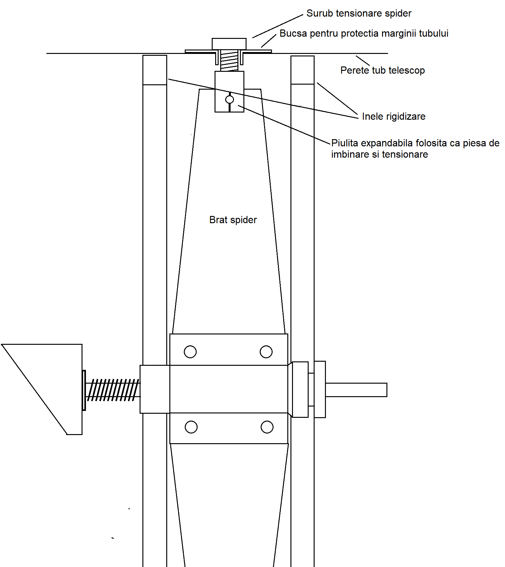

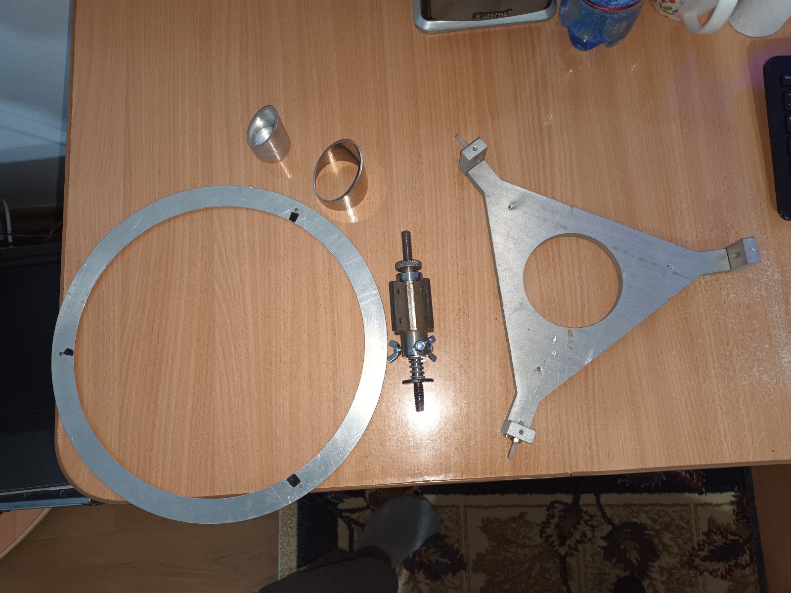

In zilele urmatoare o sa confectionez bratele spiderului pentru secundara, din tabla zincata de fier de 0,5mm sau daca gasesc , tabla neagra din fier.
Pentru tensionarea spiderului m-am gandit la sistemul cu suruburi sectionate transversal in care sa intre capetele bratelor spiderului si sa fie prinse cu nituri din aluminiu ce intra atat prin capatele bratelor cat si prin suruburile de tensionare, asa cum se poate vedea si in desenul de mai jos.
Desigur ca pentru tensionarea spiderului secundare tubul a venit si cu doua inele de rigidizare din lemn multistratificat, realizate de dl. Mircea Pteancu, inele ce vor fi amplasate in dreptul spiderului secundarei si vor impiedica deformarea tubului in timpul tensionarii spiderului.
Abia dupa ce voi termina cu partea de sus a telescopului, adica cu secundara si spiderul acesteia voi trece la confectionarea bariletului oglinzii primare si la fixarea acestuia in tub, si dupa ce am stabilit pozitiile tuturor componentelor mecanicie si optice in tubul telescopului voi trece la demontarea lor temporara de pe tub si la vopsirea tubului, a spiderului si suportului pentru secundara si a bariletului oglinzii primare cu vopsea neagra mata ,iar pe exteriorul tubului cu o vopsea bleumarin, ca telescopul de 114/900mm. In dreptul secundarei si focuserului, pe peretele opus focuserului, voi pune poate si velur negru pentru a diminua cat mai mult lumina parazita.

Suportul secundarei poate fi facut din lemn pentru că nu are rol în colimarea oglinzii. Trebuie să ai grijă să-l impregnezi bine cu lac. Mai bun ar fi dacă găsești o bucată de lemn tare, mai rezistent, stejar, fag, pom fructifer (cireș, vișin, măr, păr sunt bune și rezistente, nu crapă ca lemnul de brad). Poți folosi țeava de inox tăiată cu laser la 45 grade ca reper pentru confecționarea piesei.
Să faci o flanșă din tablă de aluminiu mai groasă în spatele focuserului. Va menține tubul rigid în zona unde este fixat. De asemenea și unde va fi amplasat căutătorul și telradul. Nu știu dacă 45 grade este unghiul potrivit pentru poziția focuserului. După unii constructori este la un unghi mai mic.

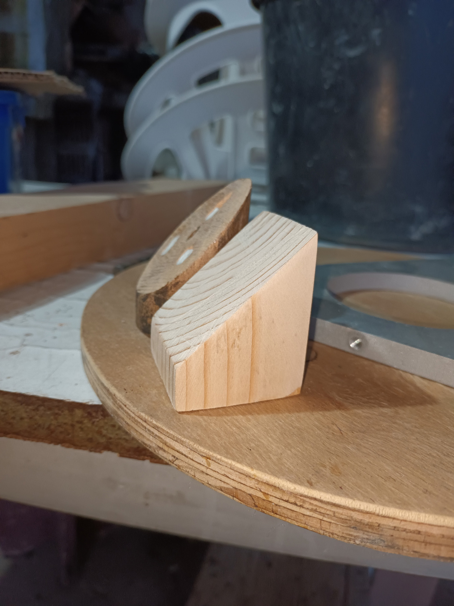

MesajTrimis: 14 Dec 2023 23:01 Download mesaj

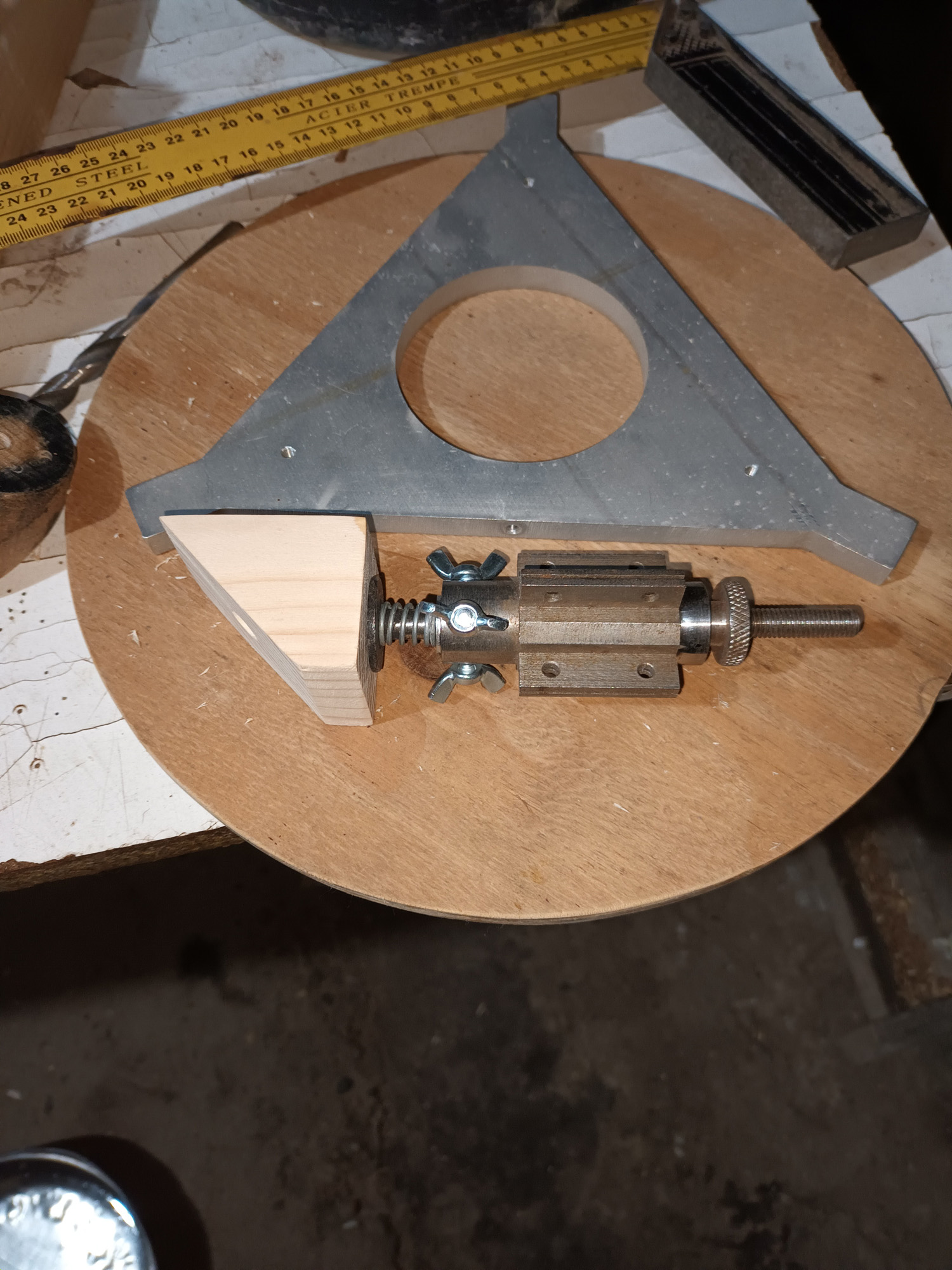

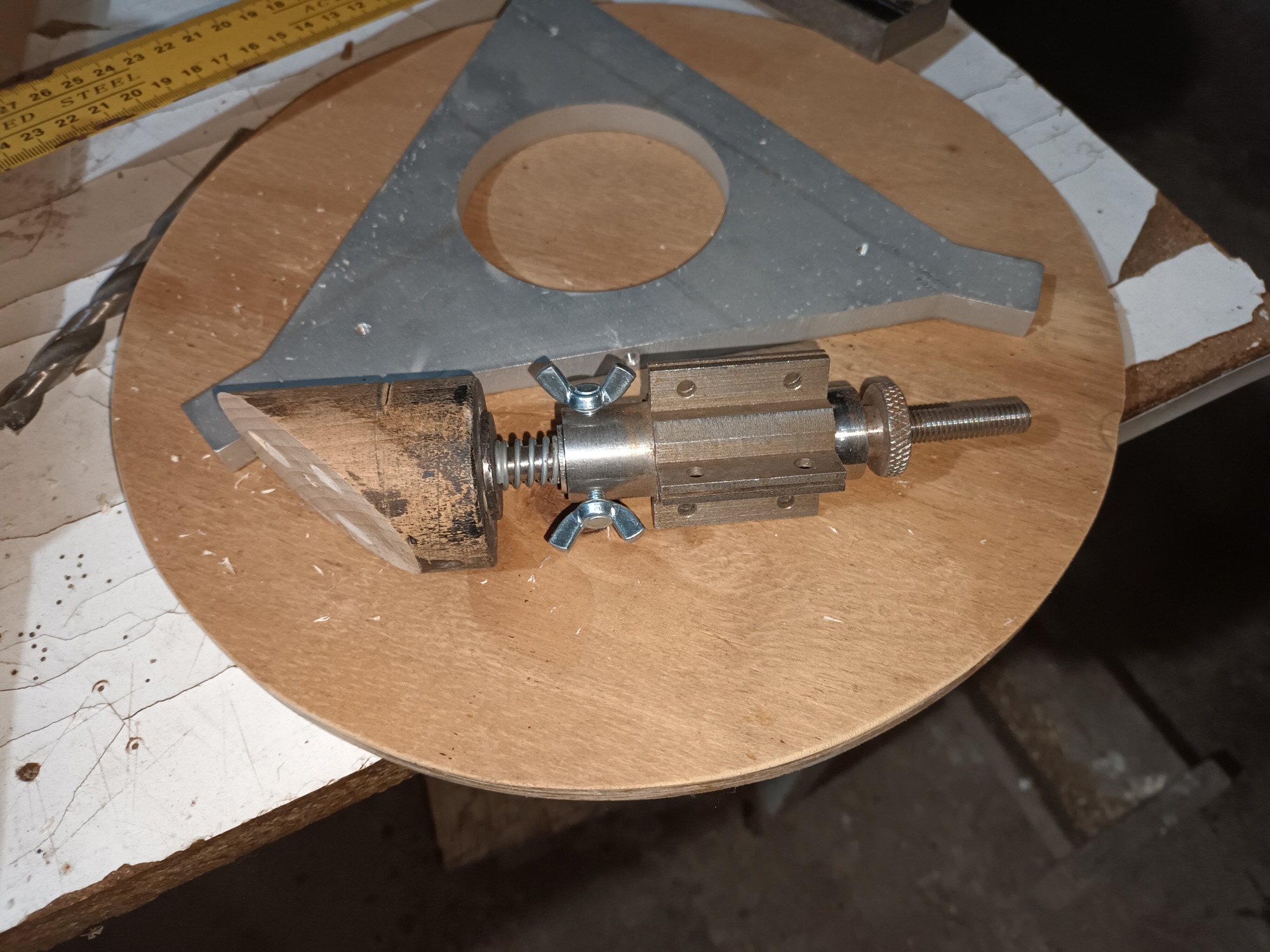

In privinta suportului secundarei , intradevar cred ca ar trebui ceva din lemn tare, nu cred ca voi mai folosi suportul facut acum cateva zile, ci voi cauta un lemn de fag , printre lemnele de foc, cu fibra dreapta, din care sa tai o bucata ,pe care o sa o prelucrez ca sa fac suport pentru secundara.
Un suport de forma cilindrica nu cred ca as reusi sa fac , dar unul de forma rectangulara, ca cel din lemn de brad, sigur reusesc sa il fac, fiind mai usor de construit. Si oricum nu conteaza daca e de forma cilindrica sau rectangulara,pentru ca va fi mascat de secundara, ci conteaza sa fie prelucrat cat mai precis, taiat la 45 grade si gaura de fixare sa fie cat mai precisa data in el.
Desigur ca voi monta o flansa din tabla mai groasa in dreptul focuserului pe dinanuntrul tubului pentru rigidizare. Am mai vazut in poze cu reflectoare construite de alti astronomi, acea flansa montata indreptul focuserului pe dinantru, prin care treceau si suruburile de fixare ale focuserului.

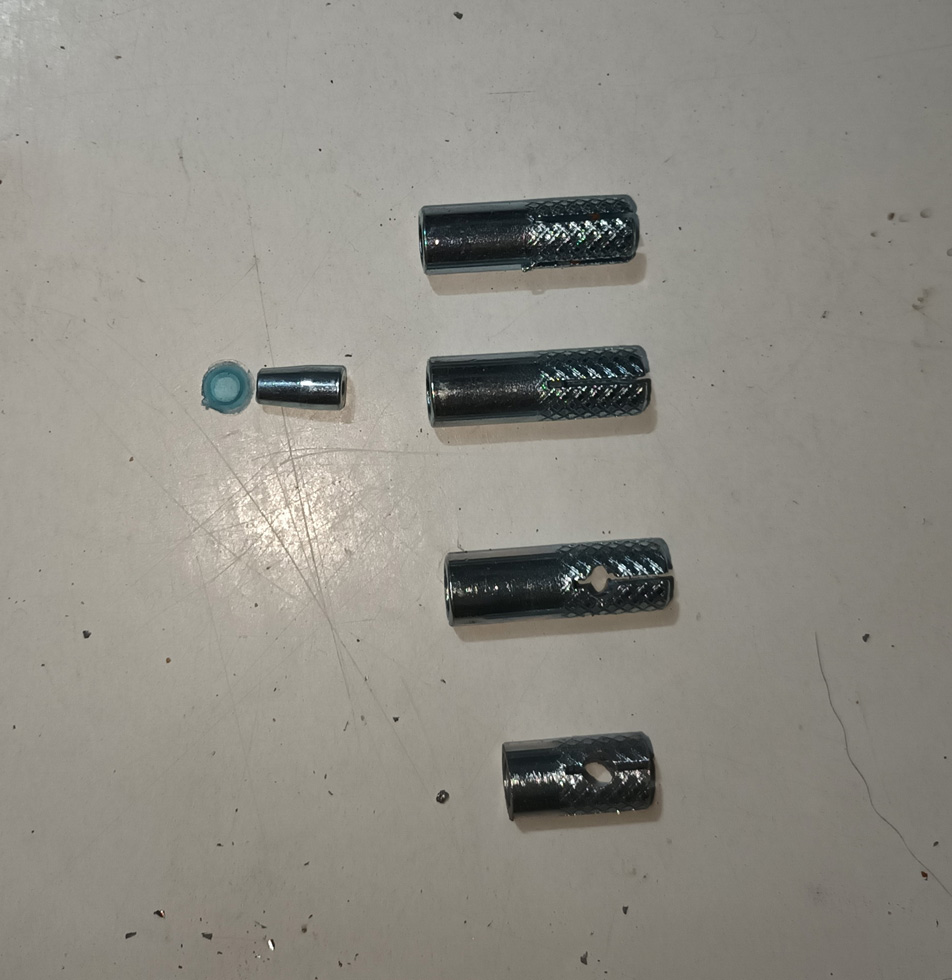

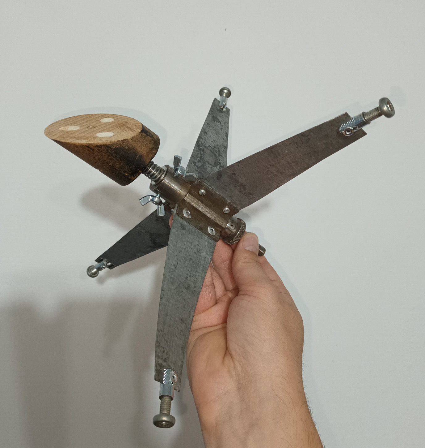

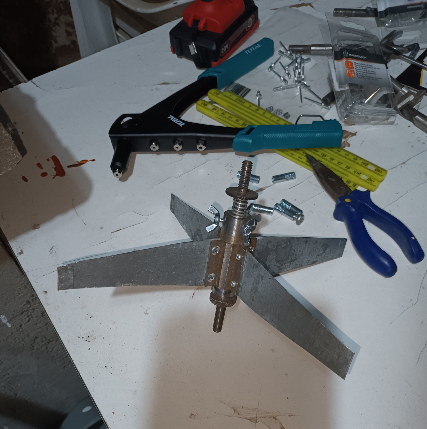

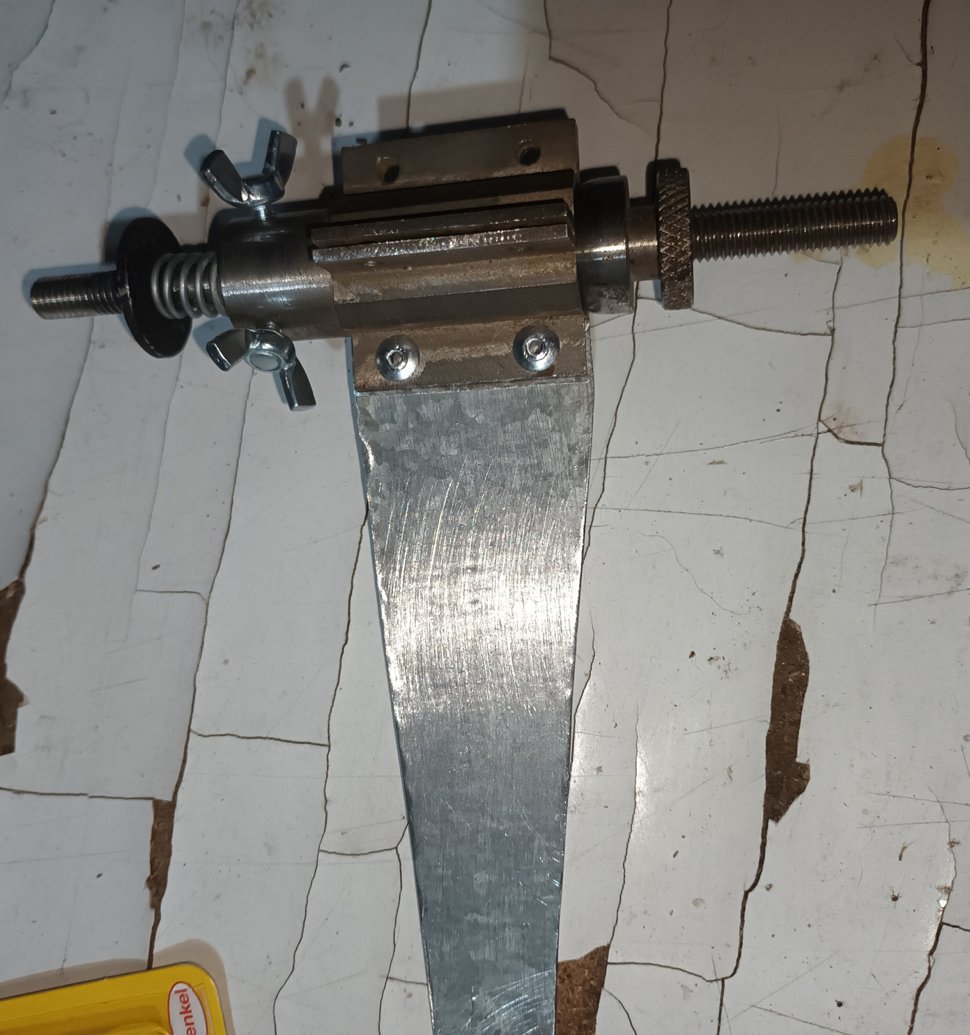

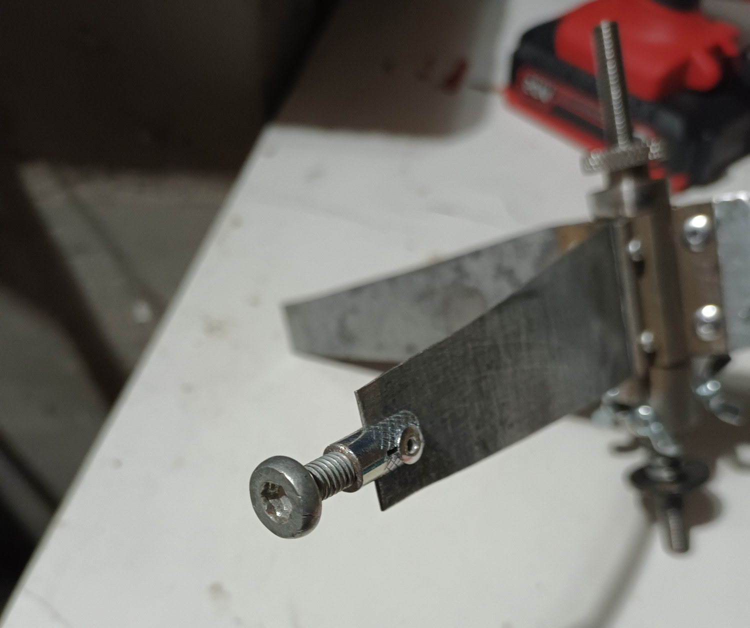

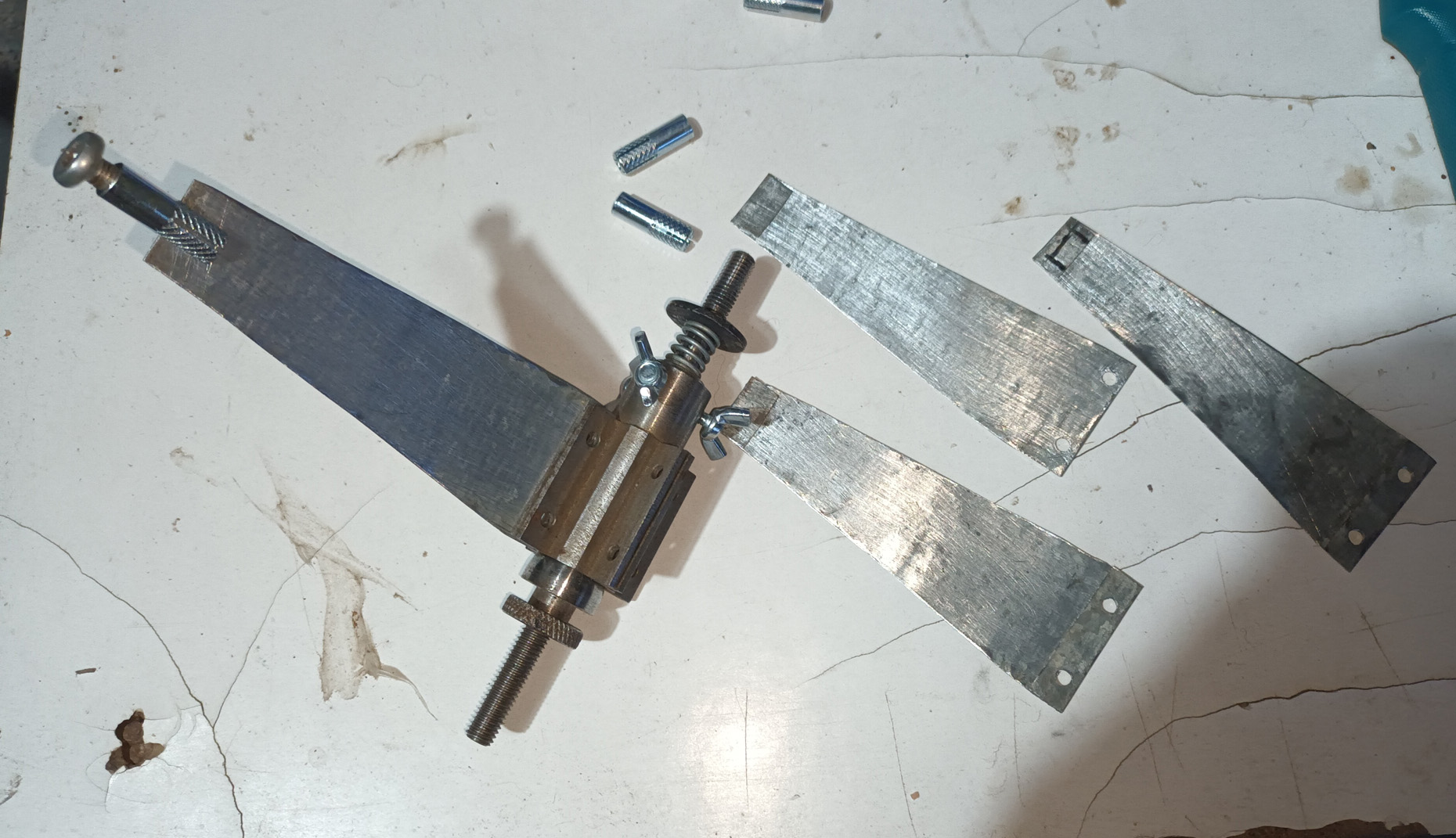

Ieri si azi am lucrat la spiderul secundarei, confectionand bratele din tabla de fier zincata de 0,5mm si fixandu-le cu popnituri de suportul central. Capetele bratelor le-am pliat pe 10mm latime pentru a mari rezistenta la tensionare in zona de fixare pe suportul central dar si la capetele unde vor veni suruburile de tensionare.
Pentru tensionare am recurs la folosirea de piulite expandabile, care au deja gata facute taieturile necesare pentru a intra capetele bratelor in ele, eu doar a trebuit sa dau cate o gaura de 3,5mm pentru fixarea cu popnituri de bratele spiderului si sa le mai scurtez ca ansamblul spiderului cu tot cu brate sa intre fara probleme in interiorul tubului.
Piulitele astfel prinse de capetele bratelor spiderului si prin care intra suruburile de tensionare (dupa ce trec si prin peretele tubului) vor intinde si tensiona bratele spiderului, pe masura ce suruburile vor fi stranse.
Dealtfel in gaurile din peretele tubului prin care vor trece suruburile de tensionare voi pune si niste bucse facute din piulite-gheara, la care alezez filetul pentru a reduce frecarea dintre ele si suruburile de tensionare si a proteja totodata marginea peretelui tubului, care se poate deforma, fiind din tabla subtire. Desigur ca vor veni amplasate si inelele de rigidizare in dreptul spiderului secundarei, de o parte si de alta a suruburilor de tensionare in asa el incat sa nu se deformeze tubul la tensionarea spiderului.

Mesaje: 9978
MesajTrimis: 17 Dec 2023 16:50 Download mesaj
O soluție foarte ingenioasă, Iulian! Bravo!

MesajTrimis: 17 Dec 2023 20:52 Download mesaj
Interesanta solutie.
Suruburile de colimare, misca axul secundarei? Eu asa inteleg.

Mesaje: 3167
MesajTrimis: 17 Dec 2023 22:17 Download mesaj

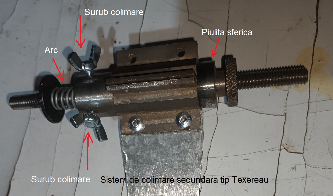

Multumesc. Da, asa este, suruburile de colimare, care sunt montate pe lateralul piesei centrale realizeaza colimarea prin impingerea din lateral a axului secundarei. Astfel axul secundarei ramane tot timpul tensionat prin arcul dinspre secundara, fara sa se slabeasca si sa se miste si sa se roteasca aiurea secundara in timpul colimarii , cum se intampla adesea in cazul sistemului clasic intalnit pe majoritatea telecoapleor din comert. Acest sistem, tip Texereau, este diferit de cel clasic si intalnit rar in telescoape, adesea pe cele construite in regim DIY.

As vrea sa inteleg putin diferenta (nu prea am gasit materiale despre asta sau nu am stiut unde sa caut) intre cele doua metode de colimare a secundarei.
La cel clasic, oglinda secundara:
- se misca in spate/fata din surubul central
- se misca sus/jos/stanga/dreapta din spider
- apoi din cele 3 suruburi se misca numai directia in care este orientata oglinda secundara (care ramane in acelasi punct).
La Texereau, oglinda secundara:
- apoi din cele 3 suruburi se misca axul care tine oglinda centrala; acesta practic poate modifica centrarea oglinzii secundare, data de spinder (daca se poate spune asa)
Care ar fi avantajul metodei lui Texereau?

Raspund eu lui Gabriel
La sistemul american, suportul secundarei este adus in contact cu cele trei suruburi de reglaj prin apasarea asigurata de surubul central. ( O metoda foarte ''coiboiasca'' dar si foarte brutala. )
Tot acesta asigura mentinerea secundarei in pozitia determinata de varfurile celor trei suruburi de reglaj ale secundarei.
La toate secundarele care folosesc aceasta metoda, surubul central este de tip ''cu cap inecat'', adica de forma conica.
Locasul din butucul central al paianjenului are de asemenea forma conica.
Exista o singura situatie in care contactul dintre capul surubului central si locasul conic al butucului se face dupa un cerc. In toate celelalte situatii, contactul lor are loc intr-un mod nedeterminat.
La sistemul Texereau, piulita care pozitioneaza secundara pe directie axiala este semisferica.
In limitele constructive ( impuse prin jocul dintre diametrul gaurii axiale a butucului, diametrul tijei si inaltimea butucului ) contactul dintre piulita semisferica si gaura conica din butuc se face tot timpul dupa un cerc.
Texereau a realizat aici o articulatie, un ''genunchi'' care preia cinci grade de libertate din sase posibile
( ... daca la 45 de ani de la examenul de ''Teoria mecanismelor'' mai stiu sa numar gradele de libertate Rolling Eyes ) dar asigura un contact stabil si complet determinat
In plus, suportul secundarei la sistemul Texereau este independent de paianjen.
Fortele din arc, piulita semisferica si cele trei suruburi de reglaj nu actioneaza niciodata direct asupra suportului secundarei. De aceea, Iulian poate linistit sa aseze secundara pe suport de lemn. ( Glumind, am putea spune ca ar corespunde chiar si niste cascaval bine maturat ... )
La sistemul american, nu-i deloc asa. Acolo surubul central si cele trei suruburi de reglaj trag si apasa direct pe suportul secundarei. Cum acesta este executat, dupa caz, din zamac, aluminiu sau chiar plastic, exista posibilitatea ca vreunul dintre filete sa fie ''ras''. La acest sistem, eu ma tem ca filetul surubului central sa nu fie forfecat. Este foarte posibil sa se intample aceasta.
La ''Toleascop'' 200mm , ''Ratusca cea urata'' si newtonianul de 148mm am folosit sistem Texereau.
La ''Grond'' 250mm si newtonianul de 76mm, am sistemul american.
La ''Grond'' 250mm, pentru a obtine finetea pretinsa de colimarea necesara observatiilor de stele duble subarc, a trebuit sa modific oleaca sistemul american.
De functionat, ambele sisteme functioneaza.
Cel american este mai grosolan si contine nedeterminare.
De aceea se si apeleaza la paleative gen ''saiba din ''ulcior'' de lapte'' = ''milk jug washer'' :
https://www.cloudynights.com/topic/446178-...g-washers/
Fac precizarea ca am preluat acest sistem dintr-un articol al lui Texerea din revista ''L'Astronomie'' nu din CTA unde, acelasi autor, recomanda un paianjen hibrid, o combinatie intre cele doua sisteme comentate de mine mai sus. ''Genunchiul'' este prezent in ambele, si in CTA si in articol.
''Genunchiul'' este insa absent din toate variantele americano - chinezesti pe care le-am cunoscut.
Spor tuturor la bricolaje, Mircea

Avantajul sistemului lui Texereau ar fi ca datorita constructiei diferite pastreaza pastreaza colimarea secundarei mai bine decat sistemul clasic. In cazul sistemului Texereau, axul central si piulita sferica,care ar tine locul surubului central din cazul sistemului clasic de colimare, nu mai este strans contra suruburilor de colimare, deoarece acestea fiind montate in lateralul butucului central, il tine blocat doar din lateral, in afara reglajelor de colimare , disparand acele forte opuse dintre axul/surubul central si suruburile de colimare si astfel colimarea se pastreaza mai bine.
La sistemul clasic surubul central trage suportul cu secundara spre el, pe cand suruburile de colimare il imping ,astfel aparand indirect doua forte opuse intre surubul central si cele de colimare, prin intermediul suportului secundarei si care cu trecerea timpului duce la erodarea metalului in zona de contact aparand mici gropi in suportul secundarei unde vine in contact cu suruburile de colimare si care ulterior poate ingreuna colimarea, ceea ce nu se intampla in cazul sistemului Texereau.

Multumesc pentru ambele explicatii.
M-am mai luminat si eu putin.
Trebuie neaparat sa citesc cartea lui Texereau; vad ca e foarte laudata.

+1 la ce spune Erwin.Si eu folosesc,de multi ani,sisteme de colimare a secundarei modificate in sensul descris de el,cele originale fiind "chinezarii".Folosesc suruburi cu cap (tip Bob knobs) in loc de cele cu cap inbus originale.Nu exista sa se piarda colimarea,iar reglajul este foarte fin si "smooth".Un dezavantaj al metodei lui Texereau ar fi ca trebuie sa bagi labutza printre bratele spiderului sa ajungi la suruburi.Dar,bineinteles,orice metoda care tine secundara unde trebuie este ok Very Happy

Am citit descrierile tale si este foarte bine ca exista alternative accesibile. Piulitele semisferice, strunjite la ''tema'' ustura oleaca la portofel ...
Mihai
Asa este, trebuie sa bagi mana in tub ... sa devii ginecolog de telescoape. Razz
Un alt dezavantaj al metodei lui Texereau este ca trebuie sa strangi suficient suportul secundarei pe tija.
Altminteri, te trezesti ca desurubezi secundara de pe tija in loc sa o reglezi fata de ocular.
Am patit-o si pe asta ...
Daca insa un telescop da imagini decente si este chiar folosit la observatii, inseamna ca este bine construit.
