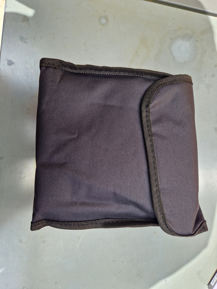

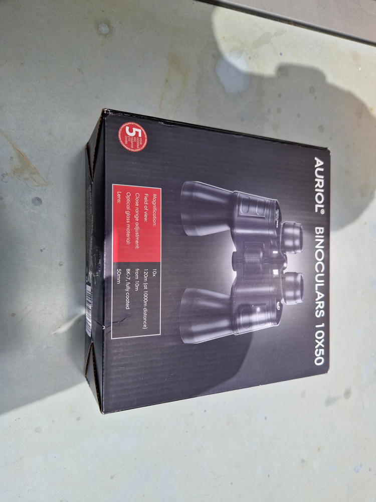

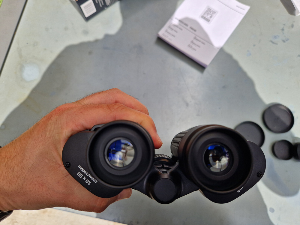

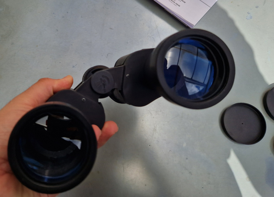

Iata si cum arata jucaria de la Lidl
Lentilele
 Marime fisier:  440.48 kb
 Vizualizat:  de 15620 ori
capacele

cum vine in gentuta
 Marime fisier:  402.84 kb
gentuta
 Marime fisier:  396.58 kb
cutia
 Marime fisier:  281.44 kb
lentilele de 50
 Marime fisier:  194.96 kb
ocularele
 Marime fisier:  244.99 kb
