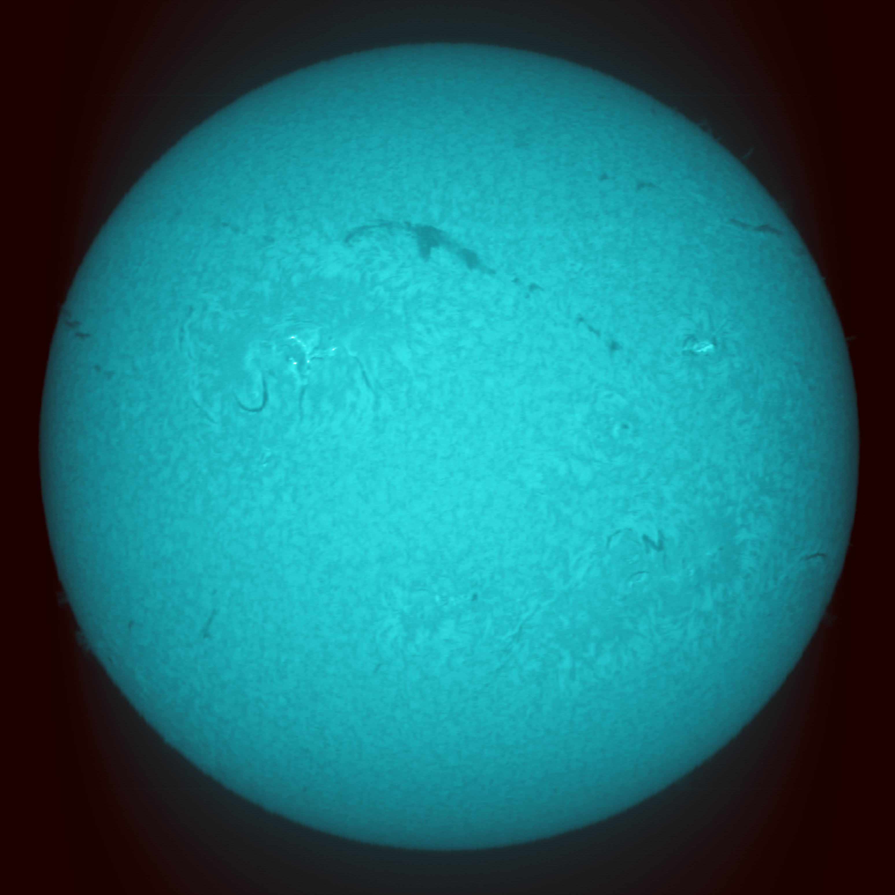

Buna seara tuturor.
Am deschis acest topic in care sa putem posta imagini cu Soarele in banda ingusta si pe alte lungimi de unda/ linii decat Hidrogen Alpha, intrucat nu exista un topic similar si pentru imagini solare facute pe liniile Hidrogen Beta, Calciu II H si K, Hidrogen gamma, Heliu-D3 etc.

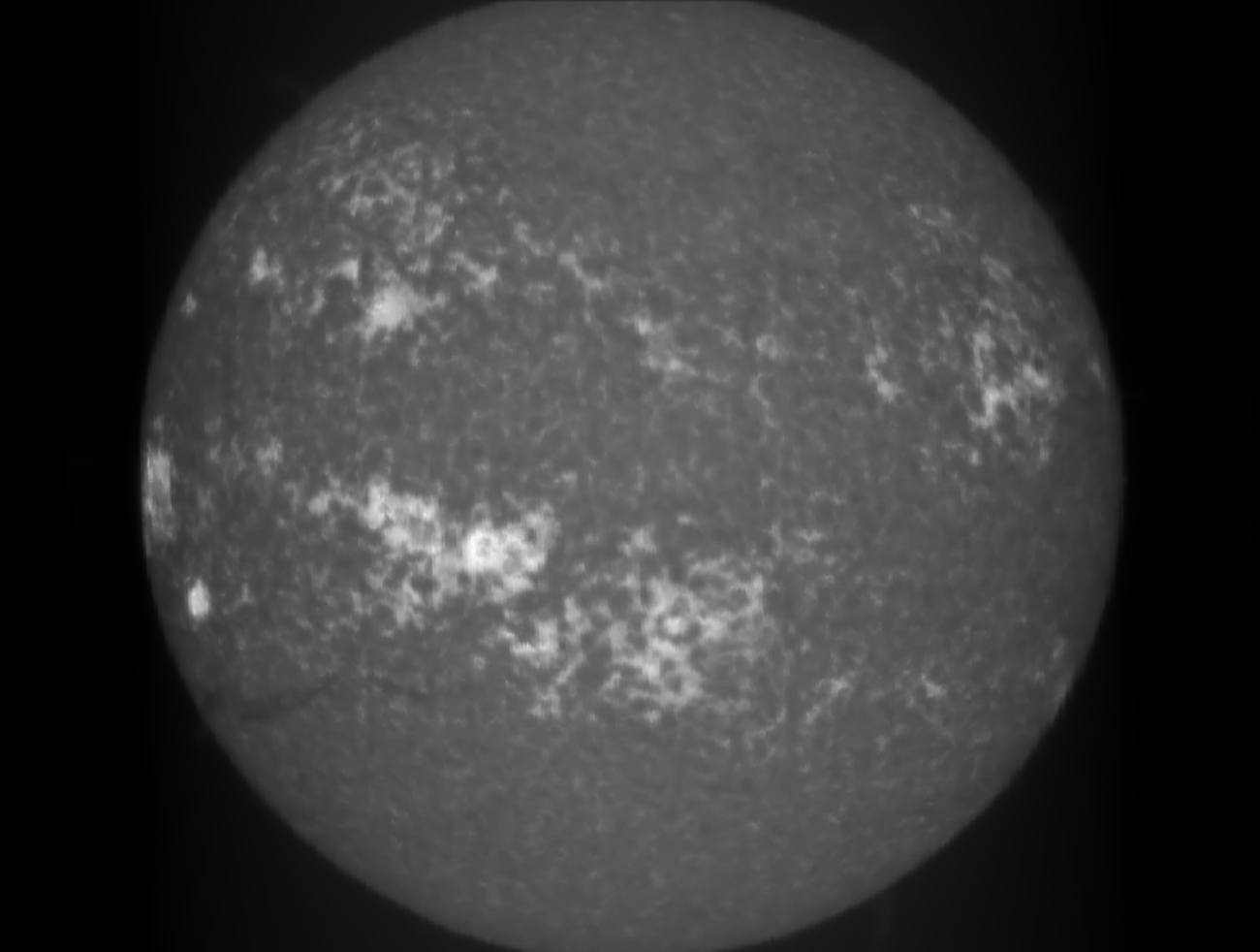

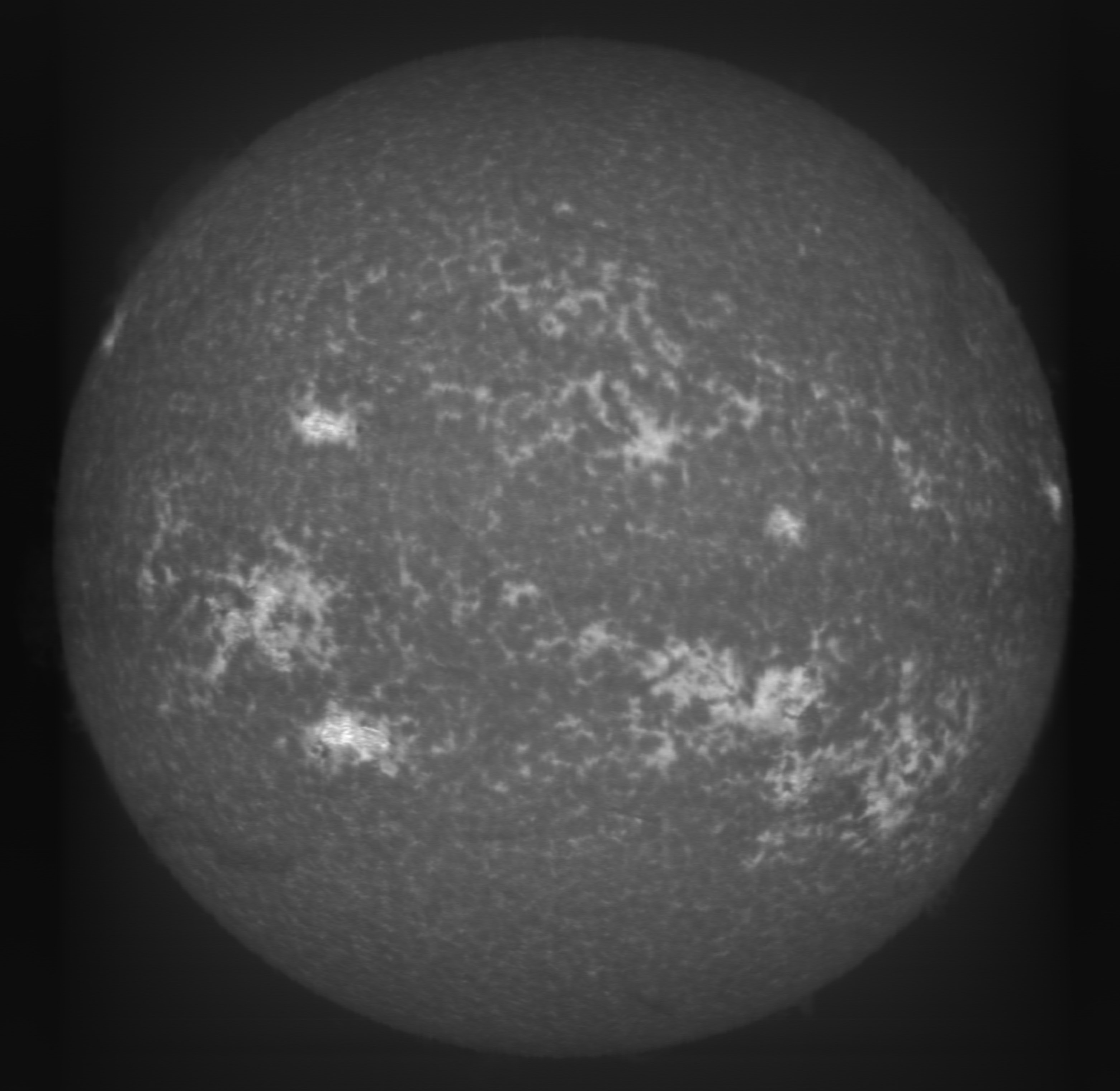

Azi prezint doua imagini cu Soarele facute dupa amiaza, una facuta pe linia Hidrogen beta (4861 angstromi) ,cealalta facuta pe linia Ca II-K, cu spectroheliograf cu retea de 1800 linii/mm ,focala de 700mm si apertura de 60mm. Un asemenea instrument este foarte versatil intrucat se pot face imagini pe orice lungime de unda, pe orice linie spectrala din spectrul solar.
Pe imaginea in H-beta inca se mai pot observa filamente, desi mai palide decat in H-alpha, insa in H-beta aspectul suprafetei discului solar difera mult fata de H-alpha.
In imaginea in CaII-K (3933 angstromi) aspectul difera mult fata de cel din imaginile in H-alpha sau H-beta, suprafata aparand mai intunecata, cu numeroase nervuri si zone mai luminoase, iar regiunile active ies mai in evidenta fiind detul de luminoase. Filemanetele desi se vad mult mai greu decat in H-alpha sau H-beta, inca sunt prezente pe suprafata discului solar.
Ambele imagini sunt spectroheliograme singulare, nu stack, intrucat nu am putut face serii intregi de spectroheliograme succesive pentru stacking din pricina norilor destul de multi, care acopereau des Soarele.
Soarele in banda Hidrogen Beta - 4861,33 angstromi. 30-05-2024. ASI 178MM + spectroheliograf cu retea de 1800 linii/mm, cu focala de 700mm si apertura de 60mm.

Soarele in banda CaII-K - 3933,8 angstromi. 30-05-2024. ASI 178MM + spectroheliograf cu retea de 1800 linii/mm, cu focala de 700mm si apertura de 60mm.
 Marime fisier:  643.8 kb

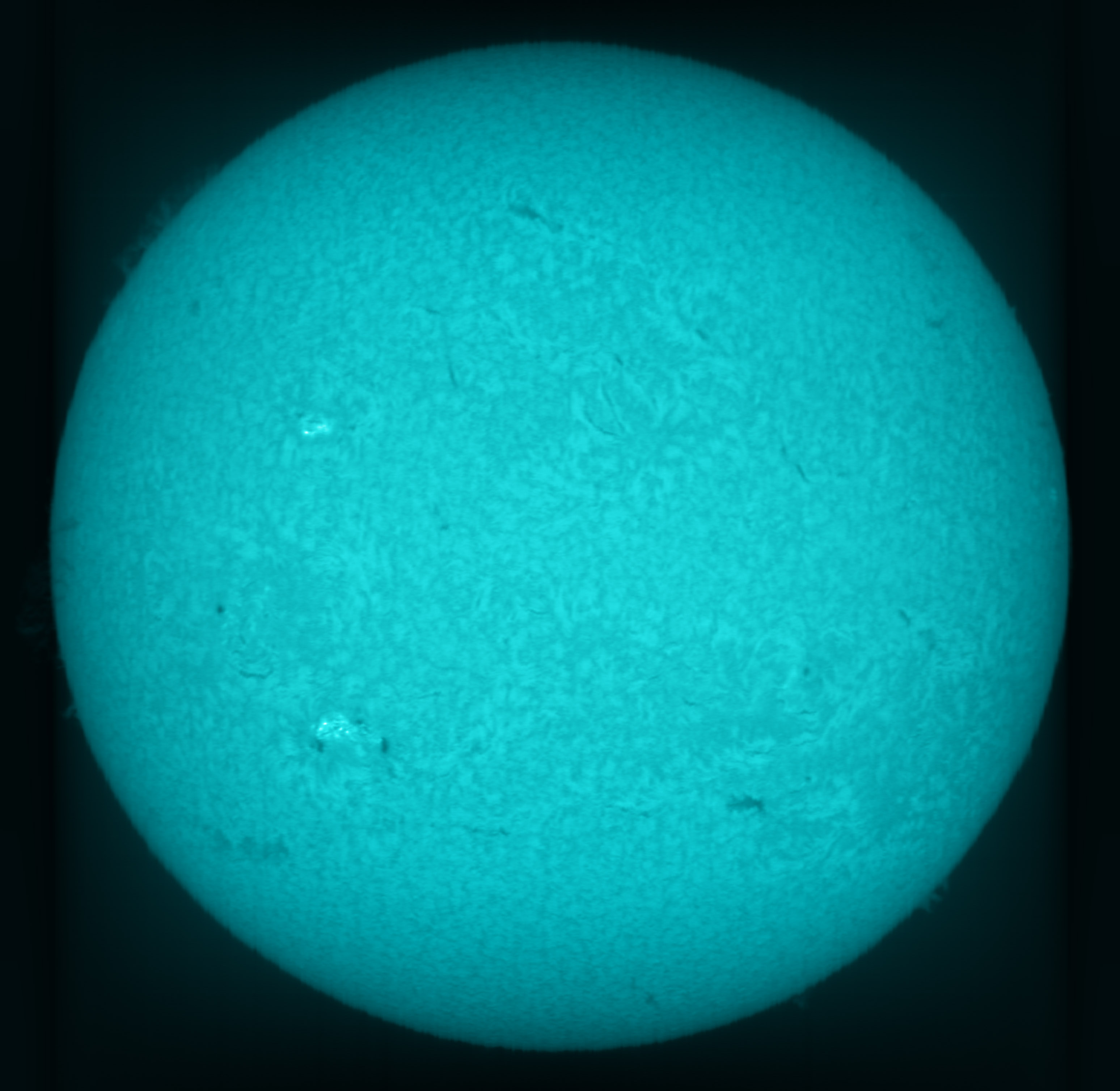

Prezint cateva imagini cu Soarele de astazi, in benzile/liniile H-beta (4861 A) si CaII-K (3933 A).
Soarele in banda Hidrogen Beta - 4861,33 angstromi. 02-06-2024. ASI 178MM + spectroheliograf cu retea de 1800 linii/mm, cu focala de 700mm si apertura de 60mm.

Soarele in banda Calciu II -K - 3933,8 angstromi. 02-06-2024. ASI 178MM + spectroheliograf cu retea de 1800 linii/mm, cu focala de 700mm si apertura de 60mm.

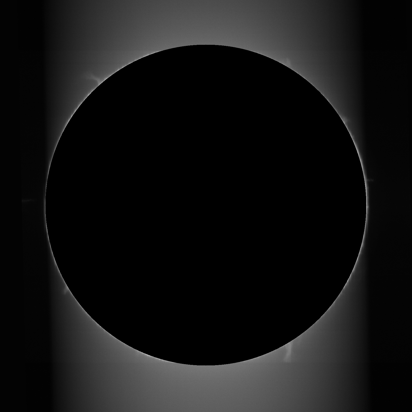

Imagine de ieri in CaK cu spectrohelio. Un pic ametita cu Photoshop. Cele in Ha au iesit foarte prost, presupun o defocusare pe undeva. Imi este greu sa fac reglajele fara cineva care sa ma ajute, ecranele sunt in camera calda a observatorului si eu trebuie sa manevrez de langa telescop (nu e nimic automat la chestia asta). Trebuie sa gasesc o solutie insa.
 Marime fisier:  233.66 kb
 Vizualizat:  de 26141 ori

Si protuberantele tot in Ca.
 Marime fisier:  453.22 kb

Prezint cateva imagini cu Soarele in benzile H-beta, He-D3 si CaII-K facute astazi cu spectroheliograful.
Regiunile AR 3713, AR 3716 si mai ales AR 3712 ies in evidenta pe multe lungimi de unda din ce am observat. Cel putin regiunea AR 3712 contine doua pete solare mari si un grup de pete mai mici ,ca un fel de punte intre cele doua pete mari.
In imaginea He-D3 varianta "continuum subtract" se poate observa mai bine distributia heliului pe suprafata solara,decat in varianta origonala, heliul aparand ca niste nori intunecati sau filamente intunecate pe fondul luminos al discului, cu precadere in jurul regiunilor active.
Soarele in banda Hidrogen Beta - 4861,33 angstromi. 15-06-2024. ASI 178MM + spectroheliograf cu retea de 1800 linii/mm, cu focala de 700mm si apertura de 60mm.
 Marime fisier:  425.07 kb
 Vizualizat:  de 26099 ori
 Marime fisier:  605.3 kb

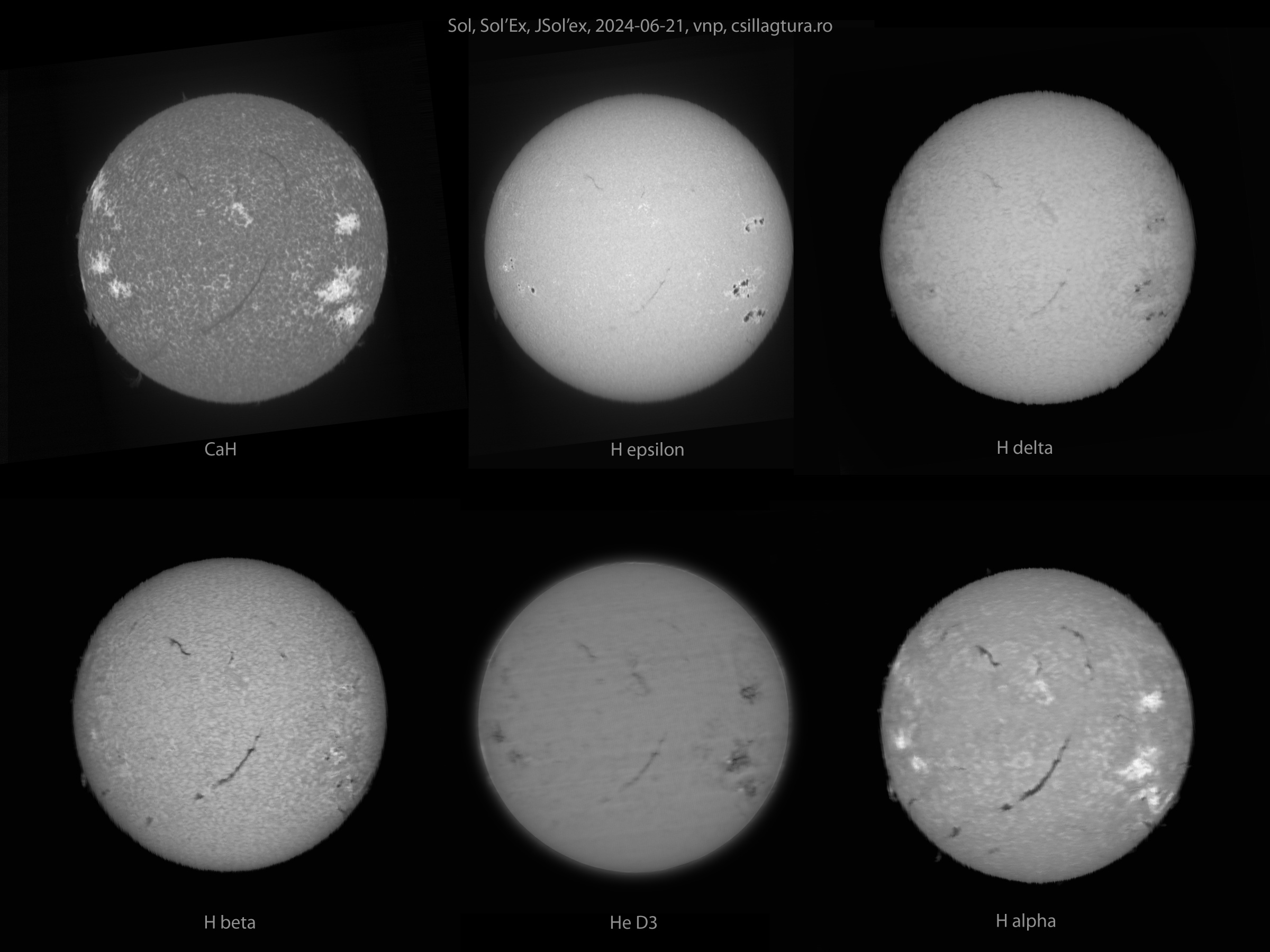

Prin nisipul saharan, si muci ca-s racit ca dracu, am inregistrat acest tablou, in pauza de masa. Pentru galben, am comandat un filtru de banda de sodiu de la chinezi, in inel 2" cum trebe, restul is ba cu filtre Antlia, ba Baader (de pilda hidrogen beta de la ei mi se pare o gluma proasta, are transparenta redusa, si profil de transmisie de ras, cu benzi aiurea peste tot, ca ERF e bun)
