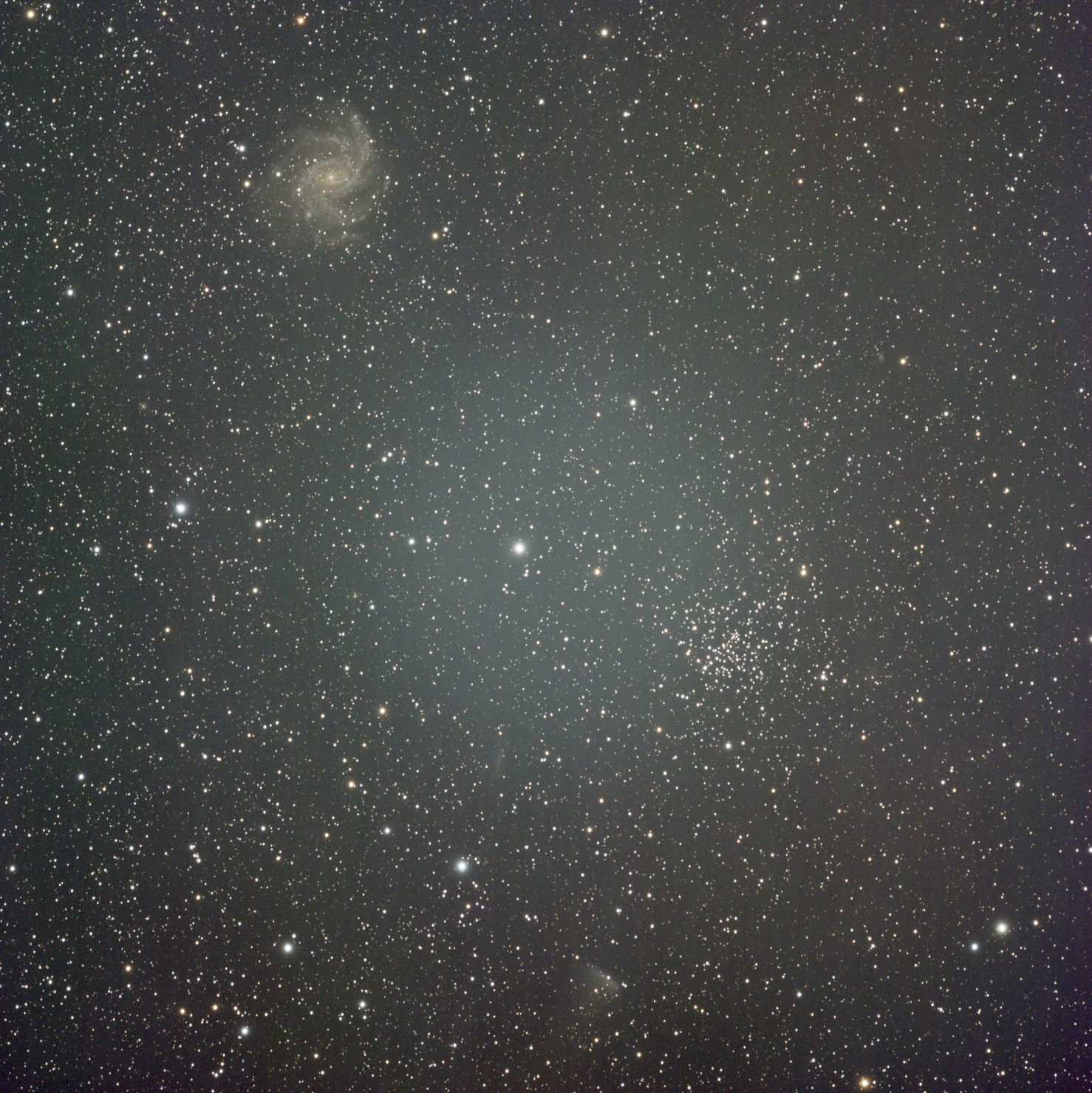

Buna seara.
Aseara am folosit pentru prima data un refractor SW Esprit 100ED in zona Otopeni (bortle 6-7), langa niste becuri deranjante, unde am mai fotografiat in multe alte situatii.
Fata de vechiul meu teleobiectiv Sigma 150-600, am avut cateva surprize placute: focusul este extrem de precis si am scapat de stelele alungite in coltul din dreapta-sus. Se pare ca erau de la obiectiv. De asemenea culorile stelelor mi se par mult mai intense (cand focusul este precis). Mentionez ca este si primul meu telescop ...
Am incercat sa fotografiez Cometa c/2021 S3 Panstar, care noptile acestea se plimba (aparent) pe langa Galaxia Foc de Artificii (Fireworks) si roiul globular din apropiere NGC 6939.
Nu intru in detalii de genul, de ce nu se vede coada cometei (ma asteptam sa fie mult mai vizibila...)...
Insa am avut si o problema pe care nu stiu s-o rezolv.
Am folosit o camera Asi 533MC racita la -5C si un filtru de 1.5" Astronomic Uv/Ir pe care l-am insurubat direct in camera, deci foarte aproape de senzor. Am mai folosit acest filtru de mai multe ori cu Sigma 150-600 fara probleme.
Imaginile postate sunt doar de test, neprelucrate:
1. Mai jos se vede imaginea finala neprelucrata, in care s-au suprapus cadre de 3 si 5 min facute, fara cadre Flat, Bias sau Dark. Doar cadre light.
Se vede clar o zona circulara mult mai luminoasa in centru!
De asemenea in dreapta este o zona violet....dar problema principala este zona centrala luminoasa. Nu are cum sa fie vignetare asa de intensa, la un senzor asa de mic.

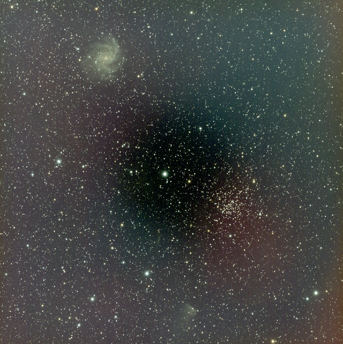

2. Apoi este imaginea in care am folosit si 20 cadre flat. Deci am avut cadrele light (de 3 si 5 min) + cadrele flat.
Imaginea este mult mai slaba decat era cand nu folosisem deloc flat!
A aparut un gradient enorm, iar zona centrala care la imaginea fara flat-uri avea centrul mai luminos, acum are centrul mai intunecat, ca si cum master-flat-ul ar fi supra-corectat acea zona centrala.
Modul cum am facut flaturile: ca si pana acum, la sfarsitul sesiunii foto (deci noaptea) pun telescopul fix in sus si pun o tableta care are pe ecran o poza perfect alba. Din Asiair aleg auto-flat.
Diferenta acum a constat in parasolarul mare al Esprit-ului. Am pus tableta pe parasolar, deci la distanta de vreo 10 cm de obiectiv. Cand foloseam Sigma 150-600 scoteam parasolarul si puneam tableta direct pe obiectiv. Am observat in preview-ul AsiAir-ului, de cand faceam flat-urile, ca ieseau colorate. Mai intalnisem acest efect daca foloseam Optolong L-extreme, dar nu era o problema in cadrul final. Insa niciodata n-am vazut sa arate astfel flaturile cu un filtru Astronomic Uv/Ir.
O alta mica diferenta este ca ecranul tabletei se potriveste perfect cu cercul parasolarului, adica cercul se inscrie perfect (la limita) in dreptunghiul tabletei...de obicei ramanea spatiu in jurul cercului.
Care sa fie rezolvarea ?
Oare tableta ar trebui inlocuita cu un panou special (softbox) de dimensiuni ceva mai mari ? Sau nu este asta cauza...
Nu-mi dau seama de unde au aparut cele 3 probleme: cea cu cercul luminos in centrul pozei, cea cu flat-urile care nu sunt ok si cea cu zona violet din dreapta. Primele 2 sunt esentiale.

MesajTrimis: 17 Iun 2024 23:41 Download mesaj
As incepe cu camera si cu telescopul, fara orice altceva, filtre, proceduri, darkuri, flaturi, corectoare, raciri etc
Cam mic senzorul sa vorbim de vignetare, probabil e vreo reflexie ceva. Incearca si cu un DSLR daca ai.
N-ai zis nimic de corector, l-ai folosit?
Desi poate n-a debutat cum ai fi vrut, dar iti urez sa il folosesti cu placere!

MesajTrimis: 18 Iun 2024 00:10 Download mesaj
Display-urile LCD nu împrăștie lumina uniform, tre' să adaugi un ecran lăptos care să disperseze lumina - poate fi un panou de plexiglas alb sau chiar un tricou.
Într-adevăr, e ciudată vignetarea, ceva pare să nu fie în regulă pe lanțul optic; e ca și cum ai avea un tub lung și îngust în fața camerei.

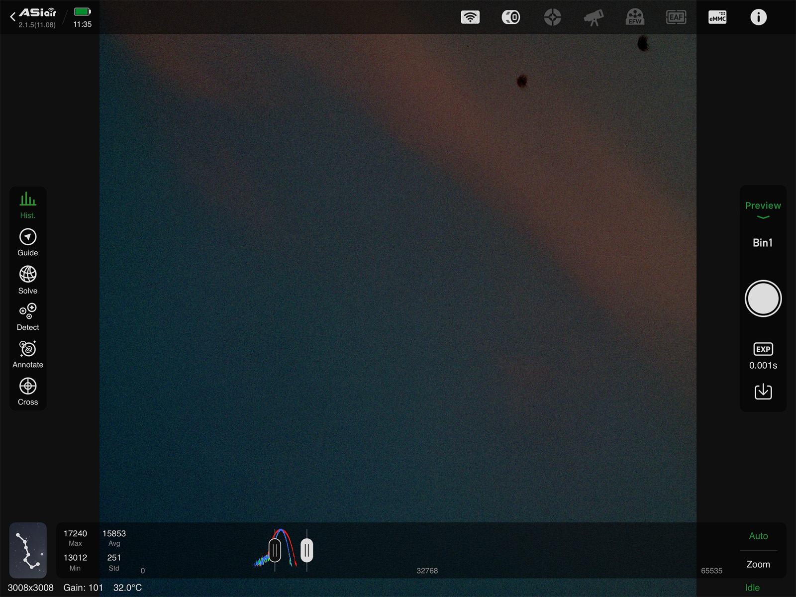

MesajTrimis: 18 Iun 2024 14:45 Download mesaj
Am facut multe teste azi.
Intr-adevar se pare ca este o reflexie sau ceva de genul acesta cauzat de un element optic...in cazul de fata probabil filtrul. Oricum nu am cum sa inlocuiesc alt element optic inafara filtrelor (reducatorul este dedicat telescopului si trebuie utilizat).
Am replicat eroarea pe timp de zi. Am focalizat spre cer cu filtrul Astronomic Uv/Ir si se vede clar ca apare o zona circulara luminoasa dispusa central.
Apoi am testat spre aceeasi zona fara filtru - nu mai apare problema.
Apoi am testat cu alte 2 filtre pe care le am: Optolong LPro (care poate inlocui filtrul Astronomic Uv/Ir) si Optolong L-Xtreme. Toate cele 3 filtre pe care le am sunt de 1.25 ".
Cu SW Esprit 100 (cu filtrele insurubate in camera, deci foarte aproape de senzor):
- cu Optolong LPro nu mi se pare sa apara acel cerc...cel putin nu este evident.
- cu Optolong L-Xtreme iar nu apare cercul, insa sunt tot felul de culori in imagine.
Apoi am pus obiectivul meu Sigma 150-600
- cu filtrele insurubate in camera, deci foarte aproape de senzor, filtrul Astronomic Uv/Ir genereaza un cerc si aici...dar mult mai putin evident
- cu filtrele puse in sertar de filtre, deci mai departe de senzor, filtrul Astronomic Uv/Ir tot genereaza un cerc ...dar este si mai putin evident
In concluzie:
- in primul rand o sa incerc sa inlocuiesc filtrul Astronomic Uv/Ir cu Optolong LPro si OPtolong L-Xtreme.
Filtrele vor fi infiletate aproape de senzor, direct in camera, deoarece inca nu am sertar pentru SW Esprit....sper sa fie ok asa si sa functioneze flat-urile pe care nu le-am mai testat acum pe timp de zi.
- apoi daca tot nu merge, din pacate, cred ca va trebui sa cumpar si un sertar de filtre, ca sa stea mai departe de senzor. Si eventual sa le inlocuiesc cu filtre de 2 inchi.
Multumesc tuturor care m-au ajutat sa identific o posibila problema. Revin dupa ce am timp sa mai ies o noapte la teste.

MesajTrimis: 18 Iun 2024 20:36 Download mesaj
Titlul subiectului: Re: Probleme stack-ing folosind un telescop Esprit 100ed
Da asa apare
Alexandru Claudiu a scris:
"Vignetare" poti sa ai si de la corector, filtre (mai ales daca-s inteferometrice, conteaza unghiul de incidenta, polarizarea - LCD-urile dau lumina polarizata - de aici pot aparea diferentele de culoare) ...
Dar impreuna cu flat, ai aplicat si bias/dark ?
Ca si de acolo poate sa vina corectia gresita.
