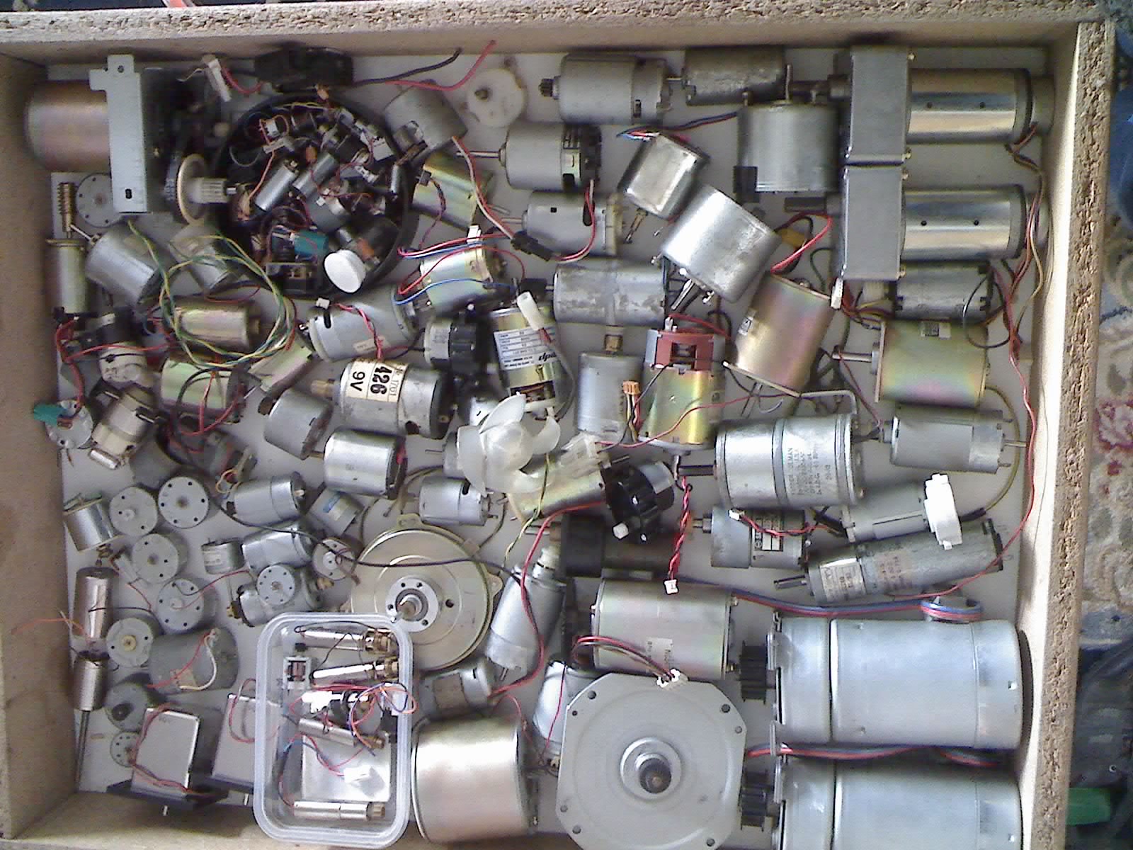

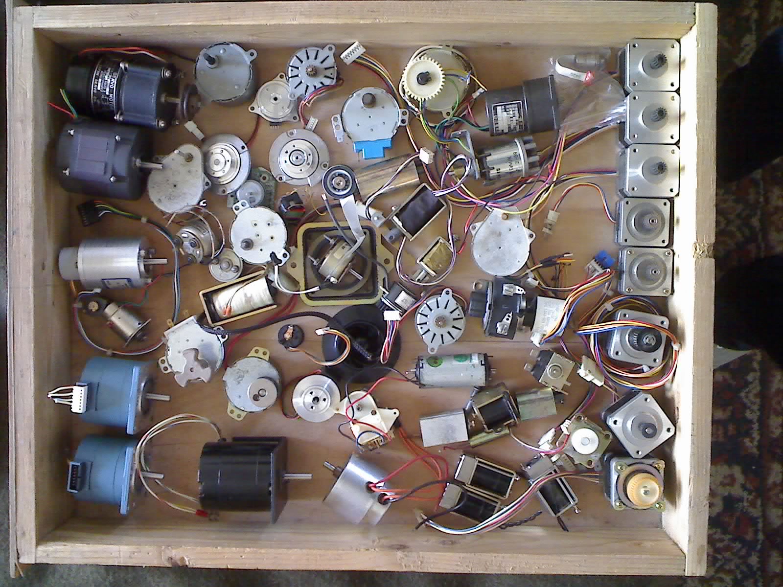

Aha ! Twisted Evil
 Marime fisier:  339.22 kb
 Vizualizat:  de 8260 ori
 Marime fisier:  329.37 kb
Hai noapte , hai !!

catalin dumitru a scris:
Aha ! Twisted Evil
Faina colectie de motorase de toate tipurile aveti. Very Happy
