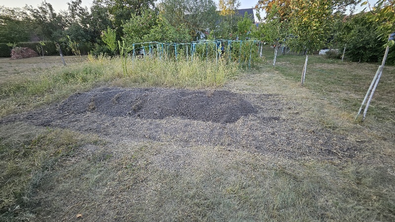

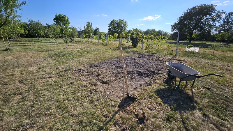

Am inceput cu scurmatul pamantului...mecanizat ca altfel era munca de ocnas (10august2024)
 Marime fisier:  244.13 kb
 Vizualizat:  de 8022 ori
Lopata si roaba au fost de baza.

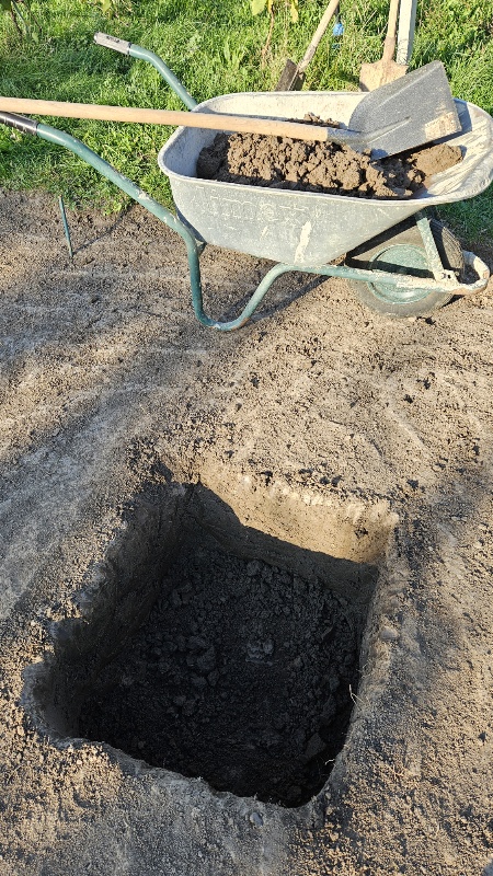

Groapa aproximativ 80x80x90cm
 Marime fisier:  260.35 kb
 Vizualizat:  de 8017 ori

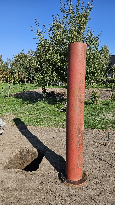

Pilonul si discuri de frana
 Marime fisier:  239.41 kb
220cm lungime pilon, 28cm diametru, 5mm perete, otel.
Discul de frana are vreo 45-50cm diametru si vreo 50kg... fier...

Pilonul pus in groapa peste ceva resturi de sticla (ma incurcau prin curte, nu au un rol anume)

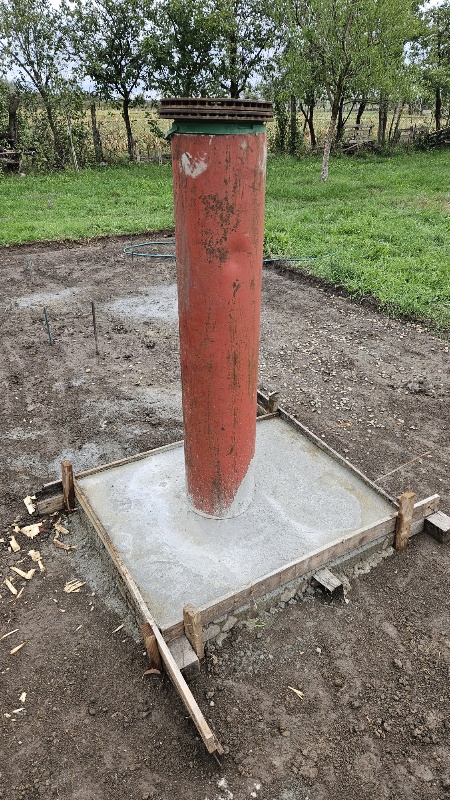

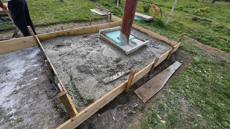

Cofrat, turnat. In groapa am bagat si niste fir beton, deasupra e ceva plasa de buzau de 4mm (2 straturi)
 Marime fisier:  211.49 kb
Asteptam sa se uste (29sept2024)
Pilonul e plin cu ciment inca vreo 60cm deasupra nivelului placii.

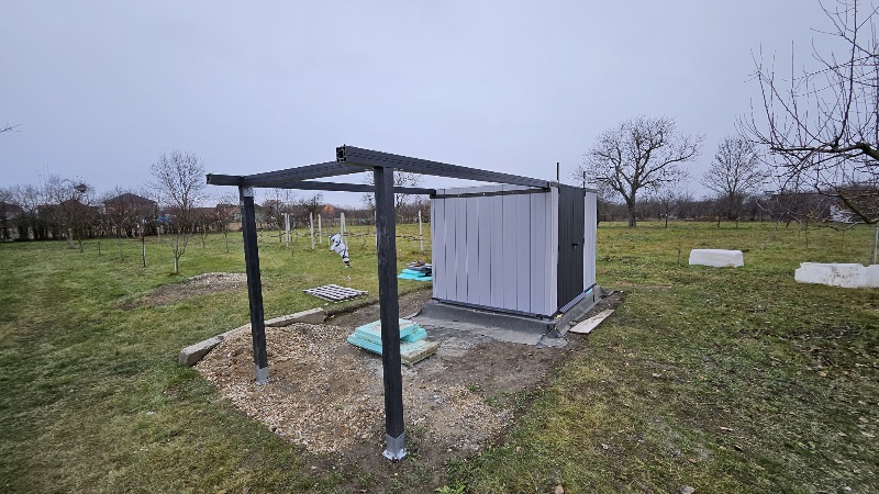

am inceput etapa urmatoare, sa cofrez si sa torn placa ptr observatorul propriu zis.

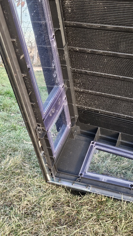

Nu am mentionat anterior, dar ptr casuta am folosit un kit casuta de gradina, Keter Artisan 9x7 Casuta am luat-o de pe emag la un Black Friday cu vreo 2 sau 3 ani in urma. Chiar a fost un pret FOARTE bun (vreo 4600ron parca) fata de ce preturi sunt acum ptr "scula" asta (8000+)

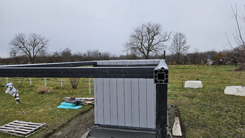

La casuta aia, am adaugat o structura din stalpi wpc de 9x9x200cm ptr a sustine sinele pe care culiseaza acoperisul.
In pozele puteti vedea niste benzi negru in partea de sus a peretilor, acolo sunt niste lamele din WPC prin care am trecut cu suruburile de fixare a peretilor pana in grinzile din interior. Lamele alea au rol de "saiba" ptr capul surubului.
Cofraj, 3.5x2.5m dimensiuni.
In mijloc am facut o separatie din polistiren ca placa noua sa nu atinca cimentul de la pilon, deci acum am 5cm spatiu liber intre cele 2 elemente de ciment.
Ptr a economisi jiste nisip si ciment am bagat niste stalpi vechi de

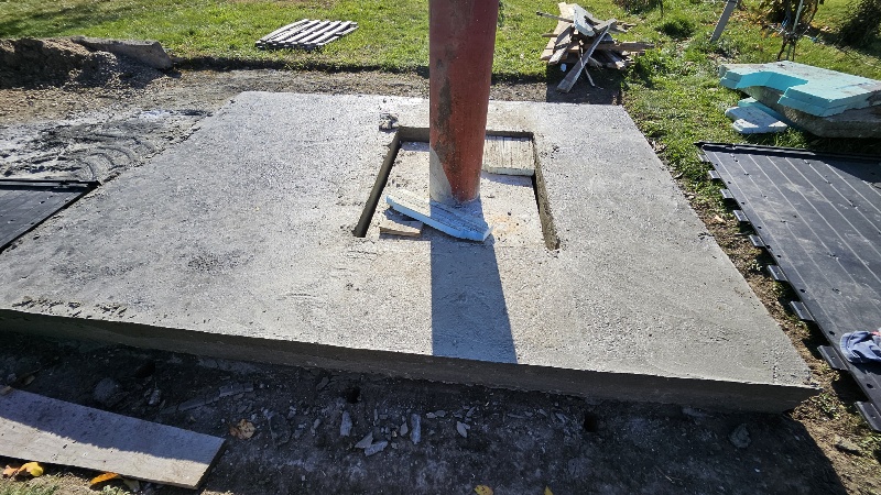

Dupa decofrare (4noiembrie2024)
 Marime fisier:  224.46 kb
 Vizualizat:  de 8005 ori

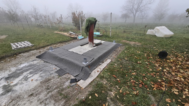

Am pus carton bituminat ca sa rup capilaritatea
 Marime fisier:  216.21 kb

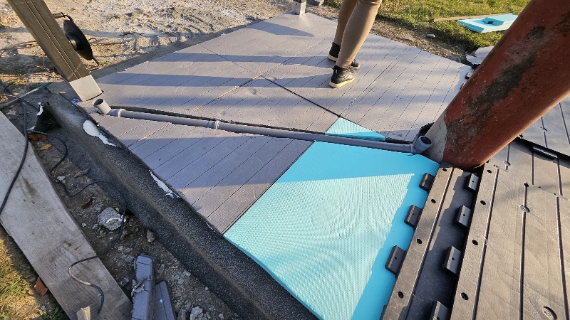

Am pus placi de 5cm XPS (polistiren extrudat) ptr a amortiza vibratii ulterioare de la pasi precum si "ca sa nu ma traga frigul la picioare". Un alt motiv ptr XPS a fost si fiindca trebuia sa ma inalt putin cu podeaua, a ramas prea mult din pil
 Marime fisier:  207.36 kb

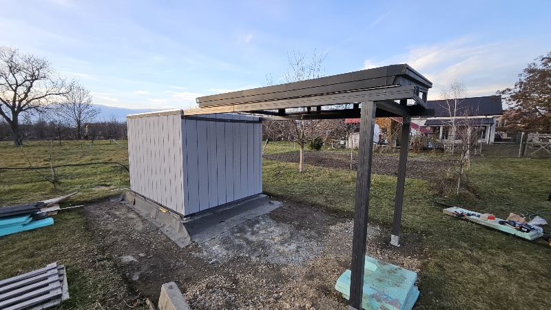

Montat provizoriu stalpii
 Marime fisier:  256.5 kb

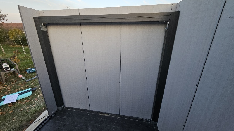

Inceput sa montat casuta, impreuna cu niste prieteni
 Marime fisier:  191.34 kb

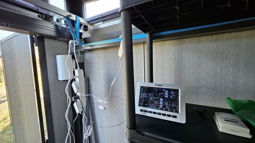

In interior
 Marime fisier:  119.89 kb
Detaliu imbinare stalpi. Cum ziceam mai devreme stalpii au 2m lungime, eu aveam nevoie de 6m asa ca i-am imbinat cu teava de orel de 40x40mm (1.5m lungime). Ptr fixare au folosit suruburi autofiletante prin stalpul wpc pana in teava metalica
 Marime fisier:  179.39 kb
Structura exterioara
 Marime fisier:  180.07 kb

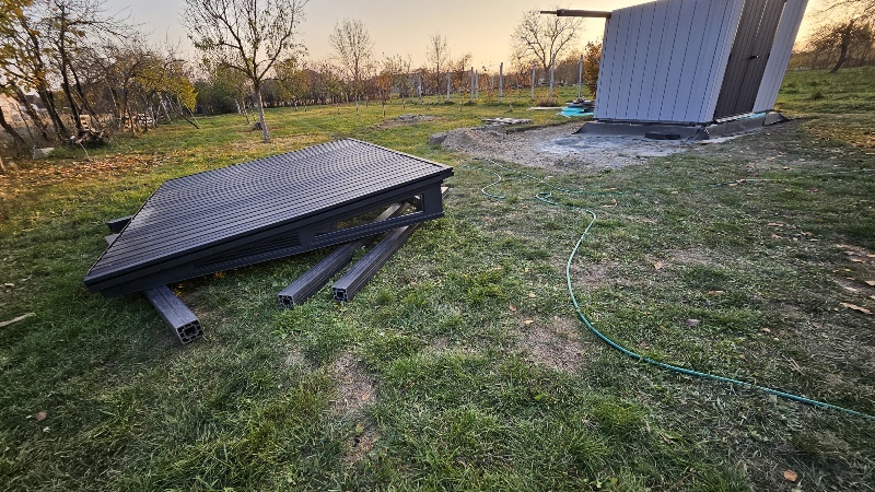

Montaj acoperis. Acoperisul (structura) trebuia in mod normal montat direct pe peretii casutei. Eu am montat acoperisul in afara casutei, si in spatiul/canalul unde intrau peretii am facut un cadru din profil de 20x60mm otel imbinat cu coltare si suruburi
 Marime fisier:  267.35 kb
Acoperisul
 Marime fisier:  247.71 kb

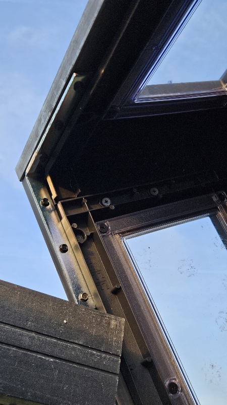

Detaliu cu cadrul metalic de la acoperis
 Marime fisier:  144.8 kb
Detaliu acoperis
 Marime fisier:  255.27 kb

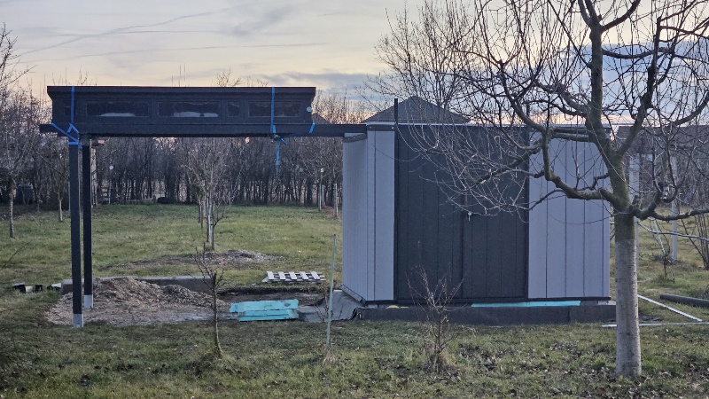

L-am legat temporar cu niste chingi
 Marime fisier:  197.81 kb

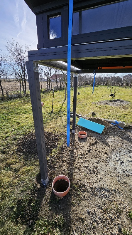

Am uitat sa pun poze cu paharul ptr stalpii verticali. 20cm diametru 99cm adancime in pamant, inca 12cm deasupra dar cu diametru de 31.2cm (cofrag a fost o bucata de teava de canalizare)
 Marime fisier:  219.47 kb
 Vizualizat:  de 7980 ori
 Marime fisier:  234.09 kb

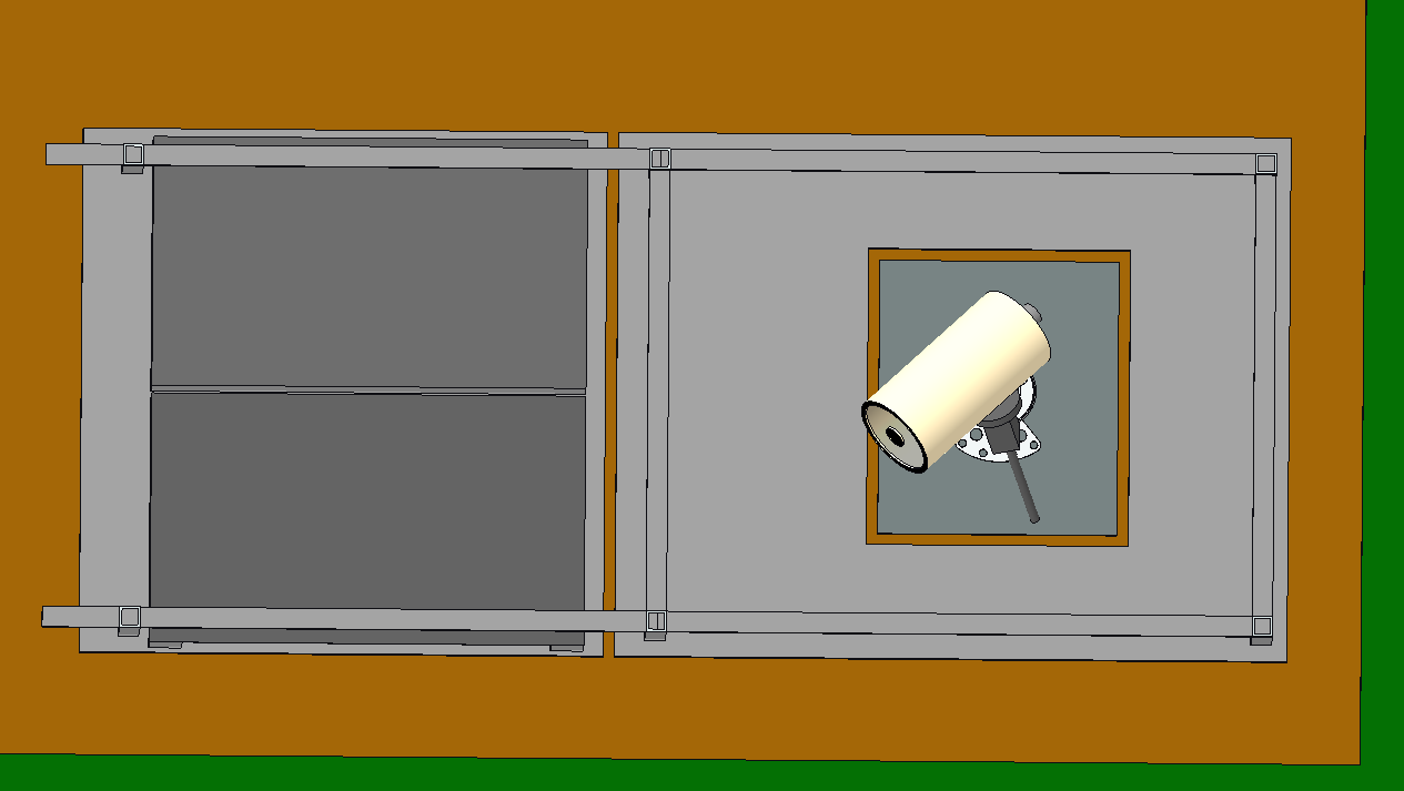

dimensiuni casuta de gradina.
 Marime fisier:  113.01 kb
 Vizualizat:  de 7915 ori

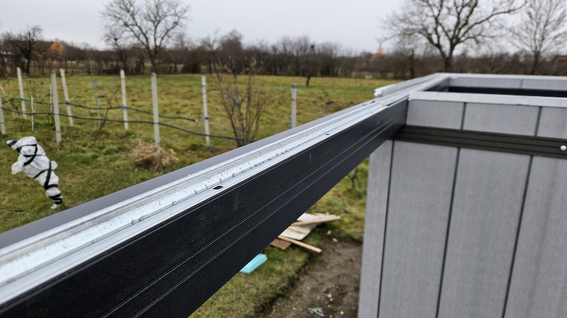

Pe cantul superior al peretilor, fiindca e deschis (nu am montat acoperisul direct pe peretii exterior) asta inseamna ca umezeala/ploaie/zapada poate intra in interiorul peretilor in timp distrugandu-i (inghet/dezghet). Ca sa evit asta, am aplicat pe cant o banda adeziva de aluminiu si peste ea am venit cu un profil U de aluminiu de 25x25mm (interiorul U-ului are 21mm) care l-am presat/batut cu ciocan de cauciuc peste cantul peretilor. In felul asta am sigilat pe lateral lambriurile.

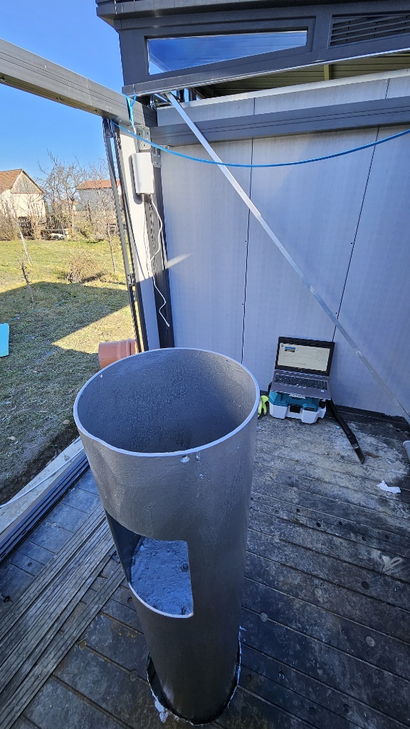

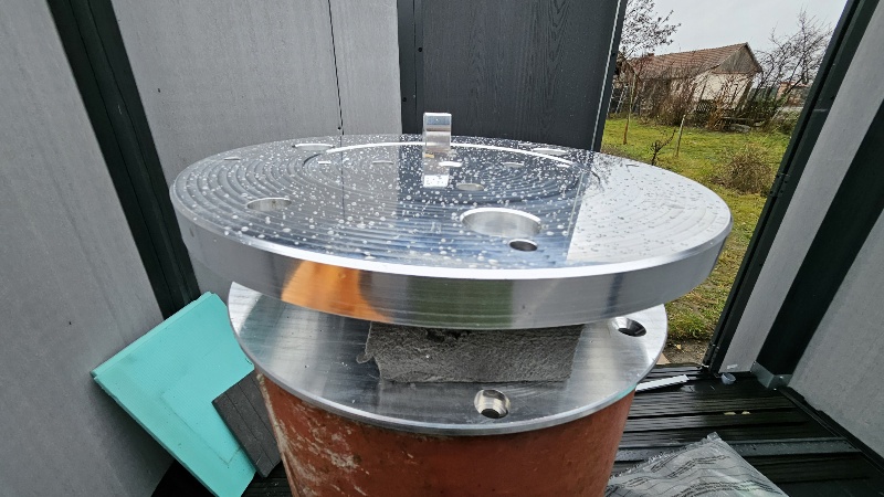

Dupa sine/role am lucrat putin si la pilon, decupat un sertar ptr "diverse" (aproximativ 150x250mm deschidere), facut placile ptr montura, facut o tava ptr oculare rotativa....
Placile si tava de oculare sunt din niste placi de aluminiu de 25mm grosime , rebuturi de la atelier de la o matrita de injectie, sunt pe acolo si gauri care erau date deja, nu le-am proiectat eu Smile, dar decat sa se macine/retopeasca mai bine le reutilizez eu asa .
Profil V ptr poarta.

Sertar pilon si placi.
Reglajul orizontalitatii va fi facut cu 3 suruburi M20x100, saibe si piulitele aferente, intre cele 2 placi
 Marime fisier:  161.81 kb
 Vizualizat:  de 7997 ori
 Marime fisier:  148.64 kb
Tava oculare (aici sunt suruburi M14 montate, dar intre timp am schimbat la M20).
 Marime fisier:  139.29 kb

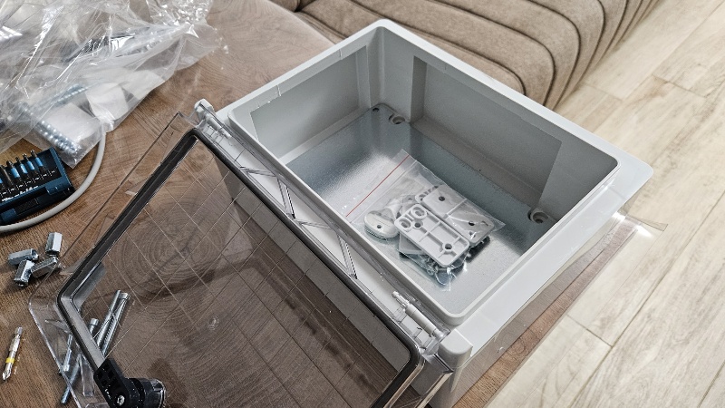

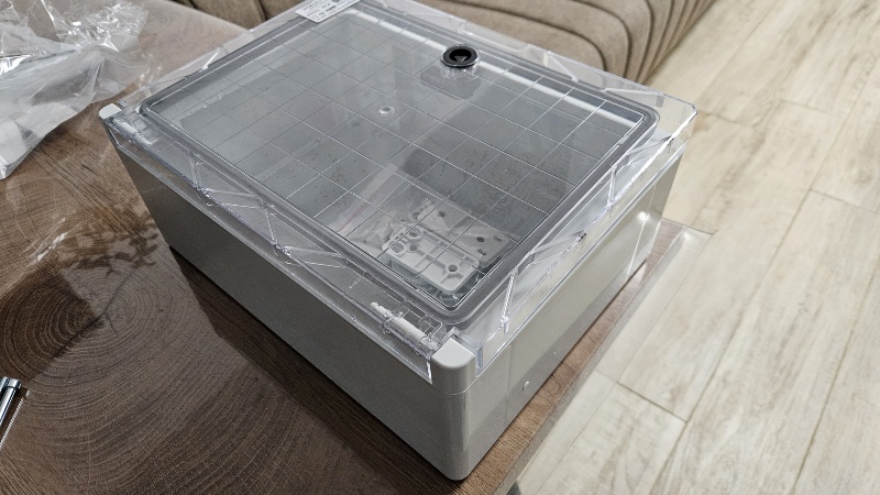

Cutia ptr miniPC. Are pereti dubli care ii voi umple cu spuma sau polistiren ptr izolatie termica. 250x330x130mm dimensiuni, IP65 (poti s-o speli si cu furtunul, nu intra praf)
 Marime fisier:  164.8 kb
Cutia ptr miniPC
 Marime fisier:  143.31 kb

momentan asta e stadiul la care sunt.
Un link Youtube unde se vede cum se misca acoperisul si se mai vad niste detalii interioare (rolele)
Mai niste detalii constructive:
- peretii laterali ai casutei sunt din "lambriu" de plastic dublu (perete dublu). La fel si acoperisul. Se pot zugravi cu lavabila/decorativa daca e nevoie.
- peretii laterali i-am fixat de structura wpc cu suruburi autoforante cu guler (cap lat ca o saiba) de 6x90mm, casuta e acum solida , nu misca absolut nimic, s-au legat stalpii si peretii unii de altii ...e "monolit"
- stalpii au fost prinsi de beton prin niste elemente metalice de fixare ("talpa") dar intre beton si metal am pus carton bituminat. Am folosit suruburi pentru beton de 10mm diametru.
- fata de pozele de mai sus, mai sunt montate si contravantuiri.
- la casuta Keter, in afara de 2 profile verticale de langa usi si care se prelungeau pana la acoperis care au trebuit taiate, si in afara de 2 decupari pe unde sa treaca grinzile orizontale spre exterior, in rest nu au fost nevoie de decupari/modificari majore. Practic 99.9% din piesele casutei le-am folosit asa cum au venit.
- la acoperis, profilul 20x40 (nu 20x60mm cum am scris gresit mai sus) intra perfect in canalul in care trebuiau sa intre peretii laterali, si ramane loc pentru aplicarea coltarelor (prinse tot cu suruburi autoforante 6.3x25mm) .
- intre partea mobila si peretii fixi am un spatiu de aprox 2cm. Urmeaza sa fac niste "sorturi" de cauciuc si tabla pe laterale, si mai trebuie sa fac un jgheab pentru scurgerea apei.
- ca sa pastrez designul "industrial/minimalist" voi folosi un profil U de aluminiu, de 5x5cm probabil fixat sub marginea acoperisului...da stiu, e scump...dar va fi fain Smile
- se vede in una din poze, cand am pus polistirenul sub podea, am inglobat o teava de apa de 50mm diametru pe unde sa duc cabluri la pilon. Acum ca ma gandesc mai bine, poate nu strica sa fi pus 2 tevi de alea...dar na....
- peste podeaua casutei, va mai veni in final o "pardoseala" din dale de cauciuc de 3cm grosime. probabil in dalele astea voi mai ingloba daca va fi necesar cabluri aditionale.

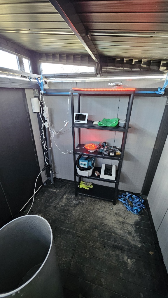

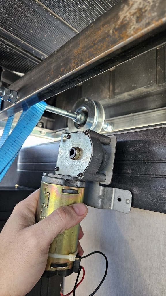

- urmeaza si motorizarea acoperisului, multumesc @erwin ptr motor. Inca nu am un design in cap cum voi implementa motorizarea, dar nu ma grabesc cu asta, acoperisul se misca impecabil de usor si cu mana asa ca nu e o tragedie.
- apoi incepe distractia cu instalatia interioara, tablou de sigurante, prize, sa fixez cutia ptr miniPC pe pilon sau pe peretele casutei undeva, inca studiez care sa fie pozitia finala.
- niste benzi LED inauntru si afara (sa fie frumos Very Happy ), montat 1-2 camere de supraveghere
- de facut un spalier pe fata sudica unde sa pun niste plante de mini kiwi si niste jardiniere cu flori de jur imprejur Smile
- in spatiul de sub grinzile orizontale vor mai fi puse 2 casute de astea mai mici (de alea ptr 3 tomberoane de gunoi) care va fi spatiu de depozitare ptr scule de gradina si loc ptr hidrofor si "distribuitor" furtune irigatie, am uitat sa mentionez ca intre timp am facut si un foraj de apa langa...irelevant ptr astronomie.

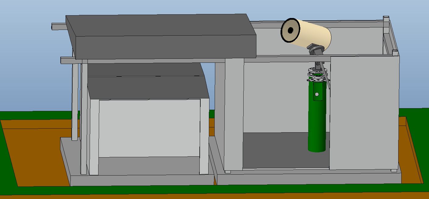

Am pus mai jos si 3 poze din CAD ca sa se inteleaga ce vreau sa fac de fapt.
aici se vede ce vine pus sub grinzile orizontale.
 Marime fisier:  31.5 kb
 Vizualizat:  de 7898 ori
pilonul si tava de oculare care o poti roti in jurul pilonului
 Marime fisier:  118.61 kb
vedere de sus, cat spatiu e in jurul pilon&montura&C14
 Marime fisier:  22.23 kb

MesajTrimis: 28 Ian 2025 18:01 Download mesaj
asteptam sa suim montura si telescopul, apoi...first light Shocked
montura probabil maine, si rapid un C8 de proba.
IN weekend daca "se aliniaza planetele" aduc C14-le.
tras curent (nu e tabloul final, dar...am curent in locatie)... tras router de net... pus un raft unde sa tin bulendre pe moment....
mai am de pus pe jos niste dale de cauciuc...dar alea la salar ca acuma "n-am timp" Mr. Green
Inspectorul inspecteaza mobila
 Marime fisier:  205.12 kb
 Vizualizat:  de 7408 ori
Motorul de la Erwin. Multumesc!
 Marime fisier:  255.63 kb
"Instalatia" electrica (-:
 Marime fisier:  230.86 kb
Benzi led RGB dimmabile
 Marime fisier:  219.63 kb
La uscat
 Marime fisier:  270.85 kb
Gata 😀 lipseste doar montura si ota ptr un first light .... si un cer senin evident.... aseara a fost...
 Marime fisier:  278.22 kb
