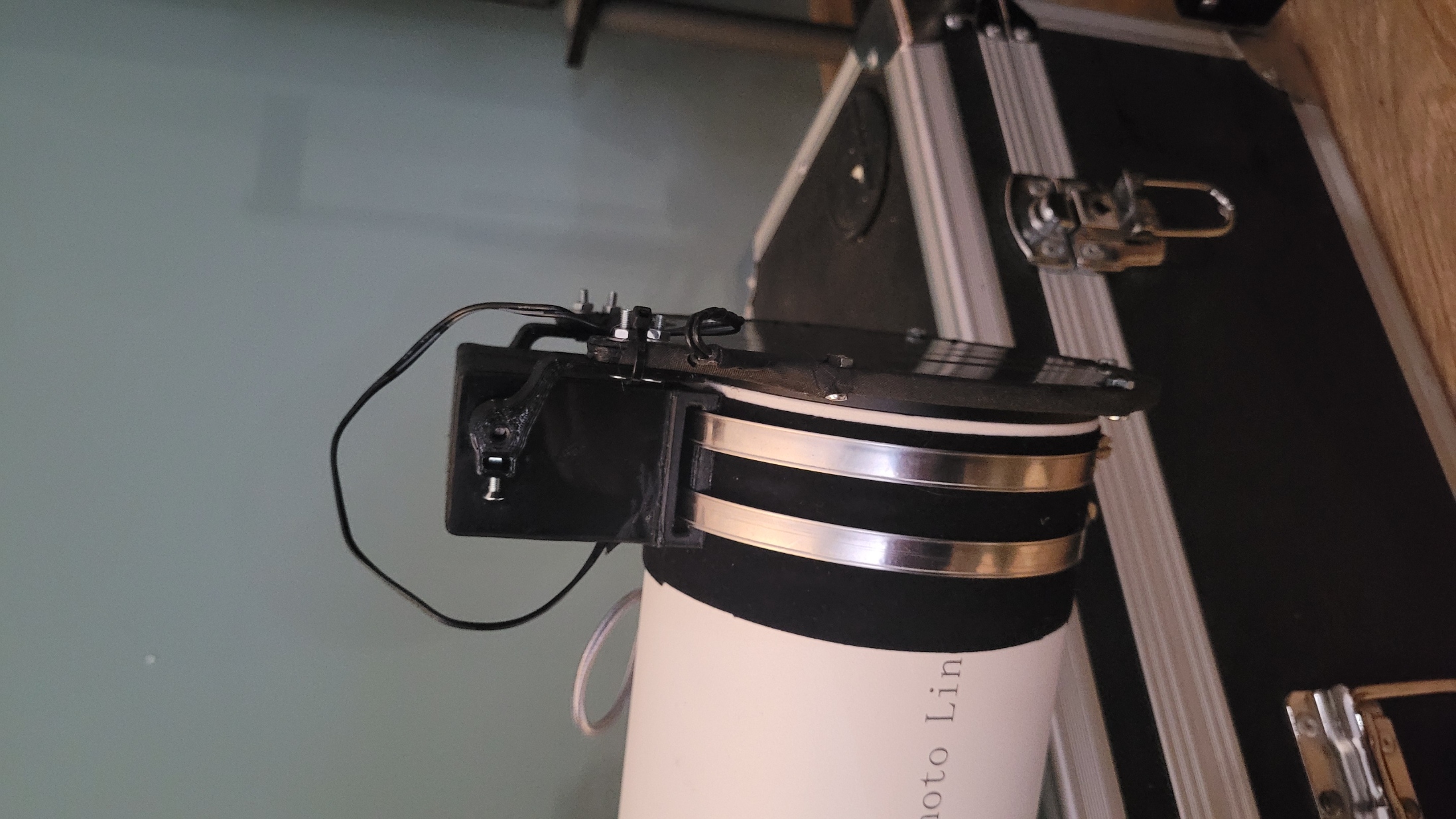

Din pacate, inca nu am camera sa pot sa probez panoul si cum face flaturi.. am apucat sa fur un flat doua cu un OSC 533. Flaturile le facea la luminozitate maxima pe la 0.6 secunde de expunere. Destul de estompat pentru o camera normala (533, 2600, DSLR), dar pentru un 294, daca dam luminozitatea mai mica, e superb, pentru ca putem tine expunerea lunga.
La sugestia lui Tavi (multumesc pe aceasta cale) am reusit sa il fac sa nu mai alunece din cauza gravitatiei cu o fasie de velur autocolant pe scutul anti-roua unde veneau piciorusele prinse. Iar pentru montaj, am folosit 2 coliere metalice de 110-130mm (din alea numai bune de prins burlanul la hota). Nu le-am strans prea tare, sa nu crape ceva, dar s-au prins perfect.

Poti sa-i pui si un senzor de capat de cursa la capac. Smile

MesajTrimis: 02 Feb 2025 23:35 Download mesaj
Nu e nevoie. Arduino stie mereu in ce pozitie este capacul, deoarece una din balamale este un potentiometru. Tot ansamblul joaca rol de servomotor, iar senzorul de capat de cursa este "software" si este customizabil pentru orice setup.
Am si un "watchdog" in codul Arduino, adica daca detecteaza ca nu se misca panou, desi ar trebui, taie alimentarea motorului (in caz ca se blocheaza in ceva cabluri). Momentan, asta trimite o eroare in NINA si dezactiveaza panoul (asa am vrut eu sa fie).

AVD a scris:
Asa-i si mai bine. Smile
