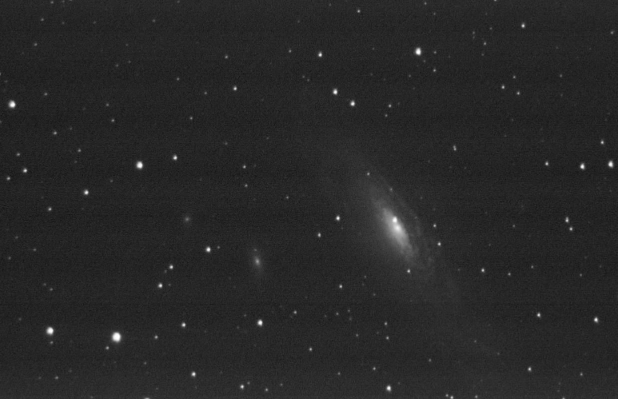

De curand a aparut o supernova in galaxia NGC 7331 din constelatia Pegasus, asa ca nu am ezitat sa o observ si eu cu telescopul Gigant 245/1286mm si char sa o fotografiez.
In seara zilei de 24 iulie am fotografiat supernova cu camera ASI 178MM prin telescopul Gigant 245mm, realizand cam 160 de cadre de 2s, in care supernova SN2025rbs se vede destul de usor foarte aproape de centrul galaxiei NGC 7331. Am reusit sa observ supernova si vizual, la grosismentul de 285x. cu ocularul de 9mm in combinatie cu barlow 2x dar si cu ocularu TS UWA 4mm la grosismentul de 321x supernova s-a vazut cel mai usor, ca o stea foarte slab luminoasa langa centrul galaxiei.

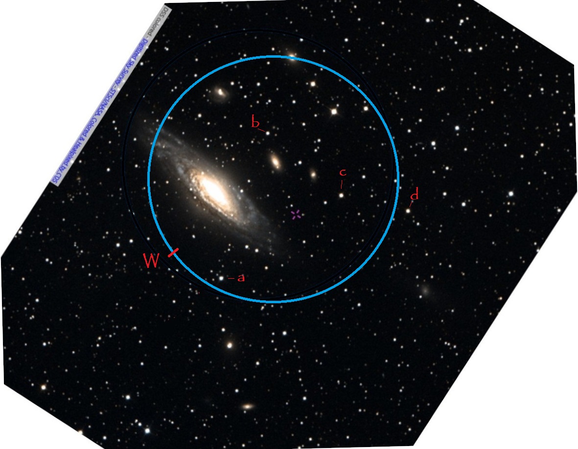

Aseara, Duminica 27 Iulie, am observat supernova SN 2025brs cu dobsonianul ''Grond'' D=250mm.
Supernova se vedea bine la 150x si 240x, spre N-NV de nucleul galaxiei NGC 3771, parca formau o stea dubla.
Dupa schita facuta la ocular, cred ca am identificat urmatoarele stele pe care le-am folosit la comparatie:
TYC 2743-2060-1 ... m= 12,33 = b
TYC 2743-2192-1 ....m = 12,23= a
TYC 2743-1970-1 .....m = 12,00= c
GPM 339.363532+ 34.569166 ... m = 12,3 = d
Pe desen si in note, ''a'' si ''b'' sunt notate invers. Nu stiu ce s-a intamplat, presupun ca am gresit la notare. Dar asa am notat, corect este sa mentionez aceasta problema.
Prima comparatie am efectuat-o la 21:12 UTC iar a doua la 21:28 UTC.
Prima comparatie imi da pentru SN 2025brs magnitudinea vizuala = 12,27.
A doua SN 2025brs= 12,25.
Momentele fiind foarte apropiate, ''ma risc'' sa fac media rezultatelor adica, dupa mine, la momentul observatiei, SN 2025brs avea magnitudinea vizuala 12,26 in sistemul Johnson V, pe care l-am folosit.
Ceea ce adauga incertitudine rezultatului este identificarea stelelor de comparatie pe care as nota-o intre ''7'' si ''8'', pe o scala de la 0 la 10, in care ''0'' este ''necunoscut'' iar ''10'' este ''certitudine absoluta''. Si daca ipoteza inversarii notarilor la stelele ''a'' si ''b'' este acceptata.

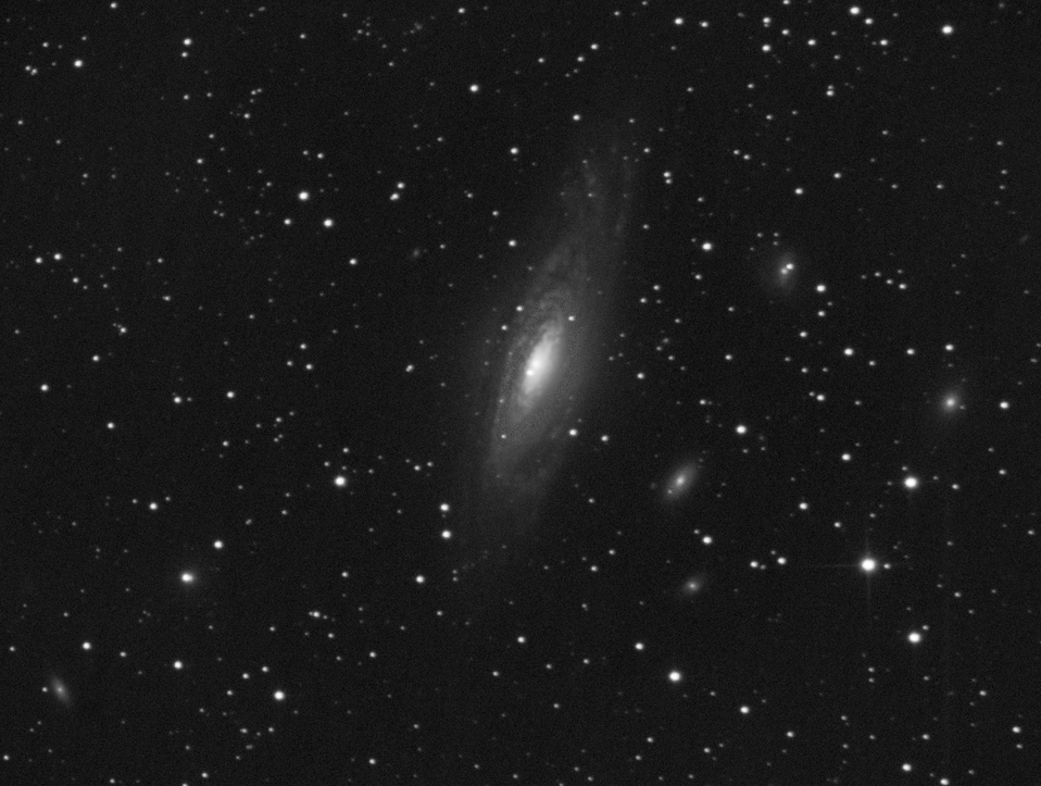

Aseara am observat din nou supernova SN2025rbs cu telescopul Gigant 245mm si s-a vazut mai bine de data asta, parea putin mai stralucitoare decat pe 24 iulie, insa nu am putut face o evaluare pentru ca nu am reusit sa fac rost de o harta cu stele de comparatie. Voi consulta harta interactiva WikiSky sa caut stele de comparatie din jurul galaxiei NGC 7331 pentru a putea face o evaluare a magnitudinii supernovei.
Am facut si o serie de 250 de cadre de 1s la supernova cu camera ASI 178MMprin acelasi telescop.

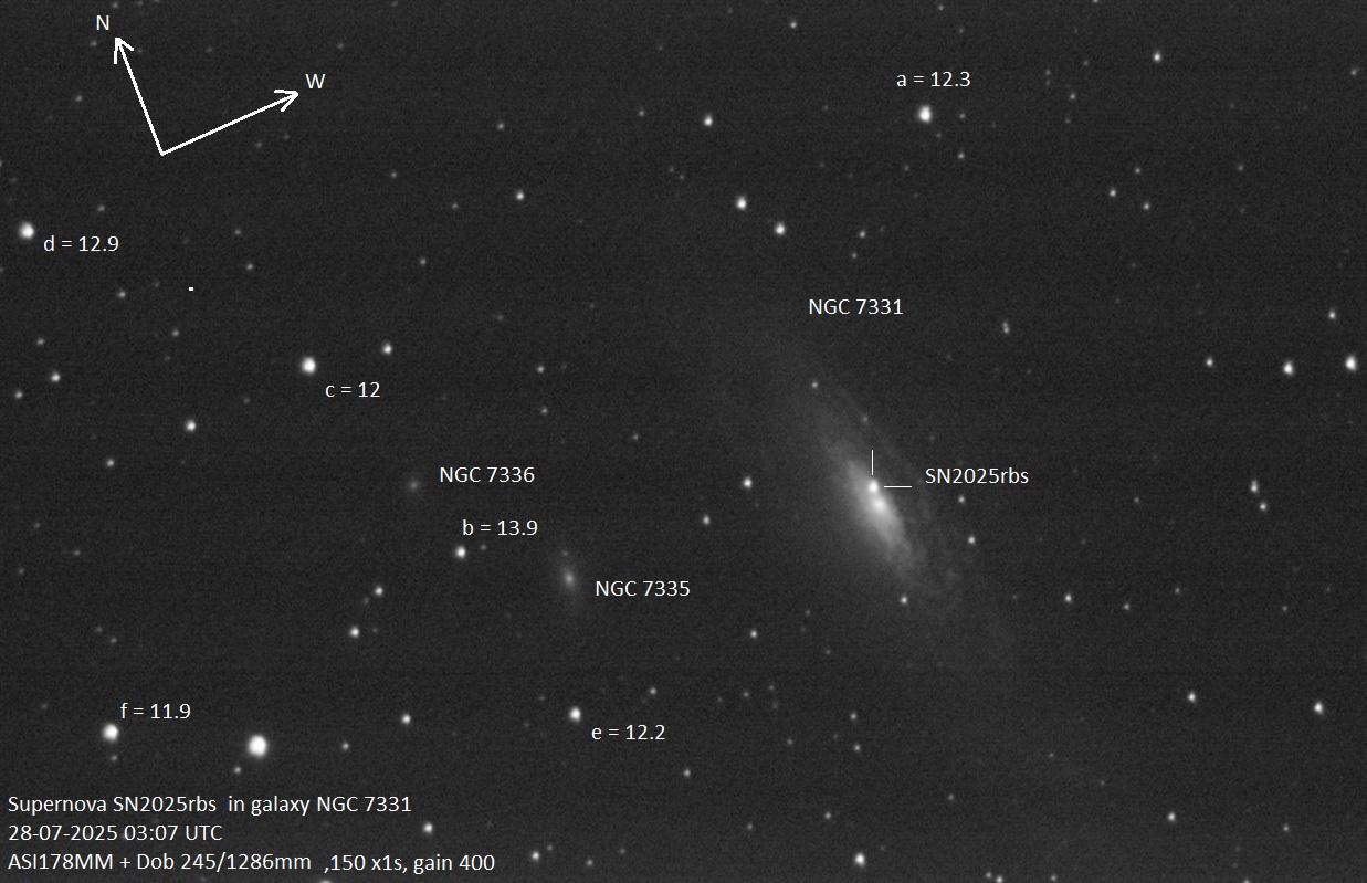

Faina poza, supernova se vede foarte bine. Ar fi util sa precizam orientarea fata de punctele cardinale a fotografiei.
Stelele le-am identificat folosind Aladin si interogarea in portalul CDS care apoi afiseaza datele din Simbad. Spre norocul meu, cele patru stele de comparatie pe care le-am ales, au toate magnitudine data si in Johnson V, cea mai apropiata de vizual.

Am pus mai jos o versiune a imaginii de mai sus cu supernova in care am notat orientarea fata de punctele cardinale, dar si cateva stele de comparatie pentru urmatoarea sesiune de observatii , in care voi incerca sa fac evaluarea magnitudinii supernovei. Deocamdata vremea s-a stricat si aici, ca mai in toata tara, dar sper maine sa pot reobserva suernova SN2025rbs.
La imaginea originala postata ieri am gresit cumva data in header-ul imaginii, data corecta fiind 28-07-2025, intrucat fotografierea supernovei am facut-o putin dupa miezul noptii, desi sesiunea de observatii am inceput-o pe 27 iulie ora 22.

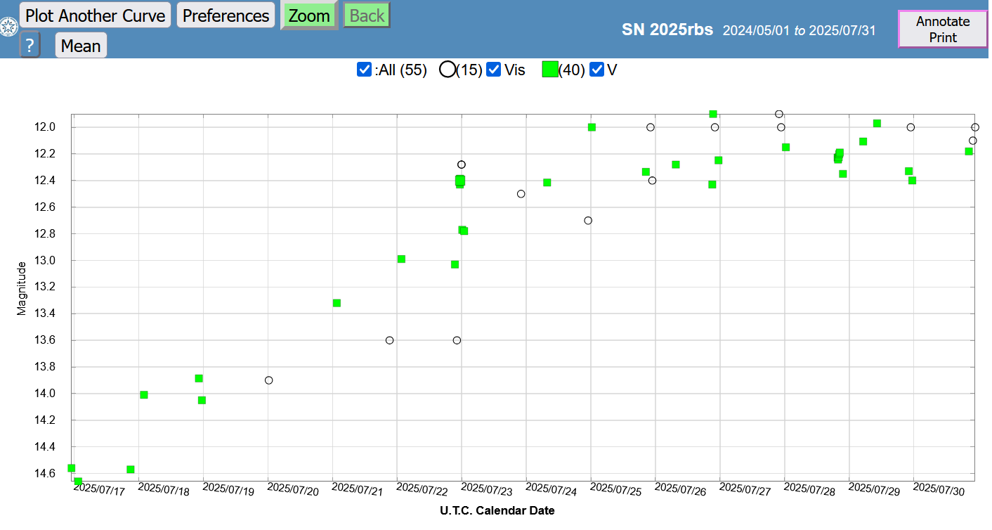

Magnitudinea este cea apropiata de vizual ?
Sa intelegem ca supernova ''stagneaza'' in jurul magnitudinii 12 ?
AAVSO are înregistrate doar 15 estimări vizuale și 40 pe Johnson V:

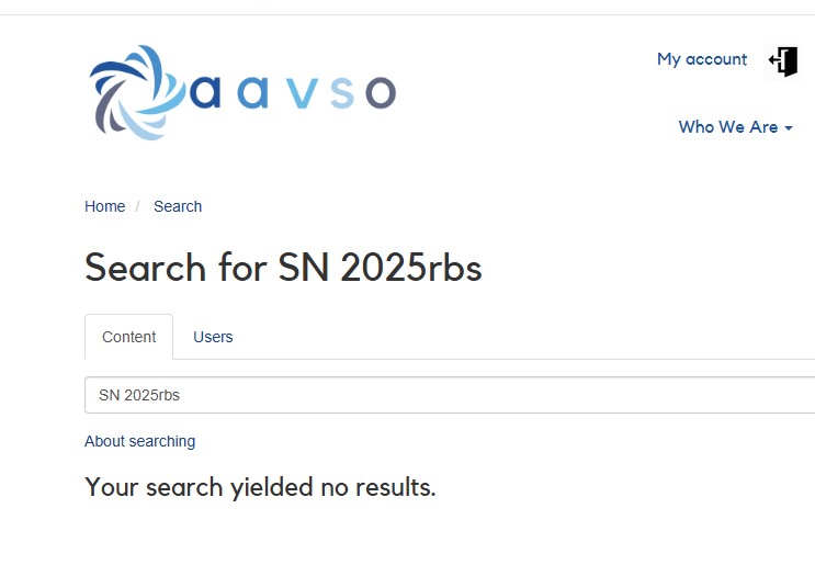

Marius, uita-te in atasament si poate vei intelege de ce ''unii vorbeste'' urat. Sau de ce le vine sa ....
Si atunci risc sa fiu dat afara de acolo , dupa ce ca am si platit cotizatia anuala ... hrrrrr si mrrrrr .
Iar mi-ai fost de mare ajutor, ca de atatea alte ori. Ma pregateam sa-i scriu un email iritat lui domn vicepresedinte ca sa intreb cum se explica de ce AAVSO nu se ocupa de aceasta supernova. M-ai salvat de la postura de ma face de ''cacao'', multumesc frumos !
