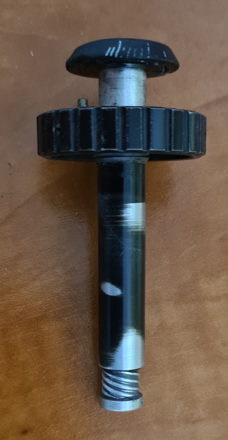

Un binoclu cu reglaj individual care NU are o profunzime mare de camp este o alegere neinspirata pt terestru, asta e clar, nu stiu cum este acest binoclu, are sau nu o profunzime mare de camp. Un binoclu 8x30 nu este un binoclu pentru lumina slaba asta e clar, deci nu ai ce sa ceri lumina la 8x30. Cel mai bun reglaj il obtii cu ambii ochi deschisi simultan, reglezi pe o parte pana obtii cea mai buna imagine posibila apoi reglezi partea cealalta, tot timpul ambii ochi deschisi, asta la model cu reglaj individual. (La reglaj central nu poti regla cu ambii deschisi decat daca simti foarte bine cu fiecare ochi clarul, eu tot asa reglez si la cel cu focus central dar simt care tub nu e focusat, asa ca reglaz stangul din central apoi dreptul de la ocular.) Daca inchizi un ochi nu o sa obtii reglajul cel mai bun, dar daca nu poti altfel...faci cum poti, valabil pt orice tip de focus.

Să nu uităm că există și binocluri cu focalizare centrală dezastruoasă . În special la binoclurile mai vechi , cu sistemul de reglaj clasic , adică cu melc și canal melcat . Nu știu de ce , scule foarte bune , multe din ele fiind japonezării , au melcul și tubul melcat făcute din aluminiu aliat (probabil) și în timp încep să capete joc , uneori foarte mare și de multe ori foarte repede .
Nu prea e cazul la binocluri sovietice sau rusești , unde respectivele piese sunt frezate/broșate în alamă sau bronz , mă rog... chestia e că am frecat în trecut un bpc 8x30 până am făcut beșici și tot nu a căpătat joc !

Din pacate trebuie sa te contrazic puternic, binoclurile japoneze au o mecanica de lux majoritatea, nu am intalnit nici macar un singur binoclu japonez cu melc de aluminiu ci din bronz, iar binoclurile rusesti sunt dezastru, acestea rusesti sunt cu melc de aluminiu, iar mecanica la 8x30 este foarte slaba, un melc cu diametru mic, din aliaj de aluminiu, am vazut binoclu bpt 8x30 la care puteam scoate afara ocularele cu totul doar tragand de ele, filetul nu mai era. Deci e fix pe dos rusesti vs japoneze, doar sa nu confunzi cele japoneze cu cele coreene sau chinezesti pt ca seamana, ba chiar am vazut (desfacut) unul corean pe care scria japan la exterior, dar era corean, cand l-am desfacut am vazut clar ca e corean, lucratura foarte proasta, sticla la fel si era stantata cu stema de la coreeni, deci nu era japonez.

kata , poti sa contrazici cat doresti , e dreptul tau . eu scriu din experienta proprie si nu ma indoiesc de cele afirmate.
mi-au trecut ceva binocluri prin mana , inclusiv japoneze cu acel ''J-'' marcat langa serie . la unele , sistemul de reglaj al focalizarii era praf . aluminiu peste aluminiu si mult joc aiurea.
la ultimul japonez , un olympus 7x50 am gasit distantiere de plastic la obiective si joc mare la focus , o gramada.
nu tot ce e japonez e grozav. mai ales cele vechi , cu sute de denumiri care de care mai ciudate .
la un pretins smecher 7x50 cu camp mare am gasit chiar si un dublet lipit aiurea , la unul dintre oculare .
iar despre rusesti , cred ca am inca printre smelturi un corp de 8x30 cu melc de alama sau bronz , fara nici un fel de joc .

Multe mi-au trecut prin mana rusesti, iar 8x30 chiar multe, si am si eu cel putin 4 bucati, dar alama/bronz la asa ceva....NU este. La 12x40 la toate te e aluminiu, la 7x50 la fel, la 20x60 la fel, vorbim de multe bucati desfacute, dar la nici unul nu am vazut alama sau bronz, doar aluminiu si zamac, chiar nu vreau sa te superi dar din atatea binocluri rusesti cum de nu am gasit macar unul cu bronz/alama? Mai sunt colegi care au operat destule rusesti, daca au gasit inafara de aluminiu altceva, sa spuna.

MesajTrimis: 07 Dec 2025 21:42 Download mesaj
Bronz rusesc, compatibil cu 7x50, 12x40, 20x60, iar la 8x30 e foarte subtire, extrem de slab.
