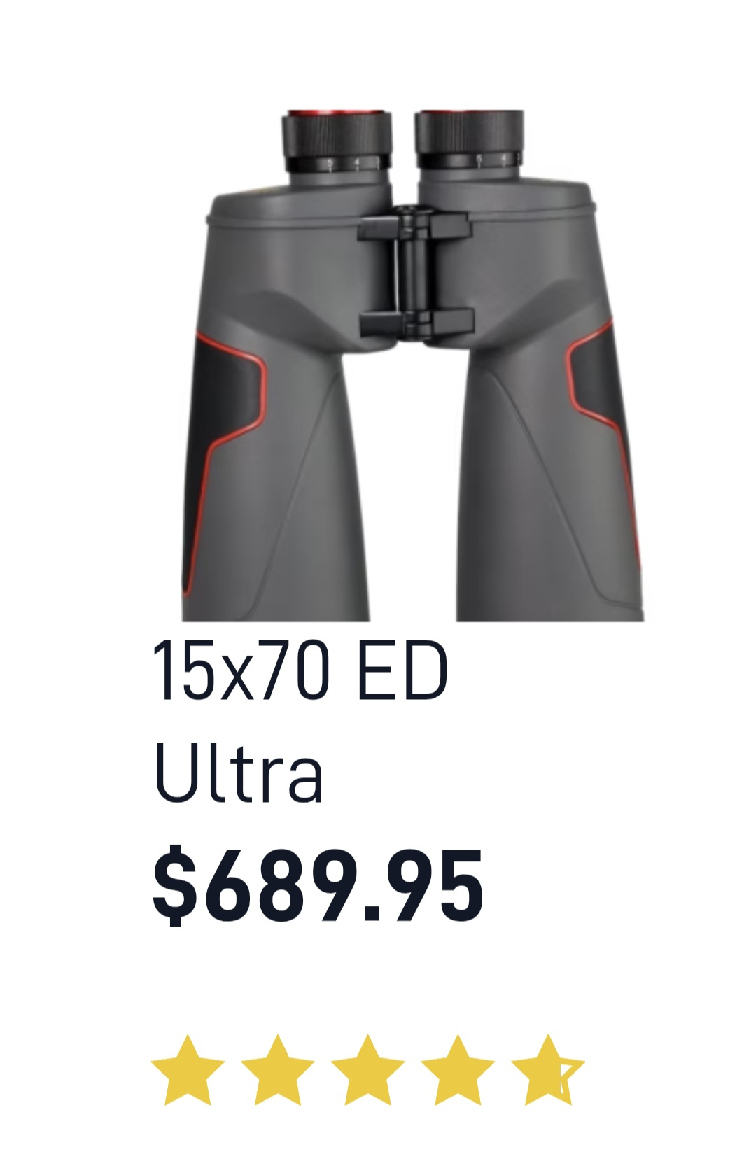

MesajTrimis: 04 Mai 2026 19:51 Download mesaj
Ce intelegi prin semi-apo? Notiunea asta se foloseste pentru un acromat. Calitatea incepe cu ED.
In alta ordine de idei, in acel buget se incadreaza bine seria Ultra de la Oberwerk. Sunt cele mai bune binocluri ale acestei firme si are Review-ri foarte bune. Sunt mai multe variante de magnificatie printre care si 15x70 Ultra, cel mai laudat. Se gasesc si prin UE, dar nu in multe locuri.
...poti ramane linistit la 15x70, iti va oferi multe, iar un trepied foto nu costa o avere.
