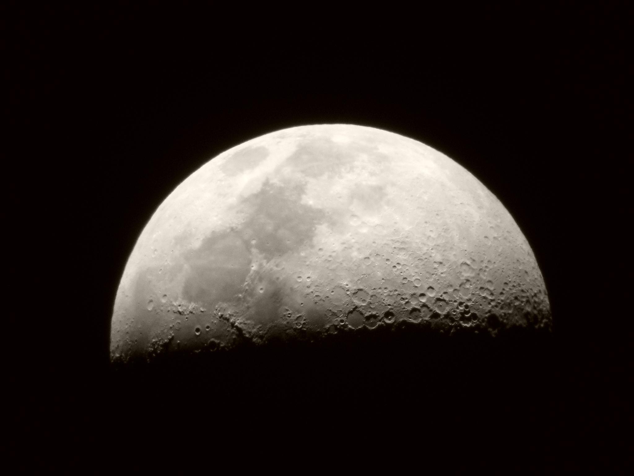

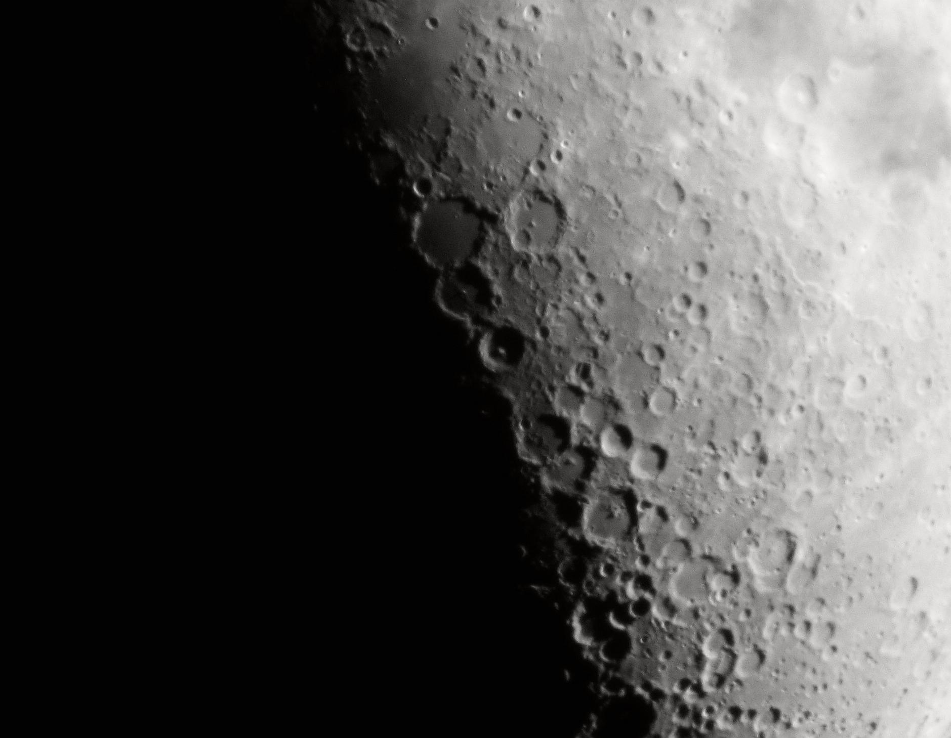

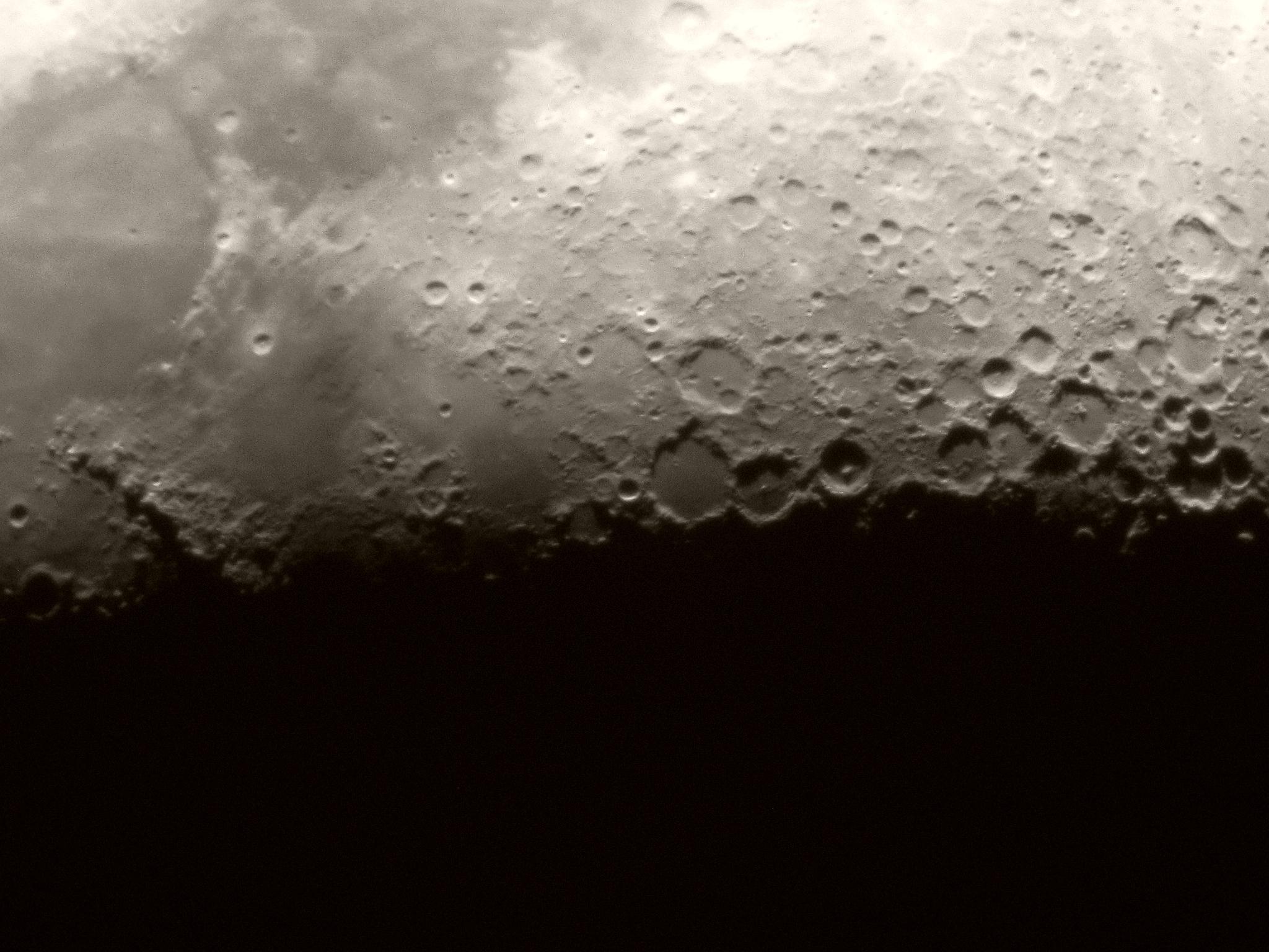

Iata primele fotografii pe care le-am facut de langa blocul in care locuiesc, prin modestul meu instrument, in seara zilei de 5 decembrie. Este vorba de un Celestron PowerSeeker 80EQ 80/900 pe EQ1, la care am folosit ocularul lui stock de 20mm (de unde un grosisment de 45x). Fotografiile le-am realizat afocal cu un (iarasi) modest Canon Powershot A510 la diferite nivele de zoom optic (avand max 4x) si ISO 100. Din cele 40 si ceva de fotografii, le-am ales pe cele care mi s-au parut mai bune si le-am aplicat un mic si rapid retus cu Irfanview, aplicatia pe care o folosesc pentru a vizualiza poze. Momentan nu mai am Photoshop-ul instalat si eram nerabdator sa le fac un mic "adjust" care a constat in cresterea contrastului, convertirea la greyscale, ridicarea putin a nivelului de sharpness si aplicarea unui usor ton de galbui-roscat (care se observa indeosebi pe fundalul intunecat al fiecarei imagini). Cred ca rezultatele ar fi fost ceva mai bune daca nu m-ar fi chinuit vantul, care incepuse sa bata chiar binisor, si imi vibra serios instrumentul.
Ce parere aveti?

Se poate, Registax isi alege cadrele cele mai clare. De aceea la fotografie planetara se trag cadre cu sutele (filmulet avi). Incearca multe cadre peste 10 sa zicem, sau chiar incearca sa tragi filmulet si sa-l procesezi cu Registax. Oricum, pozele sunt foarte reusite pt conditiile si instrumentul in discutie, si afocale pe deasupra. Felicitari! Am vazut poze mai urate cu instrumnente mult mai mari.

Frumos Vlad si eu sint de parere ca fotografiile sint
reusite.
La stackarea a mai multor framuri trebuie sa ai
seeing bun la luna si la planete,deoarece rezolutia
este de obicei mai buna ca seeingul.Daca te uiti prin
ocular(grosiment mare)si vezi ca imaginea nu este stabila
stii ca seeingul nu este bun.

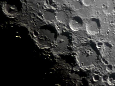

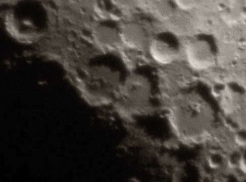

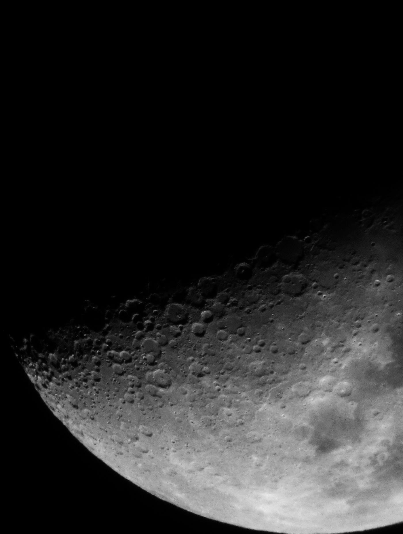

Superbe sunt pozele, Vlad. Claritatea celor mai largi mi se pare de-a dreptul uimitoare folosind echipamentul tau. Cu numai putina prelucrare, si poate citeva cadre trase pentru reducerea zgomotului, ar fi fost echivalente cu fotografii ale instrumentelor din clase mult superioare.
Am luat un crop dintr-un cadru al tau si l-am aliniat aici cu o fotografie facuta aseara printr-un acromat de 5" - din comparatie reiese cit de bun este contrastul imaginilor tale, avind in vedere ca poza craterelor Regiomontanus-Purbach a fost facuta prin stacare a 400 de frameuri 640x480 cu o camera in focar iar la tine este un crop foarte redus.
Keep it up !
Apropo, la imaginile afocale, aparatul canon pws este foarte bun la ceea ce face, multi amatori au scos rezultate grozave cu el. Un upgrade considerabil ar fi o camera dedicata sau un dsrl, eu am spre exemplu un sony h3 de 8mp, camera buna de altfel, dar la asemenea poze este absolut ingrozitoare. Deci pentru poze afocale la eclipse, ocultatii, sau in general la faze, aparatul cel modest este chiar ok.

Am uitat sa precizez ca poza a fost facuta cu acromatul in cauza in regim de 100-f/10 prin diafragmarea obiectivului, odata in fata (dupa prima diafragma interna) si a doua oara in dreptul senzorului camerei ccd. Poza e oribila din cauza seeingului, nu din alt motiv.. cromatismul a fost redus considerabil prin folosirea unui filtru care elimina complet spectrul albastru. Probabil ca in conditiile date, folosirea unui setup afocal ar fi dat rezultate sensibil mai bune... combinatia de camera de 1/4" si 2000mm focala nu este optima in orice seara.
Pe scurt, nimic nu e groaznic, este doar un caz particular de imagine oribila, care totusi beneficiaza de o rezolutie putin sporita si ma gindeam ca arata rezolutia pe care o va putea obtine vlad de la instrumentul sau daca ar folosi o metoda de stacare.
