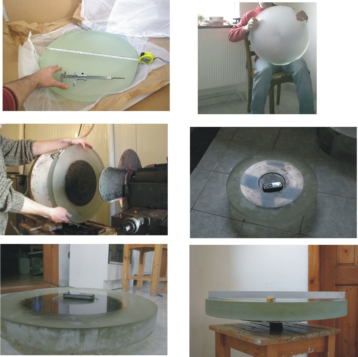

Am ajuns si la marimea de 500 mm ....
acum cativa ani consideram asta limita maxima care o voi face dar acum cine stie? sunt doar la stadiu de curbura generata adica vreo 1,5 kg de sticla mancata de freze diamantate.

Multumesc de urari Very Happy . Are ceva greutate 24kg .
E poate prima facuta in Romania la asemenea marime. sigur minora in comparatie cu ce au tarile din jur Crying or Very sad .
Din pacate nu ramane aici e pentru un amic dintr-o tara mai vestica dar totusi Europeana.
Daca conving pe cineva din TM sa faca montura fac una de 600mm. Idea Very Happy

iti urez succes din toata inima.De vreo 40-50 de ani oglinda cea mai mare(de fapt oglinzile ,pentru ca au fost doua) slefuita in Romania este de 450mm,de catre Ioan Zaidel.Stie cineva ce s-a inatamplat cu mostenirea lui Zaidel,cu oglinda aceasta ,cu altele?
Oglinda Zeiss din Bucuresti nu se pune.
Apoi despre oglinda de 500mm F/5 din Cluj nu am mai auzit nimic,oglinda slefuita de marele Couder.
Asa ca pentru ATM-ul romanesc va fi o mare realizare!Inca odata succes!Mircea

Interesant Rolling Eyes ...nu stiam ca oglinda din Cluj a fost slefuitã de Couder...domnul Liviu Mircea,de la obs. din Zorilor,mi-a spus cã in momentul de fatzã oglinda de 500mm se aflã "in conservare" la obs. de pe Feleac,care apartzine de Academia Romanã...in schimb se folosesc de un SCT marca Meade,de 16"...s-ar putea sa le fac o vizitã cit de curind Cool

Multumesc , Mircea sper sa avem si aici unul macar dobson ca montura ecuatoriala la asa telescop bate spre 20-30 miare E Sad si cine sa faca pe acasa asa ceva. de putut se poate face dar cine?

Intamplator, cunoscandu-l pe d-l Vlad Turcu cercetator la Observatorul astronomic al Academiei Romane de pe Dealul Feleacului, cu ocazia unor masuratori facute acolo, am aflat unele informatii care poate va intereseaza.
Oglinda mare-cea de 50 de cm- este in acest moment inutilizabila, deoarece in urma anumeroaselor argintari si reargintari unele mai mult sau mai putin reusite, suprafata oglinzii ar trebui repolizata? reslefuita?
Cert este ca cercetatorii folosesc actualmente un instrument Meade de 16' instalat pe vechea montura precum si un Meade de 12' cu montura azimutala.
Vestea cea buna -exista si asa ceva- este ca masuratorile ce s-au facut la terenul observatorului, sunt menite pentru proiectul de construire al unui nou corp de cladire - proiect care m-a impresionat. Ramane de vazut daca se va mai face ceva cu criza asta.
Dar sa nu ne indepartam de topic si sa-l felicitam pe d-l Stanescu pentru proiectul sau ambitios atat de rar pe aici.
