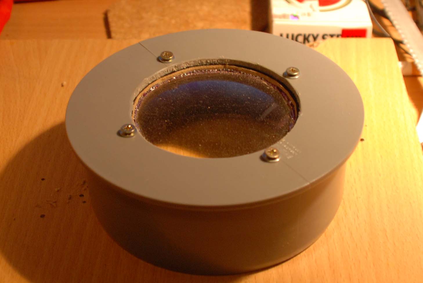

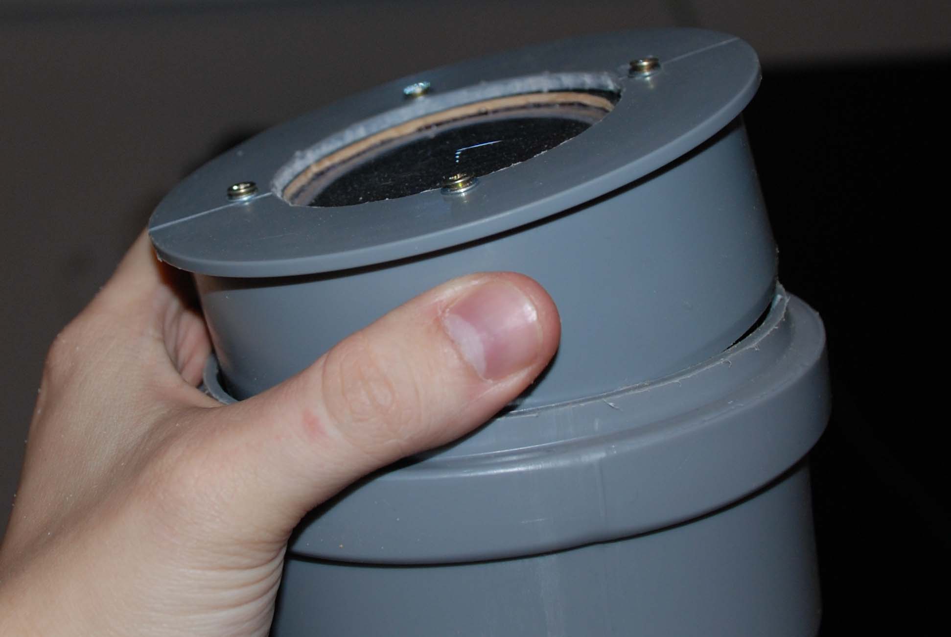

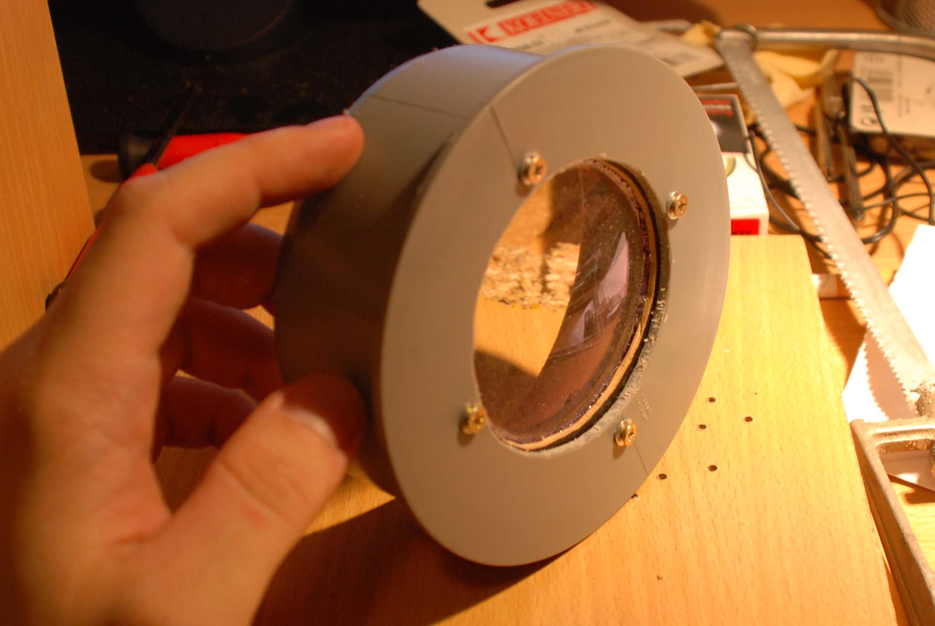

M-am apucat acum ceva vreme sa fac o luneta. Comandasem niste lentile parabolice de ochelari, cu distanta focala de un metru.
Folosind un tub de pvc, un capac pentru acesta, pe care l-am decupat si placaj am realizat prima parte a tubului lunetei.
Mai am de facut sistemul de prindere al ocularelor.

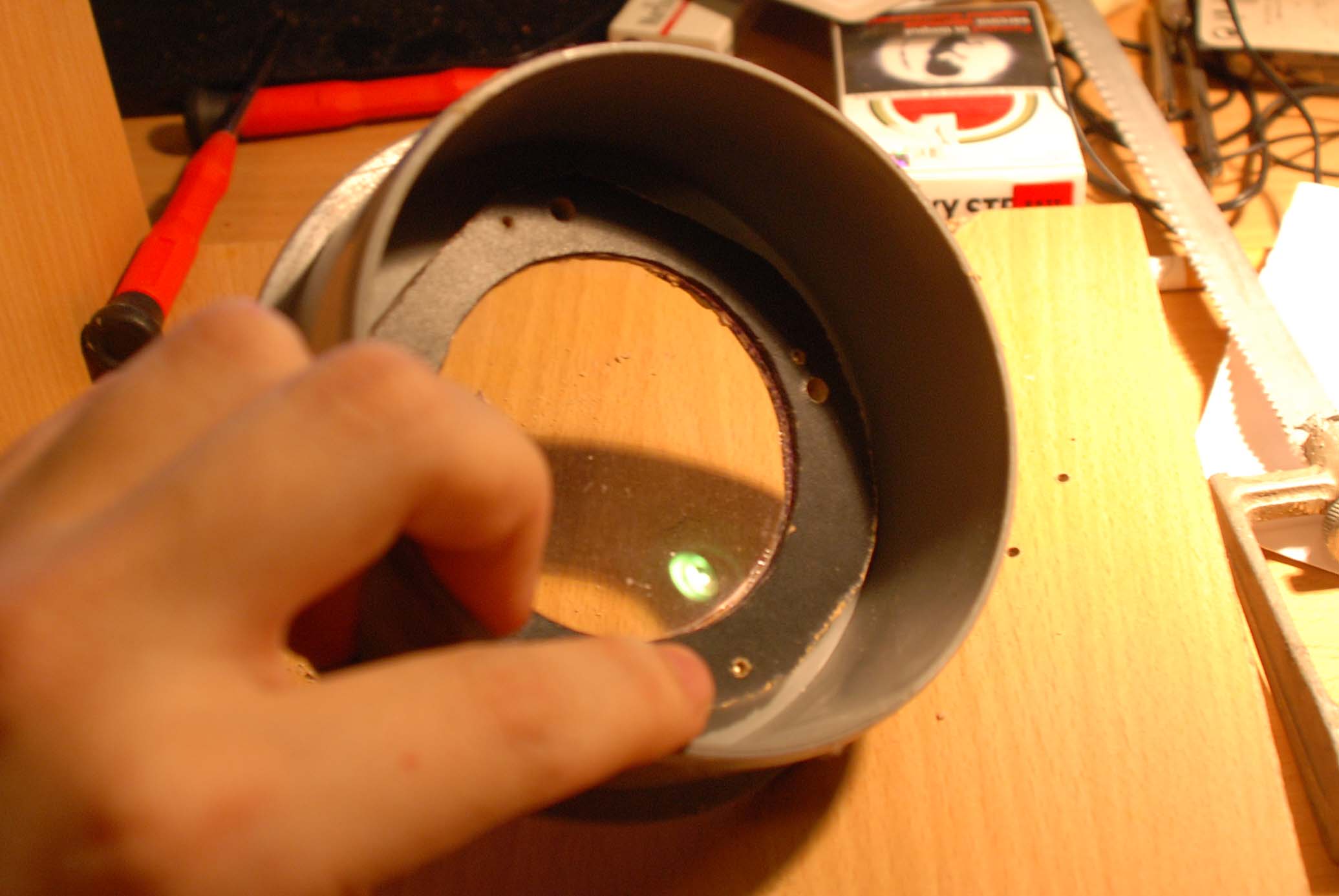

Din pacate, din cate observ, lentila nu e exact pe centru, are o deviatie de 1-2mm. Chestia asta ma gandesc sa o corectez prin asezarea corespunzatoare a ocularelor.

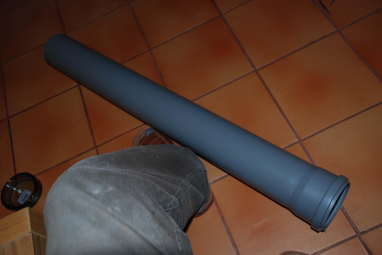

Alta problema este ca eu am luat teava de pvc mica, de un tol, crezand ca o sa se potriveasca ocularele de un inchi la ea. Problema e ca diametrul exterior al tevii de de un tol, nu cel interior, asa ca presupun ca asta ar fi o problema.
Fixarea ocularelor mi-am imaginat-o in felul urmator: un cilindru plin, care are diametrul exterior egal cu cel al tubului optic, cu o gaura in mijloc de-a lungul axei optice, prin care sa culiseze o teava in care sta fixat, la capatul exterior, un ocular.
Nu prea am oculare din pacate, am doua oculare Huygens banuiesc, ca nu le-am desfacut. Au venit cu o luneta mai veche. Unul de 4 mm si altul de 20mm. As vrea sa nu le folosesc pe astea daca s-ar putea.
Mentionez ca luneta e de fapt un cadou pentru prietena mea, care a devenit si ea interesata de astronomie. Very Happy

Super tare!
Daca teava pe care o ai e de un tol la exterior, imagineaza-i un fel de manson care sa tina si teava si ocularul.

Cel mai bine te duci cu o bara de PVC brut la un strungar si iti face pe loc din ea o teava cu cotele date de tine. Eu asa obisnuiesc...

Până una alta, poți folosi o mufă de PVC pe post de port-ocular, trebuie să găsești la magazinele de instalații astfel de mufe pentru conectarea țevilor de 1". Să nu uiți să introduci în tub diafragme care să reducă lumina parazită și aberațiile inerente ale obiectivului. Eu am folosit la luneta mea cu lentilă de ochelari 3 diafragme, am redus astfel și diametrul meniscului. Scade mult luminozitatea instrumentului, dar este bun pentru observarea craterelor de pe lună de pildă.

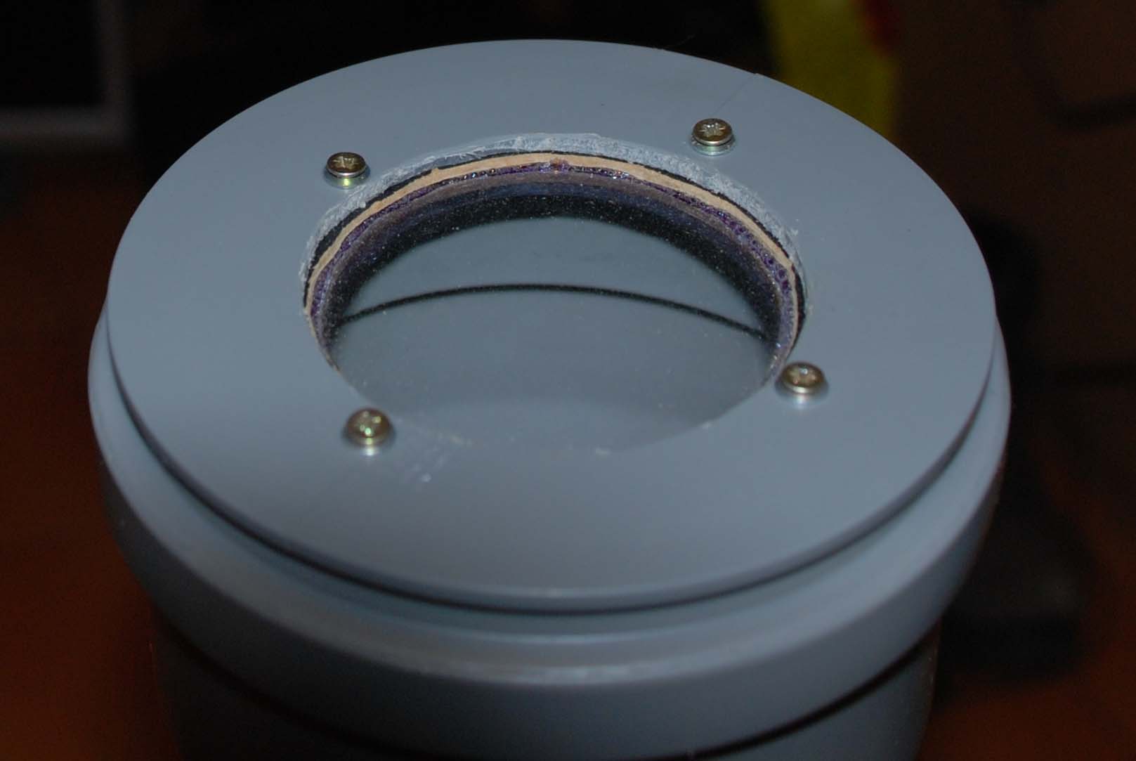

MesajTrimis: 20 Apr 2009 13:41 Download mesaj
Am terminat tubul, fixarea pentru ocular... Se vede destul de neclar, cel putin ziua si mai ales pe margini. Cat de importante sunt diafragmele intr-o luneta?
Ca nu am pus inca asa ceva, ma gadnesc ca ar face imaginea mai clara.

Ai inegrit (negru mat) tubul optic in interior ? Este o operatiune obligatorie, daca nu, imaginea este afectata de reflexiile interne din tubul optic. Evident trebuie sa montezi si diafragme pentru limitarea acestor reflexii.

Va trebui sa diafragmezi si obiectivul destul de mult, altfel cu o lentila simpla de ochelari nu vei obtine imagine clara nicicum. Prima mea luneta cu lentile de ochelari, avea diametrul de 65mm, dar pentru imagini clare trebuia sa diafragmez obiectivul la 20-25mm. Astfel se reducea destul de mult lumina, insa disparea aberatia de sfericitate si cea cromatica, imaginea obtinuta fiind satisfacatoare.
