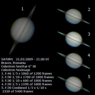

Salut
Un saturn "proaspat". Mai multe detalii pe poza...
Luci
 Marime fisier:  69.84 kb
 Vizualizat:  de 6378 ori

Foarte frumos Luci! Chiar sunt reusite. Am incercat si eu Saturn-ul acum vreo cateva zile cu refractorul din semnatura, dar mi-a fost jena sa fac publice rezultatele. Nici seeing-ul nu a fost prea bun...
Mult succes in continuare si cer senin!

Ai reusit sa reprocesezi imaginile ?
Oricum, mi se par extraordinare !
Laurentiu

Merci
Eh.. asta e doar varful aisbergului... pe harddisk-ul meu sunt o gramada de AVI-uri nereusite cu saturn Wink ... una din smekerii e sa incerci in cat mai multe seri... ( depinde destul de mult de seeing toata povestea)
Luci

Desigur, seeing-ul face foarte mult. Intrebare: ai pozat din oras? Ma intereseaza cat de mult ai fost (sau nu) afectat de poluarea luminoasa.

Salut Laurentiu,
Nu.. e exact aceeasi poza care am trimis-o zilele trecute pe SARM.. Am reprocesat doar un avi ca sa vad daca se poate scoate albastrul ala.. si a mers.. dar nu am apucat sa le fac si pe celelalte inca..
Luci
Da am pozat de acasa , cam din mijlocul Brasovului ... si nu doar ca am pozat din oras.. ci dintr-un balcon in care bat doua becuri de iluminat public din vecinatate. Din cate stiu eu poluarea luminoasa conteaza destul de putin la planete... ma refer la poluarea indirecta. Pentu cea directa am folosit un parasolar manufacturat de mine.
Luci

Foarte frumos, felicitari...
Ce poti sa imi spui de NexImage ?
Vreau sa cumpar si eu un CCD si oscilez intre
NexImage si Philips SPC 900N cu adaptor si filtru IR.
Parca NexImage are si ceva soft specializat...

Neximage este de fapt un webcam si electronic vorbind e acelasi lucru ca si Philips To U 840K din cate am inteles. Cei de la Celestron nu au schimbat din pacate mare lucru aici.. poate doar carcasa Smile. Din pacate si cateva dezavantaje s-au pastrat.. cum ar fi viteza de transfer mica compensata de o compresie cu pierdere Sad , limitarile la timpii de expunere (1/5 secunde maxim)
Vine insa direct cu adaptor de 1"25 deci nu mai trebuie cumparat sau confectionat vreun adaptor. Cat despre soft.. el poate fi downloadat gratuit si de pe net (e vorba de un AmCap si un Registax) Registax-ul din pachet este o versiune veche ( 2 parca ) desi deja s-a ajuns la versiunea 5.
Luci

Timpul de expunere poate fi reglat la Neximage si probabil si la Philips din softul de captura.. dar nu poate fi mai lung de 1/5s la mine (eu ma refeream la timpul maxim cand spuneam de 1/5s)
Apropo de nr de cadre pe secunda aici e o problema (problema apare si la philps 840K dar si la neximage): desi camera poate captura un numar mare de cadre pe secunda transferul se face la viteza de USB 1.1 . Rezultatul este ca se face o compresie cu pierdere in camera , pierderea fiind cu atat mai mare cu cat e frame rate-ul mai mare (se pare ca chestia asta deterioreaza considerabil imaginile astro - am vazut un test pe net). Din cauza asta pentru a minimiza efectele respective se foloseste frame rate-ul minim....
Deci.. pentru a evita problemele de mai sus va recomand sa luati o camera care transfera datele la viteza de USB 2.0 (nu doar compatibila USB 2.0) Nu stiu daca Philips SPC900 face asta.. dar merita investigat.
Luci

Deocamdata nu.. doar Saturn si Luna.. si intentia e sa incerc ceva stele duble (de fapt asta a fost scopul initial dar am deviat putin pe planete si m-a cam prins virusul asta )
Oricum de mentionat faptul ca nici nu se poate folosi camera pentru altceva decat sistem solar si eventual stele duble (si aici cu limitari). Principalul motiv pentru asta este limitarea pe care o are timpul de expunere si care din cate am inteles (nu am deloc experienta cu fotografia deepsky) este total inadecvat chiar si pentru obiectele cele mai accesibile.
Pentru a putea folosi cat de cat la deepsky un webcam singura sansa este de a face niste modificari electronice camerei (se gasesc pe internet detalii pe subiectul asta)
Luci

super imaginea .. .ti-am vazut-o si pe celestronimages.

Saturn arată bine, super chiar.
O întrebare: dacă faci faci observații cu ochiul liber, tot așa se vede Saturn ? Mulțumesc
