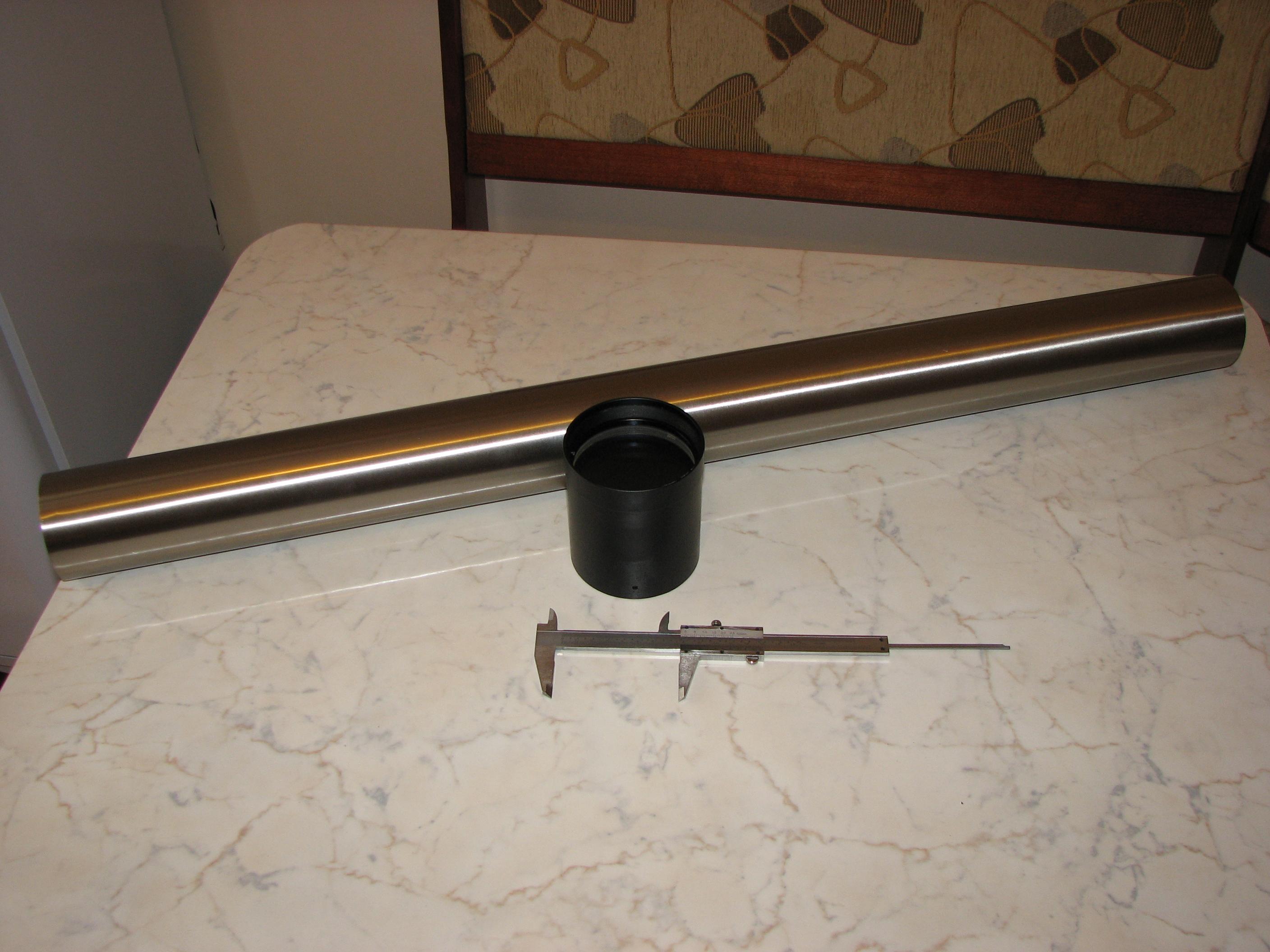

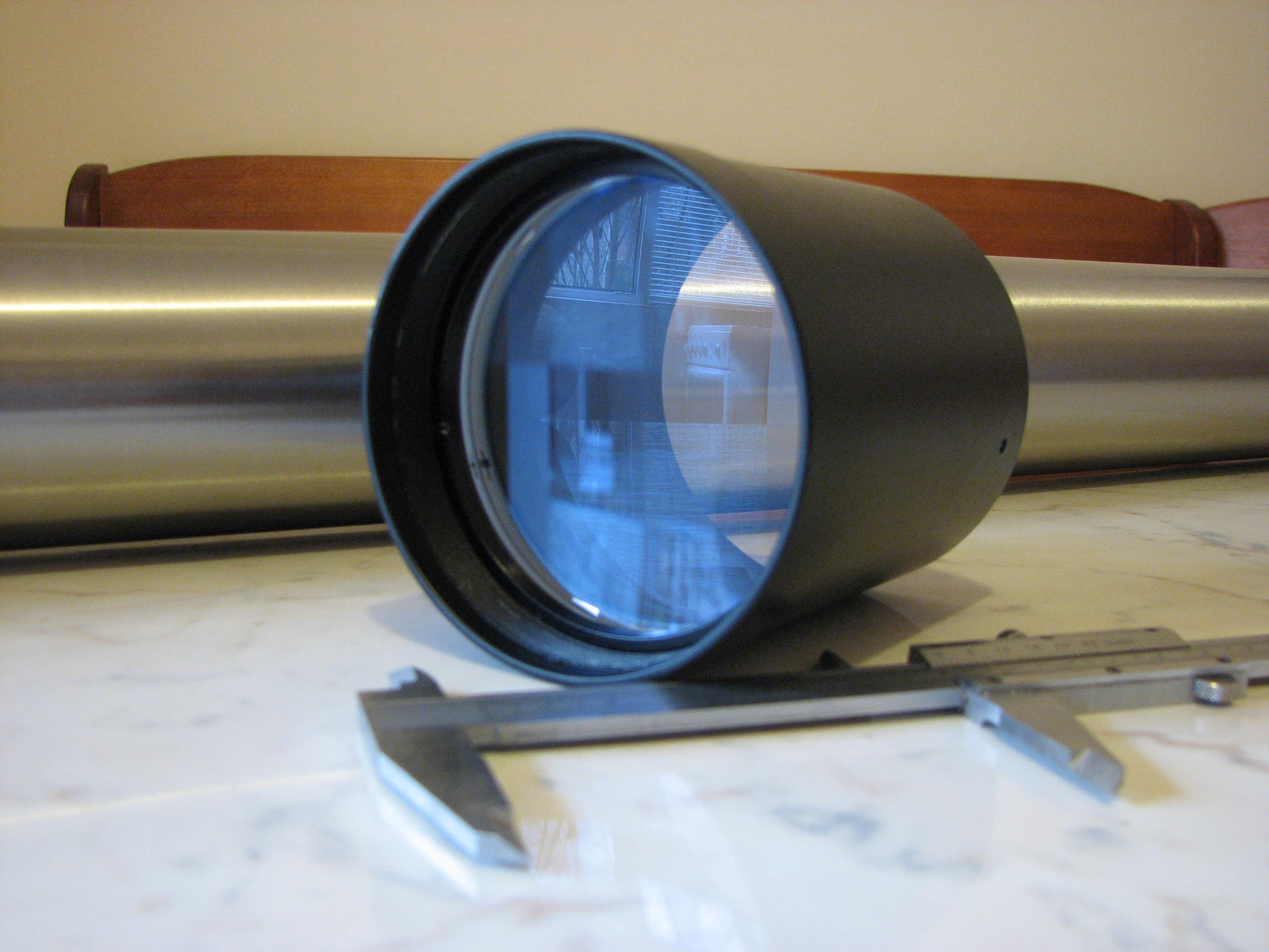

După cum spune și titlul, am început construcția unui refractor folosind un obiectiv Fraunhofer de 80/900 (F/11,25). În prima fază, am achiziționat obiectivul cu tot cu celulă de la Silviu (Zoth) pe care l-am vopsit cu negru mat. Am reușit să găsesc un tub de inox de Fi75/0.5mm lung de 900 mm. Am proiectat și dat la strungar spre execuție un inel adaptor între celula obiectivului și tubul de inox. Înainte de a proiecta focuserul, am stat pe gânduri ce diametru s-ar potrivi mai bine. Ținând cont că este un instrument pe care îl voi folosi cu precădere în deplasare și tubul nu este suficient de gros, am optat pentru un focuser de 1,25", care va fi mai ușor și suficient pentru început.
Totuși, mă frământă o problemă: cum să determin exact lungimea tubului? Cunosc distanța focală, dar nu am măsurat-o. Intenționez să așez obiectivul pe un suport improvizat din 2 profile de aluminiu extrudat și la lumina zilei, vizând un obiect îndepărtat să încerc o focalizare "din mână" cu un ocular cât mai mic, măsurând apoi distanța necesară.

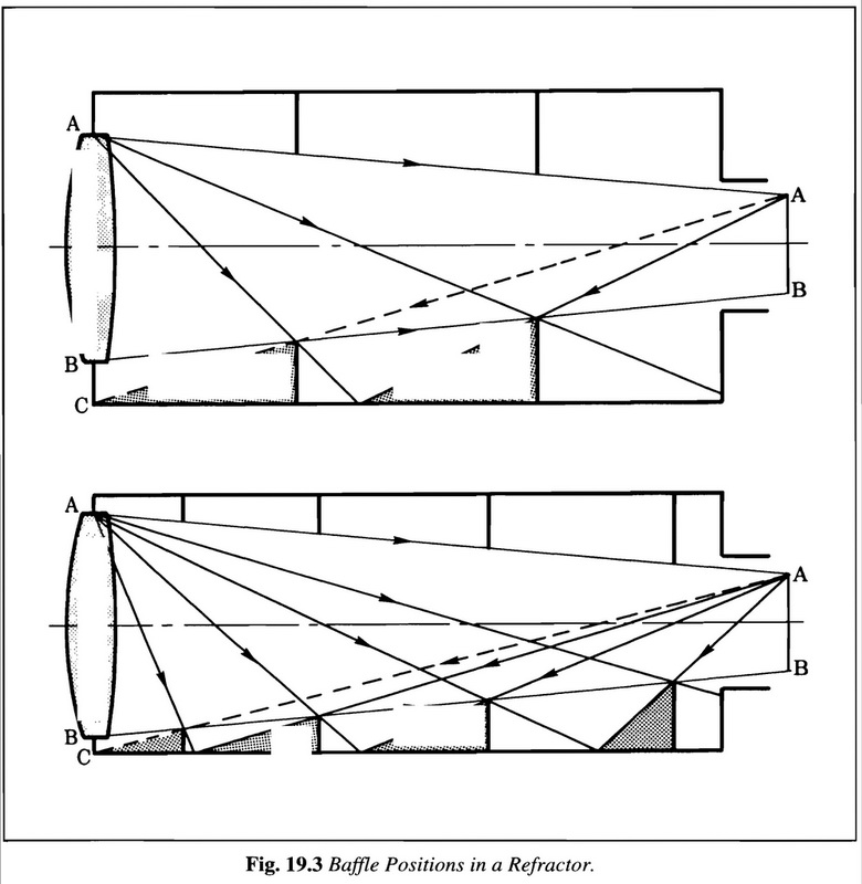

A doua problemă la care încă nu am găsit rezolvare este dimensionarea diafragmelor care vor fi puse în tub.

Spor la treaba! O sa iasa o luneta frumusica Very Happy .
De unde ai gasit teava de inox?
Uite aici cum sa trasezi diafragmele....

Fa un desen la scara, evetual chiar 1:1 (cam ca diagrama care am trims-o) si poti stabili mai clar cat si cum. E foarte imporant sa gandesti de la inceput daca folosesti si diagonala sau nu. Cu diagonala tubul principal e mult scurtat si folosesti un tub portocular lung atat cat se poate fara sa ajungi la vignetare. Tot la inceput stabileste ce camp maxim vrei sa ai. Tot pe desen stabilesti asta, folosesti diafragma de intrare la cel mai mare ocular care il vei folosi, care poate sa fie aprox. 24 pana la 30mm. Lasi mai mult doar daca vrei sa faci foto cu film dar in rest senzorii de azi sunt oricum mai mici de 24x36mm. E bine sa te gandesti mereu sa lasi loc de focusare spre interior, pt ca pe exterior daca nu ajunge poti sa pui un tub e prelungire.
O metoda mai simpla si mai directa ar fi sa asezi pe o bucata de lemn mai lunga obiecitivul si ocularul (ma bine are fi sa fie u tot cu digonala, daca ai) stabilesti unde focuseaza la infinit si masori direct ce lungime ai nevoie. Cred ca 40mm sunt suficienti. Ca tot veni vorba...focuserul il faci tu, nu? ca altfel s schimba un pic problema daca ai unul deja din comert nu prea mai ai ce schimba, dor lungimea tubului optic.
Spor la treaba!

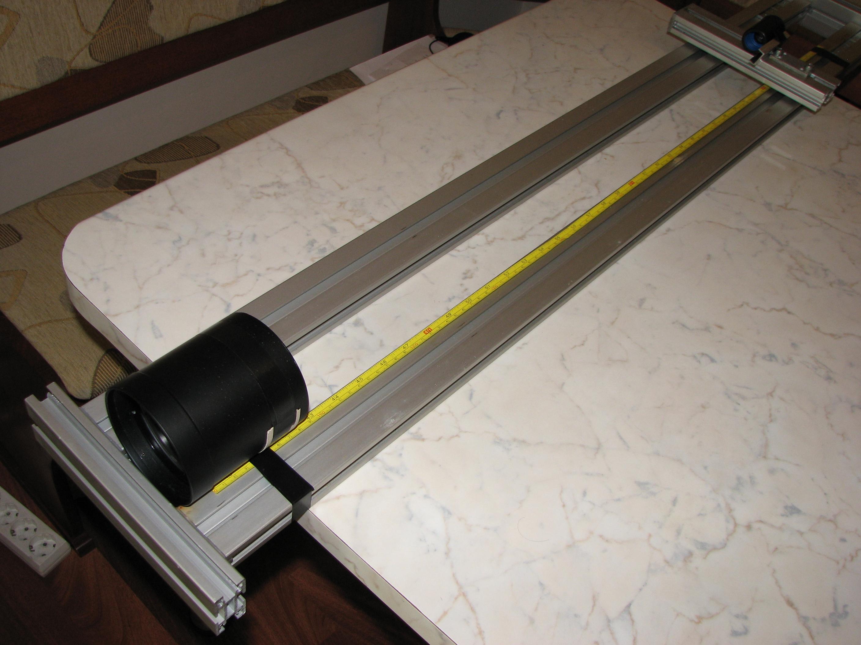

am făcut un fel de banc optic din profile de AL tip BOSCH pentru măsurarea focalei:

MesajTrimis: 13 Apr 2009 15:16 Download mesaj
Frumos bancul optic!
Off topic...de unde gasesti profile de genul asta..Bosch...? M-ar interesa si pe mine, dar nu sa trebuiasaca sa cumpar 3m pt o juma' de metru cat imi trebuie Smile .
