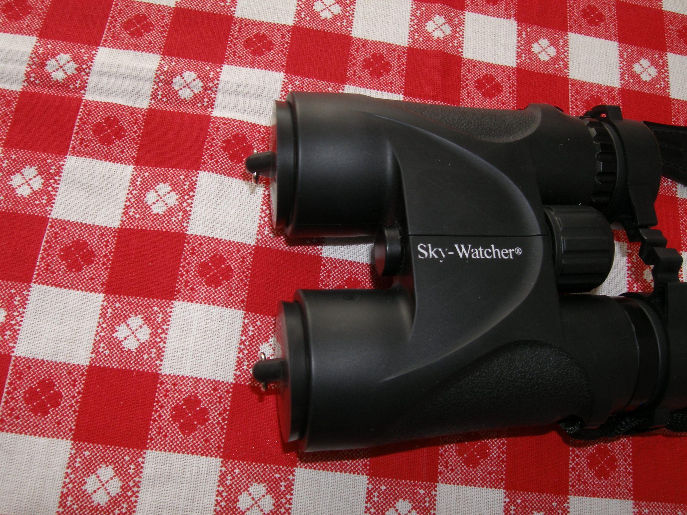

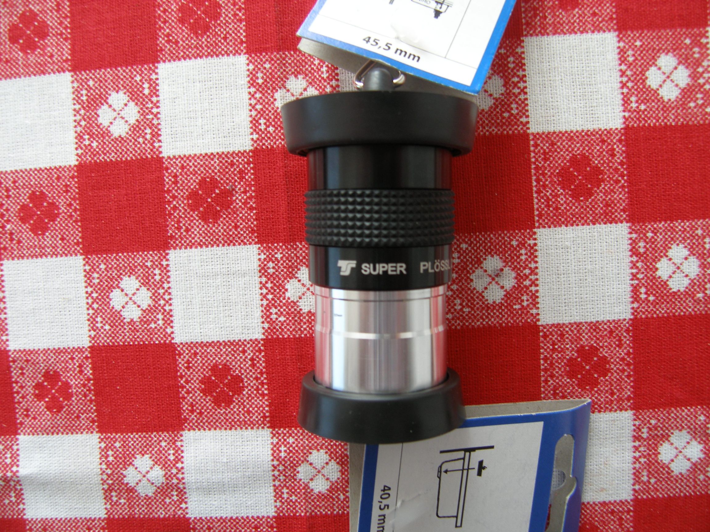

Pana una alta am mers pe la Practiker si am gasit capace pentru chiuveta de 45,5 si 40,5 diametrul exterior. ele au forma de trunchi de con, bazele mari au respectiv aceste dimensiuni asa ca pe cele de 45,5 le-am pus la binoclu, marele neajuns este ca obiectivele au mansonul (nu stiu cum sa-i zic exact) foarte mic astfel ca aceste capace ating obiectivele si lasa un cerculet pe ele. La un celestron de 42 milimetri s-au asezat perfect in schimb! Cele de 40,5 pot fi folosite drept capace la oculare (in atentia domnului Dragos.n care cauta capace). La ocularul de 25 mm amandoua pot fi folosite drept capace ( am lasat intentionat etichetele ca sa se vada)
