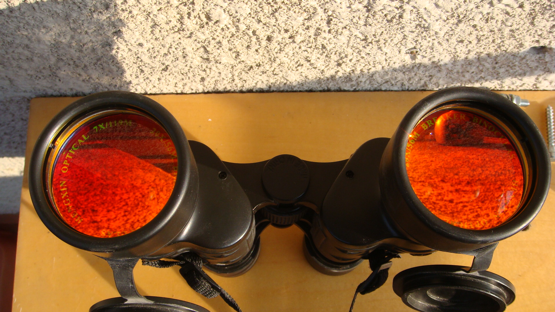

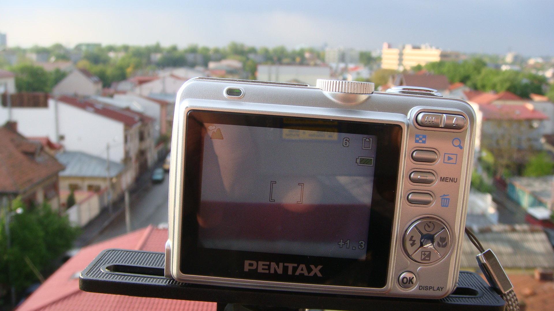

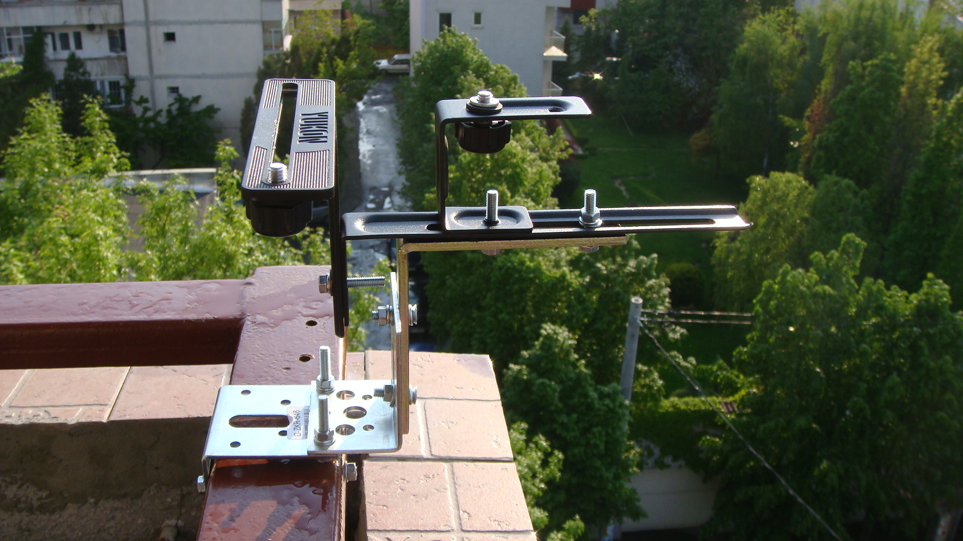

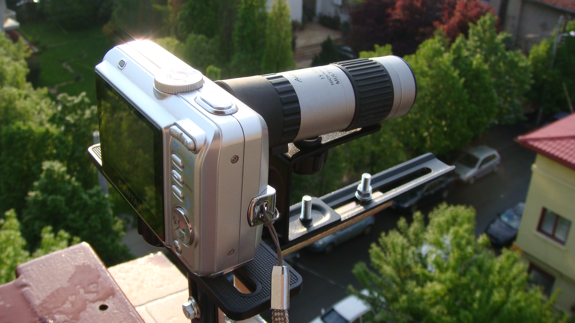

Avand si un binoclu vezi attach am incercat sa montez pe balcon pentru a face poze muntilor ( cand se vad ) si un monoclu. Monoclul este Alcor nu este din plastic, este destul de greu pentru dimensiunea lui. Am luat si un suport pentru a le fixa impreuna. Chiar si la zoom-ul minim al binoclului imaginea tot tremura uitandu-ma prin aparatul foto. Este un stift de aparat. L-am imprumutat pentru ca are posibilitatea de WebCam, Video-Out cu zoom live, alimentare externa. Am tras fir ecranat, alimentare 3.3V pana pe balcon. Am o gaura prevazuta in perete pentru asa ceva. Nu am putut sa focalizez mai nimic. Cum miscam monoclul fugea imaginea. Suportul dupa cum se vede din poza nu este cine stie ce dar ar fi trebuit sa-si faca treaba. Sa nu se miste componetele fixate pe el independent una fata de cealalta. Dupa toate probele astea am incercat sa vad ceva cu ochiul liber prin monoclu. Se vede bine zic eu dar nu pot sa dovedesc unor persoane ce vad eu prin el. Sorry. La zoom-ul maxim imaginea nu mai este stabila din cauza mea Very Happy . Bine ca am facut aceasta proba - doream sa cumpar un dispozitiv electric pentru a fixa acest ansamblu si a baleia orizontul - inainte sa mai bag banii in altceva.
Tot ce este negru la dispozitivul de fixare este original. Restul ce am avut prin casa.
Toate probele facute au fost pe Video-Out rezolutie 320x240 Sad . Nu am facut inca probe ca fotografii. Avand 6MP poate iese ceva.

Intre timp m-am documentat,monocularul tau are alezaj filetat pentru fixare pe trepied.Eu iti propun sa dai mai multe ture de banda izolanta PVC care sa ''stranga'' monocularul de suportul metalic,asigurand stabilitate ansamblului,poate nu se mai deplaseaza imaginea cand focalizezi.Eu am stabilizat astfel picioarele trepiedului de la telescopul meu Optus de 76mm F/9,cu bune rezultate in domeniul vizual.Din ceea ce am citit,se pare ca monocularul tau japonez,desi mic ,nu este o jucarie!
Spune-ne daca ai mai realizat ceva progrese.

Imaginea este impecabila daca urmaresc ceva prin el. Nici eu nu credeam ca se va vedea asa bine. Problema este cu - lumina putina = imagine naspa Sad(. Voi incerca sa desfac ( dau jos cauciucul de la ocular ) poate reusesc sa-l fixez mai bine la un web-cam sau un ap. foto. Va trebui sa caut ceva adaptoare dupa ce-l defrisez Smile. Poate ca in timp voi lua o luneta. Nu ca sa urmaresc balcoanele ...... Tinad cont ca se apropie concediul Sad cred ca voi face o pauza. Mai am de schimbat la statia meteo cablul ( 35m ) pana pe terasa blocului.
In concediu oricum voi lua monoclul in loc de binoclu. Este mult mai mic iar imaginea se vede bine cu zoom-ul maxim daca nu-ti tremura mana ......
