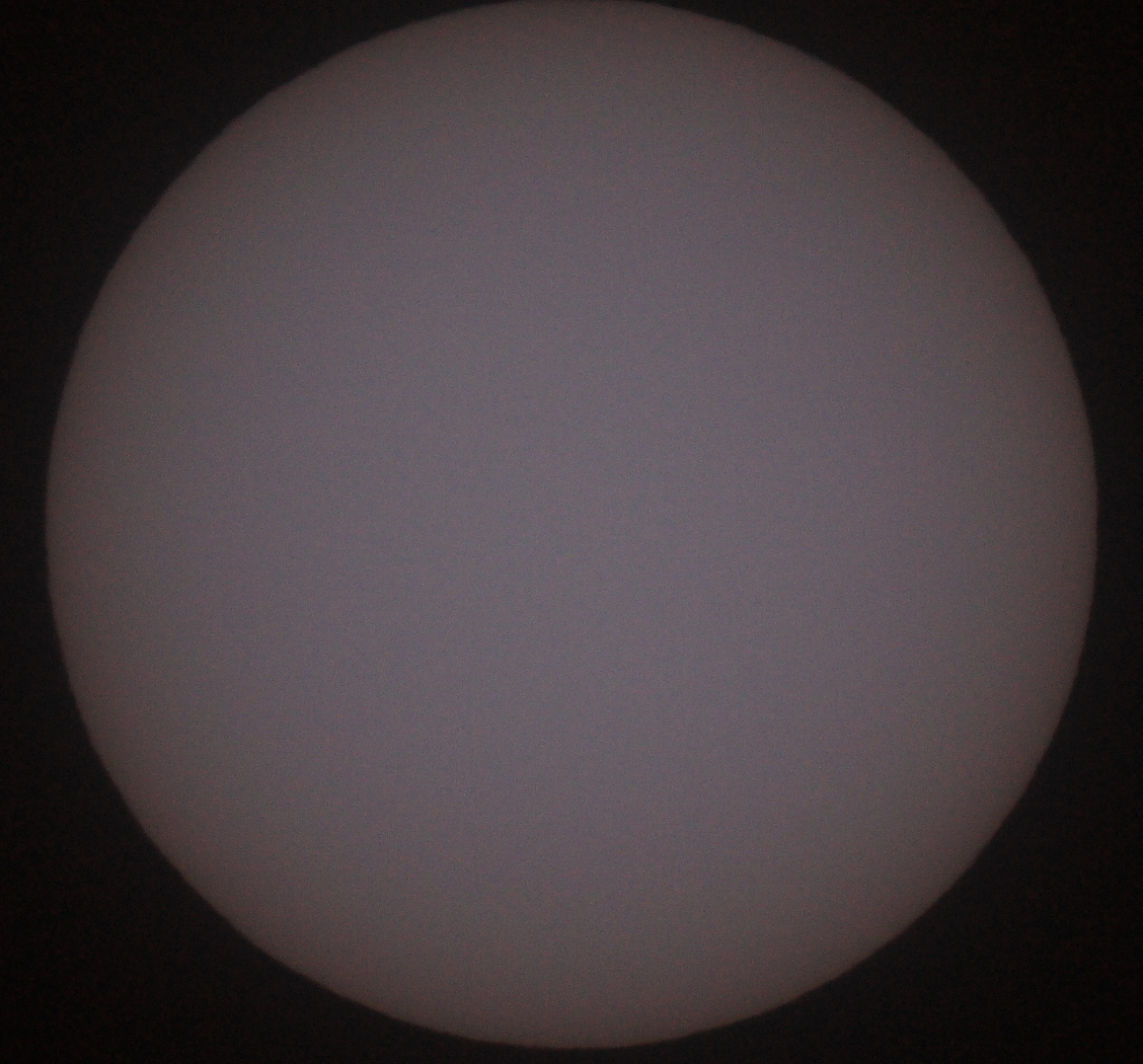

Cateva imagini ale Soarelui in dimineata asta

MesajTrimis: 29 Apr 2009 09:40 Download mesaj
Acum soarele arata destul de plictisitor. Fara pete, parca n-are farmec.
PS
Scrie si tu ce instrumente si camera foto ai folosit (cam asa se procedeaza de obicei Smile )

MesajTrimis: 29 Apr 2009 09:48 Download mesaj
Ai dreptate , fara pete , fara o eruptie acolo e cam plictisitor, dar fiind primele mele poze la Soare mie mi-au placut!
Pozele sunt facute cu un Canon 450D in focarul telescopului ( ED 80 de la Celestron),iar ca soft Digital Photo Professional cu care a venit aparatul.

MesajTrimis: 29 Apr 2009 09:52 Download mesaj
Filtru solar ?

MesajTrimis: 29 Apr 2009 10:02 Download mesaj
AstroSolar-ul de la Baader "mesterit" pe un manson din PVC de 110mm , care vine "turnat" pe obiectivul telescopului datorita garniturii din dotare!

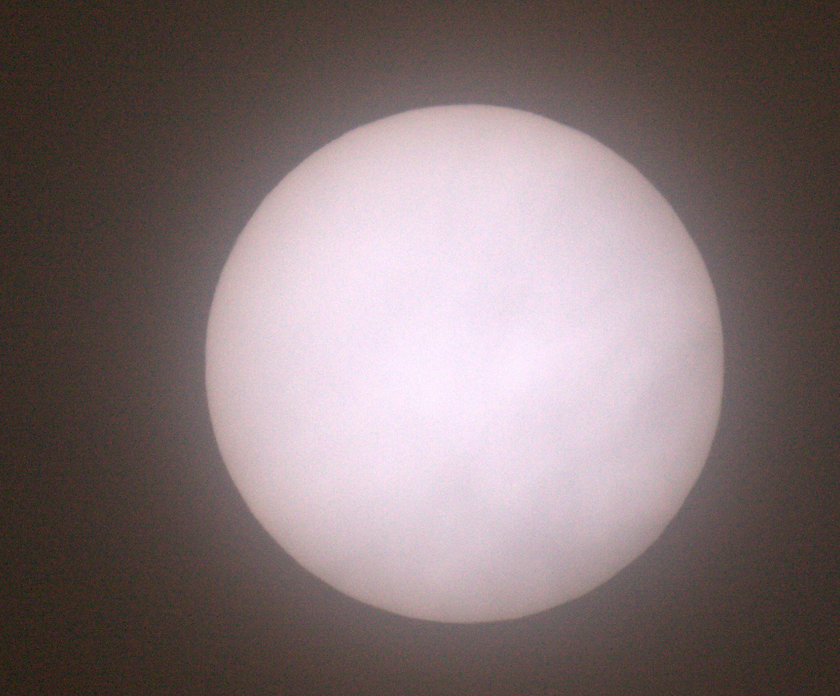

MesajTrimis: 29 Apr 2009 11:18 Download mesaj
Nu prea vad nici un detaliu..nu e in focus sau chiar nu sunt detalii de vazut? Folosesti live view-ul?

MesajTrimis: 29 Apr 2009 11:20 Download mesaj
Imaginea pare sa fie bine focalizata.
Pur si simplu nu ai ce vedea pe Soare in perioada asta !

MesajTrimis: 29 Apr 2009 11:24 Download mesaj
E capatul cursei focuserului si nu imi dau seama daca e focalizata chiar cum trebuie Sad . Astept pareri , mai imi trebuie vre-un adaptor pentru marirea cursei?

MesajTrimis: 29 Apr 2009 11:27 Download mesaj
Numai daca postezi un crop din imaginea 100%

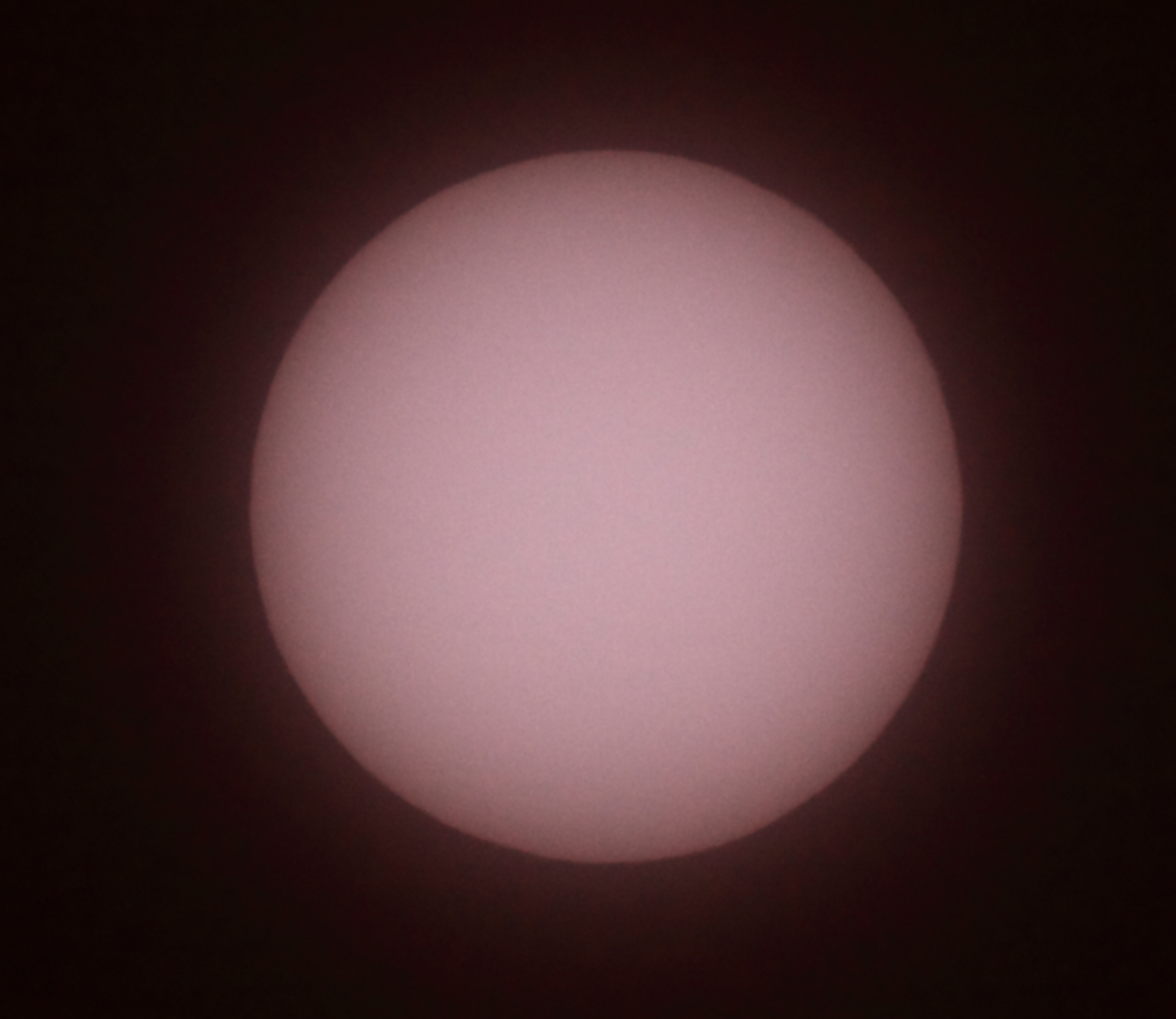

MesajTrimis: 29 Apr 2009 11:40 Download mesaj
Uite un crop din imagine 100%

MesajTrimis: 29 Apr 2009 11:49 Download mesaj
Pare a fi bine focalizata.
Cam mult zgomot de imagine sau, cine stie, poate ai sub-expus-o si apoi ai "tras" de ea sa o mai luminezi; grija: obiectele foarte luminoase pacalesc usor senzorul - asa ca fie folosesti compensarea de expunere daca esti in mod automat, fie folosesti expunerea manuala.
Pont: verifica histograma pe LCD-ul camerei. La imagini solare/lunare incearca sa obtii imagini cu "muntele" histogramei spre dreapta graficului (trebuie sa faci mai multe expuneri de test dar asta e usor, de aceea ai camera digitala Very Happy ).
Edit: oricum, nu strica sa incerci si varianta cu mai multe expuneri si apoi sa faci stacking. In acest caz imaginile separate pot fi si sub-expuse (castigi semnal dupa aceea, prin stacking).
Apoi, e bine sa poti avea mai multa "plaja" la focalizare asa ca ar fi indicata o piesa de prelungire.

MesajTrimis: 29 Apr 2009 11:59 Download mesaj
Stiam ca "muntele" histogramei trebuie sa fie spre stanga, probabil ma insel, am facut peste 90 de cadre timpul de expunere a fost de /250 si nu am modificat decat iso ( de la 200 la 1600 , de test) , am folosit si expunerea manuala cu fotografiere in rafala si automata cu timer!
Mai exersez maine si cu alti timpi de expunere! Sad

MesajTrimis: 29 Apr 2009 12:03 Download mesaj
octopus a scris:
Corect e spre dreapta pentru imagini cu expunere scurta.
La imagini cu expunere lunga (pentru deepsky, de exemplu) virful "muntelui" trebuie sa se situeze in in treimea stanga a imaginii daca vrei sa faci stacking dupa aceea din mai multe cadre.

MesajTrimis: 29 Apr 2009 12:07 Download mesaj
Ok , multumesc Laurentiu! Very Happy

MesajTrimis: 29 Apr 2009 15:23 Download mesaj
Bravo domnule. Frumos. Mi se pare mie sau pe ultima apare si un pic de pacla.
Cat priveste focalizarea, daca ai pus aparatul direct, exista posibilitatea (dar cam mica), sa nu fi ajuns in focar. Incearca sa pui aparatul pe diagonala, desi nu cred ca merge asa.
