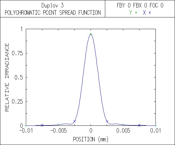

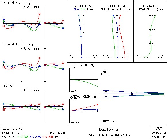

MesajTrimis: 06 Feb 2010 19:29 Download mesaj

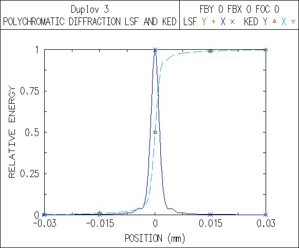

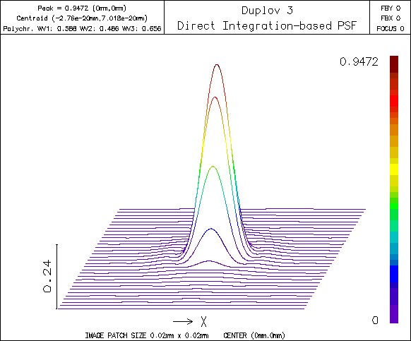

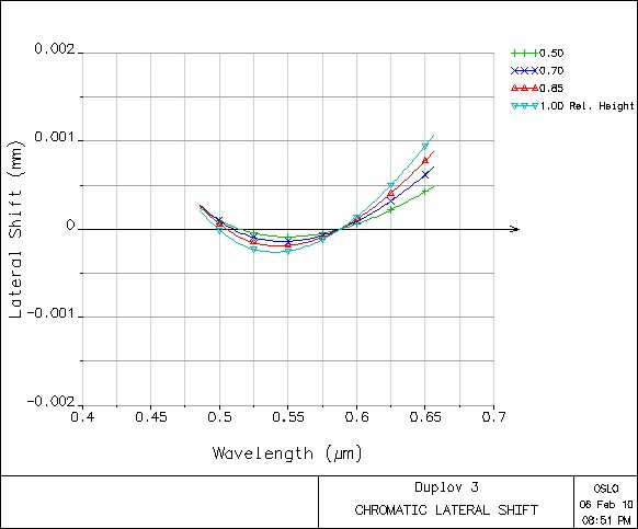

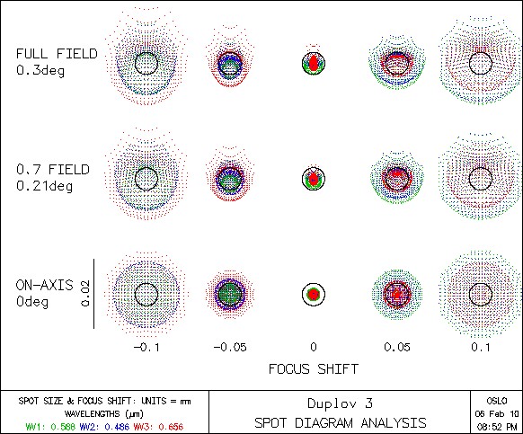

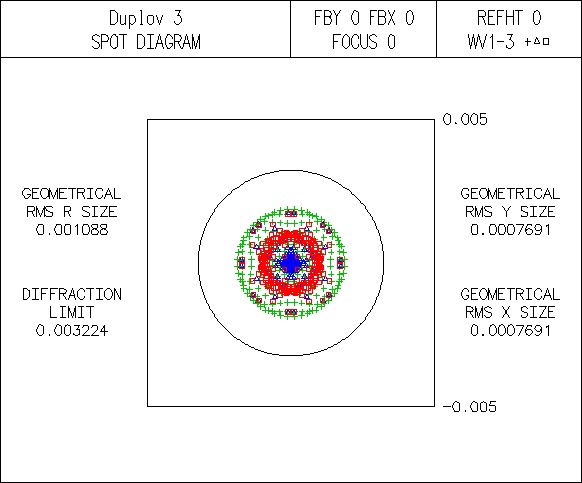

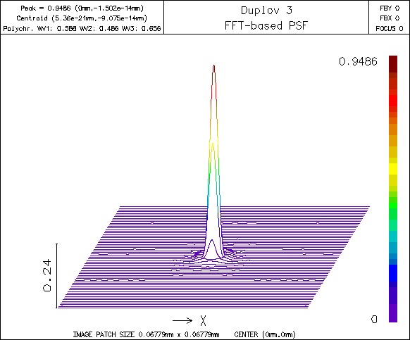

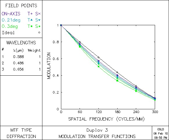

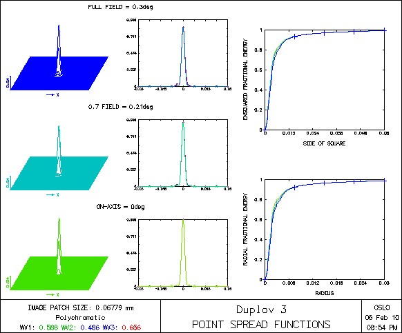

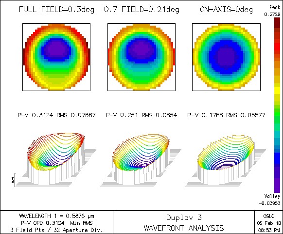

Intorcandu-ma la subiectul de baza am avut recent curiozitatea sa pun un design Duplov pe un soft de analiza si vreau sa va arat si voua cam ce a iesit.
Este vorba de a treia schema prezentata in materialul din primul link, o luneta de 100 mm cu f/4,5 utilizand cateva lentile din flint dens.
Eu unul ma declar placut surprins de rezultate, in special la capitolul aberatie sferica si cromatism, dar nici celelalte caracteristici nu sunt rele.
Lungimea fizica a lunetei rezulta egala cu 1000 mm.
In analiza de mai jos veti gasi in ordine schema optica, analiza razelor, cromatic focal shift, cromatismul lateral, diagrama spotului pe axa si pe tot campul, analiza frontului de unda, psf-ul pe camp, pe axa, psf-ul integrat, imaginea asociata lui, sectiunea asociata, curba mtf si raspunsul lsf.
 Marime fisier:  44.17 kb
 Vizualizat:  de 10619 ori
 Marime fisier:  53.63 kb
 Marime fisier:  41.21 kb
 Marime fisier:  35.38 kb
 Marime fisier:  59.04 kb
 Marime fisier:  54.23 kb
 Marime fisier:  58.28 kb
 Marime fisier:  83.98 kb
 Marime fisier:  93.81 kb
 Marime fisier:  52.3 kb
 Marime fisier:  47.33 kb
 Marime fisier:  38.79 kb
 Marime fisier:  66.99 kb
 Marime fisier:  28.59 kb
 Vizualizat:  de 10620 ori

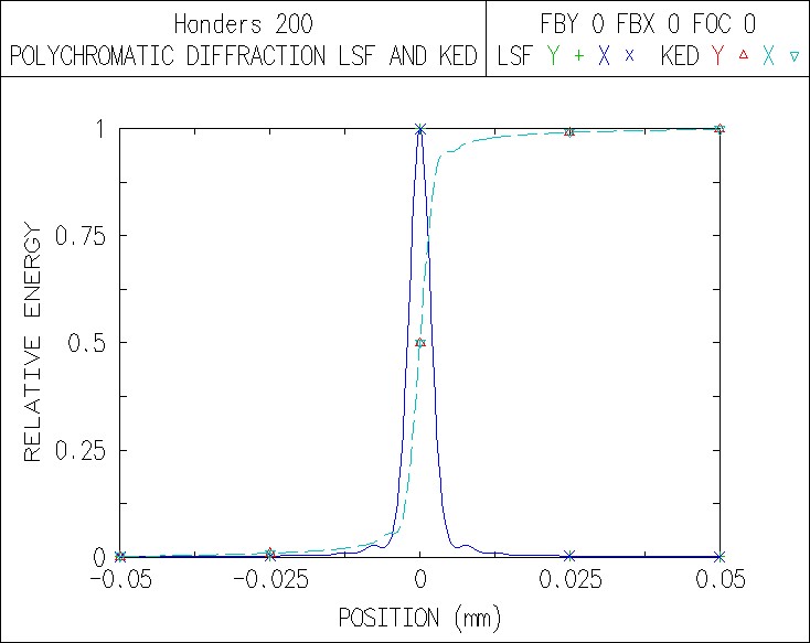

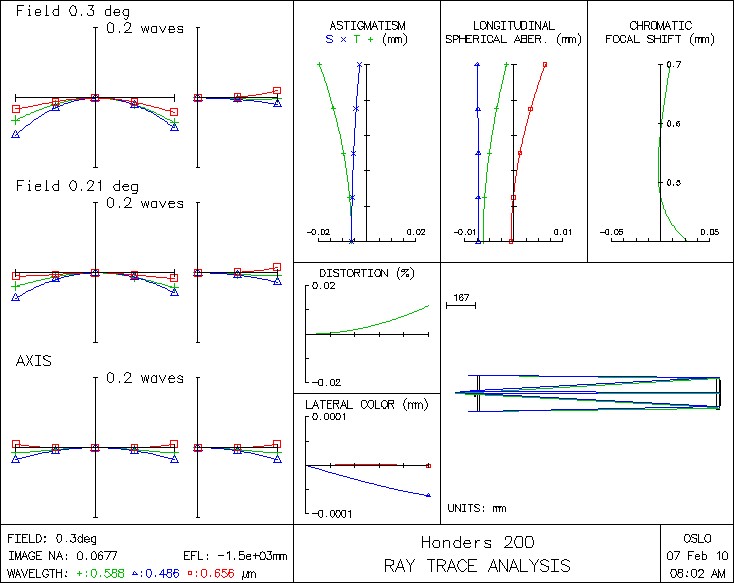

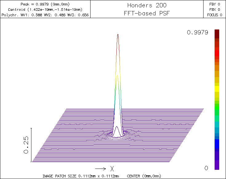

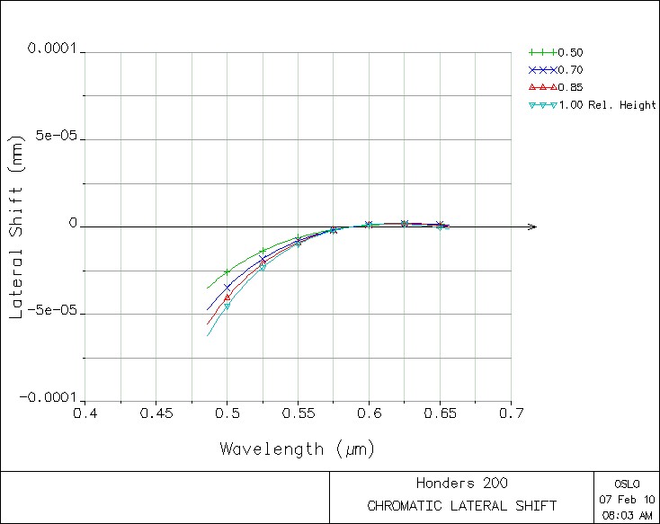

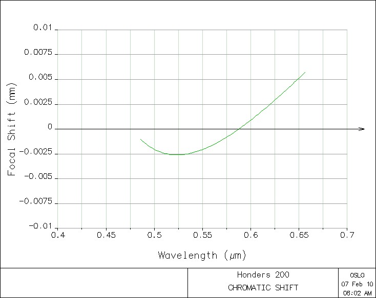

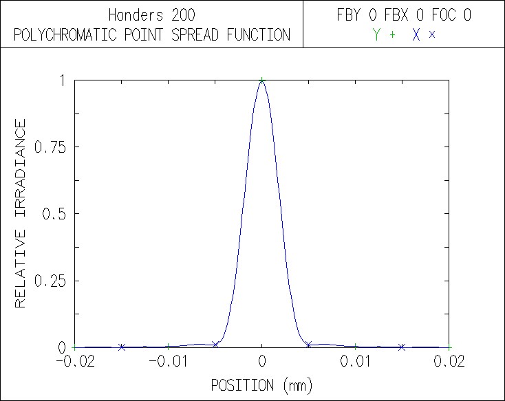

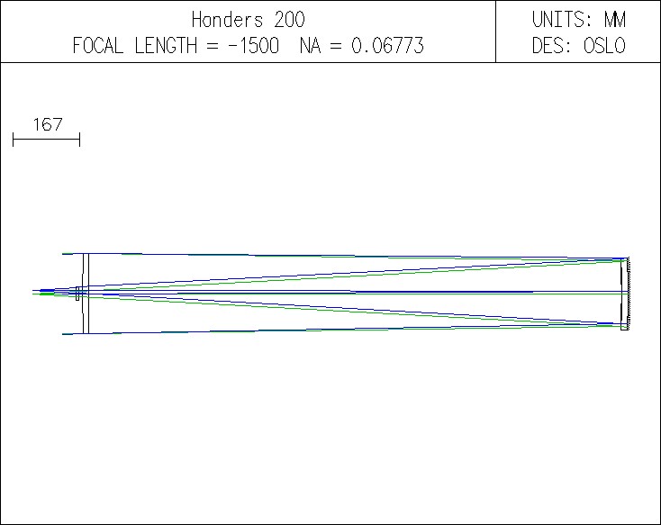

Mesaje: 6062
MesajTrimis: 07 Feb 2010 10:00 Download mesaj

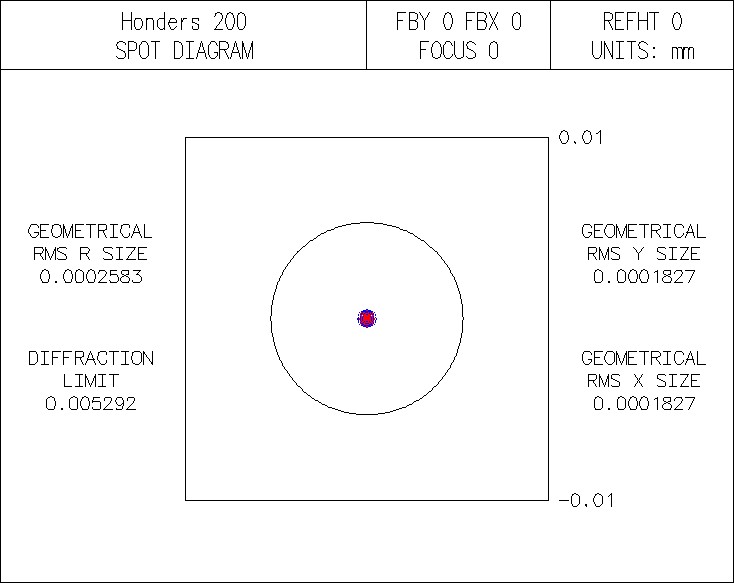

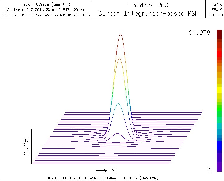

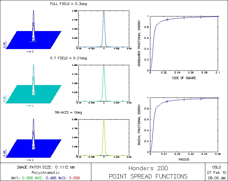

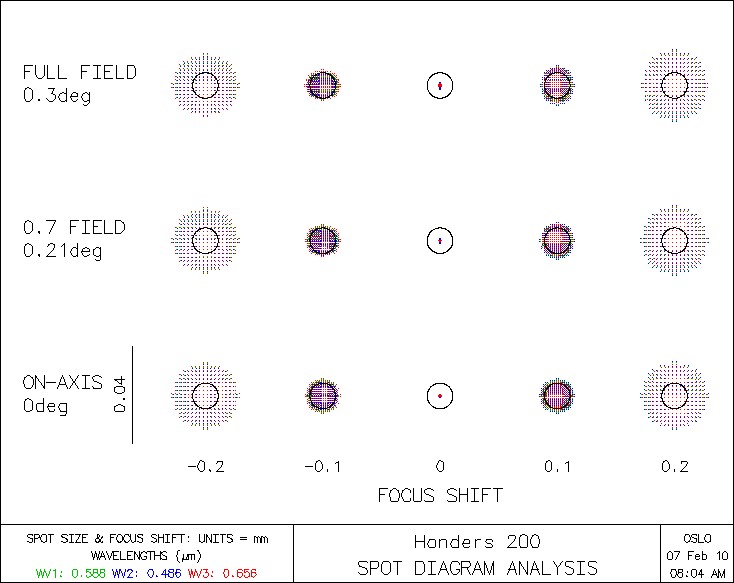

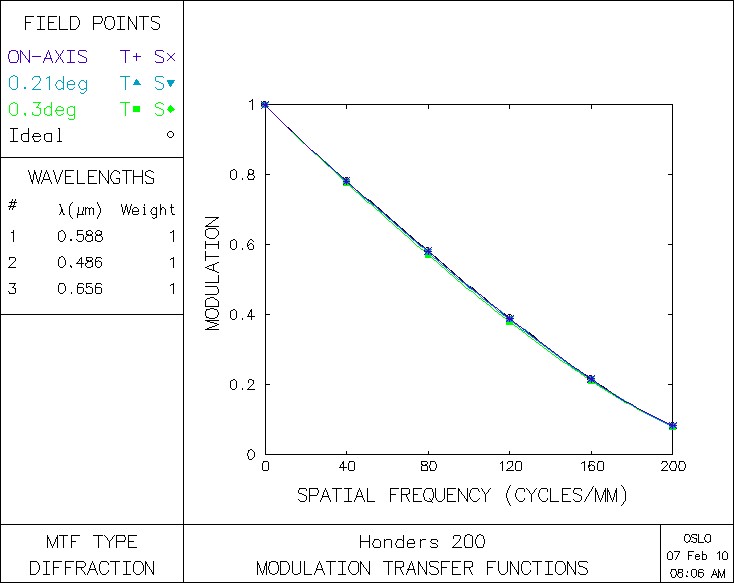

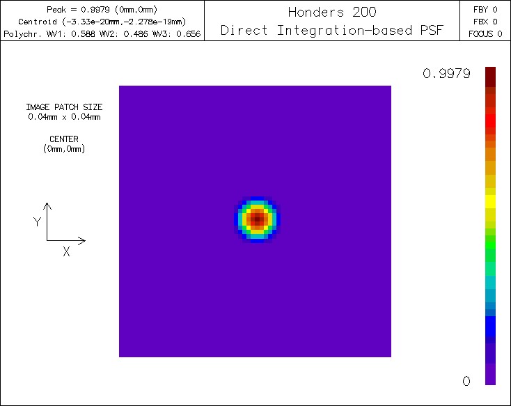

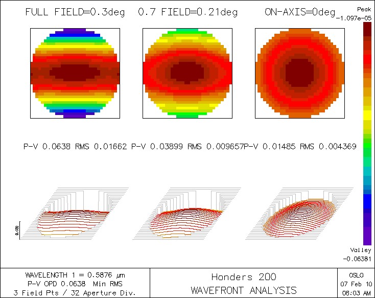

Daca tot am ajuns cu discutia in acest punct vreau sa va mai arat o analiza a unui sistem tot ca alternativa la apocromat.
De fapt este dificil sa-l consideram drept alternativa din moment ce obtine rezultate net superioare fata si de cel mai grozav apocromat din zilele noastre.
Este vorba de sistemul Honders, un refractor catadioptric construit doar din 3 lentile BK7, sistem despre care am mai vorbit in trecut pe la "Optica telescoapelor".
Designul optic este derivat direct din Brahymedialul lui Schupmann.
In analiza de mai jos un 200 mm cu f/7,5 pe un camp de 0,6 grade la fel ca si in exemplul anterior:
 Marime fisier:  74.3 kb
 Vizualizat:  de 10573 ori
 Marime fisier:  98.89 kb
 Marime fisier:  59.63 kb
 Marime fisier:  57.82 kb
 Marime fisier:  87.67 kb
 Marime fisier:  43.7 kb
Mesaje: 3711
MesajTrimis: 07 Feb 2010 12:22 Download mesaj
Da e fain, dar cu obstructia cum stam? tot ca Newtonul e doar ca nu are coma . deci planetele vede la fel ca newtonul .
La camp larg e intradevar superior asta da.
