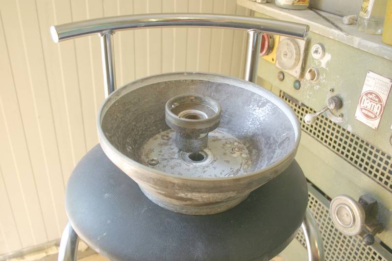

Mesaje: 3760
MesajTrimis: 10 Mai 2009 10:16 Download mesaj
Parca era vorba aici de Blankuri conice, apoi se pune problema sculelor diamntate , acum curburi...
De la scula diamntata e cale lunga pana la a pune la treaba scula .
sincer cred ca trece de posibilitatile amatorilor.
doar cine a construit un strung acasa poate avea sperante. batiul de aproape 1 tona
sunt necesare ghidaje foarte solide micrometrice , turatia sculelor 3-4000 t/min bataia prinderii cativa microni, pompa de circulatia agentului de racire ce nu e apa chioara e un amestec de concentrat cu apa. lichidu vine obligatoriu prin axul de rotatie , semeringuri etc.
am pus poza cu scule pt curburi una are 70 mm diam cealalta 250mm si face Og 500mm diam.
Dar poate face aproape si conicitate.

Daca se poate ,imi aratati cum arata discul diamantat ,din imagine nu se intelege care este discul.Practic ce ati cumparat .
Multumesc.
