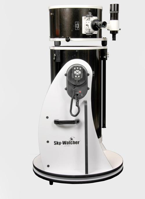

Abia asteptam sa apara si ceva pt. posesorii de Dobson-uri care sunt mai "lenesi" sau nu au timp pt a construii o platforma ecuatoriala. Cei de la Skywatcher vad ca au scos la inaintare acest dobson Skyliner Flex-tube... cu auto-tracking.
Ce parere aveti?.....pot fi facute astrofotografii de scurta durata (de buna calitate) cu acest sistem avand in vedere ca este totusi o montura alt/azi destul de stabila. Ce parere aveti despre raportul calitate/pret? stiind ca o platforma ecuatoriala costa cam 1000 de euro pt. un newton de 250 mm.
Cateva datede la skywatcher despre acest sistem:
# Choice of 1x, 4x or 8x Sidereal rate speeds in “Tracking-On” mode
# Choice of 32x Slow, 64x Medium or 800x High.
Pretul unui dobson 250 mm flex-tube cu sistem auto-tracking si cu posibilitatea upgrade-arii cu go-to. este de 799 de lire sterline.

Salut, nu poti sa faci poze cu timpi de expunere mai mari de 1-2 min fiindca o sa apara efectul de rotire a campului. Si in niciun caz nu poti sa le stacuiesti fiindca apare acelasi efect.

La 799 de lire cred ca intoarce si ocularul dupa camp cumva...nu?

Nu cred sa aibe asa ceva.... oricum este un pas inainte...

In mod cert nu are un field derotator pe el, si nici nu e mai capabil de astrofoto decat un dobson normal, dar, cred ca posibilitatea pe care o ofera, de a nu mai impinge telescopul cu mana, ci de a face miscari fine, controlate din motoare, reprezinta un pas inainte important.
Dupa opinia mea, stiind si cam cat costa sistemele de motorizare pentru dobson, care se vand separat, acest telescop merita banii.

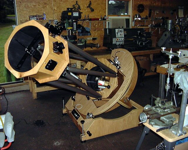

Pentru un dobson. cea mai buna, dupa mine, dar si cea mai masiva ar fi una in potcoava. Una mai micuta, asa un pic, dar care cere materiale mai rigide, si o structura mult mai profund gandita este cea in furca. Pentru telescoape de amatori, pana la o dimensiune de 300mm sau un pic peste, asa cum spune si Catalin, un EQ e mai bun. Exista si monturi EQ mai mari, dar se folosesc doar pentru observatoare fixe. Problema vibratiilor apare si la monturile in furca.
Am atasat doua fotografii, una cu o montura in furca, cealalta cu o montura in potcoava.
