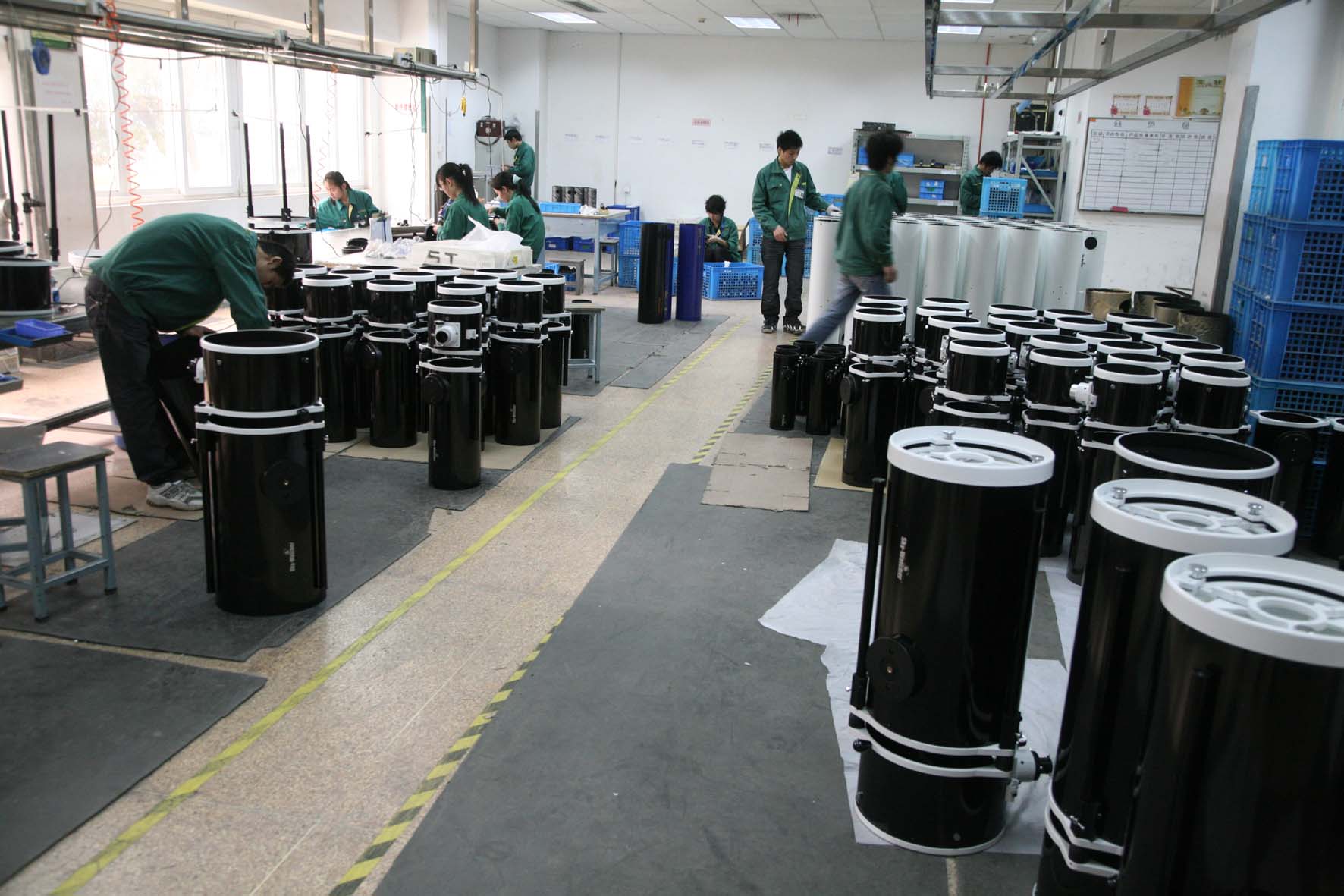

Probabil fabricantilor acestui binoclu le place cifra zero si au zis ca nu strica sa o foloseasca de mai multe ori. Si asa, un binoclu cinstit de 7-18x70 a ajuns un exceptional, dar ireal 70-180x70. Ce sa faci, trebuie sa manance si muncitorul chinez un bob de orez.

MesajTrimis: 01 Iun 2009 13:32 Download mesaj
Muncitorul chinez, castigandu-si bobul de orez:
