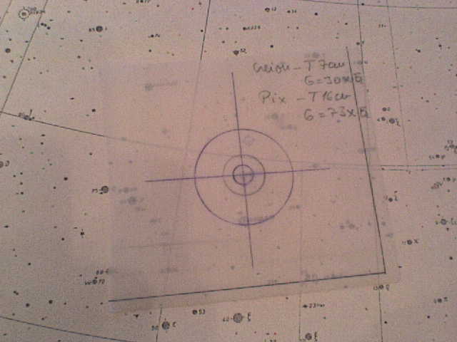

Cheia Cerului,pentru astronomul amator incepator
Pentru a determina campul vizual efectiv,sa-l notam deci CV, alegem o stea aflata pe ecuatorul ceresc sau in imediata apropiere.Daca se poate,facem masuratorile in preajma trecerii la meridian a stelei ecuatoriale alese.
Masuram intervalul de timp in care steaua traverseaza campul vizual al ocularului ,atat al telescopului principal cat si al cautatorului,orologeria fiind oprita,deci telescopul fiind fix. Telefoanele mobile obisnuiesc sa aiba cronometru ,asa ca putem face masuratorile de timp folosind acel cronometru.
Vom alege pentru telescopul principal acel ocular pe care-l folosim,sau consideram ca-l vom folosi ,cel mai mult.Ar trebui sa fie ocularul de camp maxim.Daca avem o trusa de oculare omogena ,de pilda toate ocularele sunt Plossl,atunci ar trebui sa fie ocularul cu focala cea mai lunga.Daca avem si niste oculare Erfle, sau Kellner,sau altele de focal si camp mare in trusa ,atunci trebuie sa observam cateva ore cu ele pana ce decidem care va fi ''armasarul cu care plecam la atac''.
Prelucrarea rezultatelor este simpla,daca tinem cont de faptul ca in fiecare secunda de timp steaua ecuatoriala se deplaseaza 15 secunde de arc in campul ocularului unui telescop fix.Daca preferam,putem lucra si in minute de timp si fractiuni de minute,dar atentie la transformarile fractiunilor deoarece lucram in sistem hexagesimal.Transformam apoi numarul de secunde masurate cu cronometrul in secunde de arc ,prin inmultirea acestora cu 15.Rezultatul reprezinta campul vizual efectiv al telescopului, masurat in secunde de arc.Impartim acest numar la 60 si obtinem CV al TELESOPULUI,respectiv al CAUTATORULUI,masurat in minute.Mai impartim odata la 60 si obtinem CV in grade,si prin transformarea partii zecimale,si minute.
Orice atlas este bun ,daca-i cunoastem constanta.Si anume ,undeva trebuie sa se spuna ca,( exemplu fictiv), la 5mm corespund 30 minute de arc.Daca nu ,masuram noi pe atlas si calculam.
Alinierea cautatorului cu telescopul principal este o conditie ''sine qua non''.
Sa luam acum un exemplu,folosind constanta de mai sus.Campul cautatorului rezulta,sa zicem, de 5 grade,deci il va reprezenta grafic un cerc de 5 cm .Campul telescopului cu ocularul preferat rezulta ca ar fi de 1 grad,deci va fi reprezentat grafic de un cerc de 10 milimetri diametru.Desenam aceste doua cercuri concentrice,cu un sistem de axe perpendiculare prin centrul lor si care reprezinta crucea cautatorului si care poate reprezenta ,cand avem nevoie ,directiile spre punctele cardinale.
Sa vedem cum folosim Cheia Cerului.Punem bucatica de folie transparenta astfel incat centrul cercurilor,crucea cautatorului deci, sa corespunda cu o stea cunoscuta,vizibila cu ochiul liber.In interiorul cercului mare,se vad de obicei mai multe stelute vizibile doar prin cautator.Orientam atlasul ,recunoastem stelutele din cercul mare de pe atlas(cautatorul) si pe care le vedem efectiv in campul cautatorului real.Cautam o stea din camp care se afla pe directia obiectului Deep-Sky cautat,mutam crucea de fire pe noua stea.Identificam din nou stelele nou aparute in campul cautatorului ,cautam alta stea care apare in campul cautatorului si care sa fie cat mai apropiata de obiectul Deep-Sky tinta.Mutam astfel din stea in stea,pe cer si pe atlas ,pana cand gasim cu Cheia Cerului pe atlas ca, centrand crucea cautatorului virtual pe o anumita steluta, obiectul Deep-Sky tinta intra in interiorul cercului mic,campul ocularului telescopului principal.Cautam acea steluta si pe cerul real in campul cautatorului,centram crucea cautatorului real pe ea si ne mutam cu ochiul la ocularul principal pentru ca acolo ne asteapta obiectul tinta.
Cautarea stelutelor pe care sa centram pas cu pas crucea cautatorului,este mult usurata daca folosim un binoclu de 7x50mm sau 10x50mm sau un monocular din aceeasi gama.
Dupa ce am prins in ocularul principal obiectul tinta ,si dupa ce ne delectam putin observandu-l,la diferite grosismente,cu si fara filtre,sugerez sa ne familiarizam cu astrele din vecinatatea obiectului,mai ales sa recunoastem in telescopul principal acea ultima steluta care ne-a adus obiectul in campul telescopului.Cei mai meticulosi pot sa-si noteze in jurnalul de observatii pasii facuti pentru gasirea obiectului,putand astfel reproduce oricand traseul si regasi obiectul.
In poza vedem Cheia Cerurilor pe care o folosesc cu stravechiul meu Atlasul Becvar .Pe cheia mea vedem trei cercuri deoarece ,asa cum se citeste,am reprezentat campul vizual efectiv a doua telescoape ,ambele dotate cu oculare Erfle.Cercul cel mai mic este campul telescopului Dobson de 16 cm la G=73x,ocular Erfle IOR G=73X ;urmatorul cerc este campul unui telescop de 72mm F/6.2 ,ocular Erfle rusesc f=15mm G=30x;iar cercul exterior reprezinta campul cautatorului 5x35mm de pe T16cm.In poza Cheia Cerurilor este pozitionata cu crucea pe steaua 44 Herculis,situatie care aduce pe M13 la marginea sudica a campului vizual al cautatorului (in ocularul cautatorului insemnand ''sus'',deci tubul telescopului trebuie impins usurel in ...jos;rutina pentru aceasta ''gimnastica mentala ''se formeaza la ocular,si numai acolo).Succes,Mircea

folia transparenta pe care se deseneaza cercurile concentrice trebuie sa aiba o anumita rigiditate?? Ce ati folosit??? eu ma gandeam la hartia de calc dar, nu cred!!!
mak
Data inscrierii: 19 Ian 2009
Mesaje: 1241
Localitate: Otopeni
MesajTrimis: 27 Iun 2009 18:27 Download mesaj
Eu mi-am imprimat cercurile pe folie pentru transparente de retroproiector. E mai rigida decat hartia de calc si mai transparenta. Trebuie avut grija insa sa se aleaga folia in functie de tipul imprimantei (cea pentru laser nu merge la cele cu jet de cerneala; la folia pentru cele cu jet, trebuie avut grija si la fata cu care se introduce folia in imprimanta).
