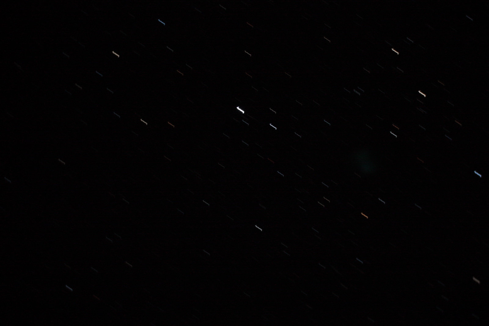

cateva idei va rog, pentru ca am facut niste poze cu telescopul presupus ghidat si mi-au aparut star trail pe ele!!!! Confused

MesajTrimis: 14 Iul 2009 23:34 Download mesaj
Celestron C6 S-GT XLT, montura CG5 (EQ5) GoTo
Camera Model Canon EOS 400D
ISO Speed 1600
Shooting Mode Manual Exposure
Tv( Shutter Speed ) 60''
Av( Aperture Value ) 0.0
AF Mode Manual focusing
Shooting Date/Time 04.07.2009 02:10:49
 Marime fisier:  31.77 kb
 Vizualizat:  de 5162 ori
http://sabinfota.ro
Mesaje: 7227
MesajTrimis: 15 Iul 2009 02:50 Download mesaj
Sunt cateva posibilitati.
Montura nu s-a miscat deloc. Verifica handboxul (mai pe romaneste, telecomanda), sa vezi daca raspunde asa cum ar trebui. Asculta cu urechea lipita de montura sa vezi daca acel zgomot caracteristic, ritmic, se aude.
Montura s-a miscat, dar la o alta viteza, cum ar fi cea de ghidaj, 0,25x, sau 0,5x.
telecomanda e pusa in pozitia pentru emisfera sudica, si atunci ea se duce invers.
Banuiesc ca a fost bine pusa in pol. Dar fiind un GoTo, e bine sa faci si o aliniere, ca sa verifici asezarea si daca montura se misca si e aliniata bine. Nu stiu cum e la Celestron, dar la SkyWatcher-ul meu, trebuie sa pun intai telescopul pe directia polarei, si abia apoi sa trec la alinierea pe trei stele. Daca nu fac asa, alinierea nu iese, si chestia asta nu e trecuta in manualul de utilizare.
Din experienta mea, telecomenzile mai dau uneori raspunsuri aiurea. dar repetand comanda, sau facandu-le un stop si repornire, isi revin. Insa se intampla foarte rar. Se mai intampla cand curentul de alimentare e la limita, dar atunci nu isi mai revin, pana nu ai din nou tensiune suficienta. Dar nu cred sa fie asta cauza, pentru ca si atunci ele mai fac urmarire un timp, dar nu mai poti face deplasare rapida.

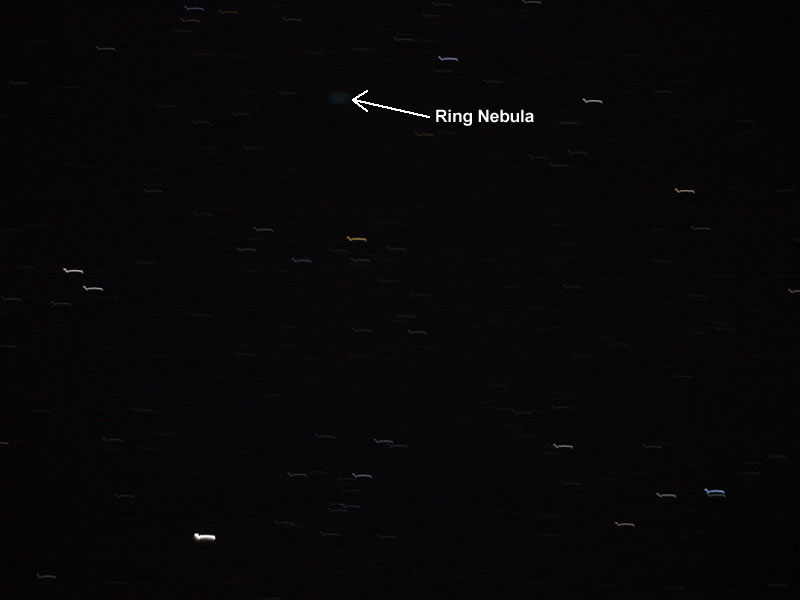

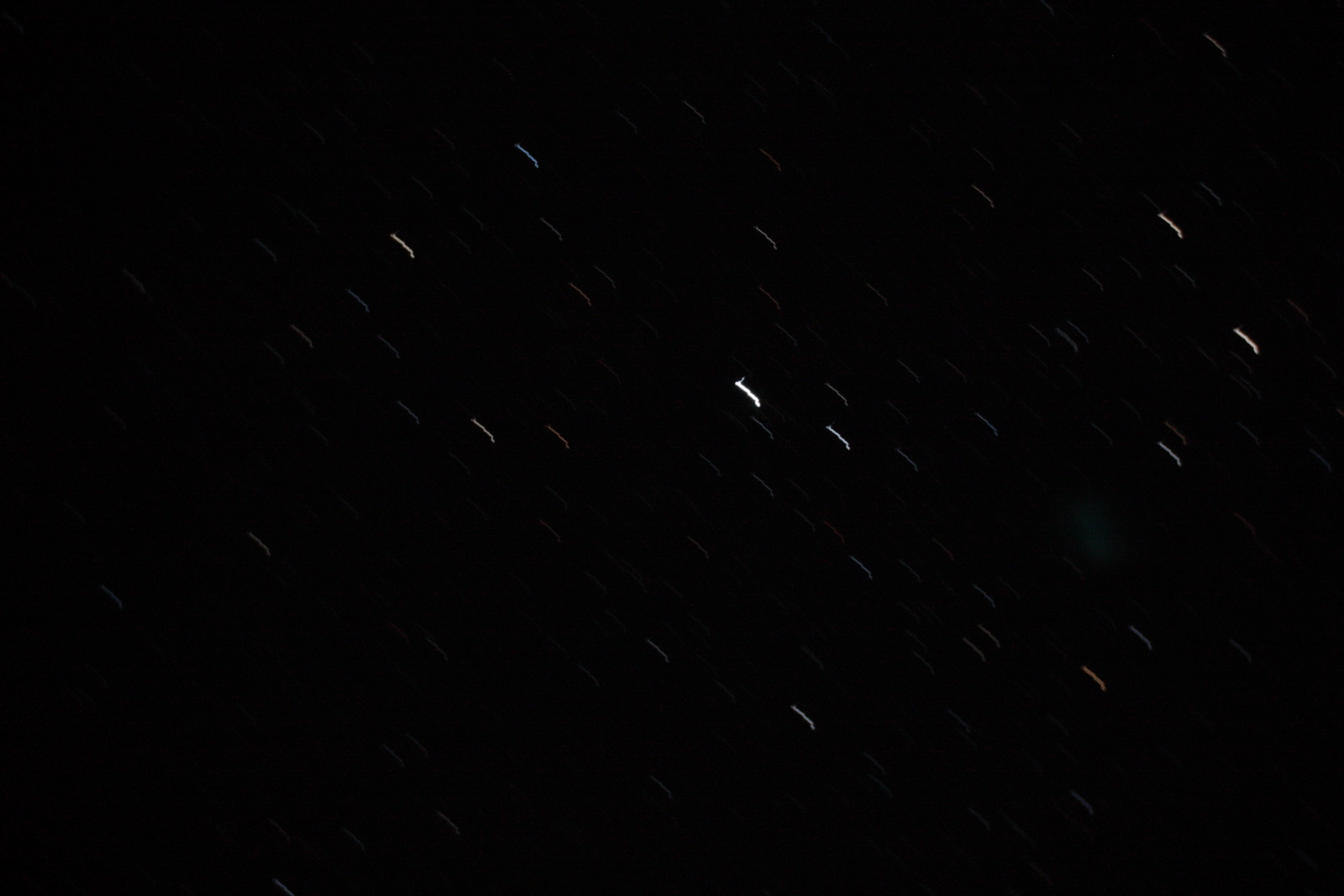

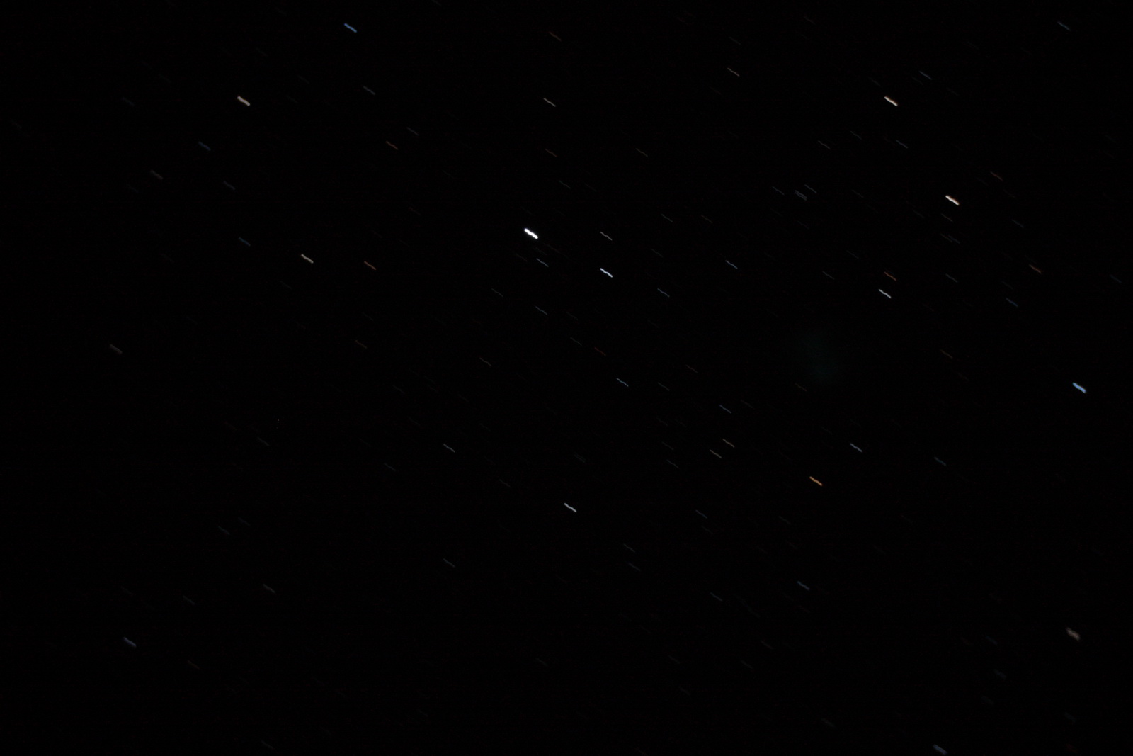

MesajTrimis: 15 Iul 2009 03:34 Download mesaj
Am verificat telecomanda.....merge!
Motorasele merg....se aud cand functioneaza
este setarea pt emisfera nordica
exact aceeasi manevra o execut si eu cu alinierea in pol
curent folosesc de la bateria masinii si nu sunt probleme
mai pun niste poze facute acum la nebuloasa Dumbbell Nebula la ISO 800 si 1600 dar cu expuneri diferite....aceeasi problema
Sad

Camera Model Canon EOS 400D DIGITAL
Shooting Date/Time 15.07.2009 01:42:48
Tv( Shutter Speed ) 90
Metering Mode Partial Metering
ISO Speed 800
 Marime fisier:  217.39 kb
 Vizualizat:  de 5124 ori
Shooting Date/Time 15.07.2009 01:55:58
Tv( Shutter Speed ) 30
ISO Speed 1600
 Marime fisier:  266.57 kb
 Vizualizat:  de 5126 ori

MesajTrimis: 15 Iul 2009 08:50 Download mesaj
sigur nu ai pus "scula" in pol. de aia s-au inventat dispozitive automate de ghidaj. trebuie sa-ti pui totusi o camera pt ghidaj pe o alta luneta mai mica sau sa-ti cumperi un guide off-axis.
Oricat de mult ai sa te straduiesti nu ai sa reusesti repede sa fixezi echipamentul in pozitie foarte buna in pol. Mai este o setare pe telecomanda BACKLASH ...nu prea stiu eu sa-ti explic ce face asta ..cel mai bine iti explica Emil.
NU am vazut sa se faca expuneri de la 30 sec in sus fara o alta camera de ghidaj.
P.S. nu ai mentionat deloc ce timp de expunere ai la fiecare fotografie.

MesajTrimis: 15 Iul 2009 10:04 Download mesaj
Darele provin de la alinierea polara deficitara. Se mai vede si efectul erorii periodice.
Cele doua probleme au solutii diferite.
Prima se rezolva cu o aliniere polara ("punere in pol") cat mai precisa. tehnica de aliniere polara e descrisa in detaliu aici:
http://www.astropix.com/HTML/I_ASTROP/TRACKED/POLAR.HTM
A doua capata rezolvare prin ghidarea expunerii (preferabil printr-un instrument separat, montat in paralel cu telescopul, fie manual, prin vizarea unei stele de ghidaj intr-un ocular cu reticul, fie cu un autoguider - daca montura are port de autoghidaj):
http://www.astropix.com/HTML/I_ASTROP/TRACKED/MANUAL.HTM
http://www.astropix.com/HTML/I_ASTROP/TRACKED/AUTOG.HTM
Fotografia astronomica e mult mai dificila decat cred cei neinitiati. Si mie mi s-a parut o bagatela pana cand "am dat cu capul de prag". Fara o montura zdravana, aliniere polara aproape de perfectiune si fara ghidaj la distante focale mari e extrem de greu sa obtii rezultate macar bunicele.
Mai bine ar fi sa incepi prin a face fotografii la focala mai scurta (de ex. cu obiective foto si teleobiective nu prea lungi):
http://www.astropix.com/HTML/I_ASTROP/TRACKED/TRACKING.HTM
Dupa ce exersezi cu astea (eu am ramas la acest stadiu, din pacate, in lipsa dotarii tehnice adecvate - nu am o montura prea buna) poti trece la fotografia cu timp lung de expunere prin telescop.
