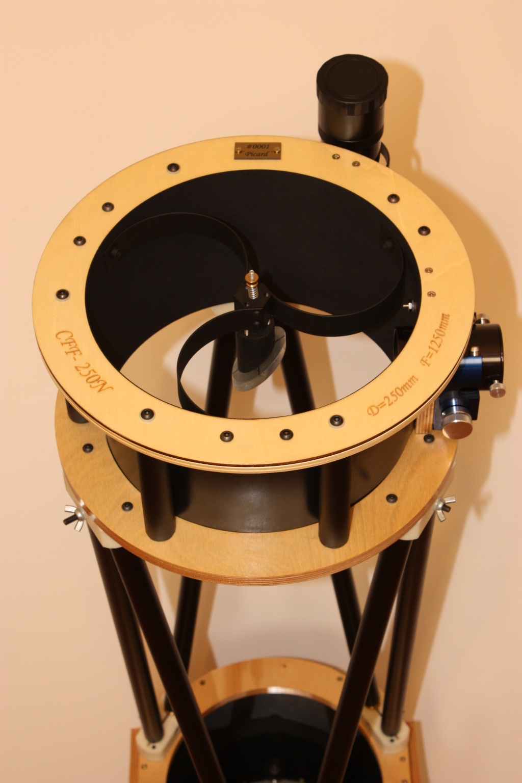

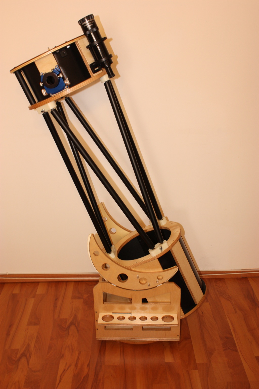

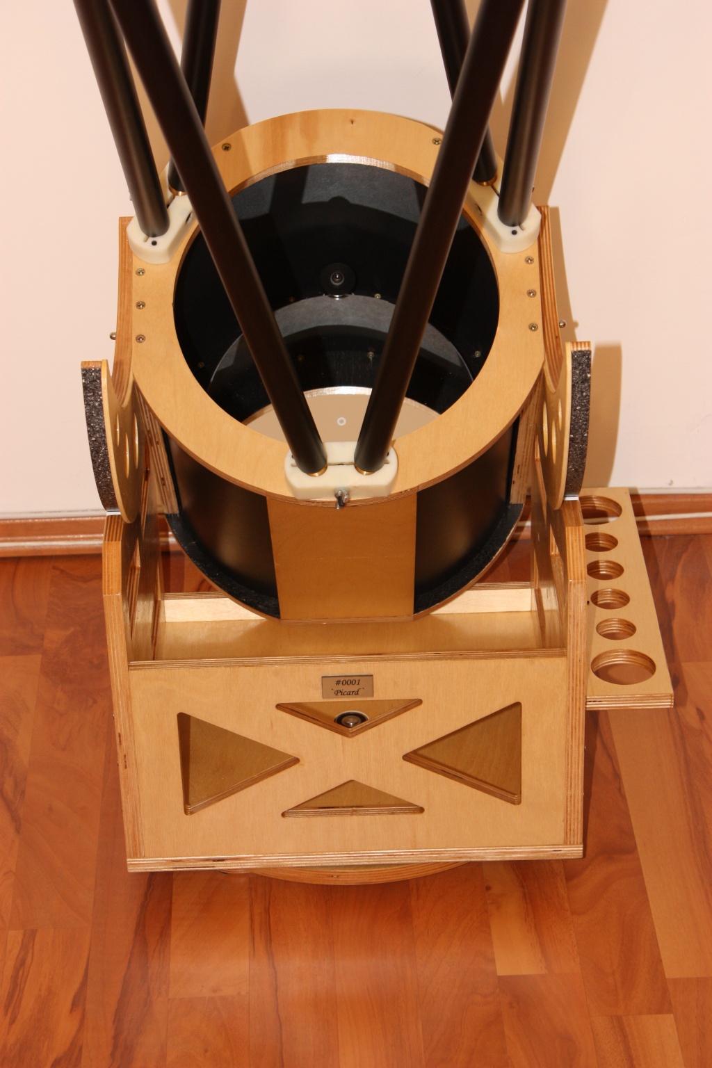

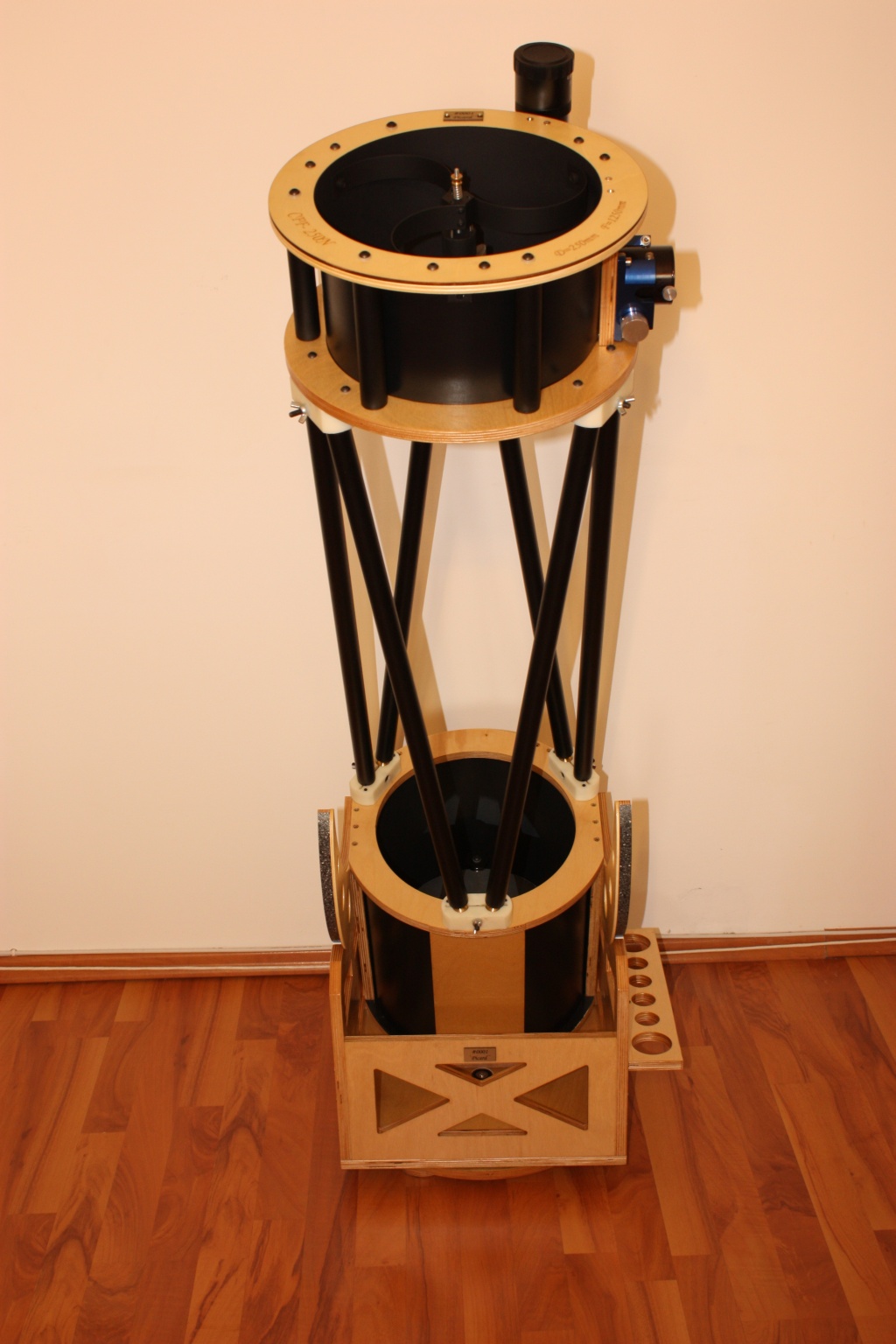

ofer spre vanzare un newtonian pe montura Dobson, cu oglinda principala de 250mm diametru si focala de 1250 mm.
Oglinzile sint garantate la L/14 - secundara si L/12 - primara.
Tot telescopul este construit folosind placaj de mesteacan, dublu lacuit si cu taiere precisa pe masina in coordonate (CNC).
Miscarea pe alt-az se face folosind Ebony-Star + Teflon , calibrate in functie de fiecare telescop pentru cea mai fina miscare posibila.
Focuserul este Moonlite, cu travel de 50mm, finderul de 8x40.
Spiderul este curbat pentru ca imaginea stelelor in ocular sa fie fara colturile date de spiderele normale.
Barele de la truss sint tratate anticoroziune si vopsite cu o vopsea speciala mata, semidura, care nu se cojeste si nici nu sare chiar in cazul unor lovituri puternice.
Cutia principalei si a secundarei sint protejate de un polimer special, Kydex, lucios la exterior si mat la interior.
