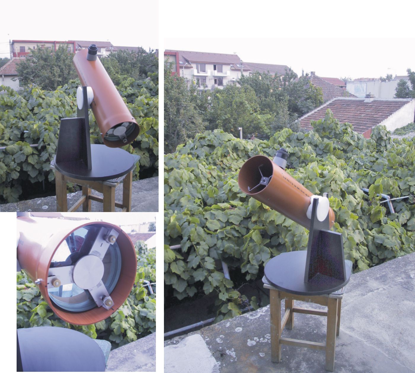

Zilele astea sunt aproape gata cu lucrarile la un mic telescop de 150mm f/4. tubul optic cantareste 3,5k iar suportul de lemn 3k.

Sesizez o grava greseala de proiectare (in stanga-jos): oglinda e montata invers. Laughing

Da , ha ha si o gluma prinde bine.
explicatie : se vede prin fundul plat ne matuit suprafata concava metalizata privita din spate e convexa

Mie imi pare destul de bun si pentru copii mult mai mari Very Happy
Cum e prins tubul de montura? E lipit cu vreun adeziv sau prins cu suruburi sau...?

Bucsa de poliamida e prinsa cu suruburi de tub.

Acuma serios.Sa nu se lase cumva ne-initiatii inselati de titlul jucaus.Daca ne uitam la dimensiunile relative,la diametrele lagarelor,la contrafortul vertical,asta-i instrument facut pentru stabilitate.
Un lucru care mie-mi scapa in legatura cu furcile/rockerele cu un brat ,este cum se asigura stabilitatea axei orizontale,care fiind totusi axa,trebuie sa ramana si cu un joc care sa permita rotatia.Daca vrei sa ne prezinti solutia ta.Cred ca si pe Cristi M. asta-l intriga.

multumesc Mircea, jocul e foarte mic cand am facut bucsa din poliamida pe strungul personal (scolaresc facut la Arad Wink ) am fost foarte atent la canalul taiat sa intre grosimea palului cat mai exact frecat daca se poate. deci jocul e mic , apoi cand am taiat fereastra in pal am facut mai mica apoi usor cu pila am tot largit pana a incaput.
Dar chiar daca se lasa joc tot sta bine ca se trage de la greutate.
Sunt multumit de stabilitate chiar la mariri mari .
la DSO cu 30x marire chiar e mai mult ca perfect.

Multumesc pentru lamuriri.Sa inteleg ca participantii la viitoarele tabere vor avea acest RFT la dispozitie (intrebare).Cu ocularele tale cred ca imaginile tre sa fie super-grozave.Mircea

Intradevar RFT, am pus naglerul de 26mm . si am apreciat cam 3,4 grade . rivalizeaza cu campul prins de binoclu Kronos 20x60. dar cu imagine mult mai buna si lumina mai multa.
adica dupa ce te uiti prin "Jucarelu" de 150 si apoi iei binoclu la rand se simte un blurr si totul mai palid.
daca luam in calcul costu naglerului + telescop . daca iei un bino de bani astia probabil ca vezi bine, mai ales ca e stereoscopic Wink
La telescop e totusi si avantajul stabilitatii .
Poate sa-l dublez si sa rezulte un binocular de 150 ?? Idea
In privinta popularizarii in tabere doar daca mai fac altu ca asta-i dat aproape.

O mica intrebare am ,acel focuser cum si din ce e facut??...ca am incercat si eu ceva dar nu mi-a prea iesit. M-ar interesa materialele si modul de asamblare ca din poze ...cat le-am marit tot nu m-am dumirit. Banuiesc ca exista un filet interior care face focalizarea prin rotatia ocularului....

Focuseru e recuperat de la un proiector diafilm , am scos lentilele si am adaptat diametrul pt oculare.
nu are nici macar filet e doar un surub cu terminatia filetata slefuit sferic ce calca pe spirala larga a cilindrului interior.
Scrie pe el Pentacon 2.8/100 Made in GDR (germania comunista)

Intrebare : Cum ati prins oglinda de montura. Cu cleme marginale sau este lipita cu silicon ? Cate puncte de sprijin ati folosit la oglinda ?
Era doar o curiozitate, deoarece eu construiesc acum unul, cat de cat asemanator.
