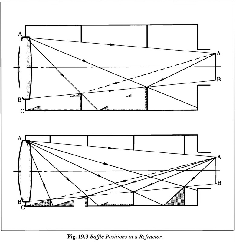

O intrebare : Stie cineva sa imi spuna unde trebuie sa asez acele inele de diafragmare si la ce distanta de obiectiv ? Ce diametru sa aiba pe interior acele inele daca lentila obiectiv are 80 mm diametru si focala de 900 mm ?
Sunt necesare aceste diafragmari din loc in loc ?
Acum matuiesc tubul prin interior cu smirghel fin pentru a desfiinta reflexiile suparatoare.
Va rog, daca stie cineva cu experienta in domeniu, sa imi raspunda si mie.

Teo, diafragmarea e cea mai eficienta metoda de a elimina reflexiile parazite de pe tub (pe langa vopsirea negru mat) deci contrast maxim. Uite mai jos in poza principiul de aseare a diafragmelor in functie de diametrul si lungimea tubulu.

Poate te ajuta cu ceva :
http://www.berfield.com/baffles.html

Multumesc de asemenea lui Neox si Valentin pentru schemele prezentate.
