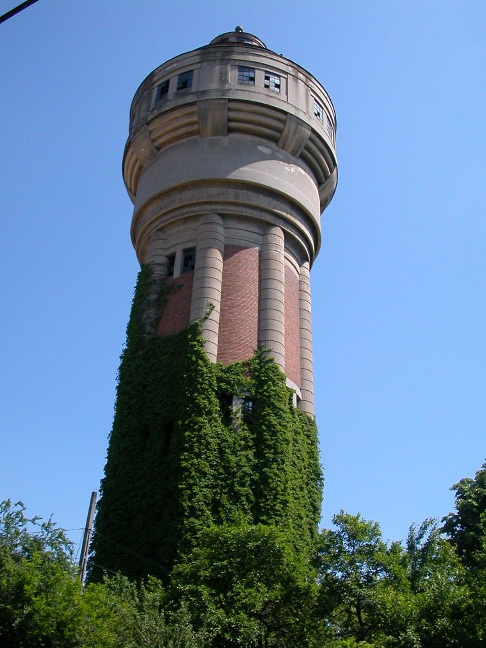

MesajTrimis: 31 Oct 2009 10:26 Download mesaj
Si eu am avut niste planuri cu un turn de apa din Timisoara Smile :
Turnul de apa
 Marime fisier:  233 kb
 Vizualizat:  de 7043 ori
