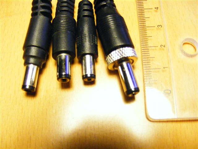

Eu fix pachetul asta l-am luat in urma cu 2-3 sapt. Inca nu am avut cum sa-i verific precizia pe cer din motive meteo. L-am invartit prin casa in toate directiile si pare sa mearga ok, desi aspectul preciziei nu prea am avut cum sa-l verific decat uitandu-ma la ce gradatii se invarte montura pentru alinierea la a doua stea. Ma gandesc ca "repetitiile" imi vor fi de folos la prima iesire in teren. Ce nu imi este clar, desi ne-esential, este cat de mult tine un set de 8 baterii AA, sau, altfel spus, tine un set nou mai mult decat dureaza sa fiu eu rapus de frig Smile ?
Aaa, era sa uit. O chestie nu foarte inteligenta: mufa de alimentare de la pachetul de baterii (care este in kit) la prima vedere este normala. Ei bine, nu e. 3 (trei) adaptoare de 12V am incercat pe exact mufa care ar trebui sa se potriveasca numai ca nu porneste. Mufa de la pachetul de baterii este cu 2-3 mm mai lunga decat cea de la un adaptor de 12V normal. BTW telecomanda alimentata standalone de la adaptor merge brici, montura - nada, rien, zero. Deci, deocamdata, de lene (frica?) sa scormonesc dupa letcon, sunt limitat la alimentarea cu baterii a monturii.
Cer senin
PS: In poze mufa cea mai din dreapta (aia cu inel metalic) este cea care merge.
Acesta este montura ?
http://www.skywatchertelescope.net/swtsupp...acking.pdf
ori
http://www.skywatchertelescope.net/swtsupp...-03.05.pdf
S-ar putea ca adaptoarele folosite de tine sa nu dea suficient curent ... e important si curentul maxim, nu numai tensiunea ... adaptoarele uzuale nu trec de 500 mA ...
SynScanTM AZ SPECIFICATIONS Power Supply: 11 to 15 V DC 1 Amp (Tip positive)
A doua. De fapt amandoua sunt in aceeasi 'carticica' (care e in pachet) ca sa zic asa, una de la un capat, cealalta la 180 de grade de la celalat capat.
Relativ la puterea adaptorului si polaritate. Polaritatea am verificat-o cu ap de masura inainte sa incerc alimentarea, n-am vrut sa risc ca unul sau altul n-a zis bine in spec-uri. Adaptoarele au zis toate 12-13V (masurati) apoi pe rand: 700 ma, 1.1A, 1.25A (din ce scrie pe fiecare). Montura, n-a zis nimic, telecomanda standalone a raspuns foarte prompt.

Dupa cum vezi mai sus in thread, spec-ul monturii specifica 11-15V / 1A si vei vedea si spec-urile adaptoarelor cu care am incercat. Incerc sa atasez niste poze cu mufele ca sa intelegeti mai bine ce vreau sa zic.
