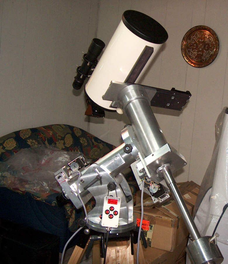

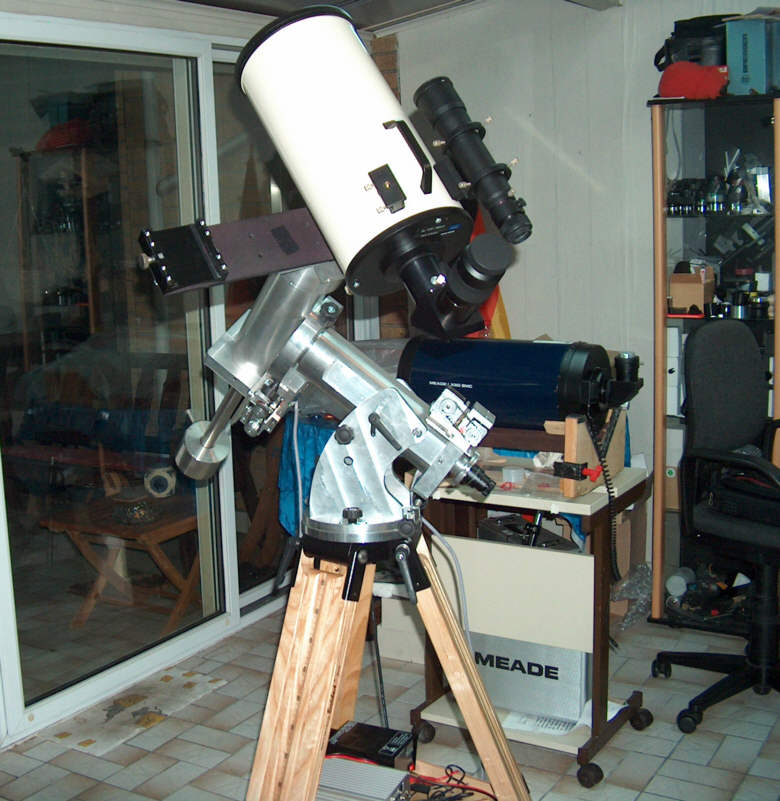

Este aproape gata.
Proiectul meu al monturii este cam terminat, mai trebue sa lucrez putin la finshing si mai am cateva treburi de modificat, si va pot sa va present montura ecuatoriala HoO LongNeck1.
Intai niste date generale:
- sustine cel putin 35 kg fotografic
- vone complet cu motoare, melc, roata de melc si motor drive
- Axele de inox cu un diametru 50mm
- Axele se pot imparti la transport (split)
- ambele axe fara clamb, numai cu frana angrejabila
- rulmenti conic de 80/40mm
- cilindrele axelor din aluminiu cu un diametru de 100mm si un
grosiment de 20mm la cea mai groasa pozitie
- toate insurubaturi sant fara cheie/scule, numai cu butoane
- pozitia pol se poate manuvra cu un surub
- polfinder iluminat, 9V baterie
- bara de contragreutati 30 mm (se pot folosi greutati de hantele)
De ce am dat numele LongNeck. Numele este dat, din cauza lungimeai axelor, ca arata ca un gat lung, si am crezut, ca girafa asta o sa se cheama asa cel mai bine Laughing
Eu am tinut axele lungi, pentru ca am experiente cu monturi private pe care le-am construit eu pentru mine, ca asa pericolul de a colida cu tubul contra treipied sau stalp, este cel mai mic. Petru mine si la prototipul asta am "exagerat" putin si am mai pus o prelungire de 80mm pe axa DEC acolo unde se prind instrumentele, ca sa se lungeasca axa mai putin, dar asta face rost, cand se pun 2 instrumente pe o placa.

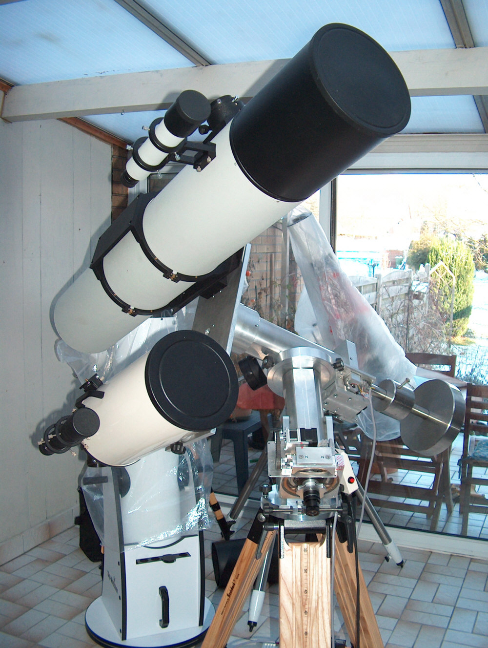

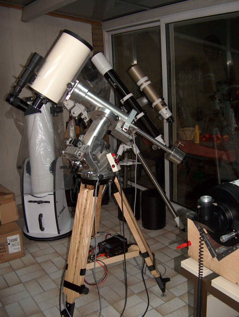

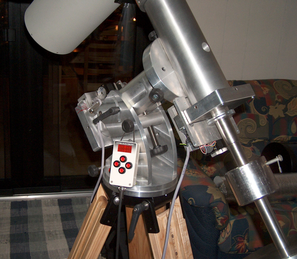

Aici va arat primele poze al prototipului fabricat, care inca nu este gefinisht, dar am trebuit sa lucrez la el ca sa vad ce mai este de schimbat si ce trebue sa modific, ca sa pot sa dau start la serie.

Montura HoO LogNeck1 pe stativ Belrebach Planet
 Marime fisier:  107.58 kb
 Vizualizat:  de 6200 ori
Montura HoO LongNeck1
 Marime fisier:  91.04 kb
in pozitia asta se vede cum se poate pozitiona altitudinea polaxis, cu un surub
 Marime fisier:  83.69 kb

arată foarte bine, dl. Robert! Ce greutate va suporta această montură, fără vibrații? Pare foarte potrivită pentru instrumente mari și astrofoto.
am o mică nedumerire privitor la luneta de aliniere polară. Lumina trebuie să treacă prin axa, este găurită la mijloc? Tubul se vede că este găurit, dar axa mi se pare subțire ca să aibe și o gaură așa mare prin ea? Question

@ Erwin
da, montura este dedicata pentru instrumente mari si grele, eu stiu ca o sa poate sa sustina mai mult de 40 kg, dar o afisez ca o montura cu un suport de 35 kg. Axa polara este gaurita cu o gaura de 25mm pentru luneta de pol si lumina trece prin axa Wink

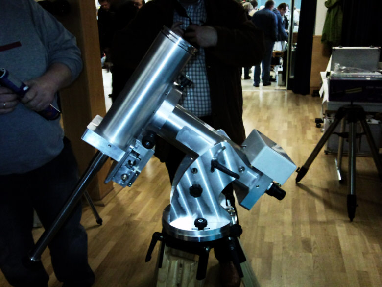

Felicitari pentru reusita, arata foarte bine si sunt convins ca si functionarea e pe masura. Dupa anodizare o sa arate si mai bine.
Mi-ar placea si mie ce se vede in primele poze montat intr-un observator... Smile

MesajTrimis: 20 Dec 2009 14:34 Download mesaj

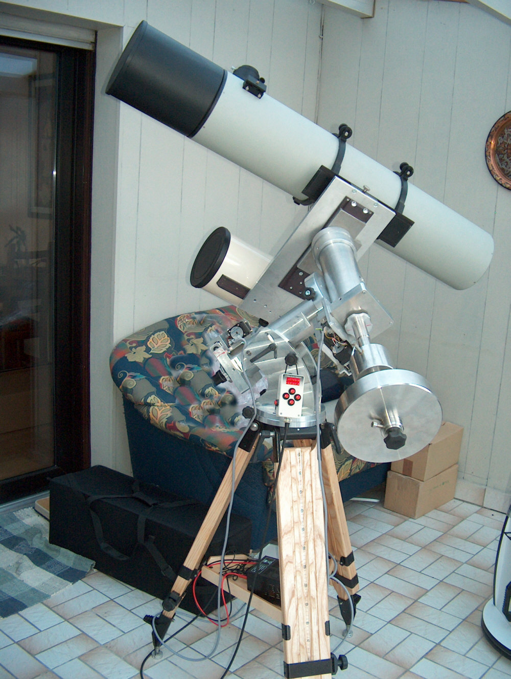

Am mai facut niste poze cu un alt fel de Setup, cam in directia sarcinei monturii, totusi nu sant decat 20 de kg (ambele telescoape) montate pe montura.

HoO_Germany
Data inscrierii: 13 Mar 2006
Mesaje: 1260
MesajTrimis: 20 Dec 2009 20:09 Download mesaj
Am mai facut douo poze sa pot sa demonstrez cum trece punctul central de balast pe montura si a doua poza arata cum se pune inaltimea pol la montura asta.
