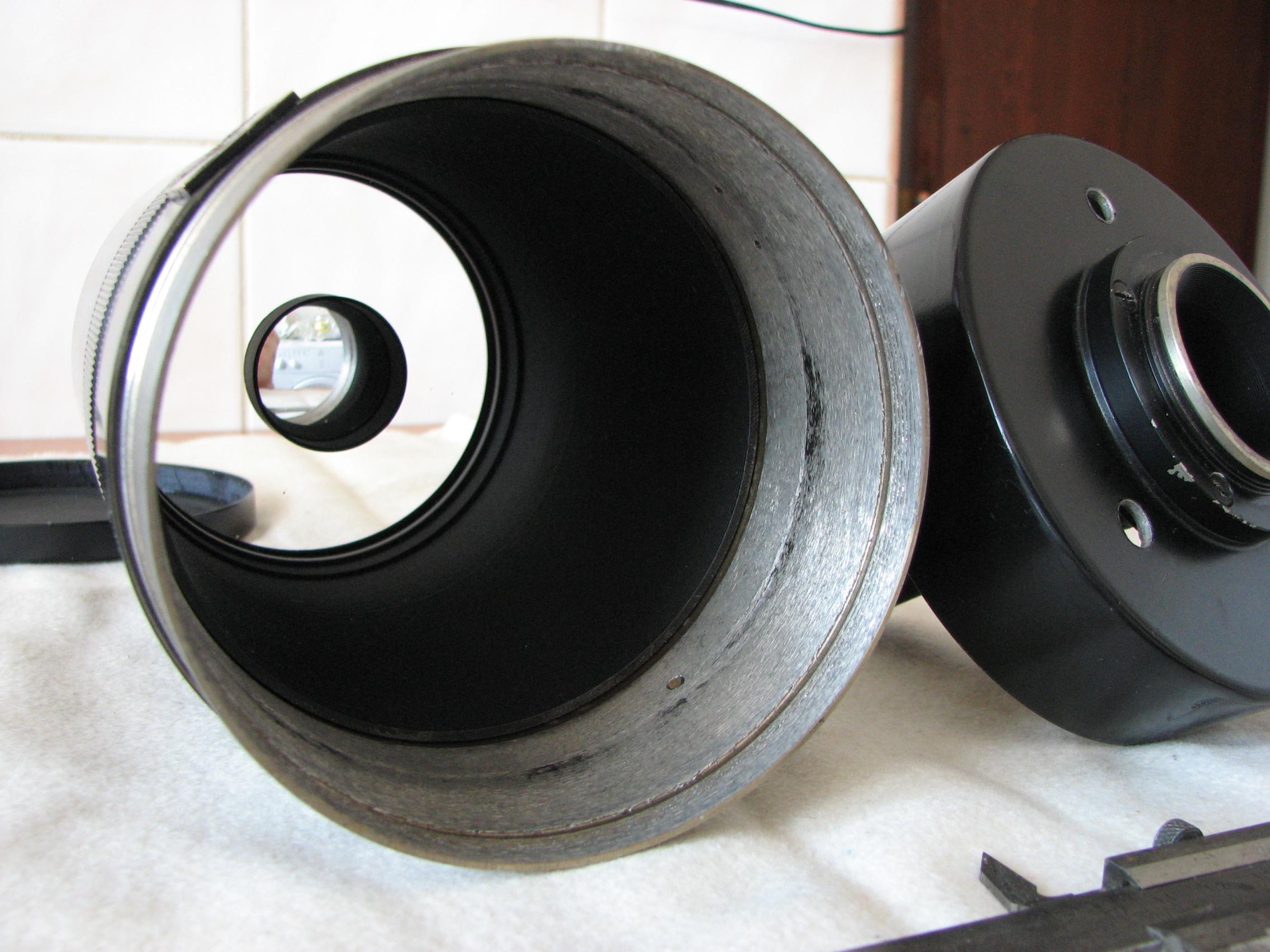

Am achiziționat pentru o sumă modestă un teleobiectiv rusesc sistem Maksutov-Cassegrain MC MTO-11CA 10/1000, având optica în stare bună, puțin murdară, dar fără zgârieturi sau ciobituri. Problema este că fostul proprietar a vrut să-l facă colimabil, așa că a modificat prin polizare locașul oglinzii principale. Partea proastă este că spațiul rămas este de cca 1mm pe rază (nu am făcut încă măsurători exacte).
Inițial m-am gândit că aș putea construi o celulă de susținere a oglinzii, ca la newtoniene, care să fie prinsă cu 3 șuruburi și arcuri de capacul instrumentului. Aș dori să aflu părerile voastre în legătură cu acest aspect și eventuale sugestii/soluții pentru refacerea obiectivului. Intenționez să-l folosesc ca telescop vizual pentru început, dar în viitor s-ar putea să încerc și adaptarea lui pentru foto, inelul M42 nu-l mai are, trebuie refăcut un T2.

partea polizată din interior

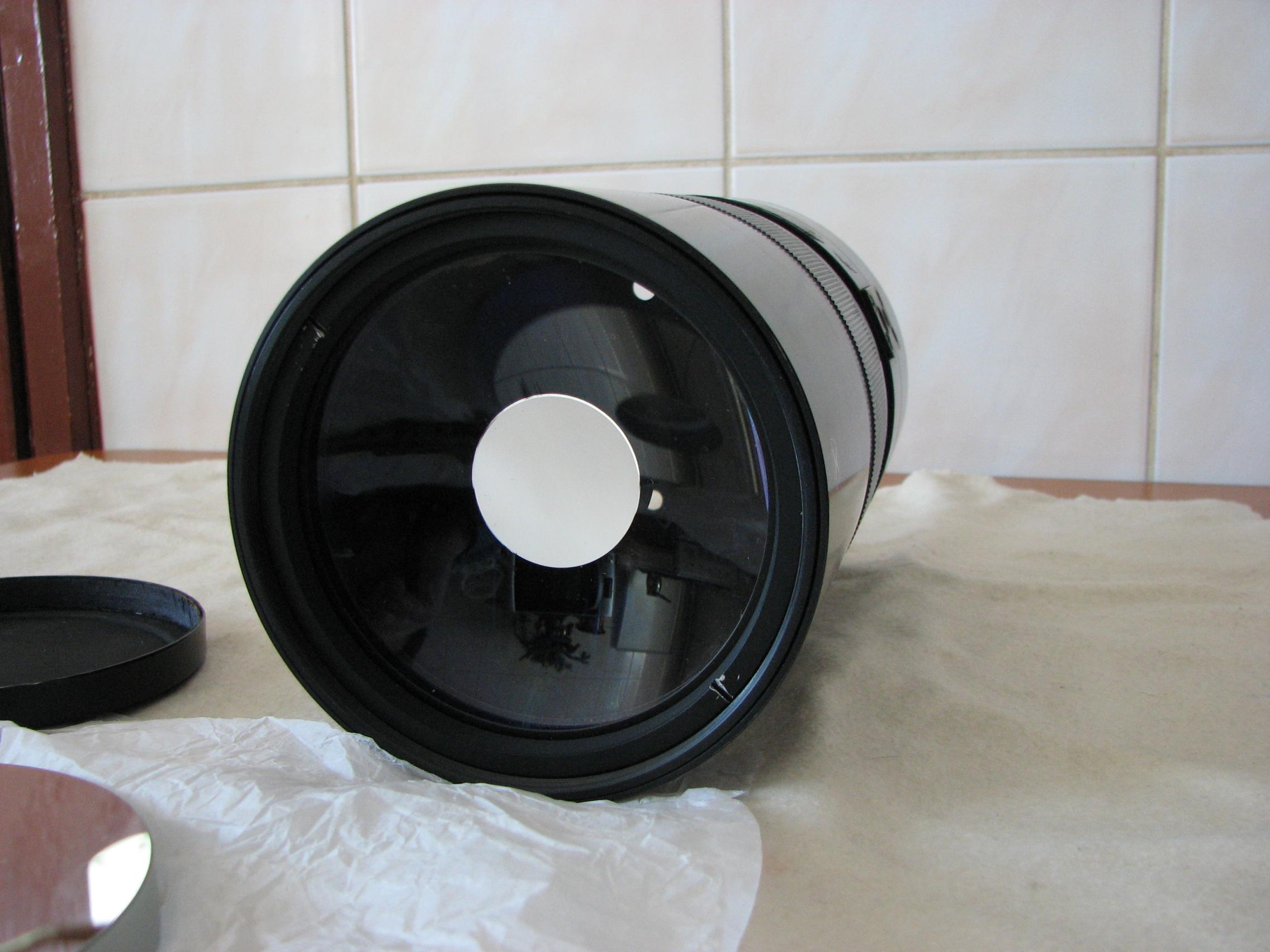

instrumentul și oglinda principală

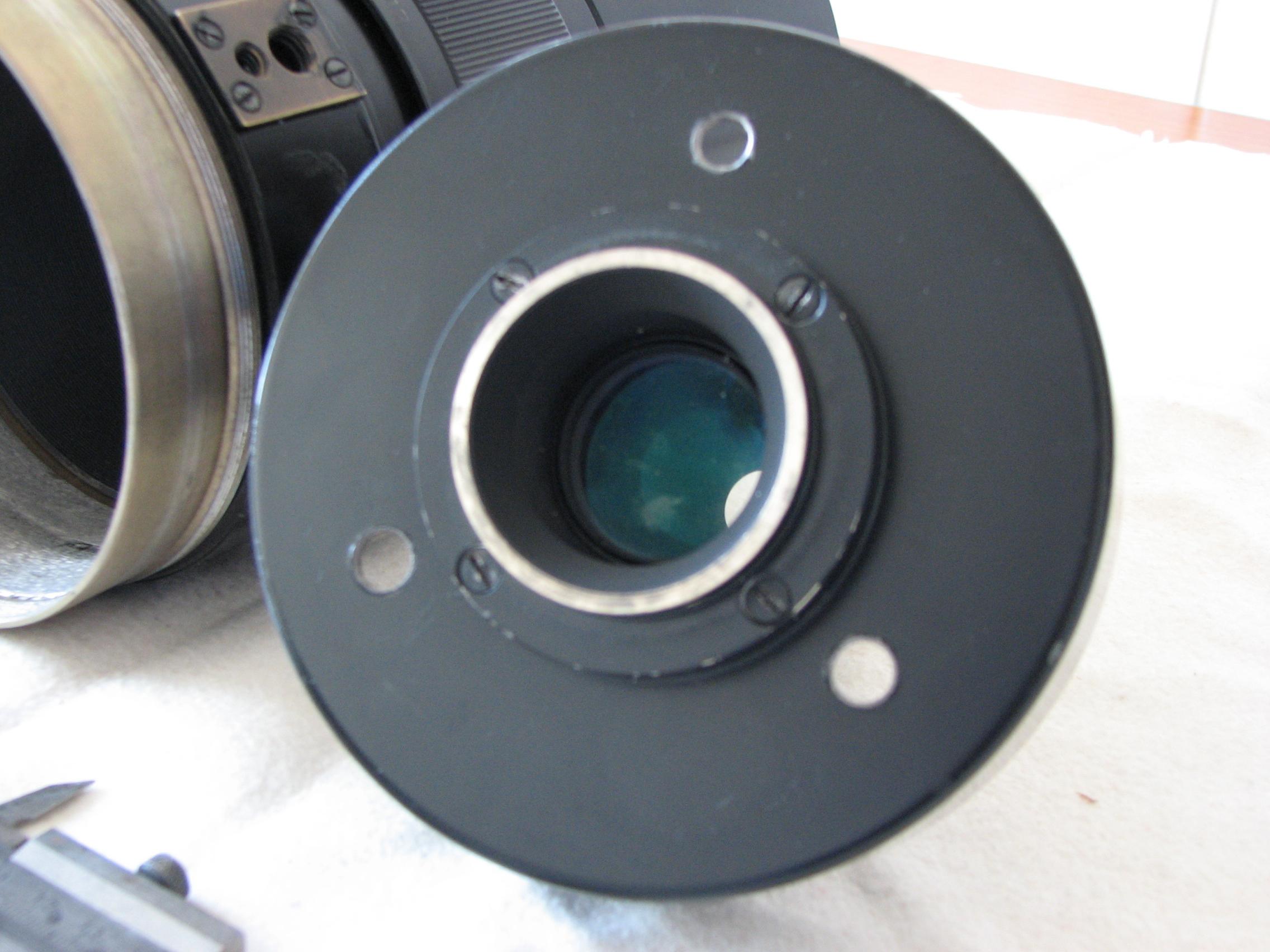

am uitat să menționez că în capacul din spate este inclus un corector de câmp format din lentile acoperite anti-reflex.

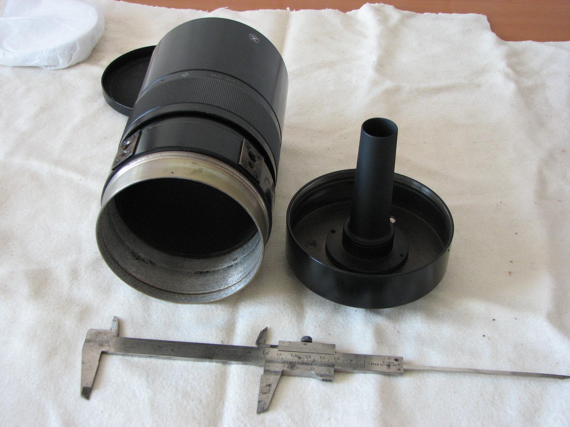

nu știu ce sistem este, mai postez niște poze. Gaura oglinzii principale are 40mm și are 110 mm diametru iar meniscul are 100 mm. Nu am măsurat oglinda secundară.

meniscul și oglinda secundară văzute din spate

meniscul și secundara văzute din față

corectorul și flanșa de ieșire

După cum se vede în poze, exact la forma originală nu am cum să ajung, umărul interior care venea în fața oglinzii principale este polizat, la fel și filetul pe care venea un capac și pe care nu l-am primit. Eventual pot da la strungar să facă un inel pe care să-l prind cu șuruburi în tub, găurile din tub să fie lărgite și astfel să pot să-l colimez, iar în spate să confecționez un alt capac filetat, dar pot doar presupune cum a fost original. Între acest capac și oglindă era pus silicon, se vede o urmă circulară pe spatele oglinzii.

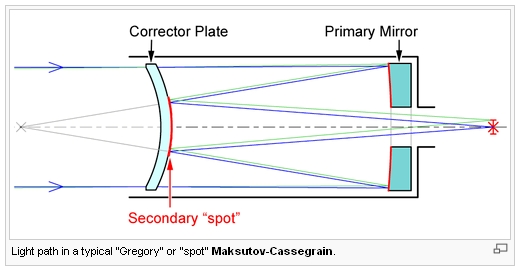

Nu este Gregori , ca secundara e convexa depusa pe menisc. La gregori se lungeste jucaria ca secundara se pune dupa focarul primarei si e concava.
Este Mak-cssegrain cu corector de coma inainte de focar pentru a asigura un o imagine buna in planul focal in care se afla filmul unui ap foto.

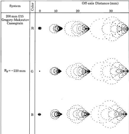

Eu ma refer la Gregory-Maksutov (de la John Gregory) si nu la cassegrain gregorian (conceput de James Gregory) care nu e catadioptric sau la Maksutov-ul Gregorian propus de Dimitri Maksutov in 1941.
John Gregory a fost cel caruia i-a venit ideea aluminizarii unei portiuni interioare a meniscului pentru a juca rolul de oglinda secundara. De aici si numele acestui tip de Maksutov. Ca o paranteza, John Gregory a murit in noiembrie 2009 intr-un accident rutier.

Avantajul mak-ului de tip Gregory e ca obstructia centrala e mai mica decat la Rumak. Rumak-ul e mai bine corectat datorita existentei unui grad de libertate in plus (secundara separata), dar are ca dezavantaj o obstructie centrala mai mare si un tub mai lung.
Vazusem pe undeva (pe internet, adica) un mak de 10" sau 12" la care s-a preferat varianta Gregory tocmai din motivele de mai sus. Ziceau ca s-au inspirat dupa un mak facut de Orion Optics UK. Din ce am mai citit, ei fac o varianta de Gregory cu secundara cu curbura diferita de menisc.
