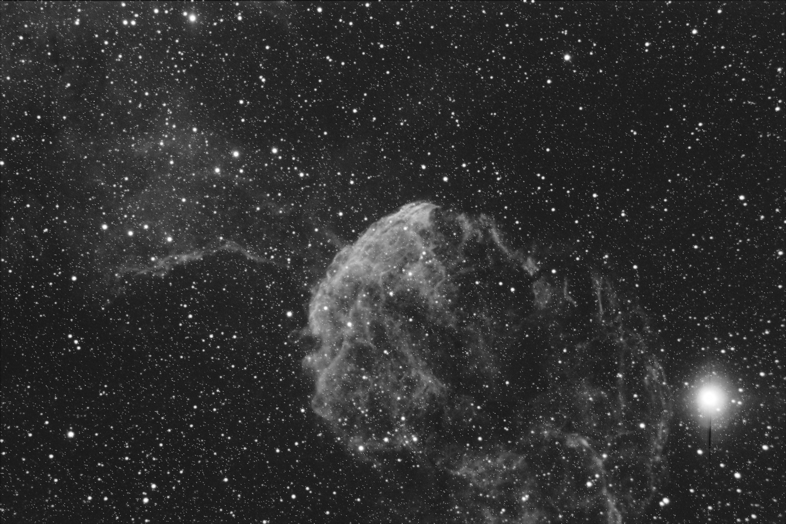

Ahoi,
partea trista HDD crash, deci dark-uri nu am avut pentru corectie (darkurile de pe back-up sunt la -20°C deci nu se potrivesc), intreaga zi (ieri) am avut de luptat cu instalari, update-uri si alte asemenea "delicatese"....
La final macar pentru calmarea nervilor s-a facut cat de cat frumos asa ca am putut sa iau la rost un obiect.
Este vorba de IC 443 in Gemeni.
Expuneri:
15x600 sec
2x1800 sec.
Am incercat sa indepartez hot pixelii insa nu nu imi iasa pasenta asa cum doream (pierdere de informatie) asa ca las imaginea asa cum este.
Am sa refac imaginea atunci cand am sa am si setul de dark-uri....
Date tehnice
Montura: EQ-6 SkyScan Pro prin EQMOD
Foto: TS ED-APO 90/500 mm cu Nova CCD 1602E la -25°C, filtru H-alfa 7nm Baader
Ghidaj: Celestron 102SLT 102/660mm cu Atik 16IC
Achizitie si ghidaj: MaximDL
Procesare: DeepSkyStacker fara alte postprocesari.
Numai bine
Emil
 Marime fisier:  826.59 kb
 Vizualizat:  de 4890 ori

Mmmdaaa ... merge Rolling Eyes Se putea si mai bine Confused Laughing

De la pixelii arsi ai acea ploaie de stele? Abia astept orectia cu dark sa vedem ce iasa.
Totusi am o nelamurire: Cei mai multi pixeli arsi o sa-i ai pentru cele 2 expuner de 1800sec. Plecand de la premisa ca nu ai rotit camera in focuser, de ce apar defazaje intre pixeli arsi? Distantele intre ei sunt simetrice.
Sa fie o problema la alinierea cadrelor?
De altfel poza este foarte frumoasa, cu multe detalii!
Succes la scaderea dark-urilor, sper sa rezolve problema

Salut,
La inceput nici eu nu mi-am dat seama despre ce este vorba insa intre timp m-am prins de idee, este vorba de flexura.
Acum de cand am trecut cu telescoapele pe sistem piggy-back adica unul peste altul, efectul nu mai este atat de pronuntat ca atunci cand sistemul era de tip side-by-side. Acolo se putea masura foarte bine flexura chiar si ochiometric deci nu mai era necesar DSS pentru calcul.
Acum cred ca, in situatia de fata, flexura se produce mai ales din cauza focusorului montat in Celestron, trebuie sa vad cum il intepenesc pana la urma, poate fi miscat lateral cu mana si banuiesc ca de acolo imi apare acest efect.
Avantajul pe de alta parte este ca nu mai trebuie sa fac dithering (face montura singura fara sa vrea) Twisted Evil
Pe de alta parte mai am o banuiala dar aceasta la nivel software, MaximDL la download-ul imaginii incarca procesorul la 100% insa aici am dat un delay intre imagini si (teoretic nu ar mai trebui sa apara aceasta problema deoarece delay-ul este astfel setat incat permite aducerea stelelei de ghidaj inapoi pe pozitia in care ar trebui sa se gasesca iar Atik-ul - camera de ghidaj - este setata pe high priority insa degeaba), insa nici nu am avut chef sa iau problema la puricat asa cum trebuie, pentru aia imi trebuie vreme ceva mai calda sa pot luat la rost pas cu pas problema, aici inca ninge.

Foarte frumos, ca de obicei!
Imi place ca nu lasi frigul sa-ti stea in cale! Eu am iesit acum cateva zile - o noapte perfecta, dar la -2 grade mi s-au descarcat ambele baterii, asa ca am curatat gheata de pe telescop/camera/laptop si am plecat ...

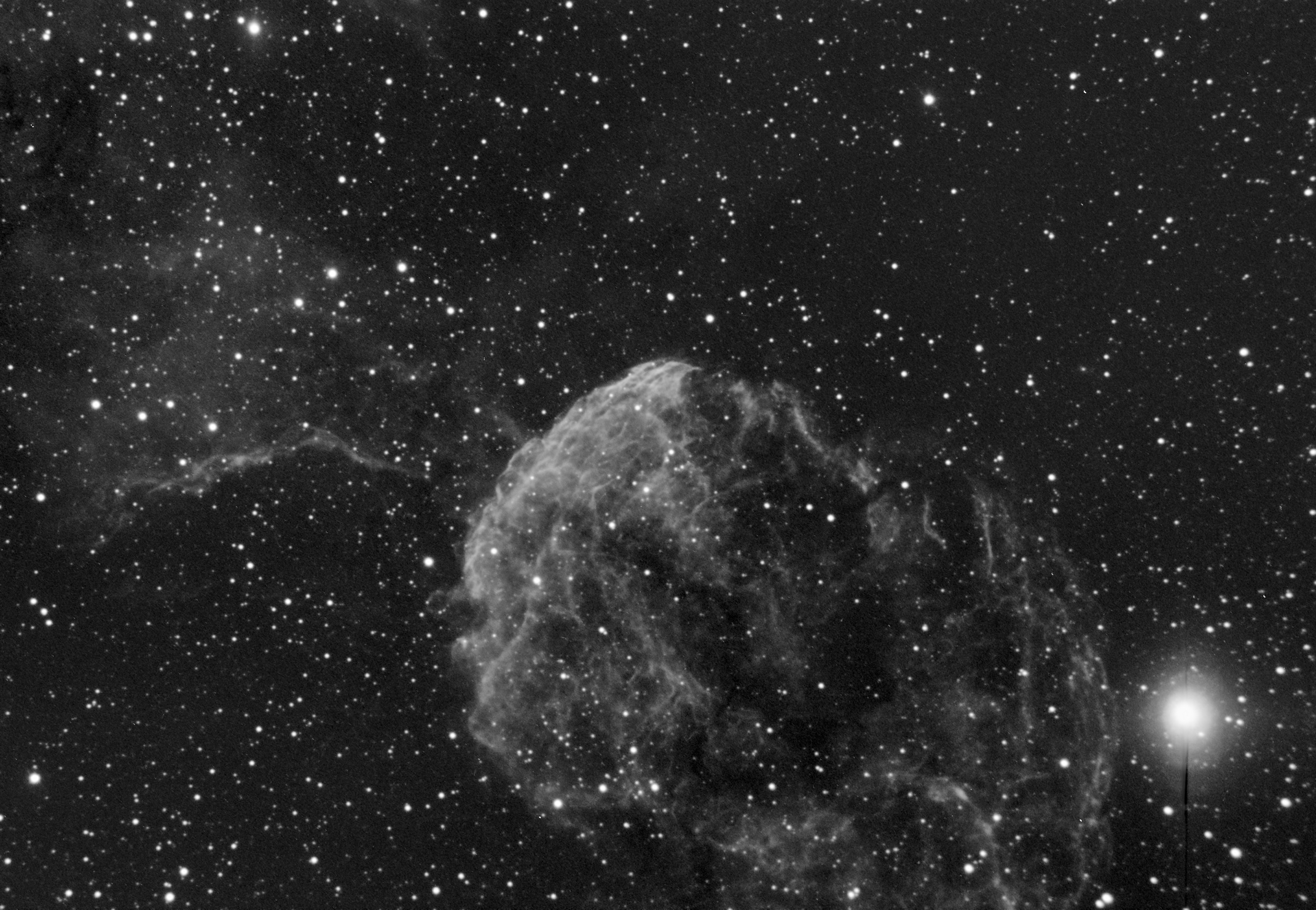

Salut,
Deci, Doru, te rog frumos data viitoare sa astepti pana se mai incalzeste vremea, nu de altceva dar aseara chiar am inghetat... Very Happy
Da, si din cauza asta azi dimineata nevasta-mea mi-a spus ca muguri de bambus nu avem acasa asa ca de mancare nu primesc, m-am uitat in oglinda si m-am prins la ce se refera, arat ca un panda de la cearcane.
Am reusit sa obtin darkurile buclucase si pe langa astea am adaugat inca cateva lighturi micute acolo sa fie.
Imaginea finala contine acum:
Lights
8x1800 sec
17x600 sec
Darks
9x600 sec
10x1800 sec
Numai bine
Emil
 Marime fisier:  958.52 kb
 Vizualizat:  de 4737 ori

Asa DA e muuuuult mai bine. Si vad ca erau multi hotpixel.
Care este explicatia de folosesti mai multe dark-uri decat light frame (cele de 1800 sec)? Te intreb pentru ca presupun ca scazi dark-ul din fiecare fisier raw inainte de stakare (light - dark).

Salut,
numarul minim de dark-uri care trebuie folosit este in functie de tipul de sensor folosit, de dark noise contribution(la mine este setat la circa 0,5% si este invers proportional cu numarul de darkuri necesare) si de temperatura la care functioneaza.
Pentru acest lucru iti pot da o lista de numar minim de dark-uri in functie de temperatura la care opereaza (aceasta limita este valabila pentru un chip Kodak KAF 1602E).
600 sec, -60°C, numar darks 5
600 sec, -55°C, numar darks 5
600 sec, -50°C, numar darks 5
600 sec, -45°C, numar darks 6
600 sec, -40°C, numar darks 6
600 sec, -35°C, numar darks 6
600 sec, -30°C, numar darks 7
600 sec, -25°C numar darks 8
600 sec, -20°C, numar darks 9
600 sec, -15°C, numar darks 12
600 sec, -10°C, numar darks 16
600 sec, -5°C, numar darks 23
600 sec, 0°C, numar darks 32
600 sec, 5°C, numar darks 44
600 sec, 10°C, numar darks 57
600 sec, 15°C, numar darks 69
600 sec, 20°C, numar darks 79
600 sec, 25°C, numar darks 87
600 sec, 30°C, numar darks 92
Acest numar minim este necesar pentru obtinerea unui MASTER DARK de calitate.
Sub o anumita limita numarul de cadre necesare se modifica foarte lent, vezi plaja -60 -35°C.
Pot face aceasta lista si pentru alte tipuri de cipuri Kodak insa nu stiu daca cineva este interesat de acest lucru, iar de lucrat degeaba numai sa mai am un post acolo chiar nu imi surade ideea. Deci daca CHIAR aveti nevoie de aceasta lista anuntati-ma.
Numai bine
Emil
P.S. Nu va uitati lung la text la partea de -60°C, vedeti caracterisicile de racire ale camerelor Apogee si FLI printre altele.

Mie-mi placea mai mult prima. Se vedeau stelele mici mai bine Rolling Eyes Laughing Astrofotografia asta e de groaza. Auzi ... 5 darkuri la -60°C. Deci nici in Siberia nu scapi de darkuri Smile

Si pixeli arsi au frumusetea lor Very Happy daca sunt bine plasati Wink
Ma gandesc cu groaza ca la vara o sa trag la cadre dark 5 ore pentru fiecare ora de light (asta daca nu montez un AC sau un refrigerator la NIKON-ul meu). Solutia ................ dark intern.

eu continui sa cred ca si inainte era f bine - ala nu e "zgomot" adevarat cand lucrezi la -25 de grade...Sa zica cei care folosesc Meade sau camere DSLR vara ce inseamna zgomot adevarat Very Happy
Poate doar s-o fi centrat un pic mai mult.
Asteptam varianta bicolora Very Happy

Acela e un zgomot normal pe care orice chip CCD sau CMOS il imprima orcarei imagini, in care numarul lor este direct proportional cu timpul de expunere. Camere dedicate acstui gen de activitate tocmai de aceea au dispozitive de racire al CCD-ului, pentru reducerea lor. Poza initiala la scara 1/1 dezvaluie artefactele CCD-ului.
Emil, de curiozitate posteaza 2 fisiere dark (1800 sec): unul la temperatura minima pe care o poate asigura sistemul de racire si una la temperatura ambientului. Asta sa facem o comparatie intre cele 2 harti de pixeli.
