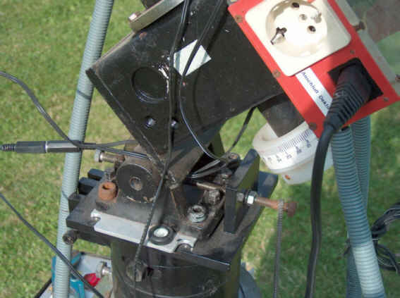

aici placa de montat optica, plus tangential-ul
 Marime fisier:  35.03 kb
 Vizualizat:  de 10550 ori

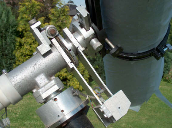

aici arata tangential-ul cu care pot conduce fotografiile absolut fara shifting in amindouo directii
 Marime fisier:  28.41 kb
...vazut din fata
 Marime fisier:  26.37 kb

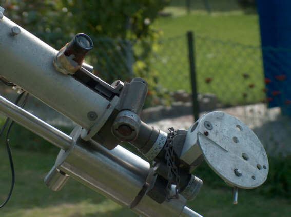

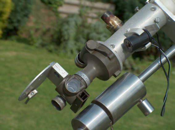

aici o poza de la declinatie unde arata un cautator pus pe axa. Sub cautator este axa contragreutatei, vazut din spate
 Marime fisier:  26.31 kb

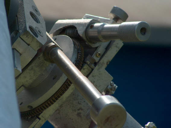

aici un detaliu care este la declinate, facut un melc care este pus in contra arc, si sa pot positiona obiecte fin
 Marime fisier:  23.14 kb
...aici mai aproape
 Marime fisier:  34.77 kb

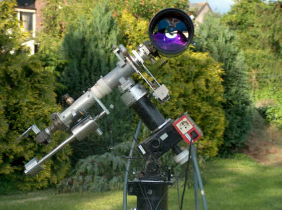

Poza asta arata montura cu un Mak rusesc 150/2140
 Marime fisier:  28.58 kb

sigur ca nu este secret Cool Very Happy .
Cum se vede, pe axa declinatie, acolo unde vine normal contragreutatea, este pusa o chestie de la un tanc. Aceasta chestie are un ocular si un obiectiv, inca niste melcuri ca sa pot fixa obiectivul cu placa aia rotunda asa cum imi trebue.
Cu acest instrument eu pot fixa fin toate obiectele stelare cu un al 2.lea telescop, sau cu o camera, fara sa trebue sa mut telescopul principal.
Ori cada folosesc amindoua pariti de la axa (pe o parte telescopul, pe alta parte ma uit prin instrumentul ala de la tanc, pot gasii toate obiectele foarte repede.
