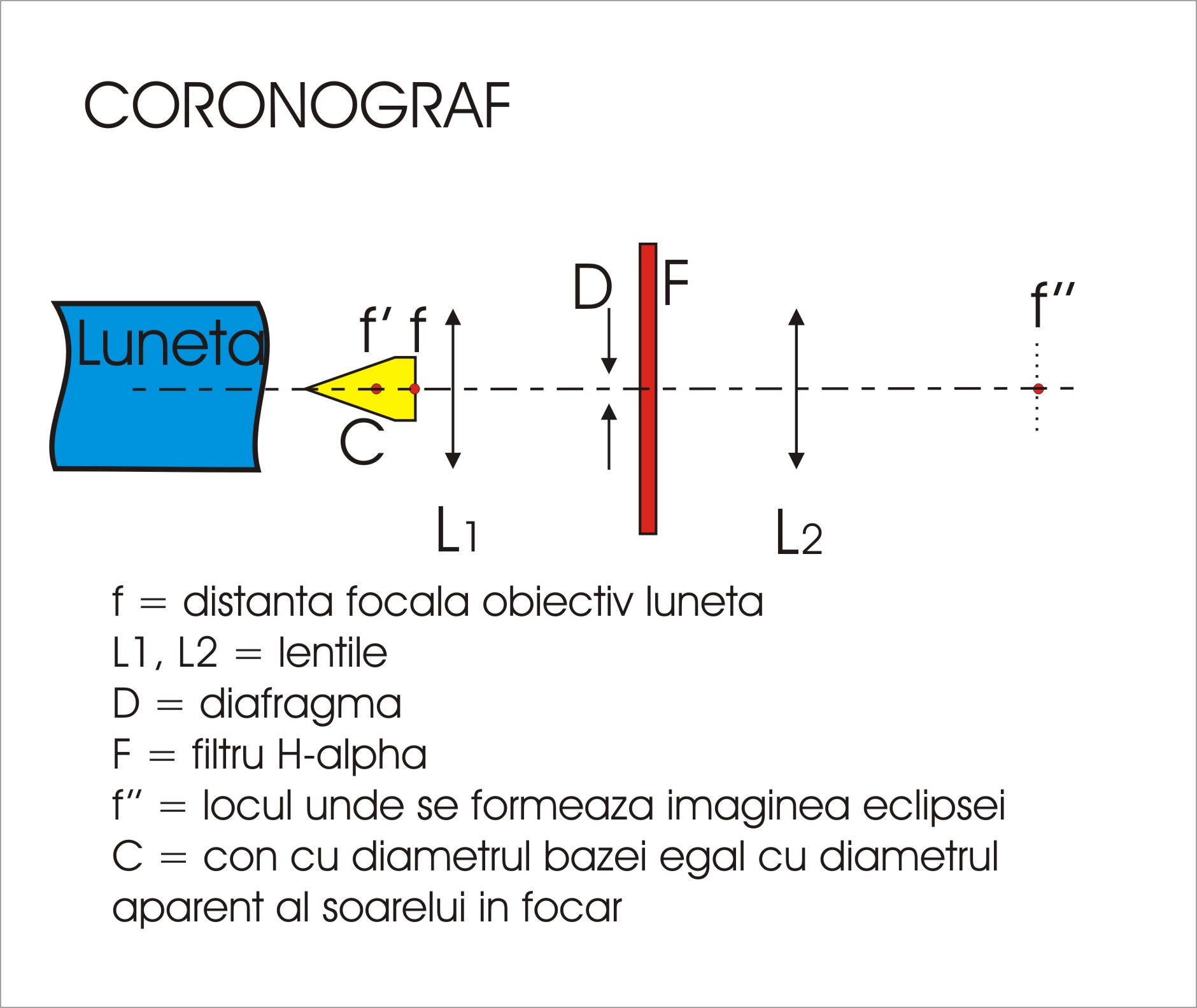

Titlul subiectului: Schema de functionare
Incep prin a posta schema de functionare a dispozitivului. Foarte important este conul care practic realizeaza eclipsa. Dat fiind ca diametrul aparent al Soarelui este diferit in cursul anului de regula se foloseste un set cu diametre diferite pentru a realiza o eclipsa totala. Interesant ca, din jocul diametrelor conului, se pot obtine si eclipse mai speciale ca de exemplu o eclipsa inelara.
Schema de principiu a Coronografului
 Marime fisier:  213.63 kb
 Vizualizat:  de 11137 ori
CER SENIN !

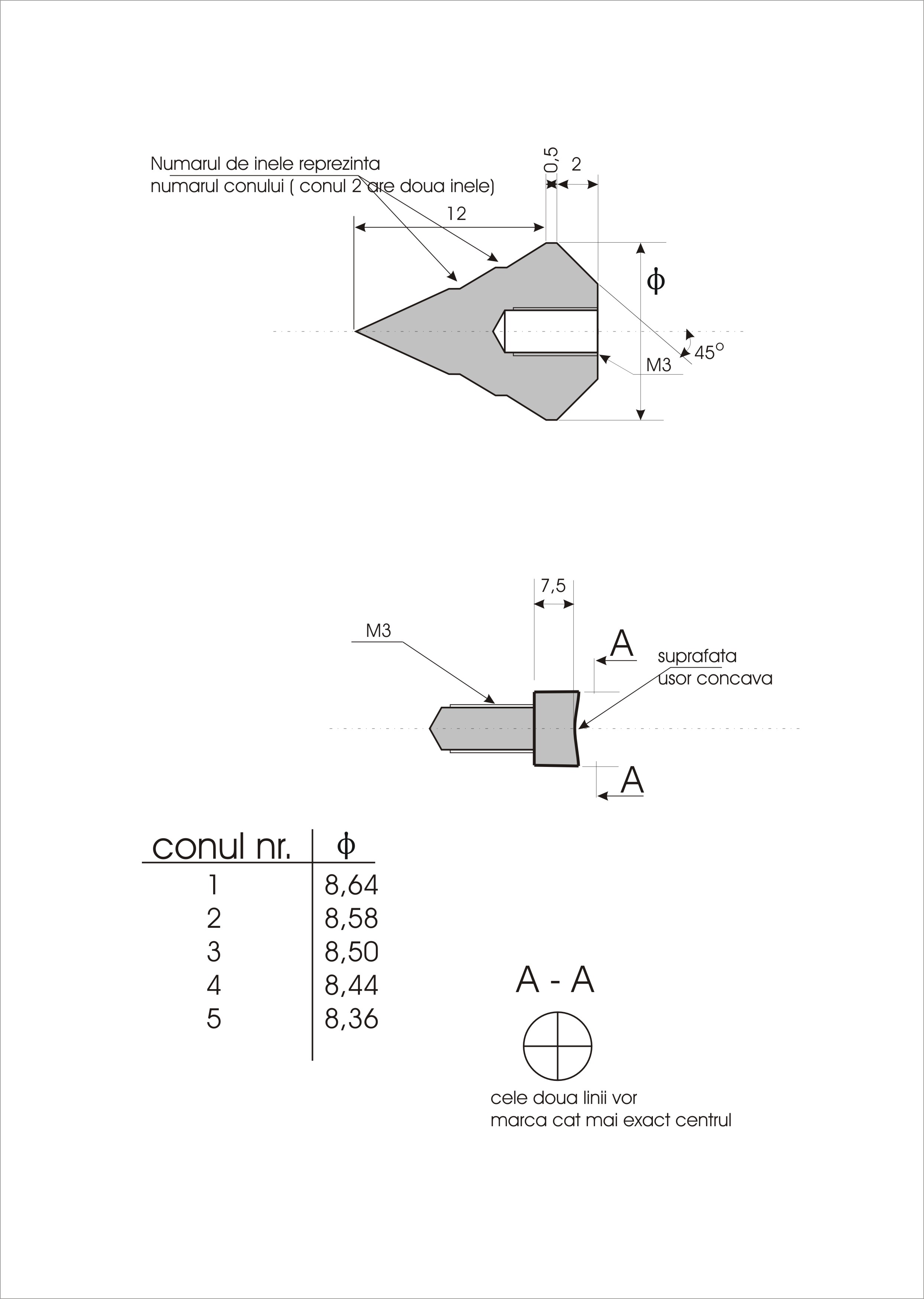

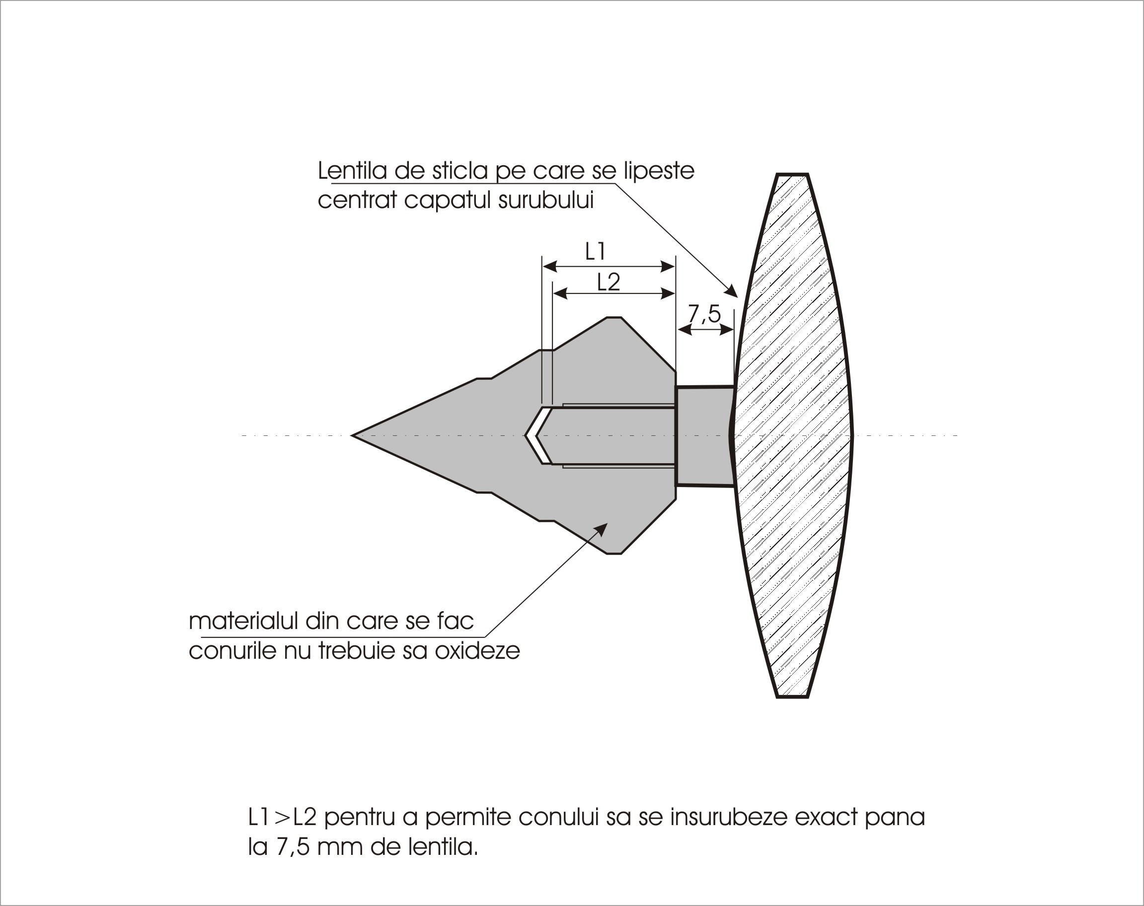

Titlul subiectului: Constructia conului
Conurile se realizeaza din metal. Nu se vopsesc si nici nu se protejeaza cu alte materiale. Fiind in focarul obiectivului sunt supuse la temperaturi mari.
Se lasa o distanta intre con si lentila constructiva. In cazul proiectului meu am ales-o de 7,5 mm. Diametrul conului la baza depinde exclusiv de focala obiectivului (marimea aparenta a Soarelui in focarul f). In schema prezentata obiectiul are o focala de 910 mm. Conurile au zgarieturi pe ele indicand numarul acestuia. Materialul din cae se executa conurile nu trebuie sa oxideze - am ales INOX. Surubul conului se poate lipi sau se poate da o gaura in lentila si insuruba. Eu am ales varianta lipita cu adeziv A+B.
 Marime fisier:  325.56 kb
 Vizualizat:  de 11121 ori
 Marime fisier:  288.51 kb
CER SENIN !

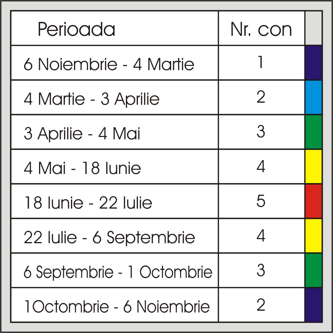

MesajTrimis: 20 Apr 2010 19:51 Download mesaj
Titlul subiectului: Folosirea conurilor
Tabel cu perioadele din an si diametrul corespunzator al conului de eclipsare.
 Marime fisier:  168.86 kb
 Vizualizat:  de 11109 ori
CER SENIN !
