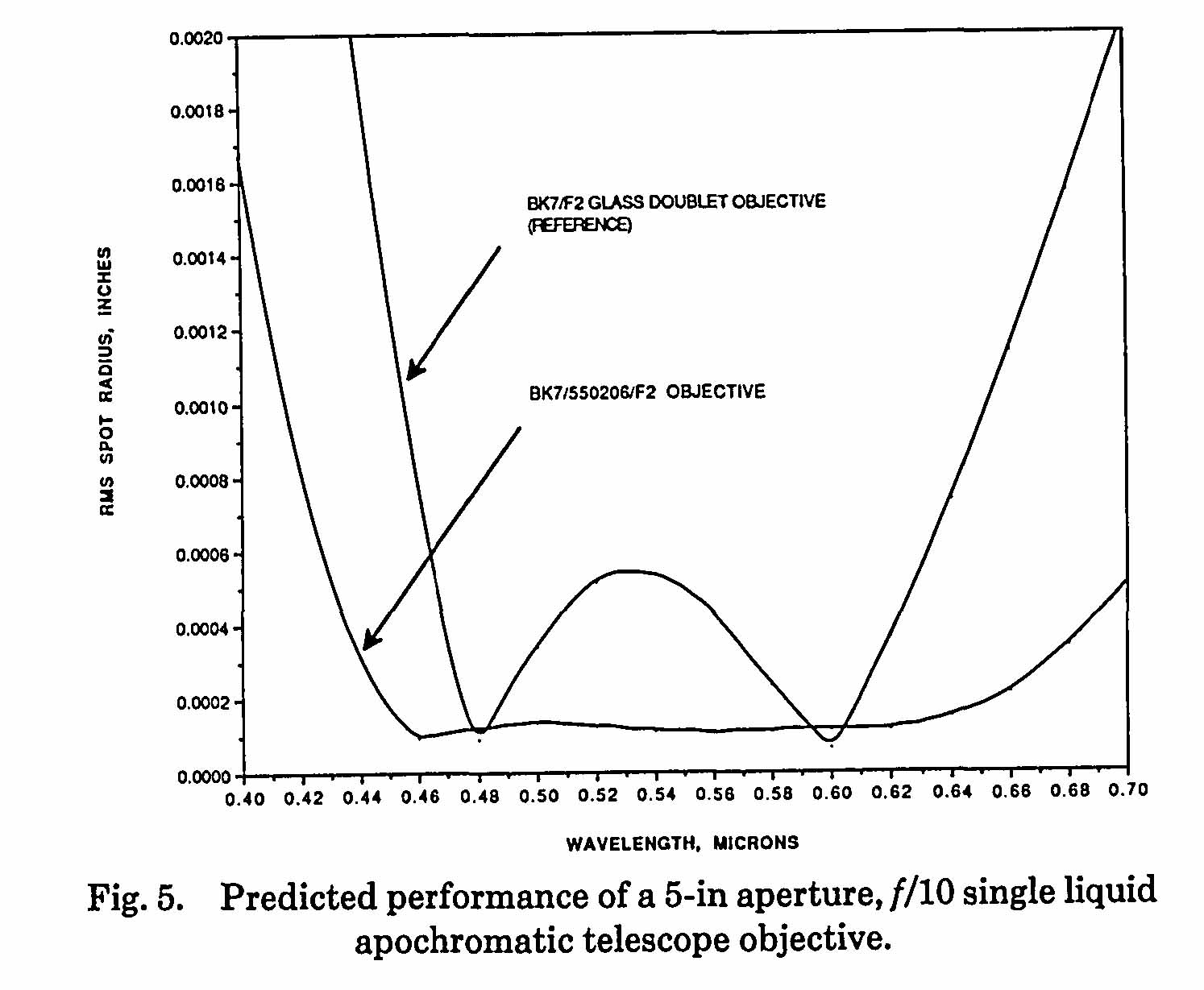

				Deschid acest topic nu atat pentru a-mi expune opiniile cu privire la optica folosita de acest gen de refractoare cat pentru a obtine unele informatii referitoare la performantele unui asemenea instrument.
Acum aproape un an am achizitionat un ED80 pentru astrofotografie dar pot spune cu mana pe inima ca acest instrument modest imi aduce mai multa placere decat orice al telescop de pana acum inclusiv Mak-Cass-ul de 150mm. In afara de apertura ED-ul este perfect iar imaginile oferite sunt incredibile.
Problema apocromatelor, fie cele propriu-zise, fie cele ED este si probabil va ramane foarte multa vreme de acum incolo costul foarte ridicat sau mai bine spus ridicol, ganditi-va ca un apocromat de 150mm se invarte undeva la 4000-6000 euro.
Avand in vedere ca un instrument refractor foto-visual ( F8 ) este greu obtinut folosind materiale ieftine si nu fara complicatii aditionale cum ar fi un numar mare de elemente optice sau suprafete speciale, ambele situatii implicand un cost proportional mai ridicat, consider optiunea unui refractor cu elemente lichide ca fiind un punct de plecare foarte bun.
Mai jos gasiti atasate cateva articole care abordeaza aceasta problema, cel mai interesant in opinia mea fiind ce al lui Sigler 1991 unde detaliaza constructia unui obiectiv de 100mm F8 folosind doua lichide cu indici de refractie speciali si sticle ieftine (Schott BAK2 si SF2).
Am trimis celor de la Cargille (www.cargille.com) un email solicitand informatii asupra celor doua lichide cu toate ca nu apar in catalogul lor dar avand in vedere ca articolul in cauza este vechi de aproape 20 ani m-as astepta ca si numarul de cod al produselor sa fie altul.
Oricum, dupa cum puteti vedea din atasamente, costul unui obiectiv de 100mm F8 este de 500$, ce-i drept la nivelul anilor 1991, chiar si asa cred ca orice complicatie mecanica necesara epntru etansarea celulei obiectivului este mult mai usor de razbatut decat costul sticlelor speciale folosite pentru un apocromat.
Tot cu aceasta ocazie rog putinii opticieni demni de acest nume de pe forum sa faca niste simulari cu parametrii obiectivelor de mai sus si sa le posteze aici poate poate unii din noi gasesc curajul sa se arunce la un asemenea proiect.
Eu personal dupa ce am simtit ce poate face un refractor bun cred ca merita, mai ales daca se incadreaza in capacitatea de plata a unui roman care traieste in Romania, cred ca acesta este in cele din urma scopul spre care tindem toti pasionatii de optica intr-un fel sau altul, altfel totul ramane la nivel de discutie fara o finalitate materiala.
Va multumesc

Am primit un raspuns din partea lui Robert Sach de la Cargille, foarte prompt si la obiect:
"Dear Mihai -
Thank you for your inquiry.  I believe that the nomenclature that Mr. Sigler used is the same as is used with Optical Glass.  His liquid code 400513 I believe is our Refractive Index Liquid Series AA n = 1.4000.  His liquid code 550206 is our Refractive Index Liquid Series E n = 1.5500.  Please see the attached Typical Characteristics Sheets.  You can order these liquids as follows:
Catalog # 1806Y Refractive Index Liquid Series AA n = 1.4000 +/- 0.0002 @ 5893A at 25'C
1 fl. oz. ....................$62.00
Catalog # 1843Y Refractive Index Liquid Series E n = 1.5500 +/- 0.0005 @ 5893A at 25'C
1 fl. oz. ....................$111.00
Please let me know if you have any further questions.
I would suggest that you download the order form from our website, www.cargille.com, complete all of the required information, including your credit card and shipping information, and fax this form to us at (973) 239-6096.
Best wishes -
Bob"
Din matrialele trimise de la Cargille rezulta o stabilitate foarte buna, nefiind detectate schimbari in proprietatile optice ale celor 2 lichide dupa 10 ani de expunere la soare.
Acum problema sticlei.
Dupa ce toata ziua am trimis mail-uri la mai toti producatorii de sticle optice despre care am gasit informatii cat de cat utilizabile ex: Newport Glass, Schott, Naked Optics si altii, am gasit cateva PDF-uri cu preturi estimative pe care l-e aveti atasate mai jos.
Arbitrar am ales un diametru de 140mm si o grosime de 25mm pentru blank-uri: 2 x BAK2 si 1 x SF2
Rezumat:
Lichide speciale:
Sigler 1991                        Cargille
400513                              AA n 1.4000              30cc - 62$
550206                              E n 1.5500                30cc - 111$
Total estimativ - 173$
Sticle
          Diametru    Grosime   Densitate  Nr  Greutate totala  Pret     Volum
BaK2  140mm       25mm      2.86g/cc    2   2196g             21$/Lbs 1098g
SF2    140mm        25mm     3.86g/cc    1    1482g            21$/Lbs  1482g
(Dupa cum puteti vedea in atasamentele de mai jos, pretul sticlelor variaza intre 4.40 - 100$/Kg pentru BaK2 si 6.30 - 100$/Kg pentru SF2)
BaK2 - 100.8$
SF2 - 69.3$
Total estimativ - 170.1$
TOTAL COST MATERIALE - 343$
In momentul de fata adevarata problema o reprezinta totusi costul sticlei, cel putin pana primesc un reaspuns.

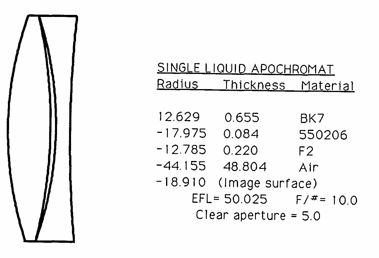

				Tinand cont ca e un obiectiv de 140mm, nu mi se pare un pret mare. Insa mai trebuie adaugata manopera pt. slefuit + tubul. Dar astea nu sunt o problema.
Ca necunoscator in domeniu, niste intrebari mi le-as pune:
- cum rezista in timp lichidul?
- cum rezista cu variatia temperaturii? deformare, inghet?
- cum izolezi celula astfel incat sa nu curga, mai ales in timp?
- nu ataca sticla? nu intra in reactie cu ea sau cu alte elemente invecinate?
- mai ai nevoie de coating pt. suprafetele dintre lichid/sticla?
- daca ideea e buna dece nu sunt astfel de produse? Sau n-am vazut eu. E drept ca am vazut celule oil spaced dar nu stiu daca e chiar aceeasi lucru. Oricum si astea sunt privite oarecum cu suspiciune (lichidul e el bun in pahar dar nu intre lentile   ).
LE: chiar era o gluma de 1 aprilie pe CN cum ca ED-urile astea moderne folosesc o sticla care "se pare ca se dizolva" in timp. Unii au crezut. Dar la lichide acest "cosmar" nu poate fi mai realist?

				"- cum rezista in timp lichidul?"
Din specificatiile tehnice afisate in pdf-urile de mai sus dupa 10 ani nu prezinta nici o modificare a proprietatilor optice, in plus, Sigler, in articolul din 1991 atasat mesajului cu care am deschis topic-ul spune ca dupa 3 ani nu a observat nici o modificare.
"- cum rezista cu variatia temperaturii? deformare, inghet?"
La fel, tot in articolul lui Sigler, gasesti explicatia, obiectivul cu doua elemente lichide este aproape atermal datorita sticlei din jur. In plus, din cele trei design-uri propuse, in cel care mi-a atras mie atentia lichidul are putere optica aproape 0 fiind folosit doar pentru a corecta spectrul rezidual, fiind foarte subtiri, elementele nu numai ca au un coeficient de deformare termic foarte mic dar si cantitatea infima a acestora implica o dilatare minima usor compensata de lipitura flexibila folosita la atasarea lentilelor de celula interioara.
Oricum, cred ca un dew-heater mai bunicel ar putea tine temperatura cat de cat constanta.
"- cum izolezi celula astfel incat sa nu curga, mai ales in timp?"
Vezi desenul schematic al celului de la sfarsitul articolului.
"- nu ataca sticla? nu intra in reactie cu ea sau cu alte elemente invecinate?"
La fel, din specificatiile tehnice nu reiese vreunul dintre acesti compusi reactioneaza cu vreun fel de sticla sau metal.
"- mai ai nevoie de coating pt. suprafetele dintre lichid/sticla?"
Nu...cred, din cate stiu eu despre optica adica destul de putin fata de altii, ar reprezenta in cele din urma un obiectiv cimentat sau de imersie, ai nevoie de acoperiri antireflexie doar la contactul dintre suprafete aer/sticla.
"- daca ideea e buna dece nu sunt astfel de produse?"
Nu sunt in masura decat sa imi exprim o parere foarte neavizata, dar la fel ma gandesc cum de marii producatori de refractoare high-end nu au adoptat sistemul optic folosit de Zeiss la seria APQ care au fost si raman in continuare cele mai bune.
Nu am idee, dar astept o simulare de la cei mai in tema ca sa vedem cu totii un spot-diagram, o optimizare, ceva ceva.

				Arata frumos, dar sunt curios daca spot-ul acopera un senzor DSLR APS-C (22.7 x 15.1 mm) si daca poate fi optimizat la un F8.
Coma vad ca e o problema.
Cu toate ca un obiectiv cu doua lichide este atermalizat, cred ca in acest moment este o complicatie un pic prea mare asa ca am sa ma limitez la cele cu un singur lichid. Pe de alta parte oiectivul cu doua sorturi de sticla si doua lichide nu este ecromat, nici apocromat ci un superacromat....food for thought.
Dintre acestea cel din imaginile atasate pare a fi foarte promitator.
Secventa este urmatoarea: BK7/550206/F2
SINGLE LIQUID APOCHROMAT
Radius   Thickness  Material
12.629    0.655        BK7
-17.975   0.084        550206
-1 2.785  0.220        F2
-44.155   48.804      Air
- 18.910  (Image surface)
EFL= 50.025 F/-= 10.0
Clear aperture = 5.0
"With this choice of materials, simultaneous correction
for chromatic aberration, spherical aberration, and
coma is not possible. With a liquid between the two
glass elements, the design is similar to a cemented
doublet. It is known that coma correction in cemented
doublets requires a careful choice of glasses. An
example of a glass-liquid apochromat (using normal
dispersion glass) corrected for chromatic aberration,
spherical aberration, and third-order coma is SK6/
550206/F8. This choice of glasses was not used in the
test objective as it was desired to demonstrate apochromatic
color correction using liquids and only the
most common normal dispersion glasses."
Cred ca momentan, acesta ar fi cel mai usor de realizat dpdv mecanic.
Am sa revin maine cu un proiect de celula care imi pare destul de rezonabil.
