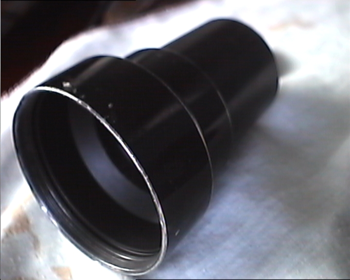

Ceea ce am construit eu e cel cu nr. 3 despre care facea referire si d. Pteancu. Lentila de ochi e o biconvexa asimetrica (nu stiu daca e "lentila de cea mai buna forma" ), montata cu partea mai curbata in interior. Meniscul are ambele curburi ceva mai pronuntate . Nu-i cunosc provenienta, poate e de la un erfle mai vechi. Focala ansamblului e in jur de 32 mm.

Ocularul e un Konig I veritabil Very Happy
Acum m-am prins la ce zici tu menisc, este de fapt un dublet acromat lipit cu rol preponderent in corectia aberatiilor.
Aportul lui la focala finala a ocularului e mai mica.
De obicei lentila de ochi e o plan-convexa montata cu fata plana spre ochi dar in functie de sortul sticlei folosite poate "cere" o convexitate mica si pe aceasta fata.
Se pare ca ai nimerit o combinatie buna, sa-l folosesti la cat mai multe observatii Very Happy

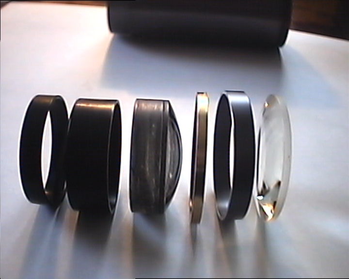

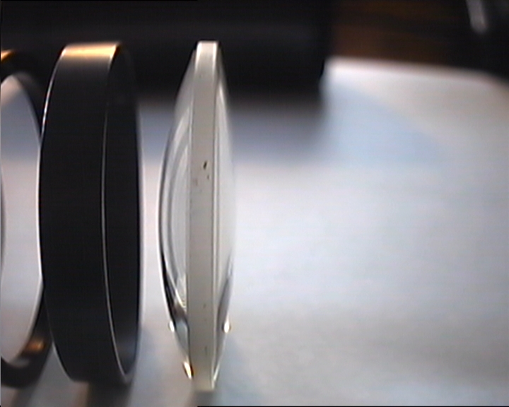

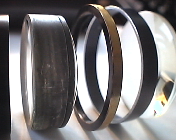

Inca un "Konig" Smile home made , de data asta cu lentila de ochi un dublet frontal de la obiectivul zoom al unei camere Panasonic veche. Corectorul e de la o luneta de ochire abrutizata de fostul proprietar. Carcasa ocularului e de la un 'Supercin' 11.2\50. Imagini f clare si un usor cromatism lateral. Poate ar merge o diafragma de camp mai mica. Curand voi incerca o varianta cu o lentila de camp de 60 mm diametru. Cea de ochi de 33mm diam. Distanta dintre ele va fi foarte mica. Marius P. , mersi pt explicatie !
Lentila de ochi de 40mm diam si corectoarea de 32 mm diam.
