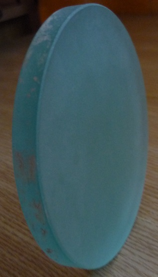

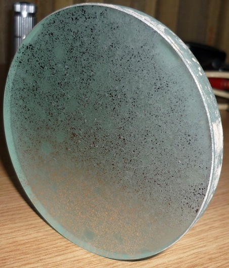

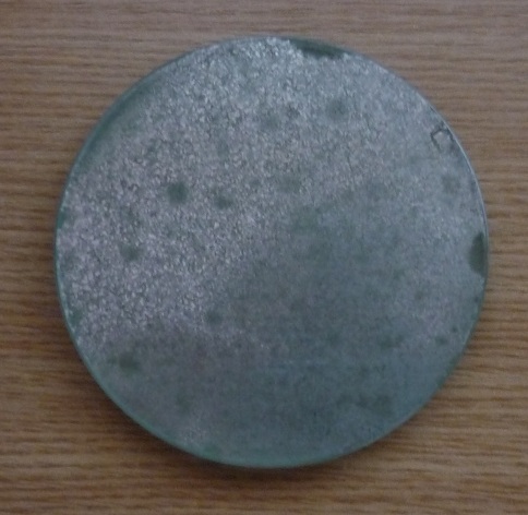

Am primit un telescop, a fost tinut in pod cativa ani si s-a dus oglinda de la umezeala. Se mai poate repara ?

Nu cumva oglinda era argintata ? parca nu as crede sa se duca aluminiul chiar in halul asta nici daca il tii scufundat in apa.

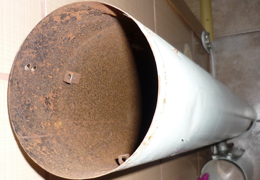

telescopul este ruginit bine de tot da ii schimb carcasa sau o curat

Sigur a fost argintata Confused Zic din amintiri...argintul nu stiu daca rezista mai mult de cativa ani...cred ca 5 e mai mult decat optimistic.
Oglinda se poate salva. Se da jos stratul de argint, eventual se poate verifica si starea suprafetei optice si corecta, apoi o acoperire noua cu aluminiu.
Partile metalice ale tubului se poate incerca cu solutie WD40, inmuiate bine si curatate de cateva ori pana dispare rugina.
Daca poti sa pui cateva poze si cu tubul optic....
Am vazut si pe cloudynights restaurari de genul asta si cu rabdare se poate face ca nou. Dar e mult de munca la curatat, eventual refacute unele piese.

Nu arata deloc a oglinda argintata . Daca nu au dat peste ea oxizii de azot , atunci ar fi trebuit sa fie inegrita de la hidrogenul sulfurat din ambient. Mie-mi pare mai degraba o oglinda aluminizata atacata de ceva lesios (caustic), cum ar fi soda de rufe sau chiar saramura.

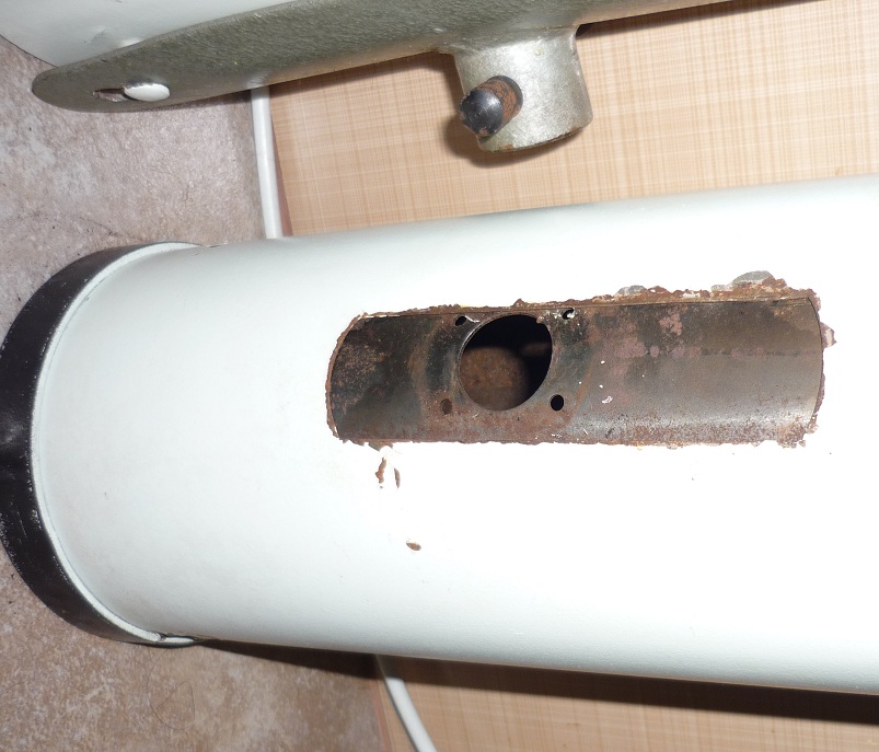

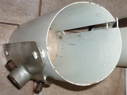

Cateva poze
Stiu ca e antic da e bun si asta
Tub
 Marime fisier:  186.68 kb
 Vizualizat:  de 9500 ori
Prindere ocular + "Focuser" :))
 Marime fisier:  150.27 kb

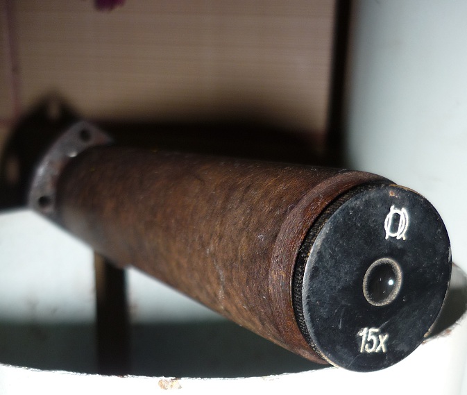

Ocular
 Marime fisier:  104.94 kb
Prindere pentru trepied
 Marime fisier:  71.34 kb

Dupa mine, cea mai buna solutie este sa aluminizezi oglinda doar dupa ce, in prealabil, va fi supusa unor teste optice pentru a verifica daca merita efortul si cheltuiala pentru realuminizare si reconditionarea instrumentului.
Unii dintre colegii de forum sunt, cu siguranta, capabili sa faca aceste teste (vezi la aceasta sectiune oamenii activi pe putinele topicuri de optica).

Tubul ar trebui reconditionat , in ce priveste oglinda primara trebuie testata ca apoi sa se decida daca merita sa fie aluminizata.
Domnul Stanescu de pe forum va poate face aluminizarea si controlul optic.

Asa oglinda in halul acesta n-am mai vazut, pacat de telescop ca fost tinut degeaba in loc sa fie pus la treaba. Sad
Dupa ce va fii aluminizata oglinda va arata ca noua, problema este daca optica este suficient de buna, daca nu ar trebui o reslefuire, dar din cate am vazut in poze oglinda pare bunicica,(inafara de stratul de AL) dar un test optic trebuie facut.

Parerea mea, daca reusesti sa determini caracteristicile telecopului ( focala, diametru, etc), caracteristici care probabil nu ar trebui sa-ti puna probleme, atunci cauta telescoape cu caracteristici similare, vezi pretul, si pune in balanta cu recuperarea. Personal, dar asta e doar felul meu de-a fi, nu m-as mai complica, ceva nou aduce satisfactii mult mai mari, iar la telescopul tau e de munca.
Spre exemplu pune aici caracteristicile si cei de pe forum isi vor spune parerile.
