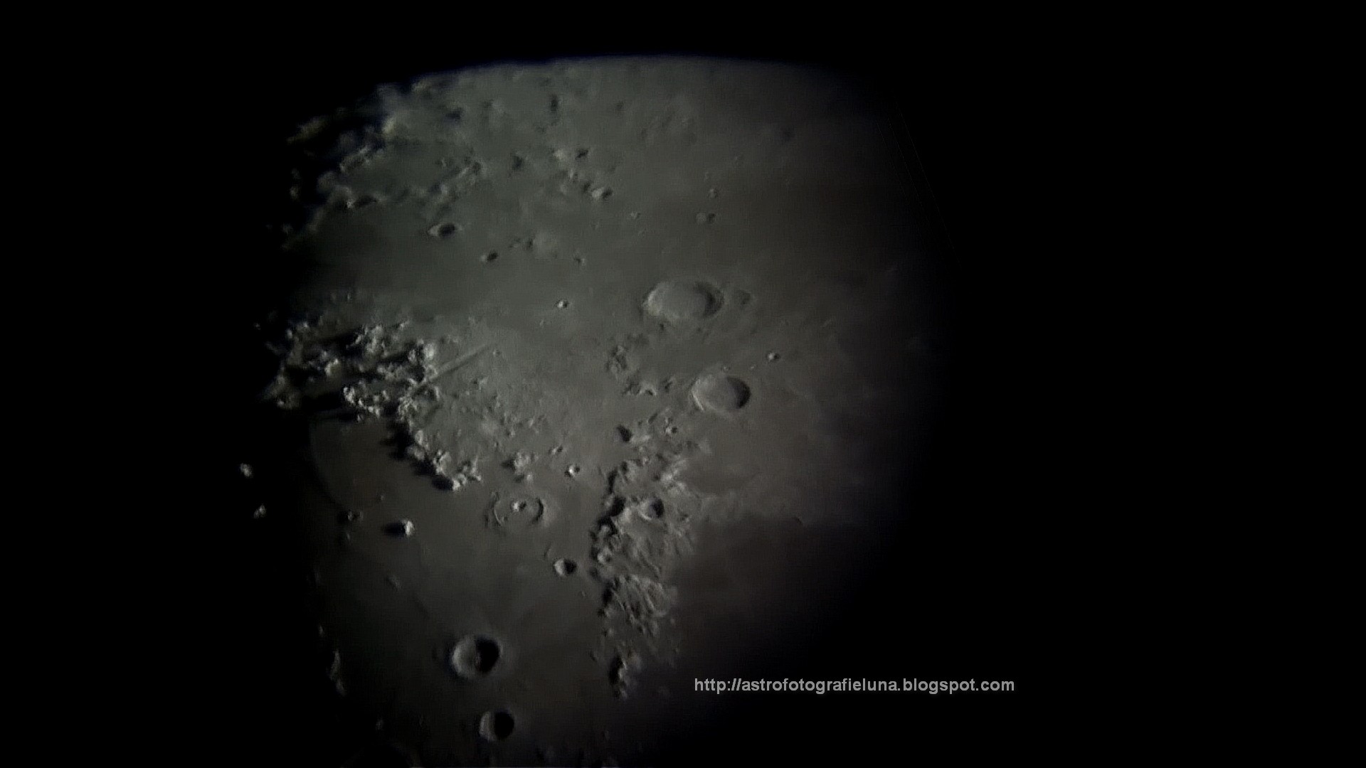

Luna fotografiata in 14 11 2010 celestron 8 inch plossl 20 mm camera sony cx105 procesata cu registax Wink

Incearca sa maresti zoom-ul la camera sa scapi de vignetarea enorma spre marginea imaginii Wink in rest esti pe drumul cel bun.

Nu te mai chinui cu camera Sony ia un DSRL si faci poze fara puzderia de lentile prin care se chinuie Luna sa ajunga la cip Idea

Stanescu Octavian a scris:
nu te inteleg.am dslr nikon d80,am inel T pt telescop,dar intelege te rog ca nu pot ajunge cu el la un asemenea zoon pe luna.Am multe poze facute cu dslr dar nu se apropie mult ca nu folosesc ocularul.trebuie dat jos.AI TU ALTA SOLUTIE?poate nu stiu eu.of

daca vrei marire mare citeste pe aici http://www.astronomy.ro/forum/viewtopic.php?p=46717#46717
daca -ti place cum iese luna cu instrumentul din link iti faci si tu unul Wink

Ce fel de telescop ai? Newton sau un Cassegrain?
Poti folosi o lentila barlow la care desfaci filetul cu lentilele si le fixezi in focuser, astfel poti monta si adaptorul T impreuna cu aparatul foto.
Poti incerca cu un barlow sau telextender 2x - 5x - in functie si de cat iti permite calitatea opticii instrumentului.

Victor, se vede treaba ca iti place sa faci poze la Luna. E tare bine, toti am inceput cu asta Very Happy
Vad ca ai si instrumente adecvate (pe care multi altii, chiar cu "vechime" in ale astronimiei de amatori nu isi permit nici sa le viseze) deci te poti socoti norocos.
Acum, e bine sa incepi sa inveti sa le folosesti. Exista o multime de materiale de studiat pe tema asta si cred ca e bine sa iti rezervi timp pentru a te pune putin la punct.

Victor, poti folosi un adaptor de proiectie cum ar fi cel de aici:
http://magazin.telescop-expert.ro/adaptor-de-proiectie.html
sau poti folosi un adaptor universal:
http://magazin.telescop-expert.ro/adaptor-...ersal.html

Cel mai simplu iti iei un webcam si ii scoti lentila si il folosesti prime focus. Filmul astfel obtinut il stacuiesti.
Si mai bine iti iei si un barlow mai de calitate si repeti pasul 1.
Cu dslr merge daca ai un barlow mai mare de 2x ca e senzorul prea mare si nu ies detaliile asa de bine. Acu depinde daca ai newton iti trebuie mai mult, daca ai SC o focala de 4m ar fi suficienta pt. dslr.
Sau incerci sa montezi camera mai bine ca pare inclinata fata de planul ocularului si pare si descentrata, dai un zoom pe la 2-3x cat sa scapi de vignetare.

Victor, mai poti poti folosi o lentila Barlow (poti incerca si mai multe puse una peste alta) pentru "zoom" (de fapt amplificare) mai mare.

Daca insa insisti sa faci poze cu aparat caruia nu poti sa-i demontezi obiectivul e foarte bun un adaptor din acesta:
http://www.astronomy.ro/forum/viewtopic.php?t=6303&highlight=

Dupa atatea sugestii am uitat sa zic ca detaliile sunt destul de bune, frumos, dar ar iesi rezultate si mai bune daca imbunatatesti tehnica.

Victor a precizat ca detine un DSLR si un adaptor T pentru telescop. Nu vad de ce tot ii recomandati acele adaptoare care nu-si au rostul decat in cazul unui aparat compact!
MesajTrimis: 19 Noi 2010 17:34 Download mesaj
Adaptoarele erau recomandate pt. camera video, vad ca ii place sa o foloseasca in detrimentul dslr-ului. Si erau doar recomandari nu litera de lege Laughing

Sunt prea scurte adaptoarele astea pt o camera video...pentru majoritatea camerelor video..or fi si mai slim Very Happy
