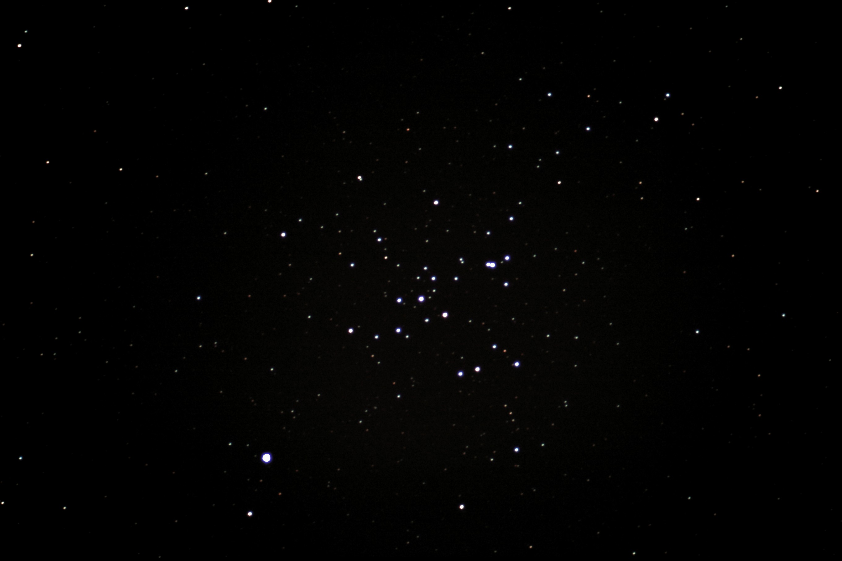

In sfarsit, am inceput sa "precep" cum se lucreaza cu softul pe care-l am din ianuarie... Mi-e lene sa scriu algoritmul procedural folosit; daca va place, postati "wink"; daca nu, un "lol"...

Refractor acromat, neghidat, DSLR, crop din original + contrast ridicat pentru a scapa de aberatiile cromatice? ..... detalii .... ca mai mult nu pot estima Smile Wink

Mi-a trecut lenea:acromat 120/1000, ghidat manual cu refractor 70/500, Canon EOS 400D, filtru Neodymium 2 inch, 10x60sec., calibrate simplu (doar dark-uri), stivuite si canalul albastru a suferit 25 iteratii de convolutie Lucy-Richardson, apoi remixate LRGB cu alte modificari ale unor slide-uri, totul in AIP4Win. Galusca din dreapta inelului de stele din centru (2 cm dreapta si 1 cm mai sus), se datoreaza depasirii de tip Full-well capacity- limita max. in ADU a fotosite-urilor care contin pixelii efectivi... Mai pregatesc acum o varianta in care, sper, galusca se va transforma in dubla optica reala... Am si destul de mult de invatat tehnici astrofoto si proceduri soft etc.

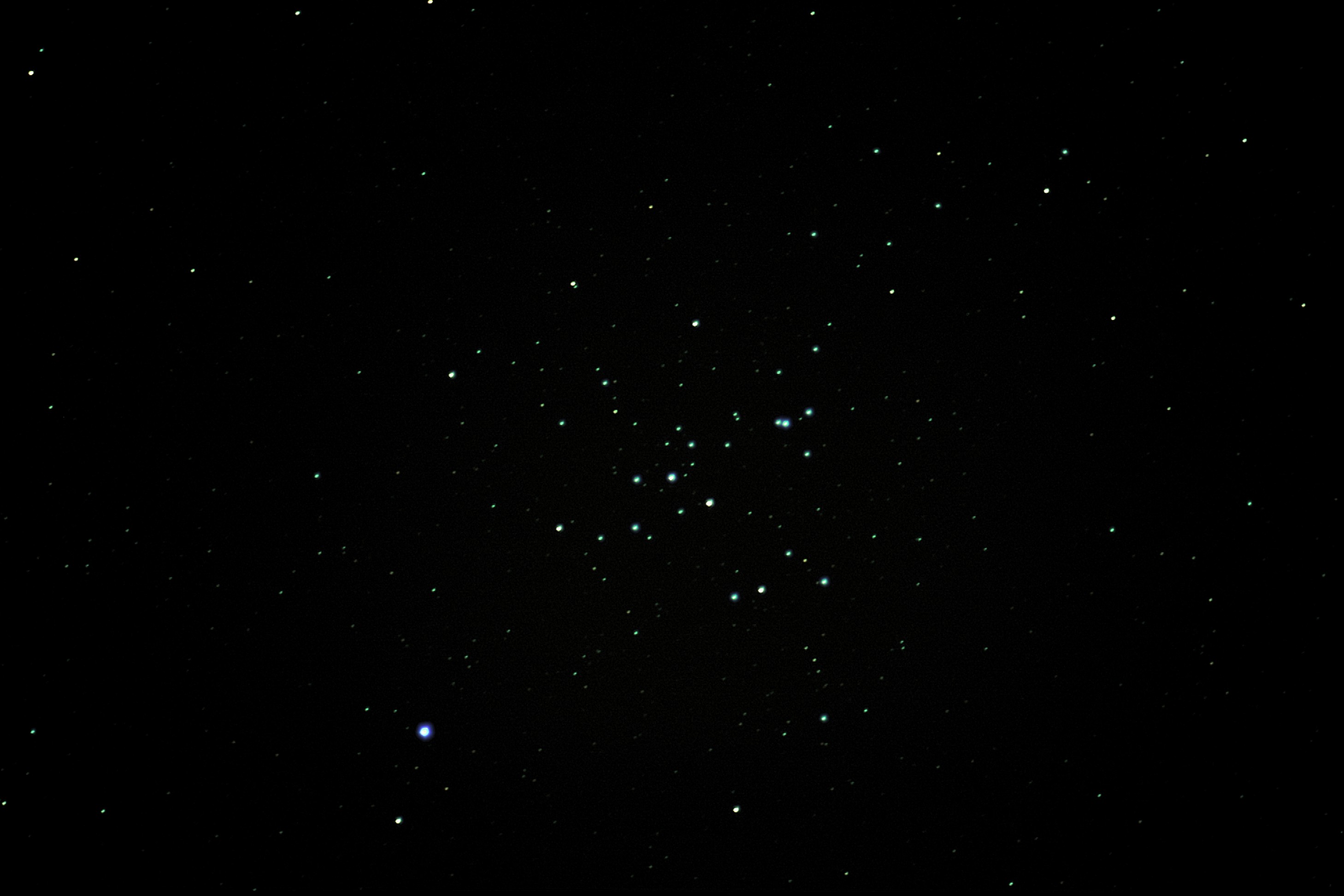

Victorie!!!
Galusca a disparut... a ramas o stea mai jos in stanga si-mi tradeaza acromatul; razi Achy!!!

ai muncit atat de mult la prelucrari pentru poza asta ??
eu zic ca o singura expunere poate scoate ceva identic . dar e bine poate ca practica sa incepi cu un roi .

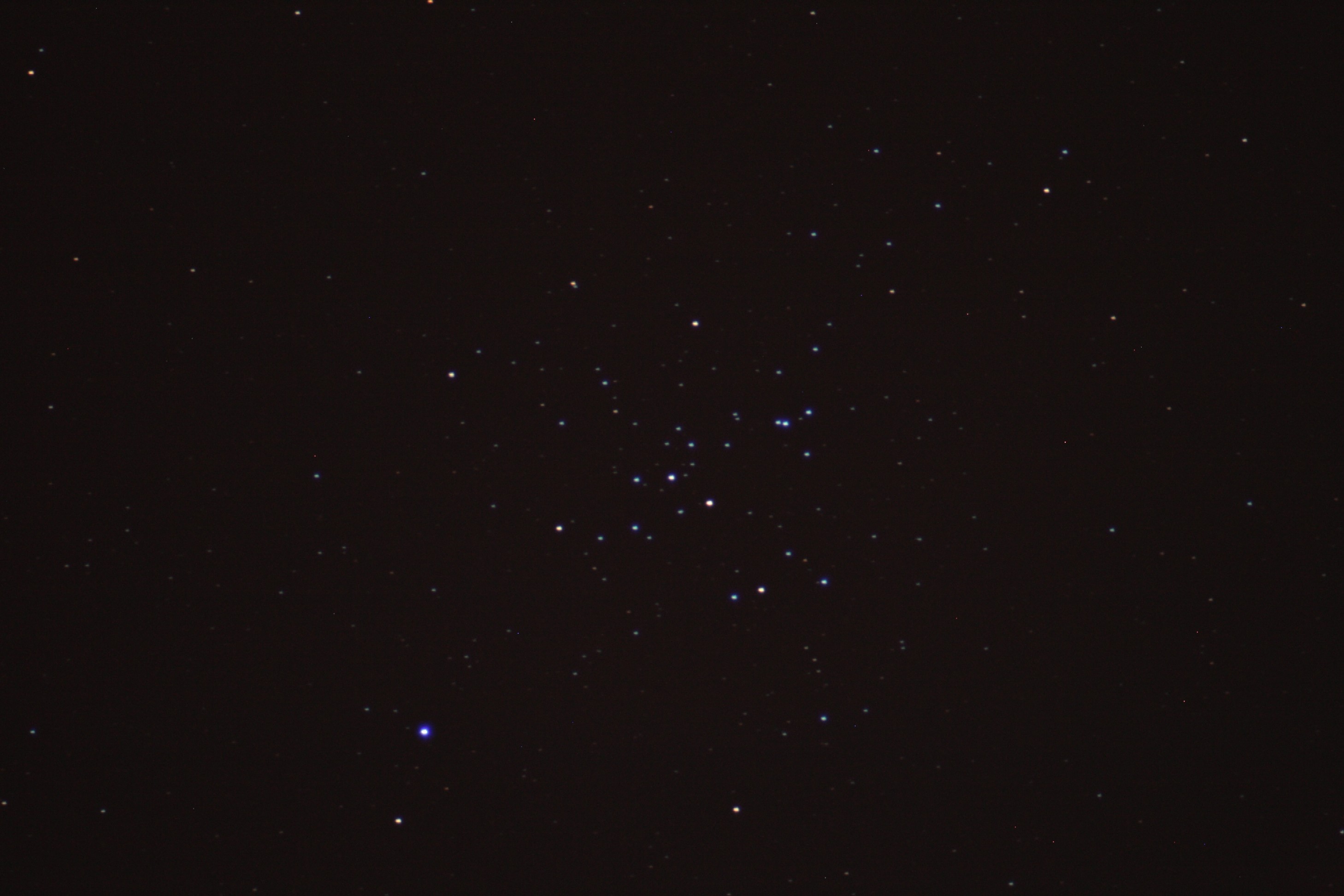

Cu roiuri am inceput din 2007. O singura expunere de 10 minute ar fi avut un background rosiatic...este sensibilitatea senzorului in domeniul 692 nm, sau cat o avea rosul... un exemplu de doar 60 sec, atasat:
este cel folosit ca master pt. aliniere si stacking.

Decat sa adaugi atatea filtre mai bine iti iei un instrument mai bun si cauti un loc cu cerul mai decent, nu din Bucuresti. Chiar la centura si cerul cred ca este de 10x mai bun.

Lucrez in invatamant... asa ca mai bine iau filtre si, daca am creier dotat cu ratiune, voi folosi teorie+ soft si tot va iesi ceva frumos; din sept. 2007 de cand am refractorul am iesit o singura data din Bucuresti cu tot echipamentul-in 29-30 oct.- multumiri lui C. Danescu (jimao22). Sper intr-o colaborare permanenta. Multumesc pentru mesaj Very Happy

Eu parca vad mai buna prima poza postata. Si eu ma joc de ceva vreme cu pozatul cerului dar, inafara de cateva cu Soarele si Luna, nu prea mi-a iesit ceva demn de postat. Mai am de munca. Wink

Daca-mi permiti, cateva sugestii...
Ai procesat excesiv pozele: unu, ai ridicat negrul prea mult, astfel ca ai fundal cu rgb 0,0,0. Incearca mai degraba sa aduci nivelul de negru incat sa ai background la ~10 pe fiecare culoare (sau daca nu iti place cu fundal neutru, putin mai mare pe albastru). In felul asta pastrezi mai multe detalii (daca exista) si fotografia arata mai natural.
Doi: la roiuri, in special cele deschise, cel mai dificil e sa pastrezi culorile stelelor (expuneri scurte si atentie la procesare). In subframe-ul pe care l-ai postat ai informatie de culoare, iata-l doar cu fundalul neutralizat si un pic de levels.
Ai stelele un pic alungite (ghidaj). Pe-asta mai ca n-as fi zis-o, toata admiratia ca te incumeti sa ghidezi manual Smile Succes!

Eu apreciez efortul lui Dan,mai ales ca a ales sa abordeze roiuri de stele. Din punctul meu de vedere, roiurile globulare reprezinta cea mai grea incercare in astrofotografie, urmate de roiuri deschise s.a.m.d.
Mergi totusi pe varianta propusa de Catalin Paduraru. Un ED 80 se pliaza perfect pe DSLR-ul tau.
