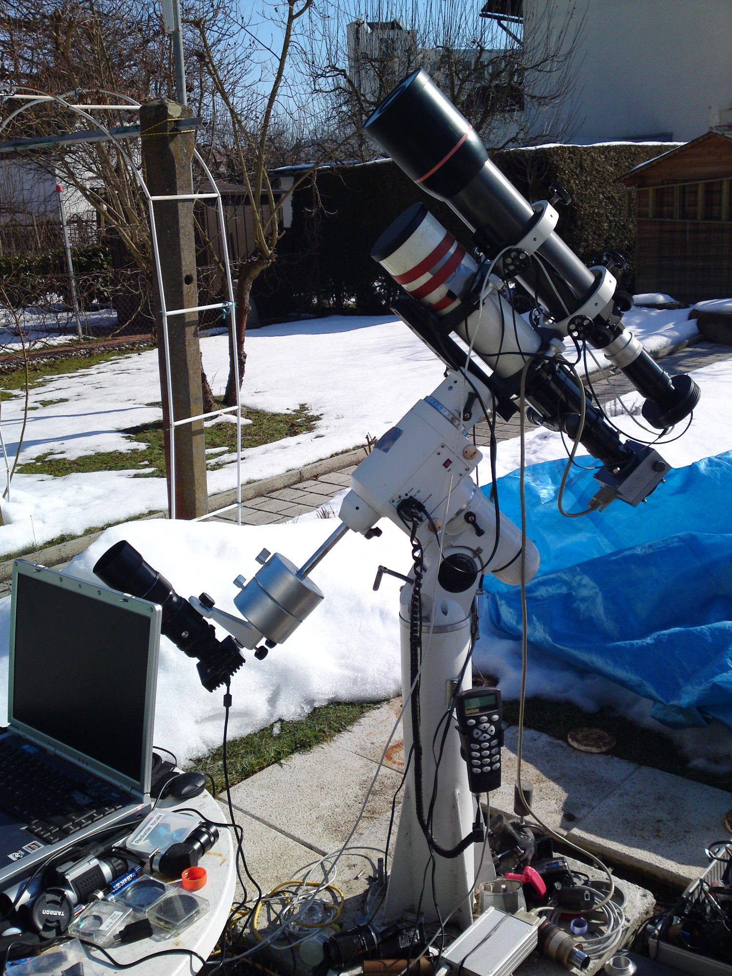

Ahoi Bogdan,
pentru setup-ul tau o luneta de ghidaj poti face dintr-un obiectiv vechi (M42 sau T-2) cu focala de vreo 300 daca ai, daca nu atunci o luneta simplista cu focala de 400 ar fi mai mult decat suficient.
Pentru web-cam in general as recomanda IR/UV cut pentru a reduce o parte din aberatia cromatica, eu am folosit un filtru galben cu rezultate bune, acum folosesc un UHC-S ca altfel nu am unde sa il pun si e pacat sa stea.
Deci dupa parerea mea interesante ar fi:
Skywatcher Mercury 705 - 70/500mm 96,00 EUR
Skywatcher Startravel-80/400mm 99,00
Al doilea punct este: in general, la optica de ghidaj (care este cea mai ieftina componenta din sistem) focusorul nu este de o calitate prea buna deci trebuie un pic ajutat..
Cu Phlipps iti trebuie un F cat mai mic, la F/10 e chiar loterie gasirea unei stele de ghidaj.
Pentru prindere ori folosesti inele proprii ale opticii ori o montezi in inele de fixare care poseda cate 3 suruburi (la 120°).
Iti atasez o poza cu sistemul meu ca sursa informativa.
Bafta

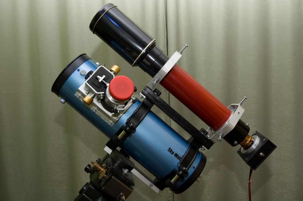

Unii au reusit sa ghideze excelent si cu un finder de 50 mm modificat incat sa accepte camera de ghidaj:
http://eder.csillagaszat.hu/my%20equipment/equipment_new_en.htm (vezi mai jos pe pagina la setup-ul cu care baiatul asta s-a dus in Namibia Smile)
Eu voi incerca cu o luneta de 70/500 mm (v. poza)
