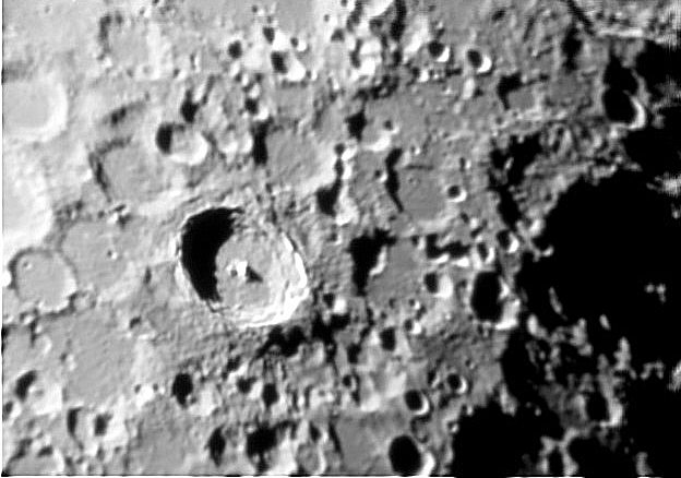

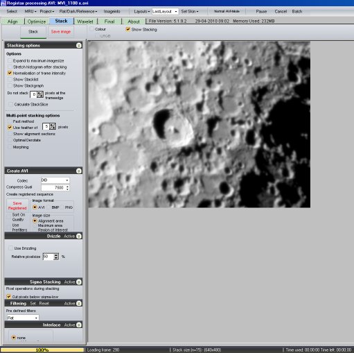

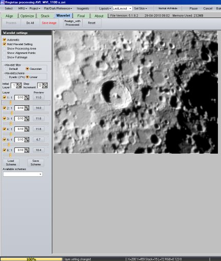

Am luat un film cu un crater, am decupat secventele cand era cat de cat stabil, dar totusi se deplasa din centru spre margine ca nu era pusa corect in pol. Si am parcurs pasii 1->6. Singura chestie pe care nu am inteles-o e cum aleg numarul decadre: din sliderul de jos, la pasul 2?
Filmuletul are ~500 cadre.
Acum vad ca a mers ok, n-a crapat, n-a generat benzi negre si dungulite pe imaginea finala. Totul a durat max. 1 min.
La sfarsit ma asteptam sa faca ceva minuni, in film se disting din cand in cand, local, detalii clare, dar pe imaginea rezultata apar cam soft, le-am mai reglat din sharp, doar asa au inceput sa apara.

Dupa align a plimbat patratelul si a urmarit craterul
 Marime fisier:  53.22 kb
 Vizualizat:  de 13856 ori
Stack si imaginea finala
 Marime fisier:  44.47 kb

din ce vad s-au selectat doar 15 cadre din 500 cam putin . dupa aliniere trebuie sa scazi pretentiile ce sunt la tine 95 (sub grdient2) daca scazi spre 70 ai sa vezi jos ca cresc cadrele de la 15 spre 500.
MesajTrimis: 16 Feb 2011 01:45 Download mesaj
Te referi la stacksize 13/521 din pas 2.jpg?
L-am coborat la 70, dureaza ceva mai mult, sau a obosit laptopu, e totusi 1 noaptea. Acum zice stacksize 510/521. Tot procesul a durat cca 5 min, rezultatul pare mai slab (mai putine detalii).

pai acum la 70 a luat toate cadrele si alea proaste jongleaza din numar si urmareste sa ajungi la 200 cadre din 500. incearca 80-89 si bati manual din tastatura ca din mouse sare din 5 in 5.
MesajTrimis: 17 Feb 2011 02:02 Download mesaj
Am mai incercat ~150, pare ceva mai bun decat precedentele, insa am observat niste linii in partea de sus, care ar fi explicatia?

Pai linile de sus simplu de explicat sunt urmele cadrelor fugite din erorile de aliniere, urmarire ale monturii.
cu un pic de procesare ies detali mai fine Wink
