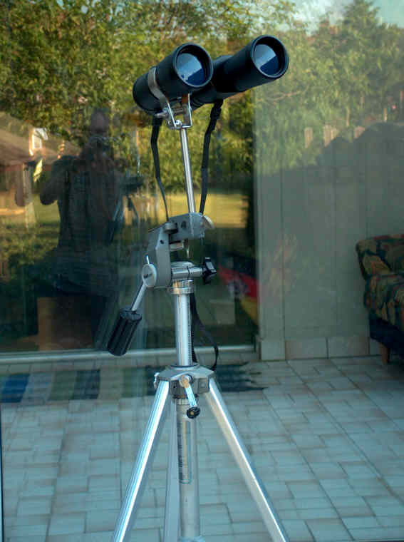

Eu am postat intr-o alta discutie de inaine despre binocluri, 2 poze facute prin binoclul meu. Amandouo poze le am facut, tinand si camera si binoclu in mana, nu sant pretntioase. Pozele sant facute "one-shot" si nu sant prelucrate.
Pentru a face poze prin binoclu, trebue cel putin binoclu fie pus pe un treipied, cumva montat, sa stea stabil.

binoclu pe treipied
 Marime fisier:  37.85 kb
 Vizualizat:  de 8143 ori
