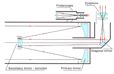

Se poate ca la tipul ala din Singapore, avea ceva stricat la justatia/colimatia Makului, cine stie.
Dar ce a spus Vixen, ca acest instrument nu se poate uza a face poze terestre, apara ca aia care au dat raspunsul asta, nu sant cam desfarcuti Laughing .
Cu fiecare Mak se pot face poze terestre. Daca pui o camera foto la un Mak, SC, Newton, Refractor, cine stie ce fel de telescop, poti sa faci poze terestre.
Special la Mak/SC si fiecare tip de telescop cathadioptic trebue fie pusa o casca de roua, ca acea placa de geam in fata opticei poate prinde reflexe luminei si le arata cumva ghost pe poza.
La sistemul Mak "Klevtsov" care si acel Vixen sau instrumentele TAL, au un fel de corector cum se vede in schema de jos, care sta intr-o cela, asa ca normal nu ar putea sa existe acele ghost facute de corector.
schema unui Sistem Mak "Klevtsov"
 Marime fisier:  7.73 kb
 Vizualizat:  de 9705 ori
schema unui Corector la un telescop Mak- tip Klevtsov
 Marime fisier:  3.76 kb

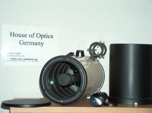

Tot nu inteleg: Ce-i o "casca de roua"? E ca un fel de filtru pus in fata obiectivului? Sau un fel de tub suplimentar pus in fata obiectivului ca sa nu bata soarele in el (de exemplu)? Embarassed Crying or Very sad
HoO_Germany
Data inscrierii: 13 Mar 2006
Mesaje: 1260
MesajTrimis: 03 Sep 2006 15:39 Download mesaj
stelaru a scris:
O casca de roua se zice pe engleza "dew-shield" pe romaneste nu stiu sigur.
Dar in poza de jos, vezi un telescop si la dreapta lui, un tub negru. Acel tub, este aceasta "dew-shield" care se pune in fata opticii
Sensul acestei "dew-shield" este sa apere Meniscus-ul sa nu se pune roua pe ea. Altfel nu mai poti observa, daca Meniscus-ul eset ud.
Teleskop Mak cu dew.shield
 Marime fisier:  29.05 kb
 Vizualizat:  de 9703 ori

stelaru
Data inscrierii: 10 Aug 2006
Mesaje: 569
Motto: Haideti sa haidem!
MesajTrimis: 03 Sep 2006 15:43 Download mesaj
Multumesc Robert!
Acum am priceput cum e.
E de fapt la fel ca la apartul meu foto: daca folosiesc obiective wide trebuie neaparat sa pun parasolarul (e un fel de "casca de roua..." Laughing ) altfel imi ies pete de flare pe poza, din cauza reflexiilor.
Probabil ca exista de cumparat asemenea dew-shelds, dar banuiesc si ca se pot face relativ usor din carton negru.
