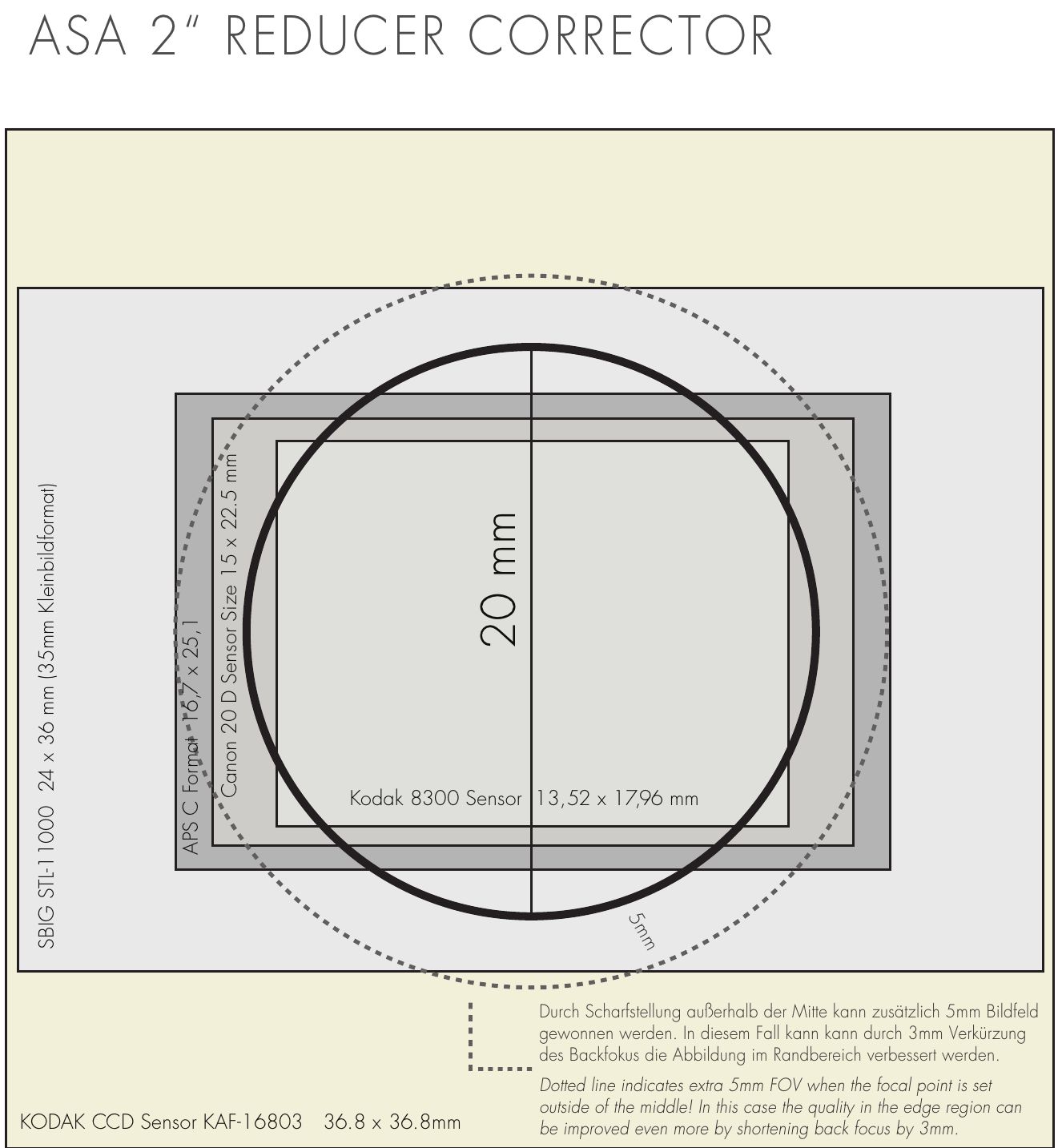

De ceva vreme ma chinui cu astrofoto. Pozele au inceput sa arate ok, de fapt sunt de 10 ori mai ok decat mi-am propus. Din nefericire pretentile mele au crescut in acelasi ritm si am ajuns sa inteleg ca sistemul meu chinezesc are o limita de care nu sunt foarte departe.
Camera color e ceea ce imi surade, datorita usurintei in utilizare si pentru o vreme voi ramane la DSLR care corespunde descrieri. Din nefericire asta imi impune timpi relativ scurti de expunere de cam 5 minute pentru fiecare cadru pentru a nu risca sa prajesc fiecare poza. Ca o paranteza nici nu am atat de mult timp liber la dispozitie, asa ca nu-mi permite nici timpul prea des sa aloc 2 zile unei fotografii.
Telescopul este de 200mm - va fi tunat (montura EQ6) insa cam cum il aduc mai jos de f5?
Intr-un alt topic m-ati sfatuit sa ma gandesc datorita faptului ca o oglinda la f4 are mai multe neajunsuri printre care si o corectie dificila a aberatilor geometrice.
http://www.astrosysteme.at/eng/correctors.html - primul din lista
Philipp Keller
This reducer, combined with a VERY GOOD parabolic mirror will beat every single Apochromat out there and you will have a much faster focal ratio.
Ok daca iau un corector bun si daca e asa 0,73x atunci pot avea o oglinda la f5 care e mai usor de slefuit la o precizie mai mare decat un f4. Cu acest corector as avea un F/D 3,65 si imagine de 2 ori mai mai luminoasa decat la f5.
1.Rezolv asa problema?
2.Odata folosit corectorul telescopul va fi la fel de sensibil la colimare ca un sistem f3,65 nativ fara corector?
3.Vad ca zona corectata este de 20mm cu posibilitati de extindere spre 25 daca sunt cuminte si reduc backfocusul cu 3mm si partea a doua nu o inteleg (focal point is set otside of the midle).
Oricum pare a fi aproape suficient pentru un senzor Canon. Imi imaginez ca si in afara zonei corectate va arata mai bine decat marginea de la Baader Mpcc sau ce se intampla apare vignetare la marginea campului?
Poate ma lamureste si pe mine cineva cum este treaba cu un asa corector.
e bun si un link in caz ca nimeni nu are rabdare sa-mi explice pe intelesul meu.
Ar mai fi si un corector Wynne insa de 3 inch care poate rezolva problema dar e cu 30% mai scump. De unde gasesc un focuser de 3 inch in caz ca ma dau bani afara din casa si unde gasesc sau cine face tuburi de 230mm de fibra de carbon in caz ca imi fac singur mecanica telescopului?

Salut Emil,
Nu stiu daca are cineva experienta practica, cu un astfel de corector in Romania, probabil ca sfaturi pur teoretice , o sa apara in curand.
Eu vvreau sa te intreb altceva, la banii pe care vrei sa-i investesti te-ai gandit sa cumperi un refractor ED sau APO la care vei gasi o gama mult mai variata de accesorii, este mai usor de intretinut de transportat si inca multe alte avantaje ?
Succes,in decizia pe care o vei lua.

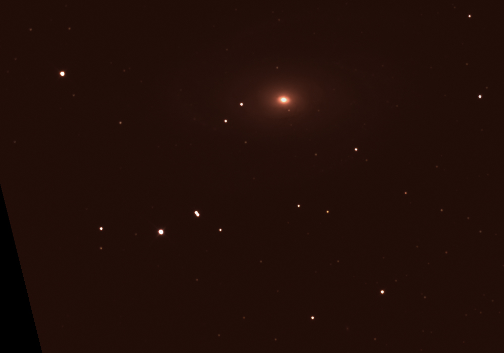

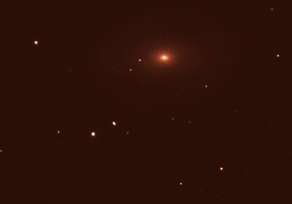

pozele mele s-au imbunatatit de cand folosesc acest corector insa pun asta pe seama imbunatatirii tehnicii de procesare, adunarii de mult mai mult semnal decat in trecut (multe ore de achizitie) + teperatura foarte mica de afara utila la un dslr cu incalzire.
aici e o stea dubla de anul trecut cu newton la f5 cu mpcc si acum cu cel dela ASA la f3,3.
Poze fara nici o urma de procesare doar aliniate.
iti trimit pe pm niste cadre raw.

LOL cand am specificat de lentile strambe m-am referit la faptul ca sunt pozitionate incorect in celula, specific acest lucru pentru ca se poate intelege altceva.
Ai incercat sa scuturi in mana corectorul?
Pe de alta parte nu stiu daca pot fi chiar de acord cu tine....
Ai redus focala intreadevar ar trebui sa scada simtitor (excelent exemplul cu camera cu pixel mai mare). Pe de alta parte nu stiu daca conditiile au fost similare, seeing, etc.
Eu cred ca ar trebui sa mai testezi sistemul pana vei ajunge la o concluzie finala.
Inca ceva zona critica de focus pentru F/5
blue channel : 18 microni
Green channel: 22 microni
Red channel: 26 microni
Pentru F/3,3
blue channel : 7,8 microni
Green channel: 9,6 microni
Red channel: 11,3 microni
